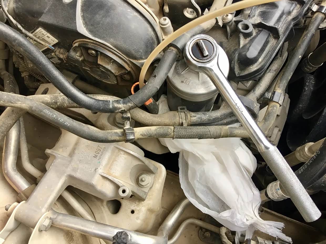

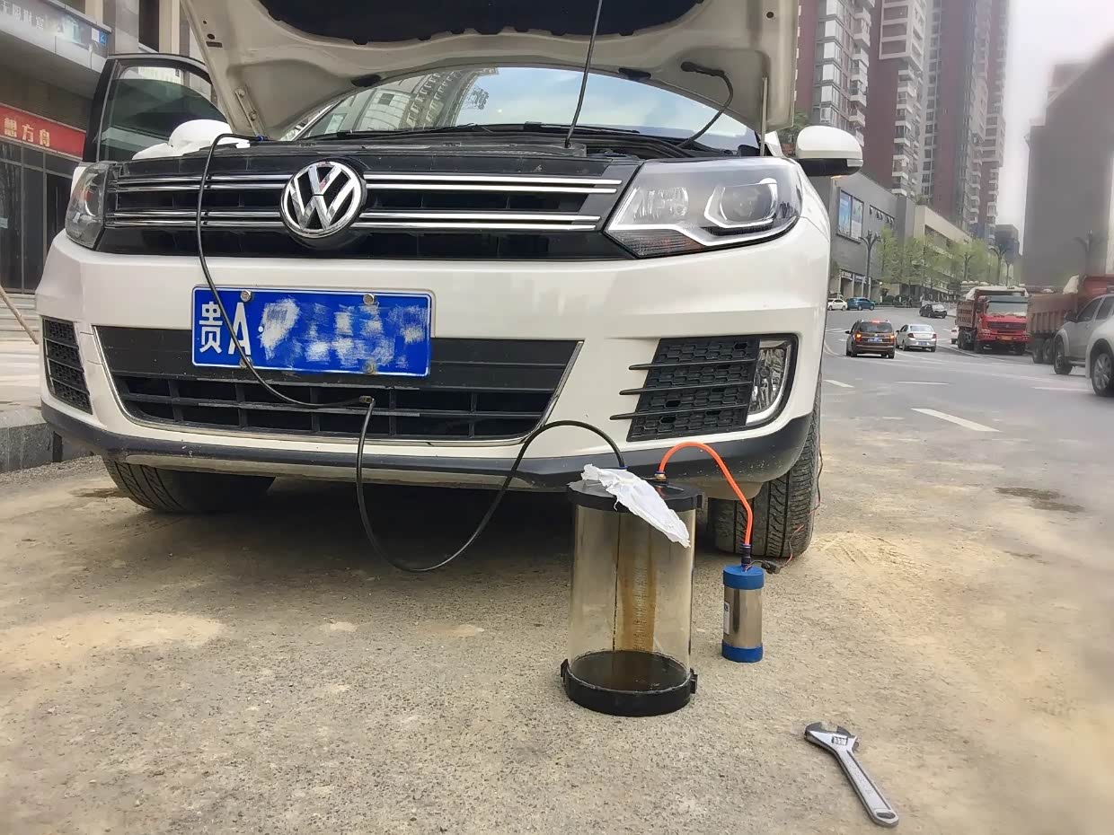

在XX汽车修理厂,
对爱车进行简单的保养(换机油和后刹车片)。
产品
换机油!
换刹车片!

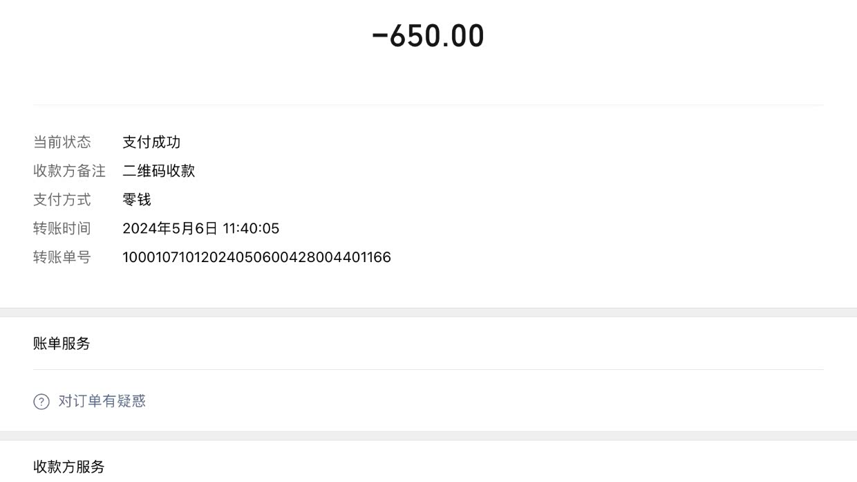

从微信的截图费用。

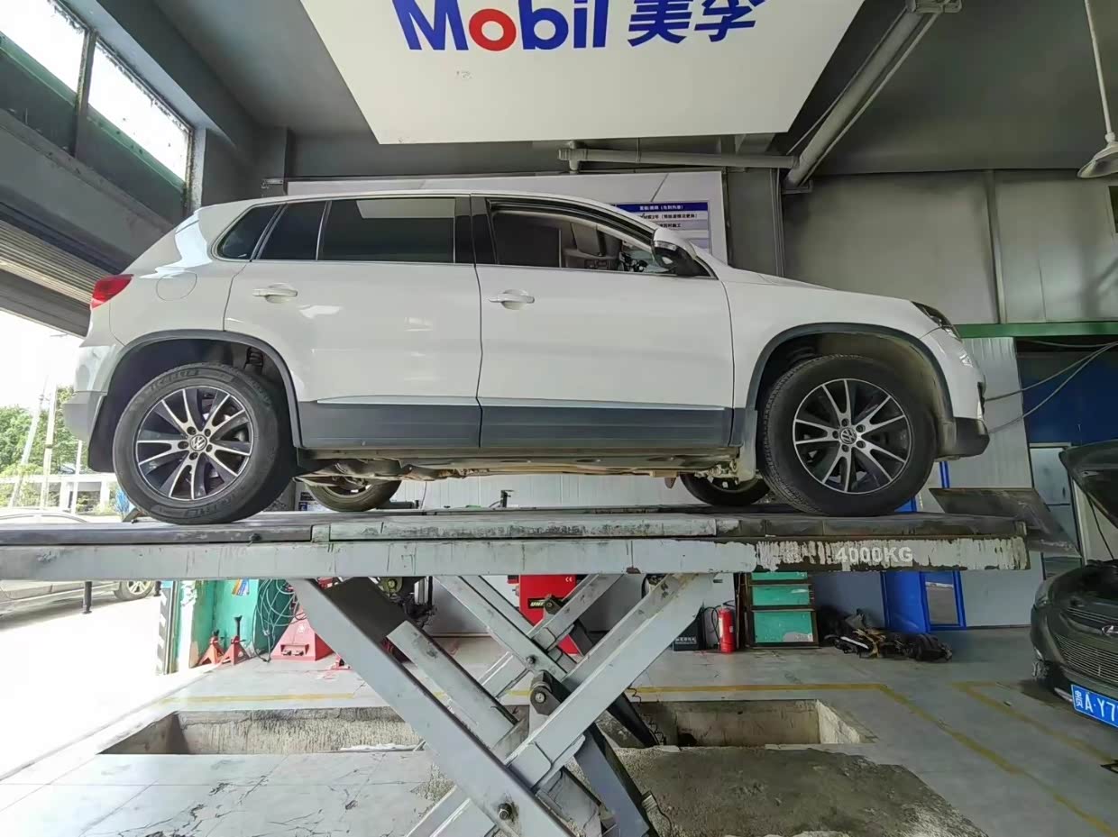

2、5月6日 爱车维修记(2)

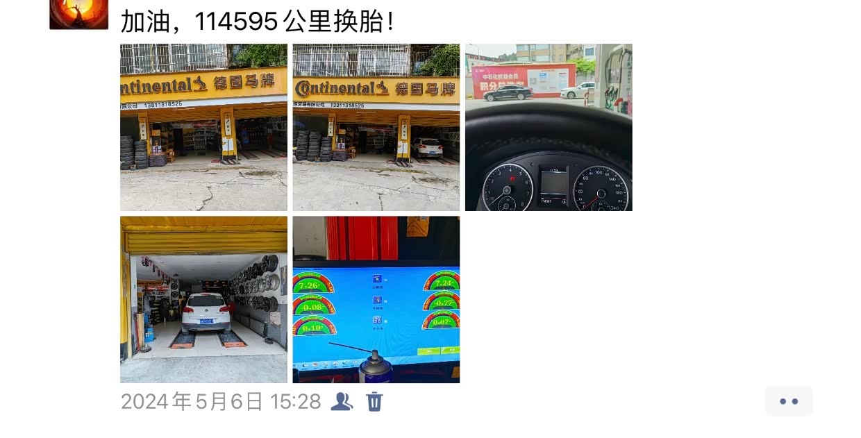

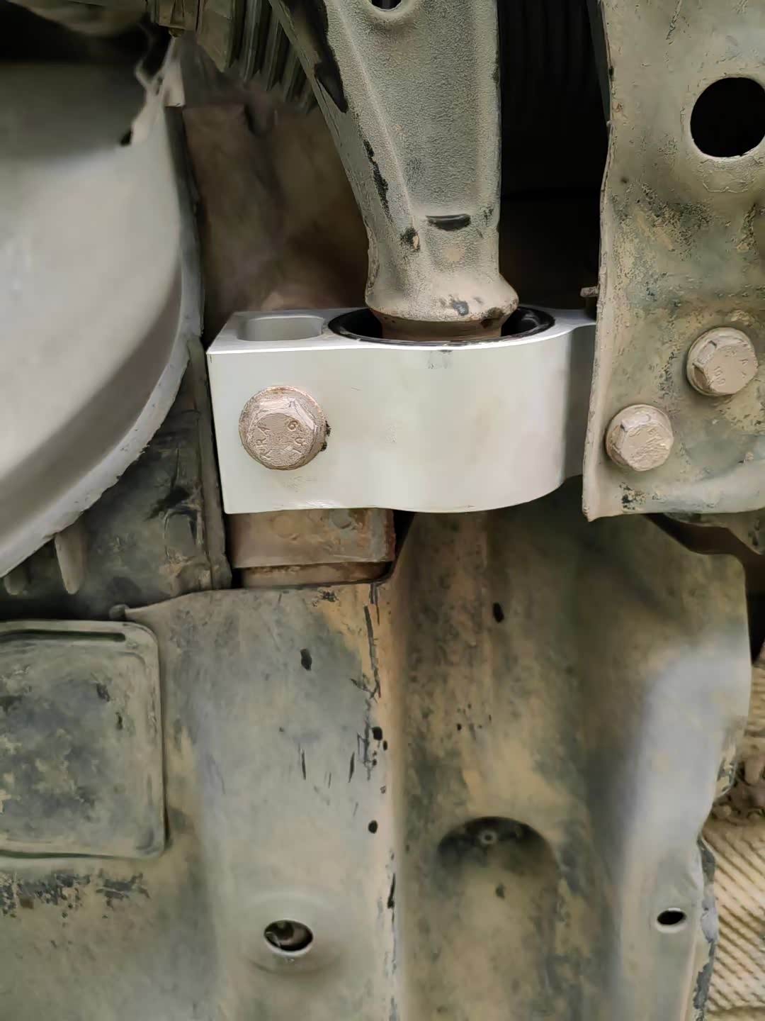

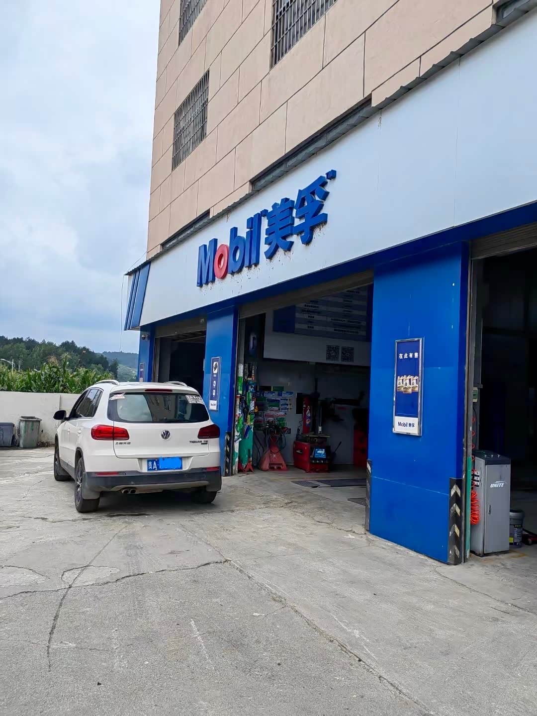

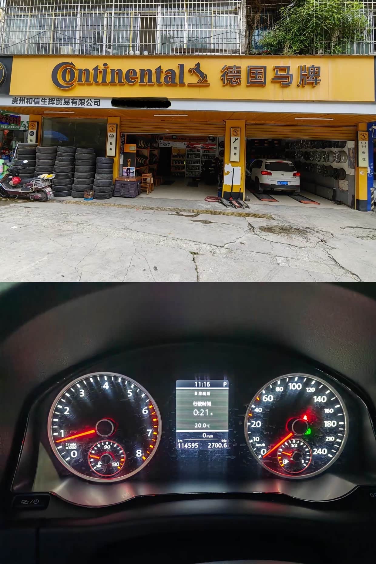

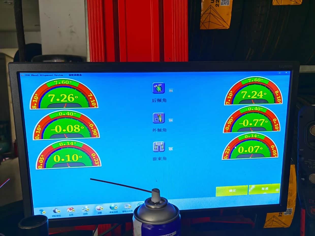

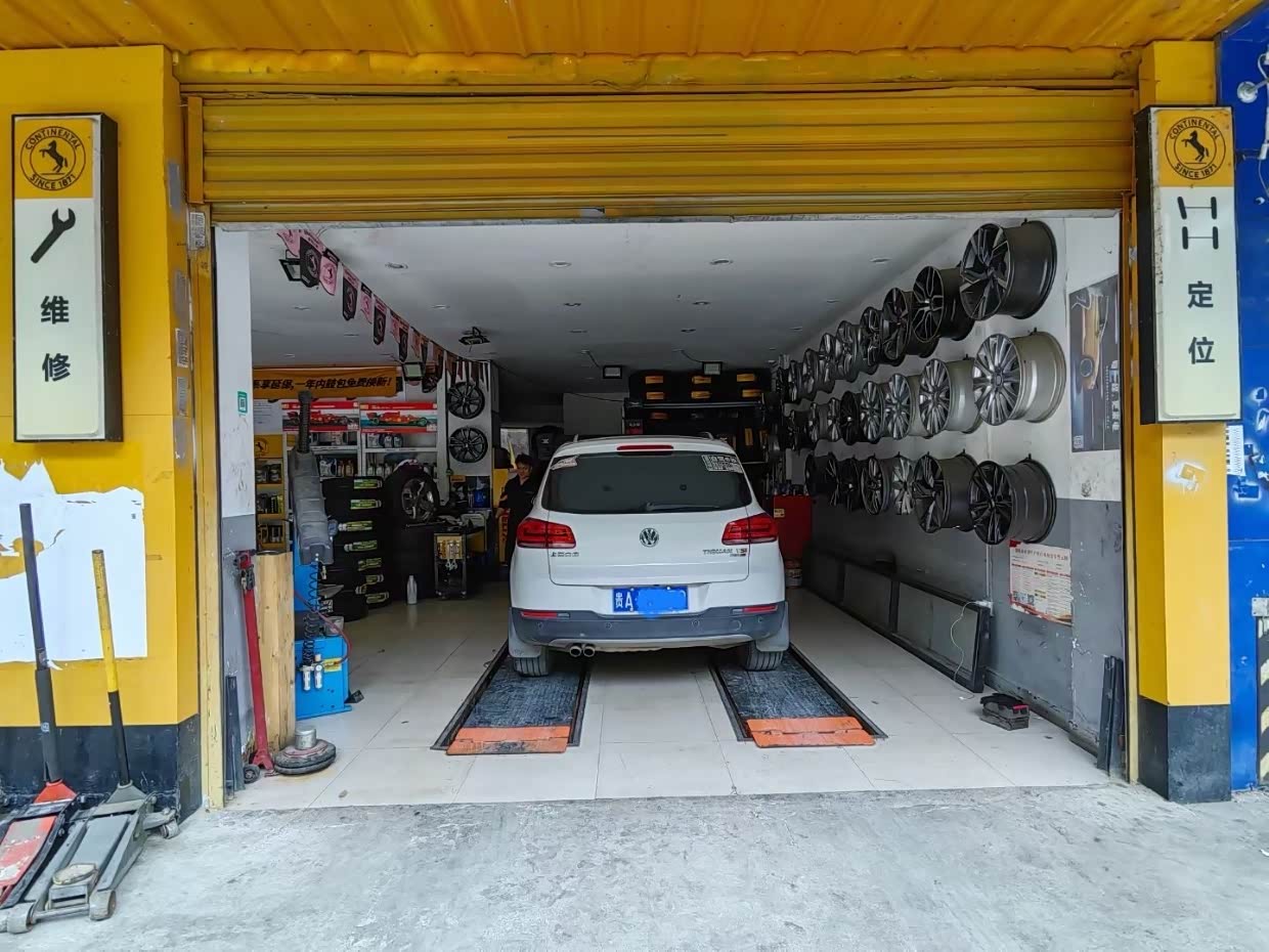

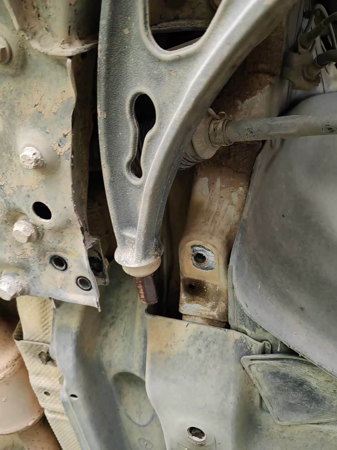

同日,在轮胎店,
做四轮定位时,更换了前胎。

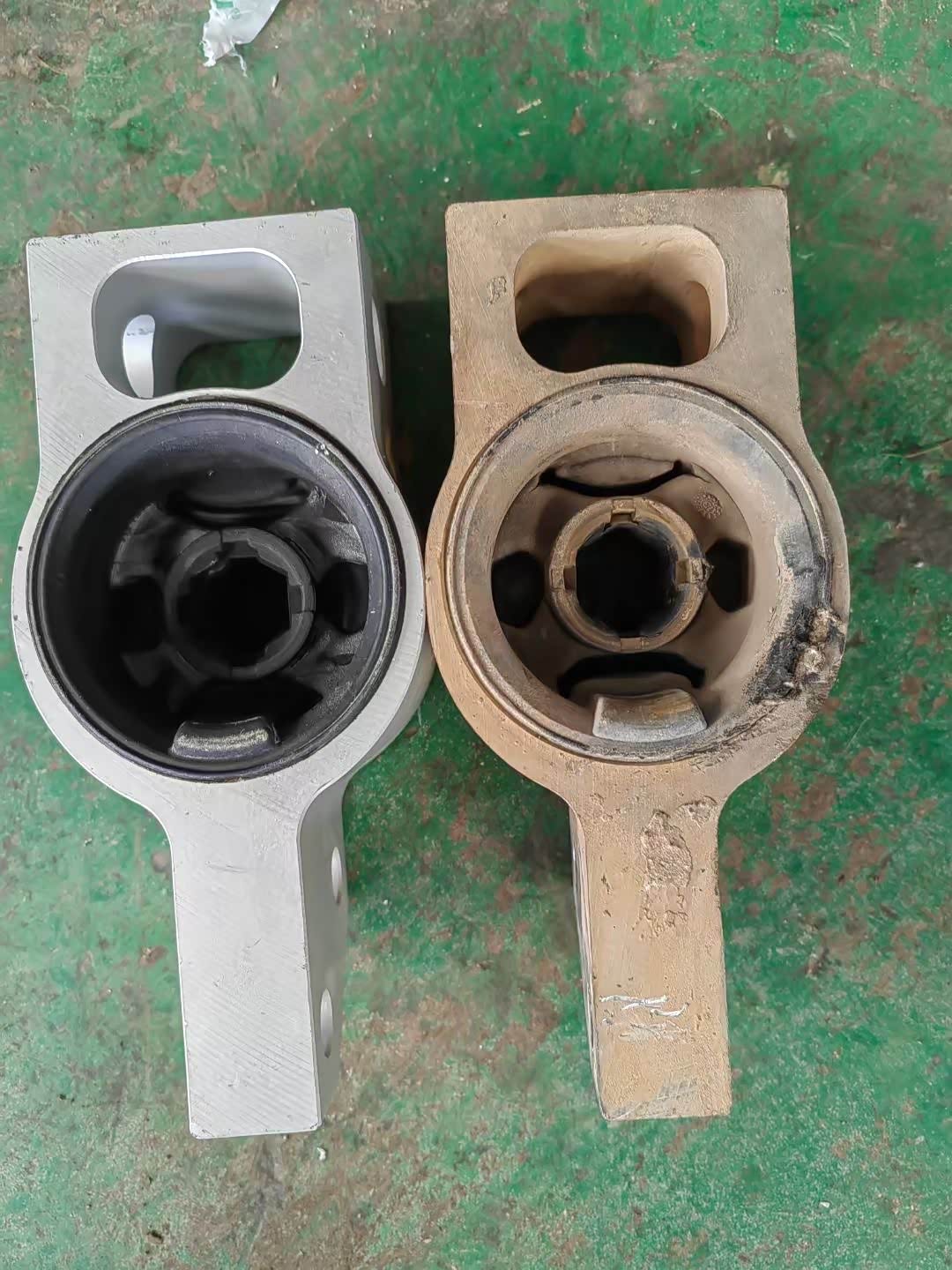

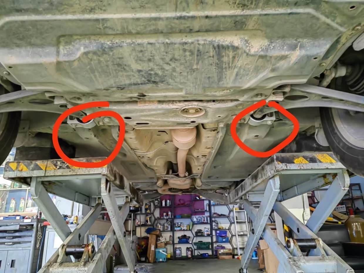

同时,对前右下支臂进行维修。
对异响诊断是变速箱的故障。
从微信朋友圈友的截图。
做四轮定位
正在做四轮定位!
当日 加油和维修时,车子的里程!

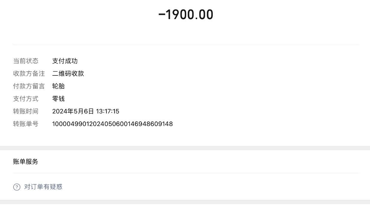

从微信的截图费用,其中轮胎850元一条,右下支臂进行维修费200元。

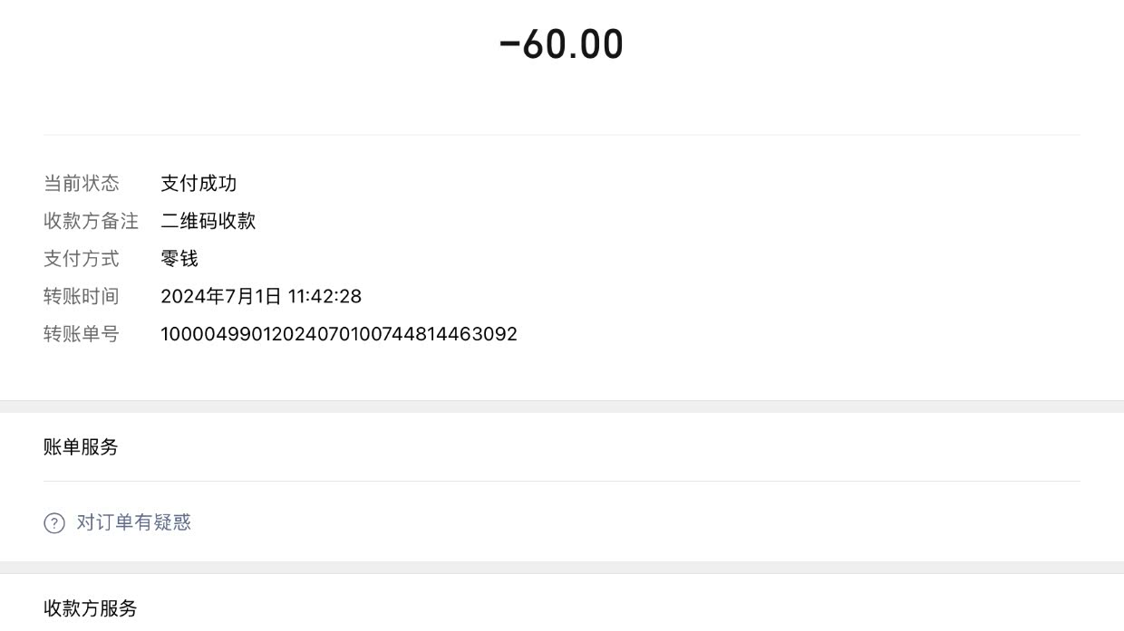

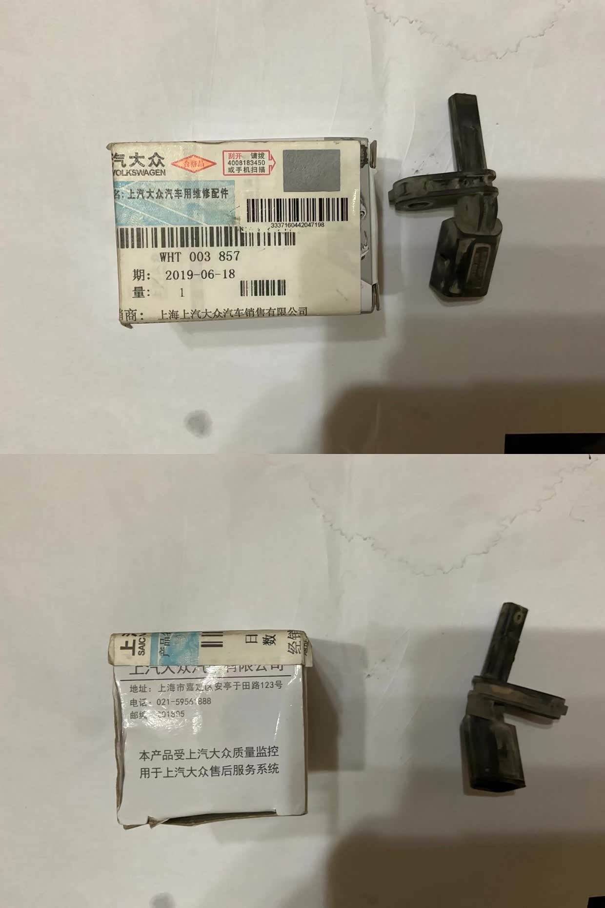

3、7月1日 爱车维修记

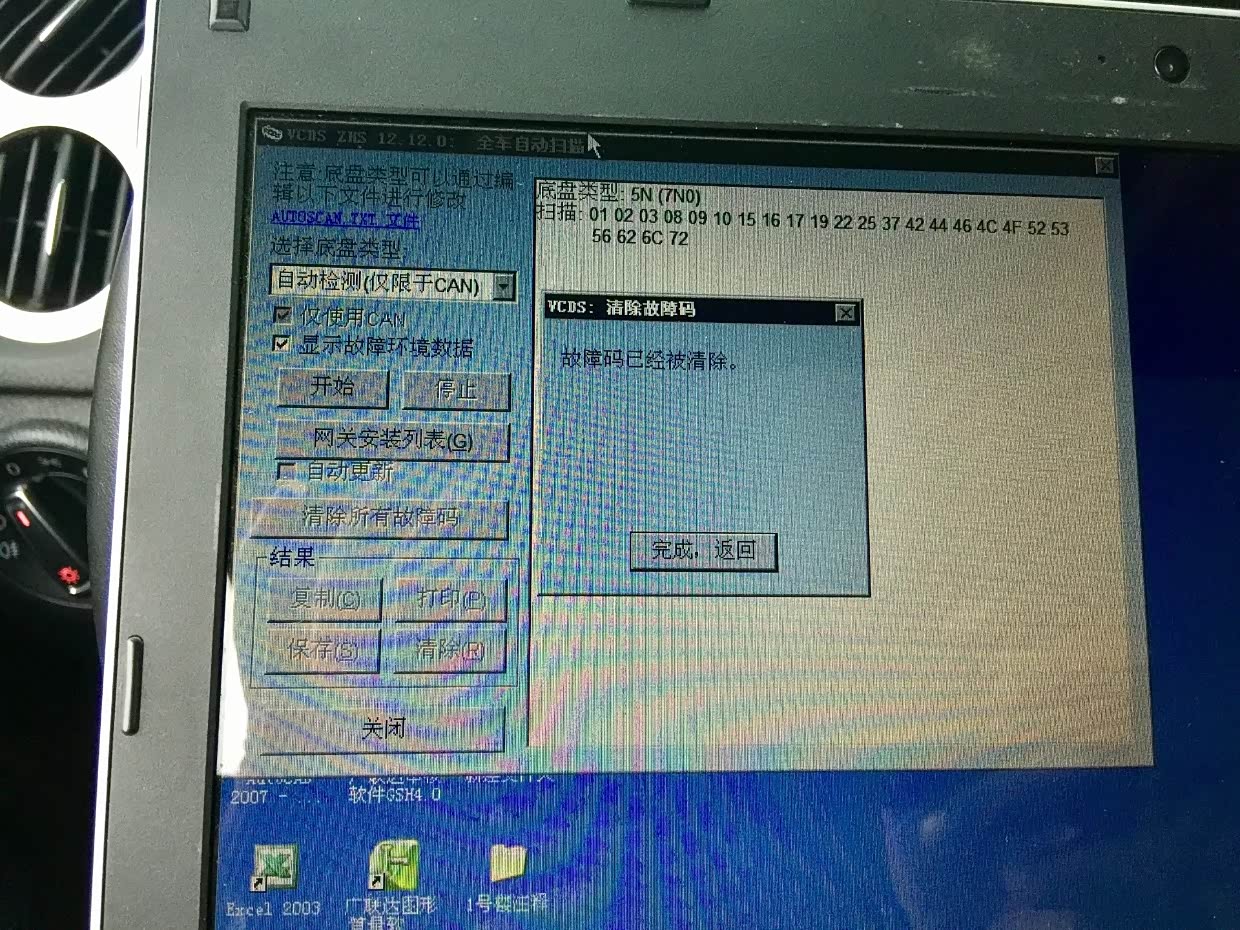

7月1日,再次用电脑检测车辆,左后ABS异常,
更换后,观察其它症状是否消失。
结果:异响仍在。
从发现异响的那一刻起,
我就更加关注爱车的动态。
这是2019年在网上购的ABS,未用上。
ABS和工时费。

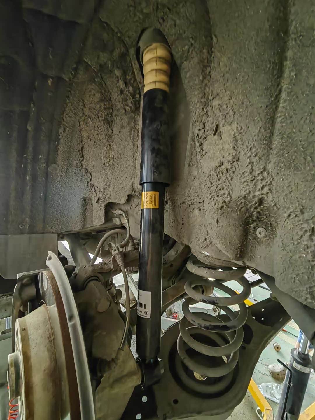

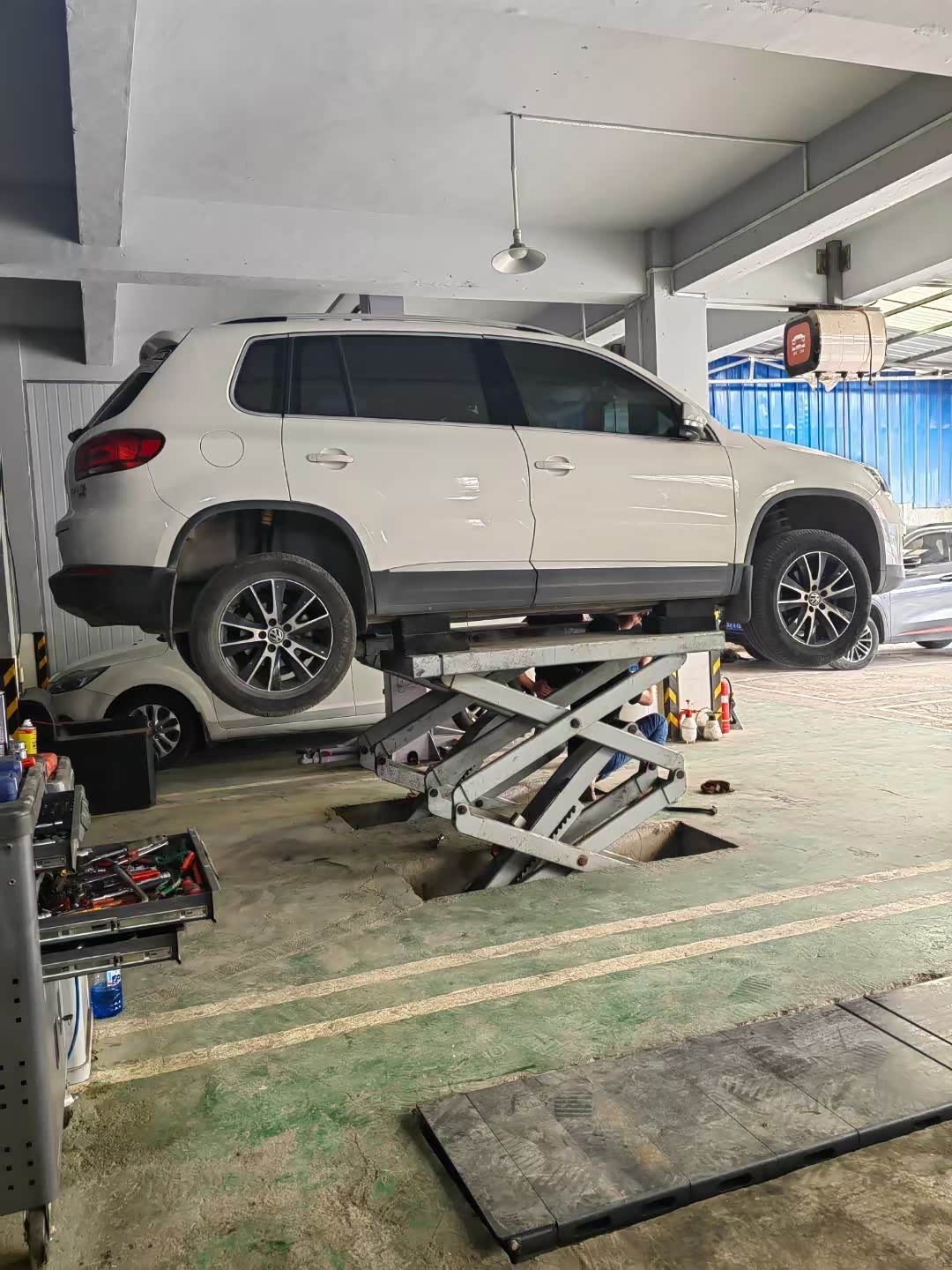

5、7月11日 爱车维修记
7月11日,向好友吐槽车辆症状时,
给我介绍了一个云岩区后巢的修理厂。
当我到达修理厂时,
师傅不在,徒弟对车辆进行诊断和维修。
结果:我试驾后,异响仍在。
师傅回来了,诊断变速箱出了问题。
徒弟对车辆进行诊断和维修。

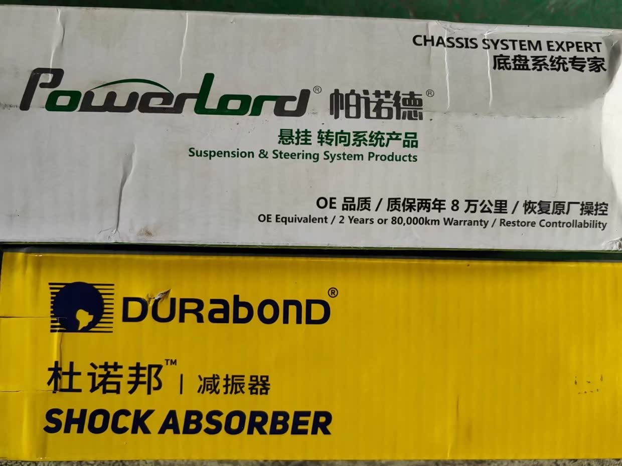

产品
产品
新换上的减振器。
新换上的。
维修此处!
新旧对比!
新换上的!

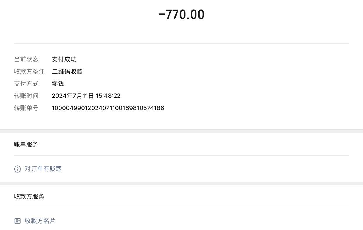

本次维修费用:770元。
从微信的截图费用。
小白是四驱车,何师傅把插头拨了,症状消失。

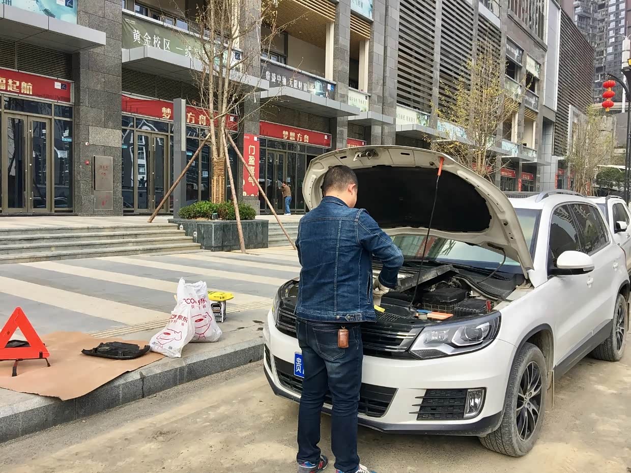

回忆保养:
回忆:2017年 交通违章申诉和途观保养及交管办事指引
里程:54939公里。距上次保养8813公里。
技师:051车友,助手:同舟120。 谢谢ID:娜是我爱!谢谢庆平对车车的保养!

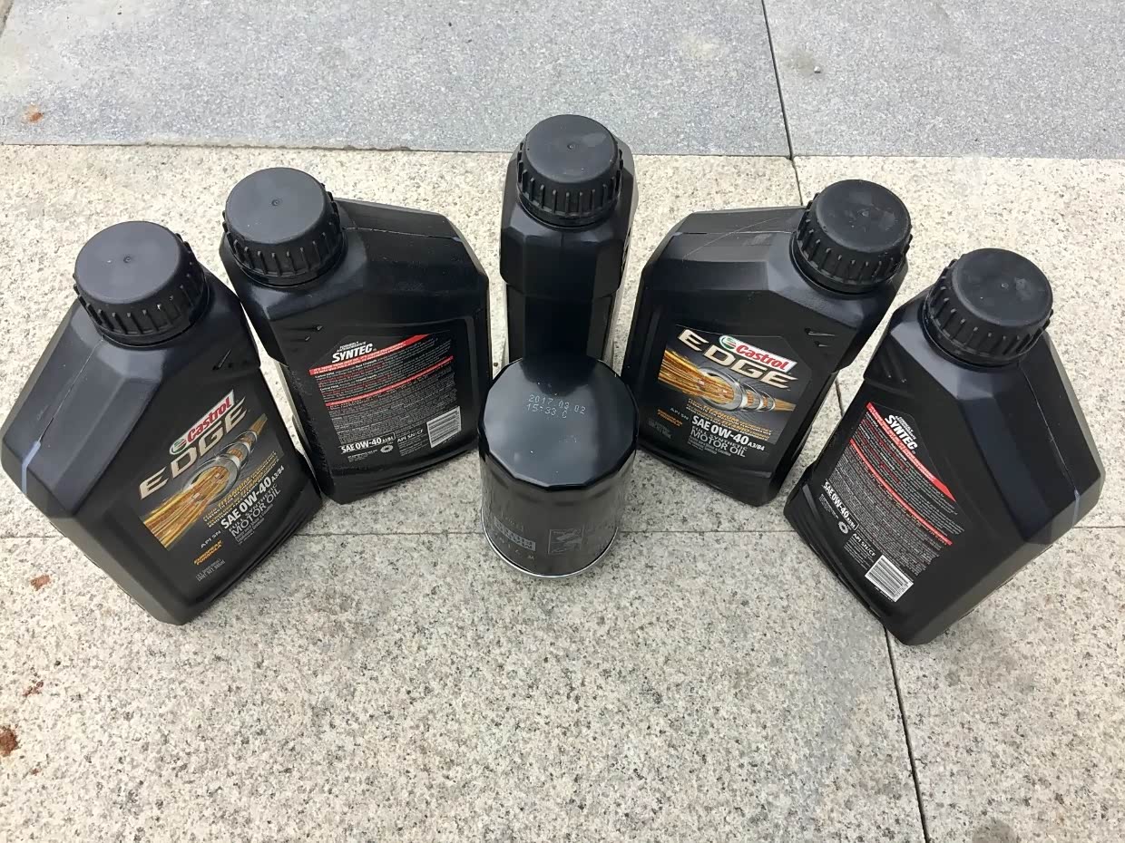

途 观 六 保 时间:2017年10月25日。 地点:贵阳市中天中学的路边
5瓶机油
进行电脑检测
