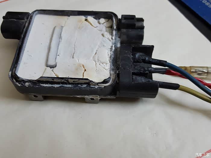

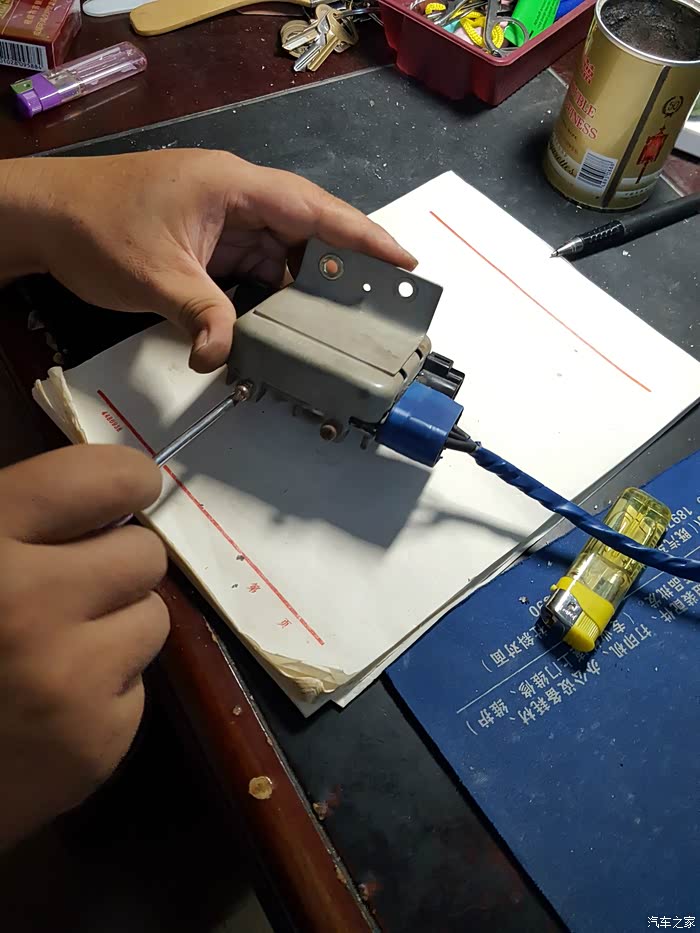

  下面介绍一下我修复模块的情况,经过拆解,这模块也没什么高新科技能100%原装修复。网购也就几十块钱,自己动手其乐无穷、、、

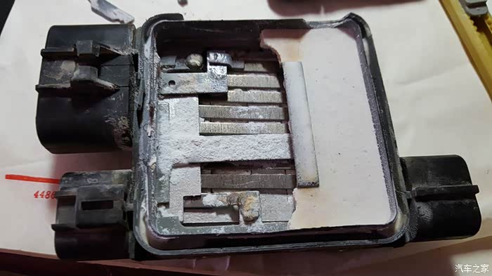

解剖后发现,这模块就是电阻金属片串联电机起到分压作用,这样电机就低速运转,高速转的时候不经过电阻,不串联电机。

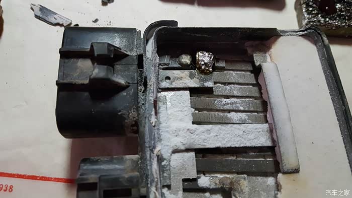

低速接线柱与电阻金属片脱焊,原因应该是风扇长时间低速运转,电阻发热高温脱焊,没低速的,100%是这处脱焊,里面没其它元件就是低效能的电阻分压。
这个看的仔细了。

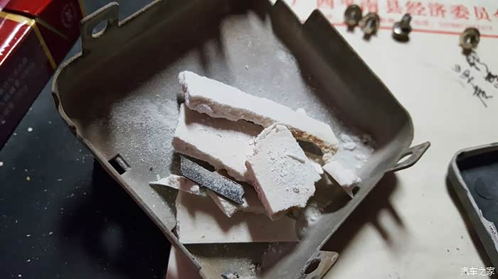

这是拆下来的,耐热耐高温材料,估计是石英砂之类的。

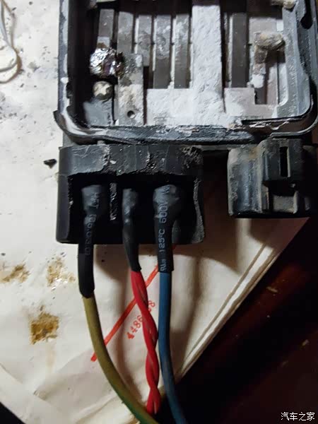

此模块有两次焊接口。另一边是通向电机插头的。

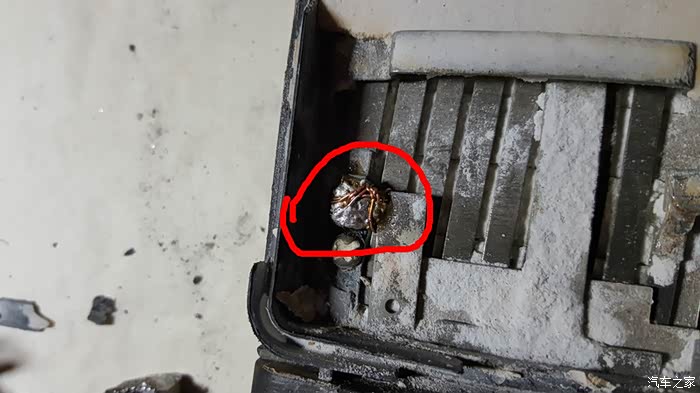

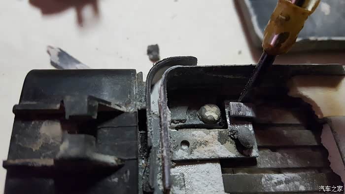

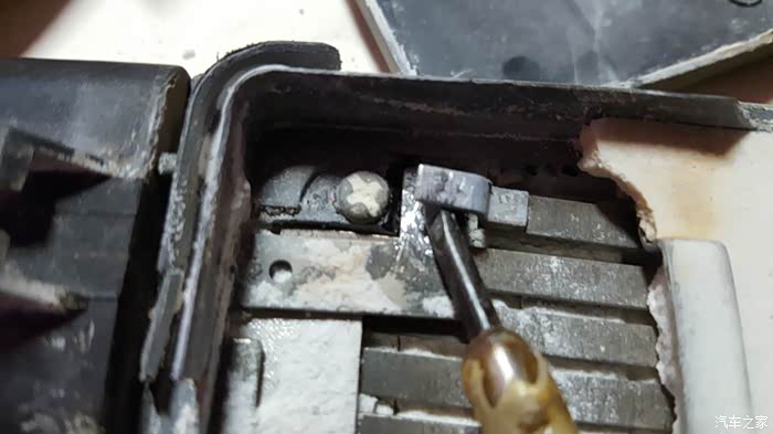

焊接
以防再高温脱焊,用铜线绑住加固一起焊接。
顺便把烧坏的插头用导线直接接线柱
焊接好了,用热收缩管密封绝缘

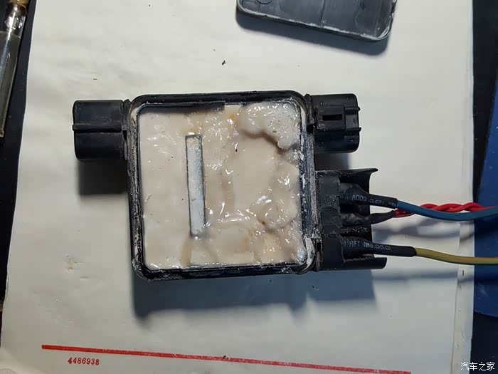

把耐热耐高温填充料铺回去

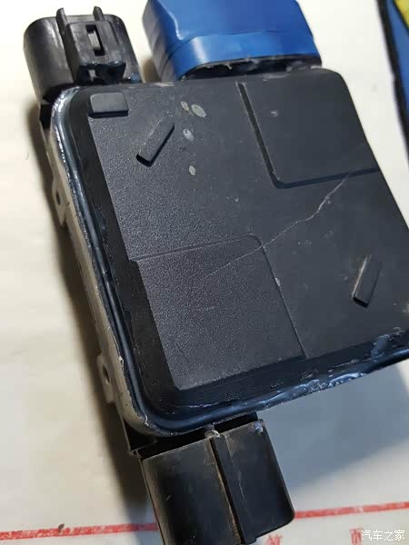

然后填上一层薄薄AB胶密封
封上塑料盖子,一圈全部密封防水。,因为原装就是用密封胶全密封的。
装上铁壳,完工装车,一切恢复正常,90多度两个风扇就有了低速运转。总结:此模块就是电阻金属片和耐高温材料填充,就像电子元件的水泥电阻一样的道理,只是功率大块头大所以用电阻金属片。是个低效能高能耗的东西,以后看看有没有办法改成电子电路调速.焊接的时候需要大功率的烙铁,我没有用两支30w的烙铁一起焊接比较麻烦。
