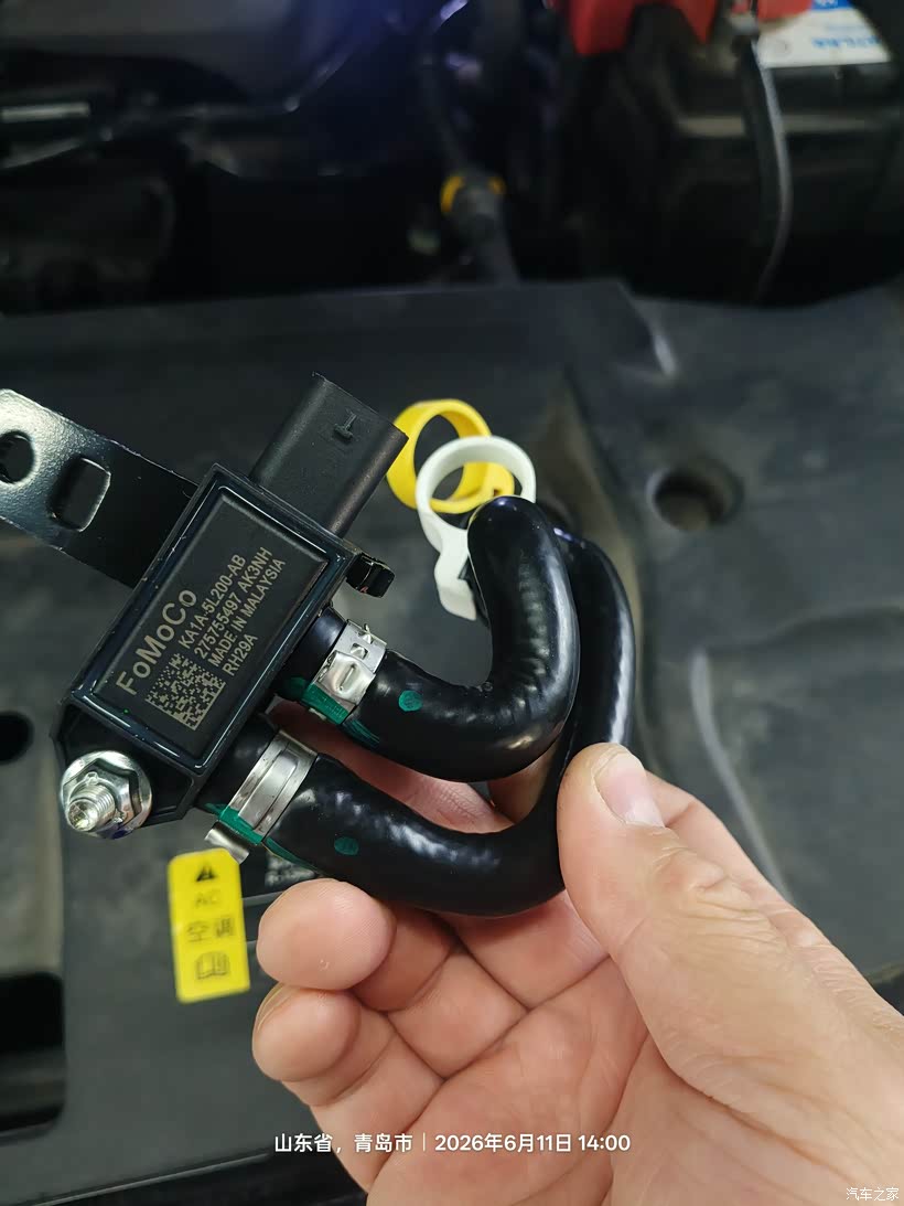

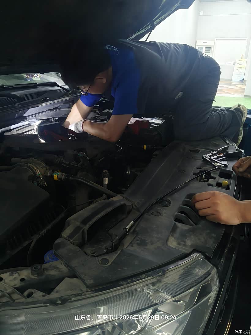

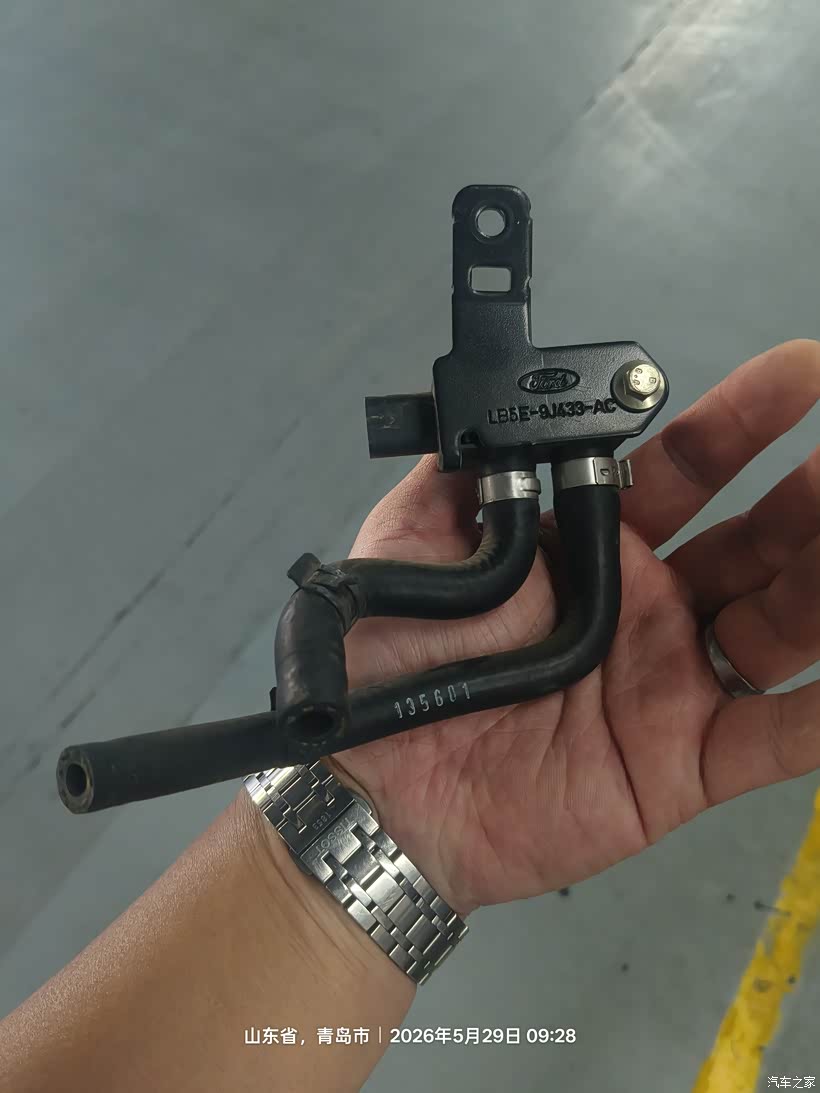

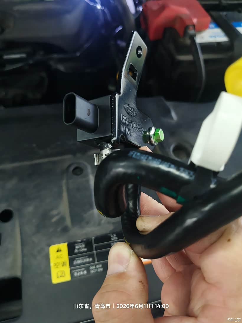

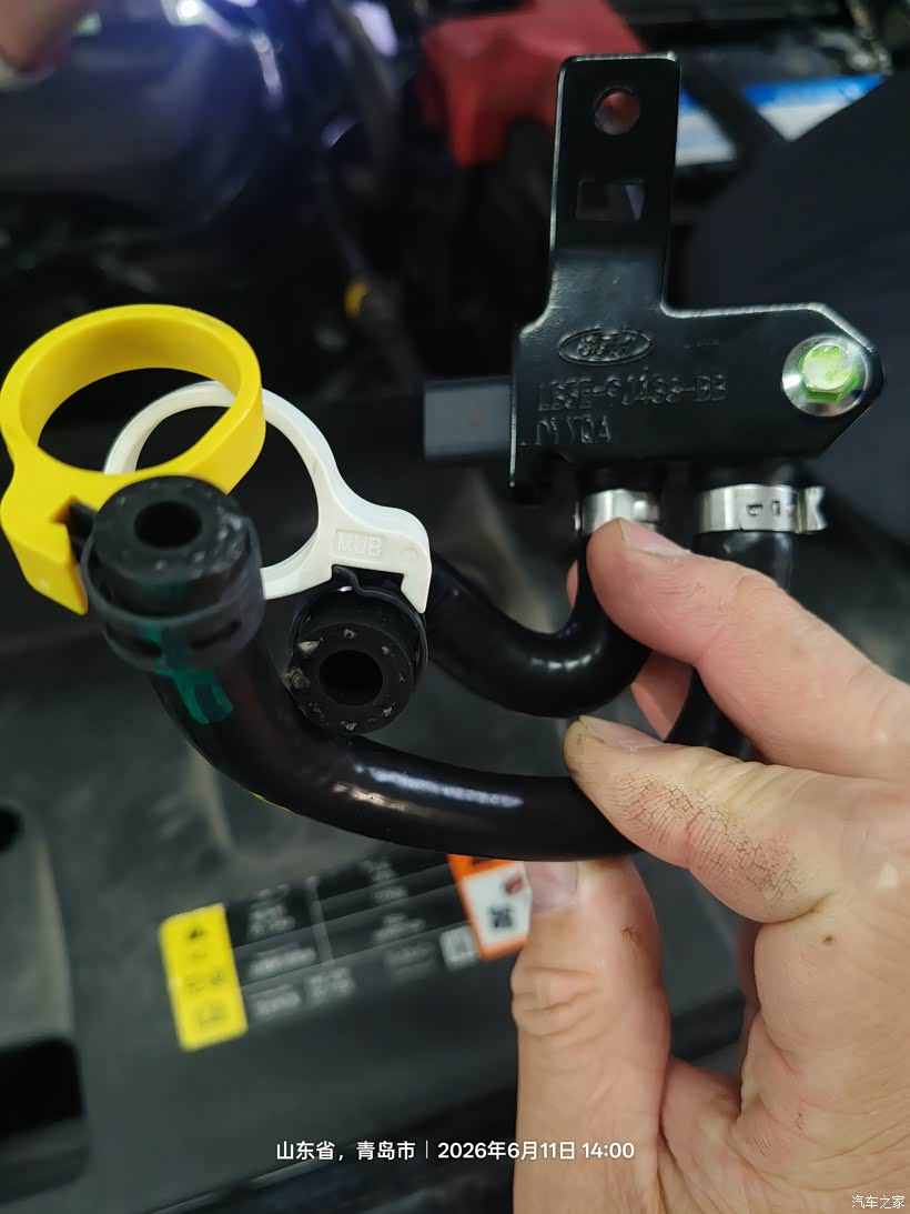

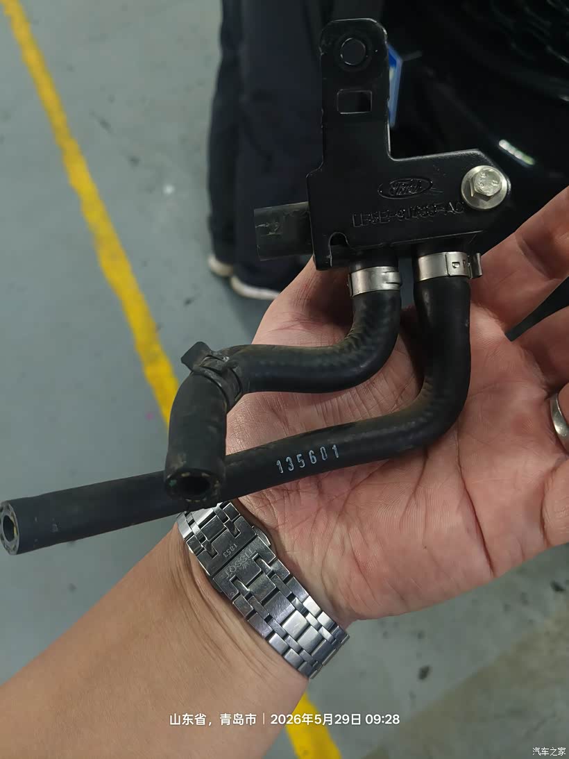

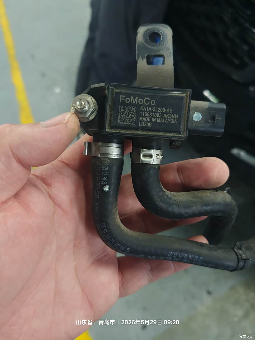

20款福特撼路者低速抖动问题换了这个egr电磁阀完美解决问题,我也是看了群里的一位车友的帖子联想到我这个问题。
开始4s点升级变速箱,清洗节气门,都不解决问题。还没有故障码,,,
类似发动机缺缸一样抖动,脱档的感觉,40/60迈尤其严重,发个帖提醒一下大家,,,类似问题可以试试看

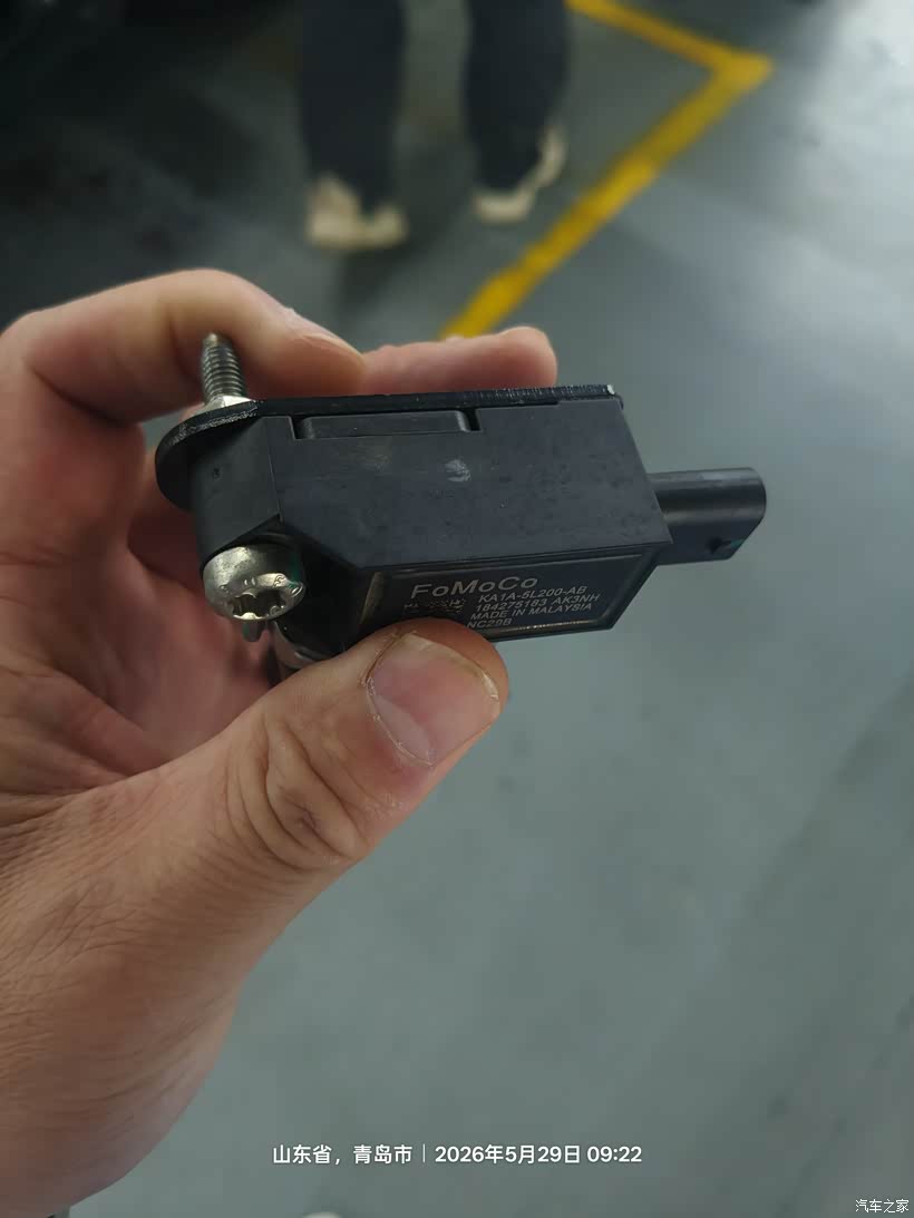

这个电磁阀是管那一块的,为啥会造成这么大的抖动
吉林
2026-06-17 09:05:59
这个件是压差传感器,我的车也换过,在网上买的件。

车跑多少公里出现这种情情况?EGR阀一并换吗还是只换这个电磁阀就行,我的车14万公里也出现这种情况,40公里出现顿拙,不报故障吗,去4s店也查不出什么问题,按照你所说拔掉这个电磁阀插头,就好点,但报故障灯亮,想问问你是只更换这个电磁阀就行吗?
