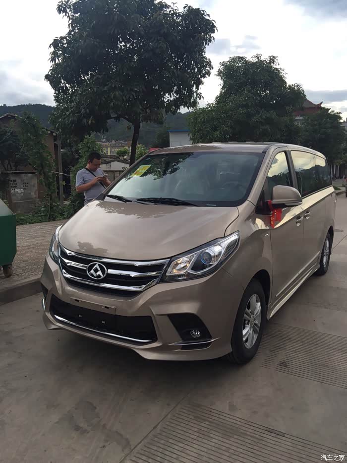

提车的时候搞了篇认证,既然是G10吗折腾是免不了的,就和大家分享一下折腾中注意避免的问题吧!
我的车是网络订制版的,因为听说16寸的更舒适更经济就没有选择18的轮毂,天窗也没有要,怕花钱买多一个漏水口,我是7月1日提的车,在此之前我都没摸过大通的G10,
选择这个车主要原因1.外观漂亮2.空间大,很大3.自动变速箱
意外惊喜1.动力相当好2.新车没什么太大的味道3.侧窗没有漏雨4.我个人认为目前隔音真的狠牛逼,个人认为,因为听很多朋友说噪音太大我对比我的c180,目前隔音在奔驰之上,是目前,我跑了1000km

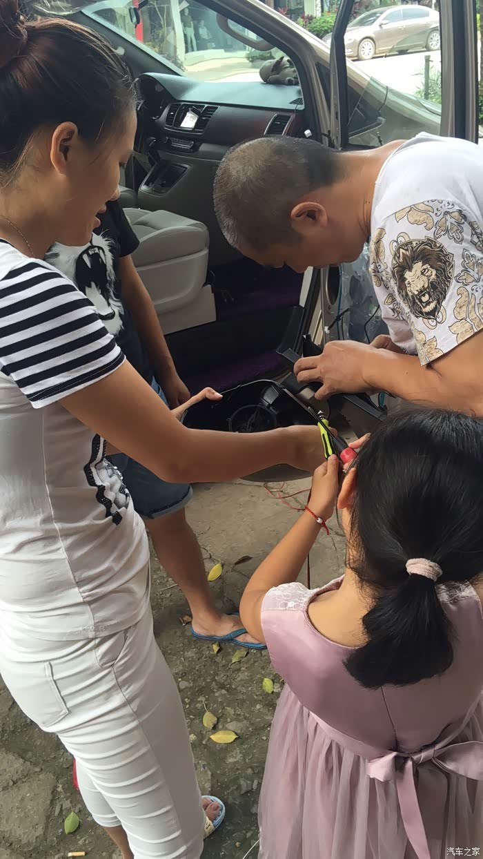

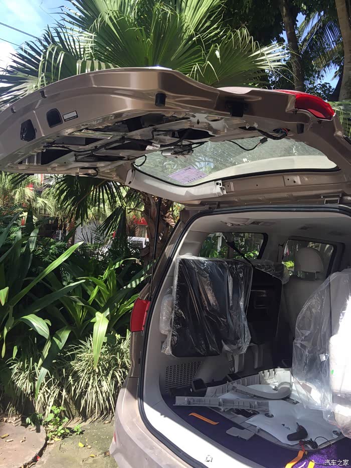

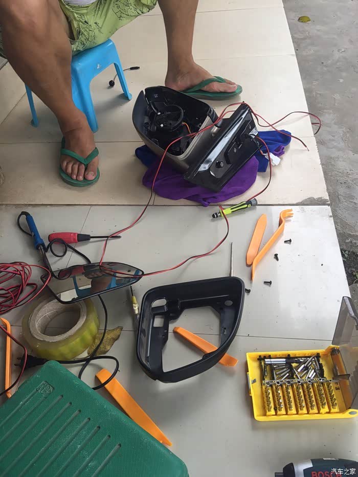

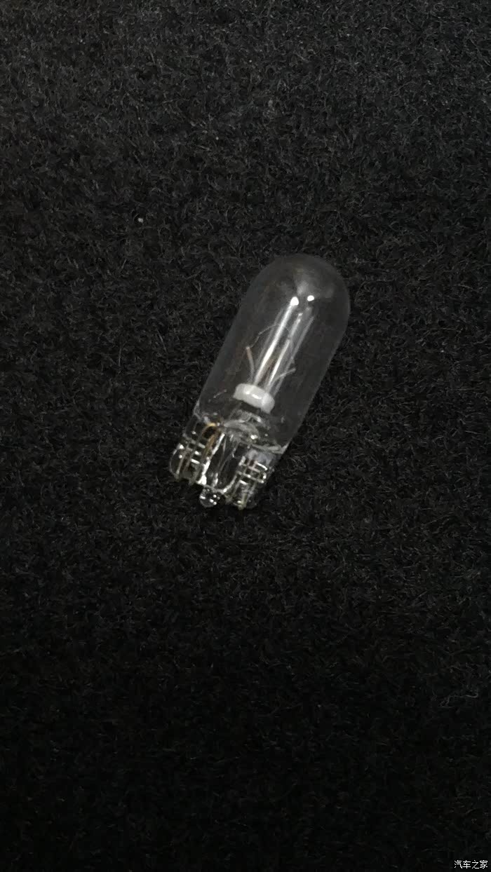

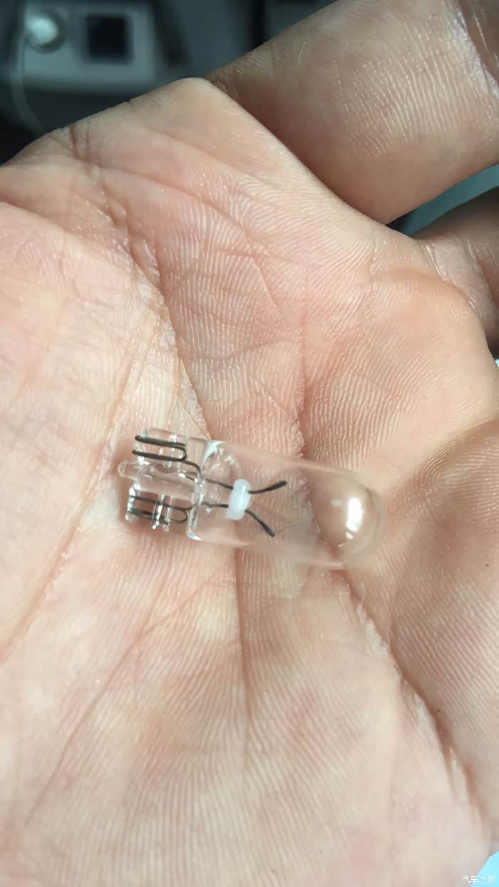

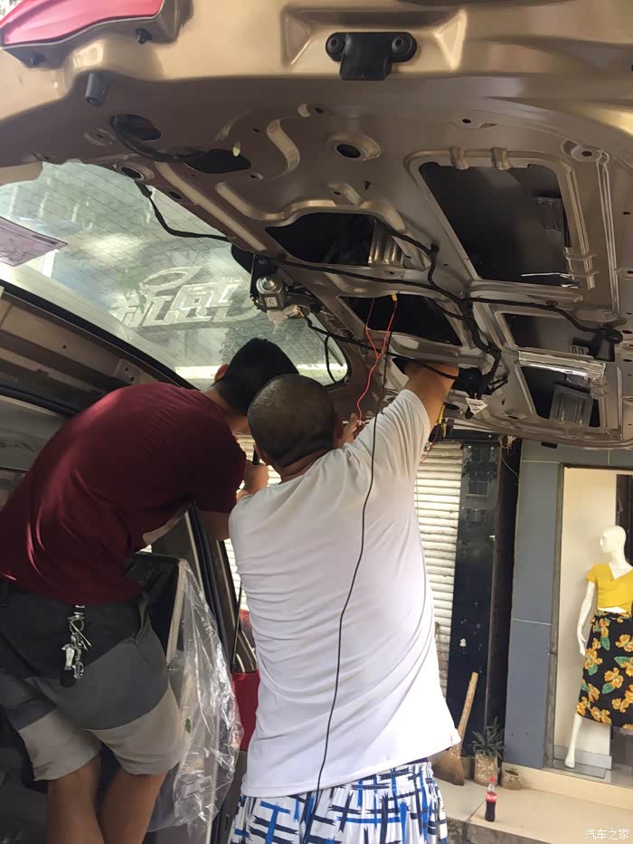

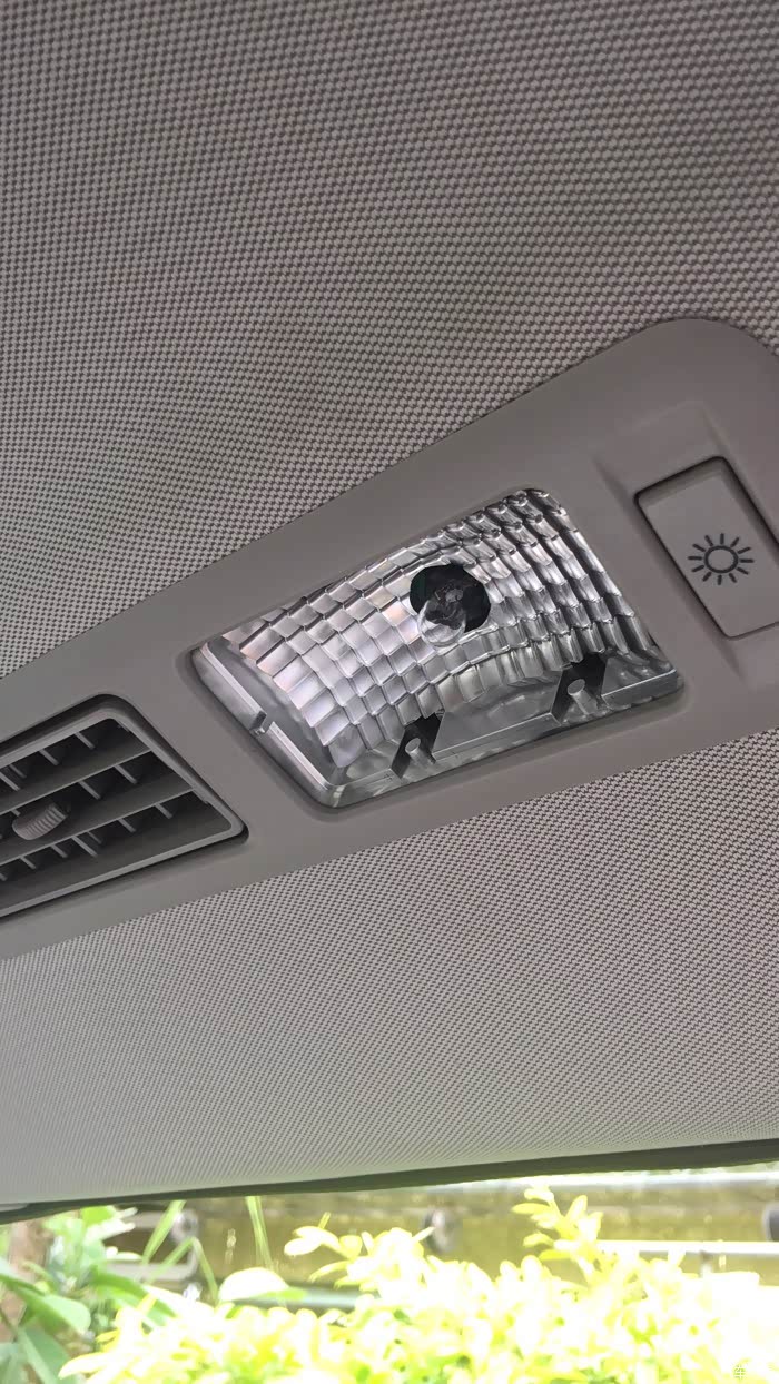

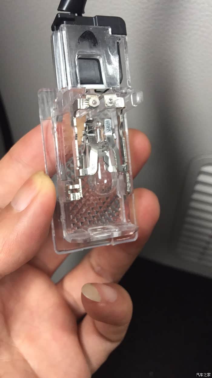

先把全部车内阅读灯氛围灯后背箱全部换led,换成2个脚的就可以了,反正我是换的五颜六色

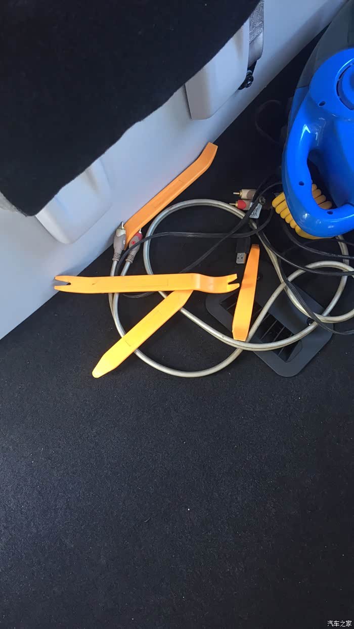

准备发道具

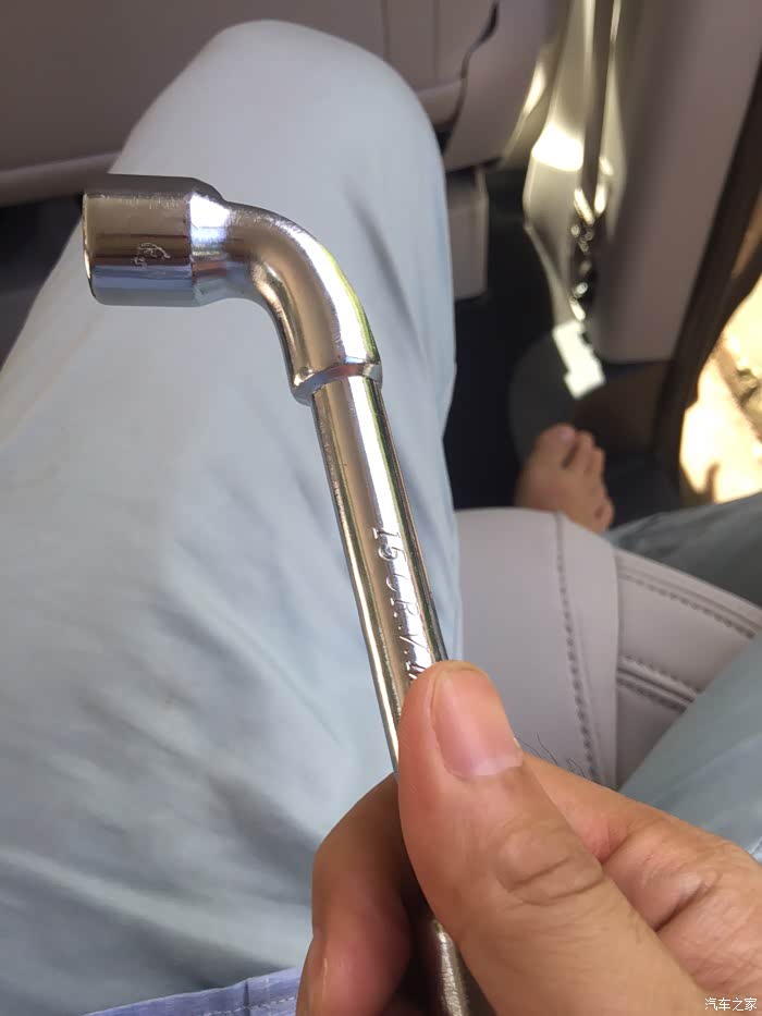

熊版介绍的烟斗套筒
我的大脚
抽根烟开始

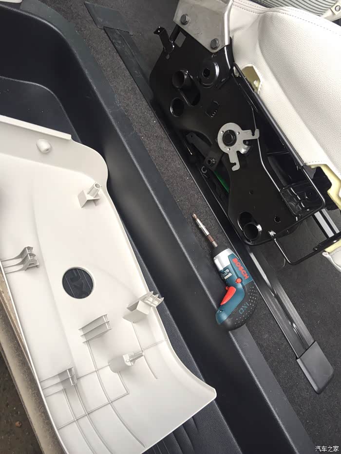

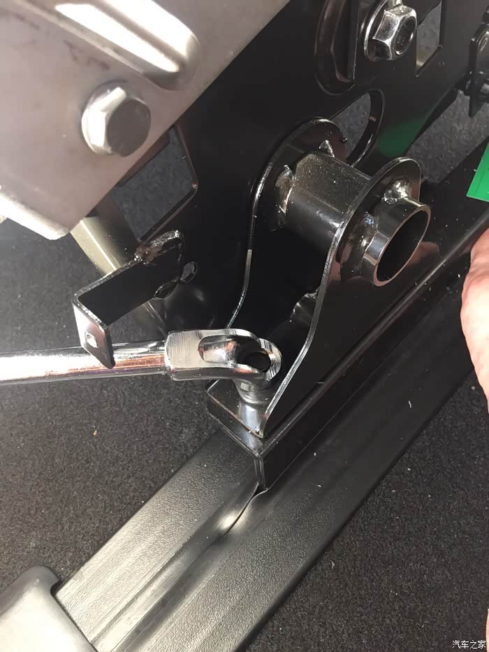

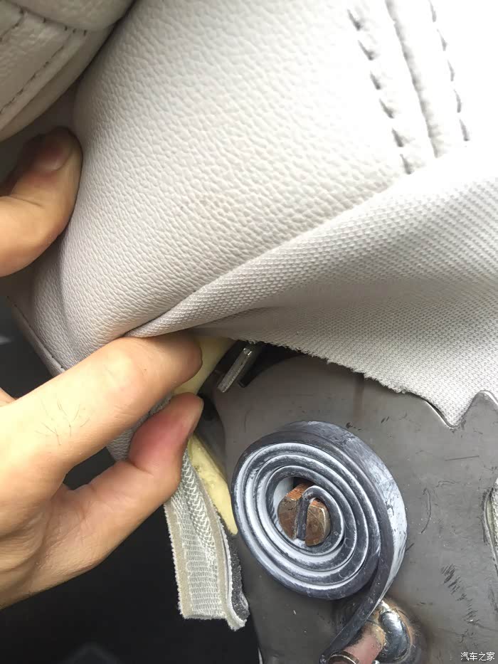

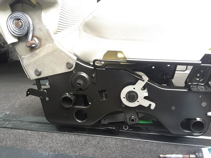

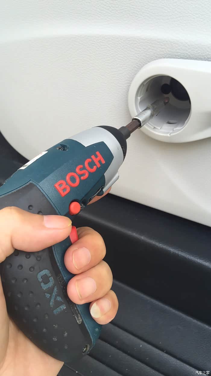

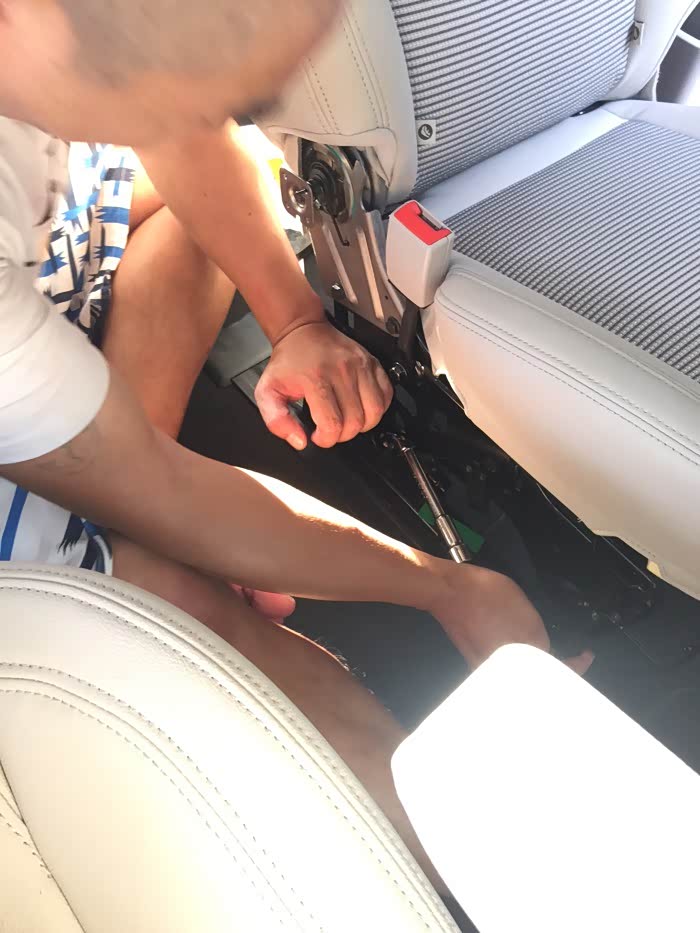

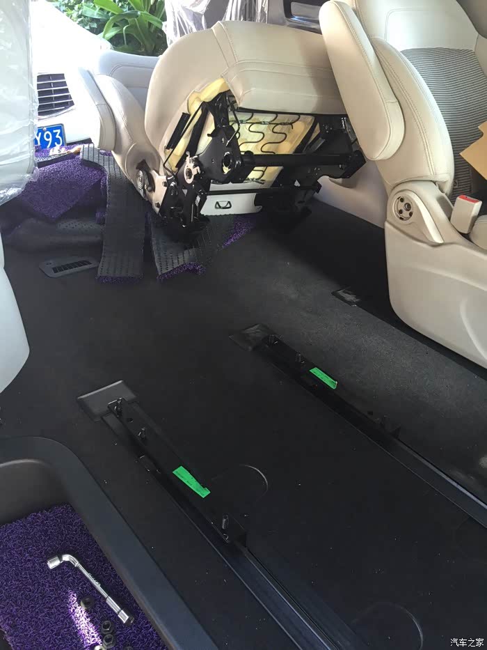

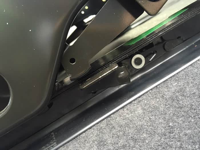

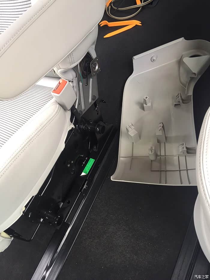

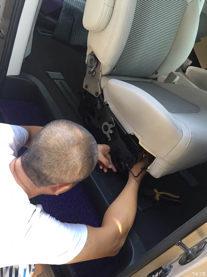

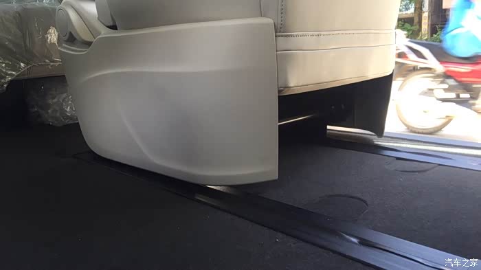

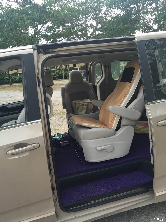

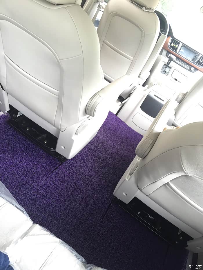

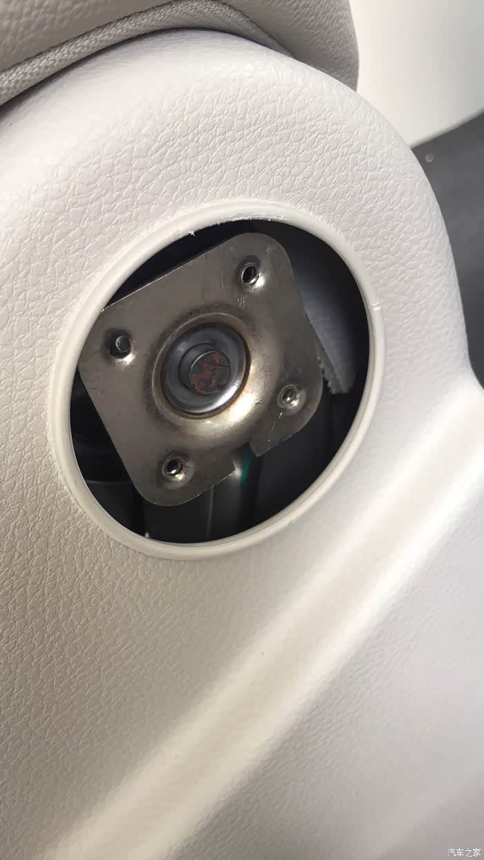

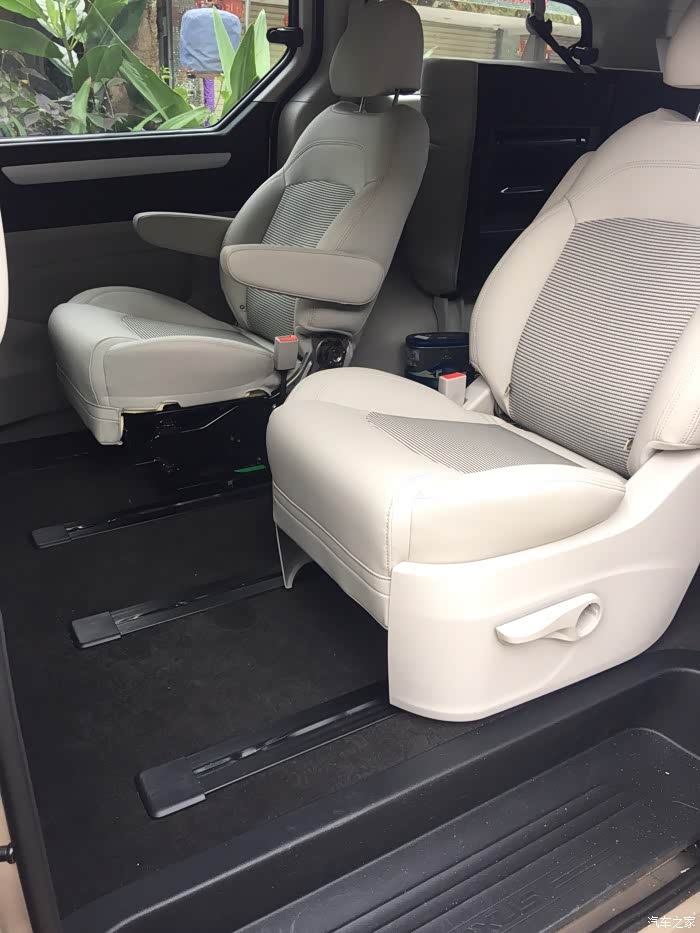

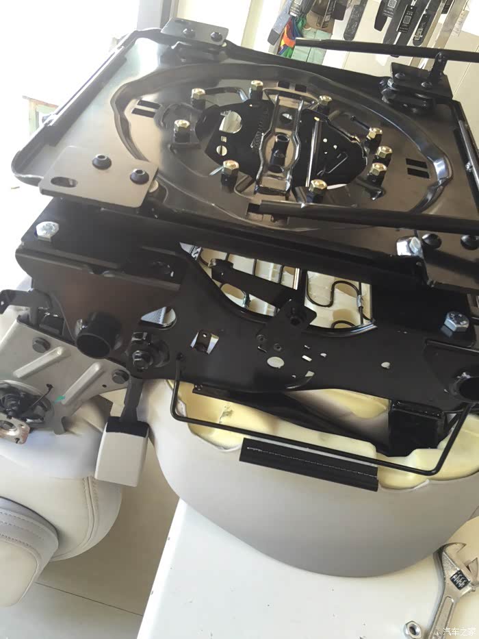

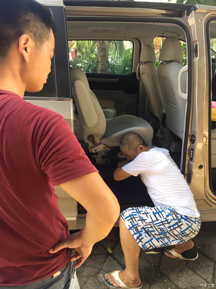

先下椅子后面的螺丝,一边一颗
座椅板手先撬下表面的盖子里面是三颗螺丝
咻咻咻
这边也是三颗,不过有4个孔,有个孔还有弹簧头露出来一点占了一个螺丝孔的位

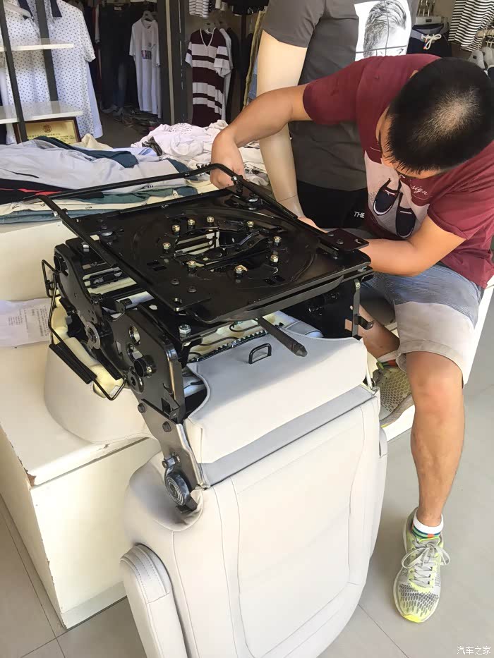

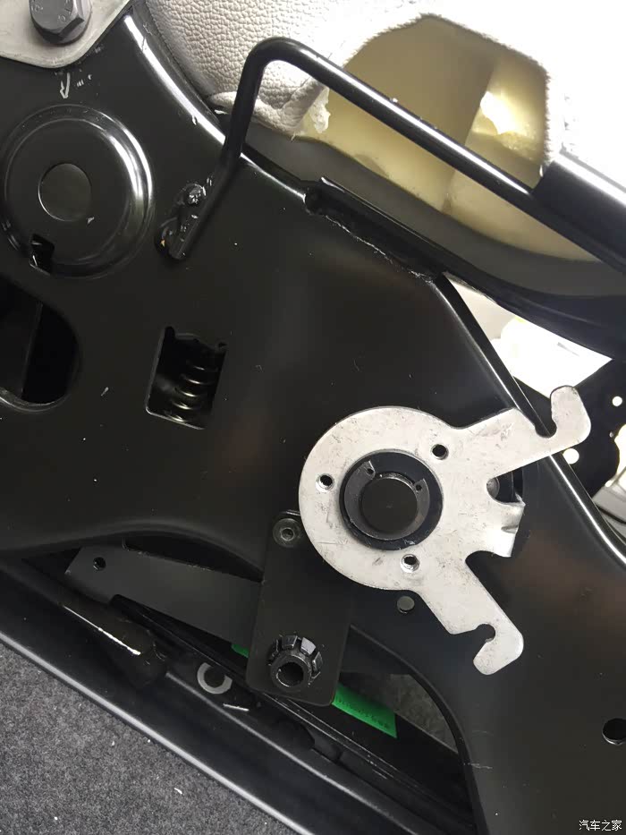

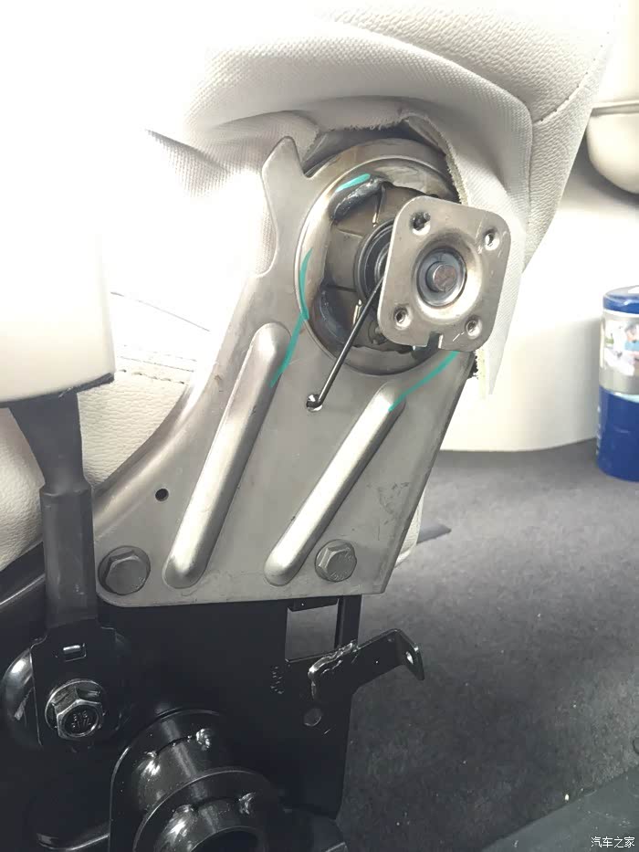

前后移动的触发点就是这里
这个就是座椅的卡位

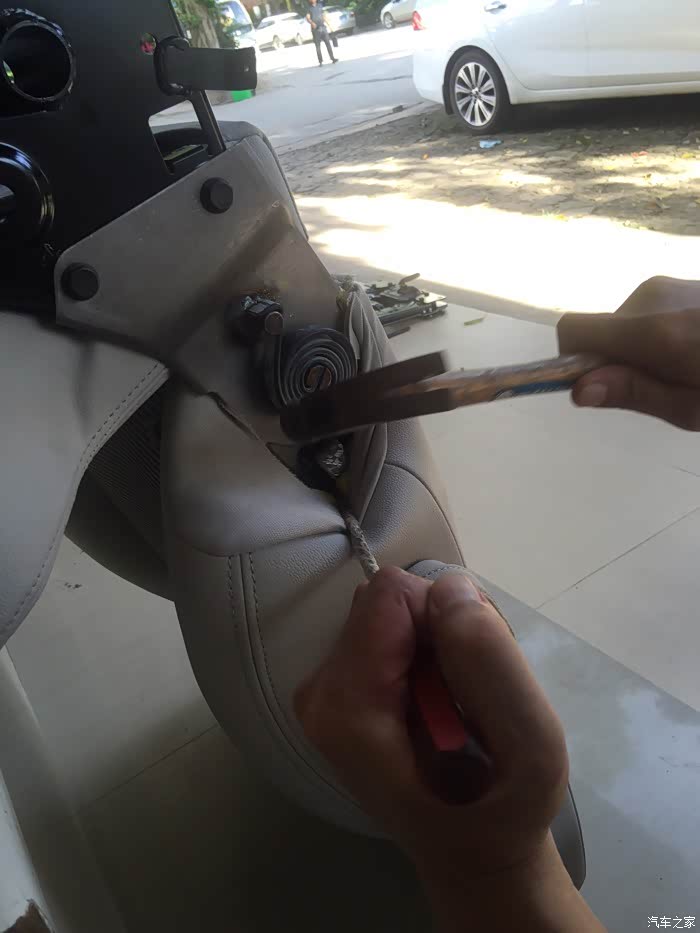

马上敲扁你
两边各有一个,敲扁后座椅就可以发平了
马上取另外一个座椅的塑料护板大锤伺候

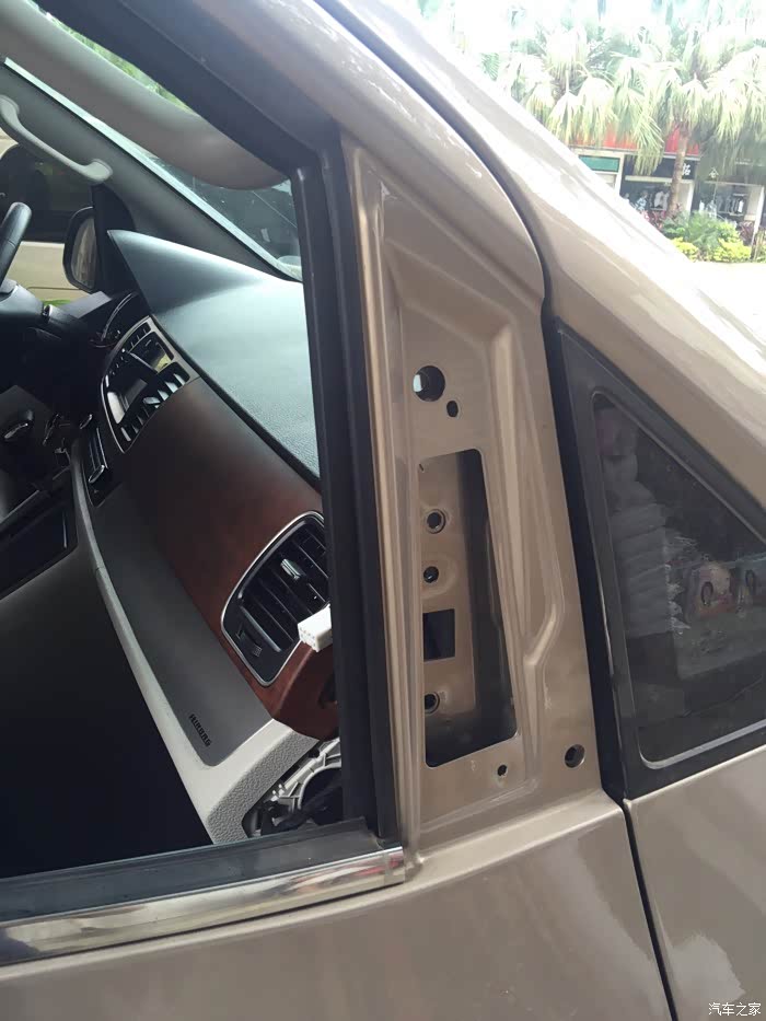

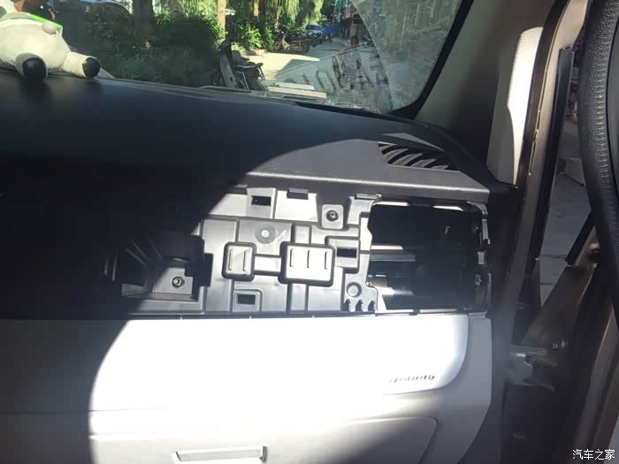

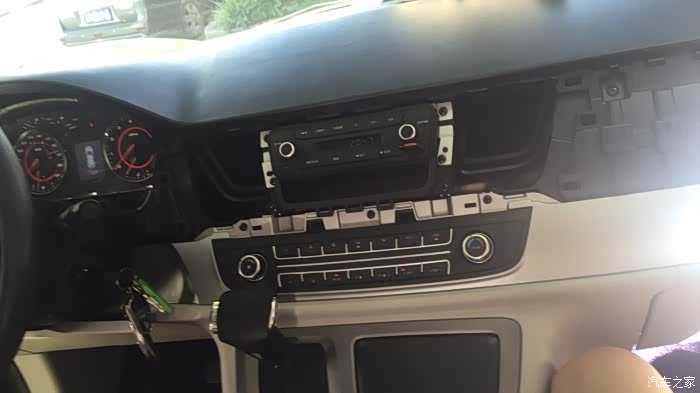

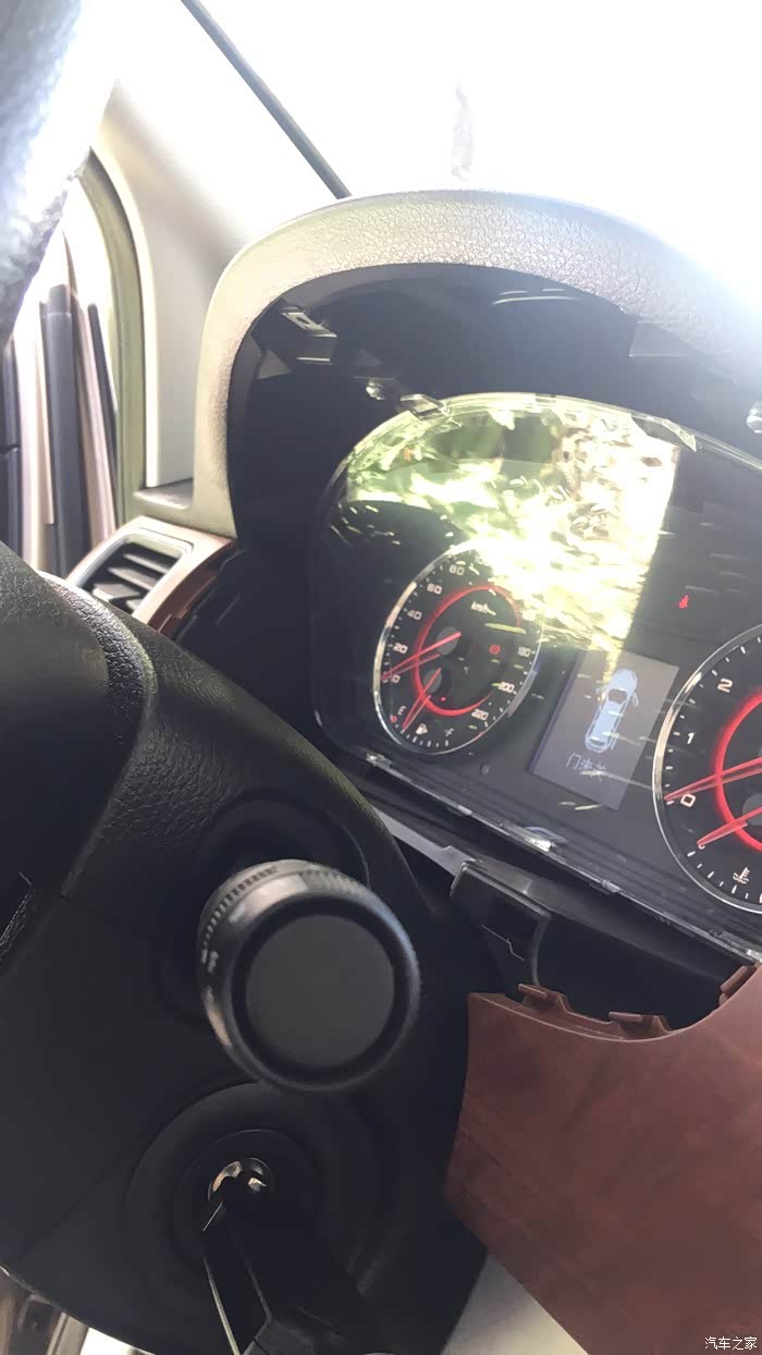

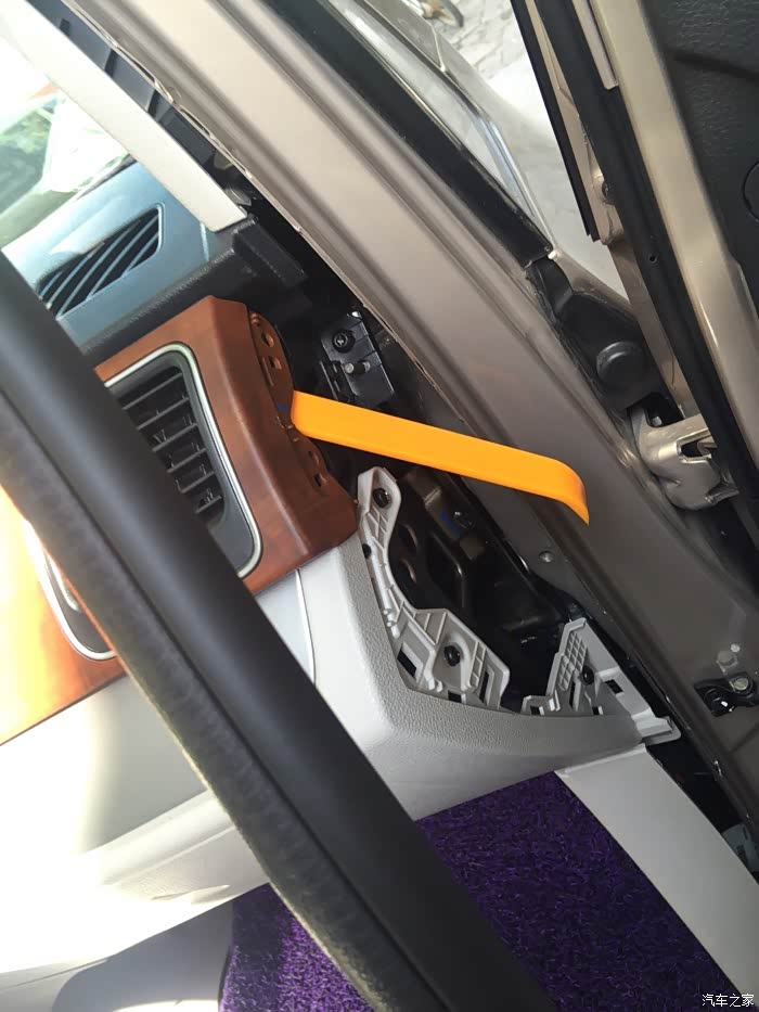

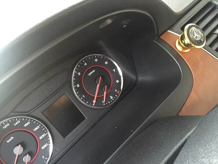

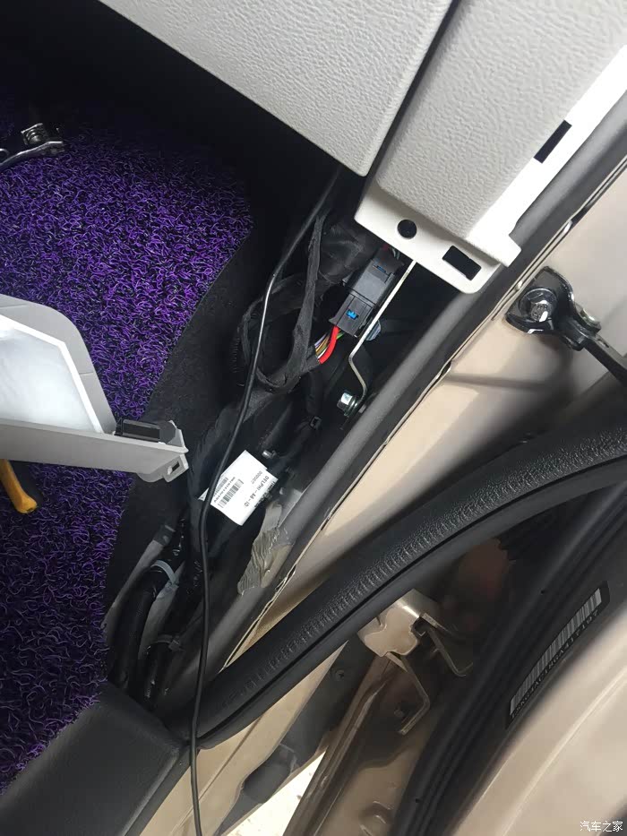

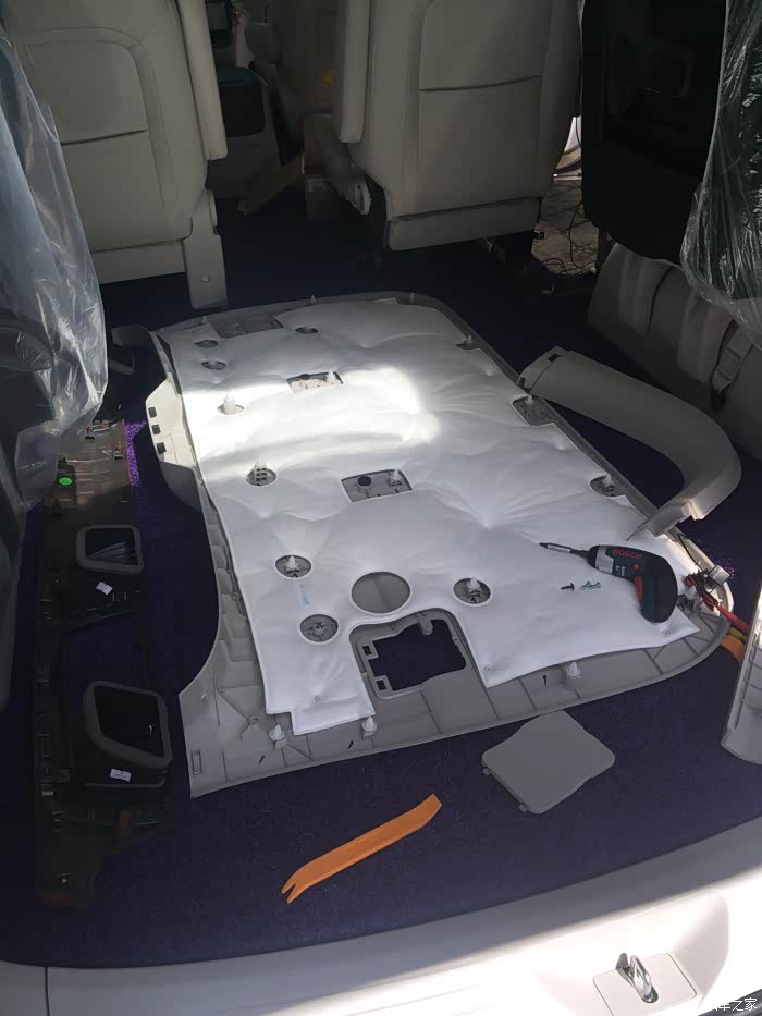

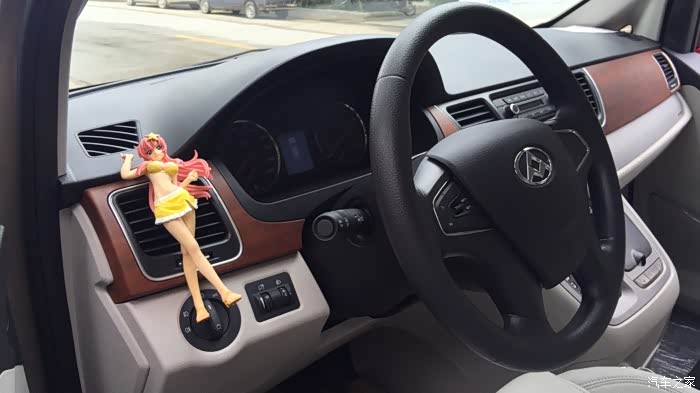

这里仪表盘前面的下盖上方有2颗螺丝,先扭下来再说
下这里2颗螺丝就可以全部拉下中控台的木纹装饰板了
装饰板拆下来的样子

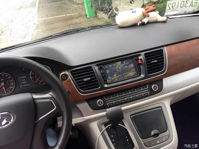

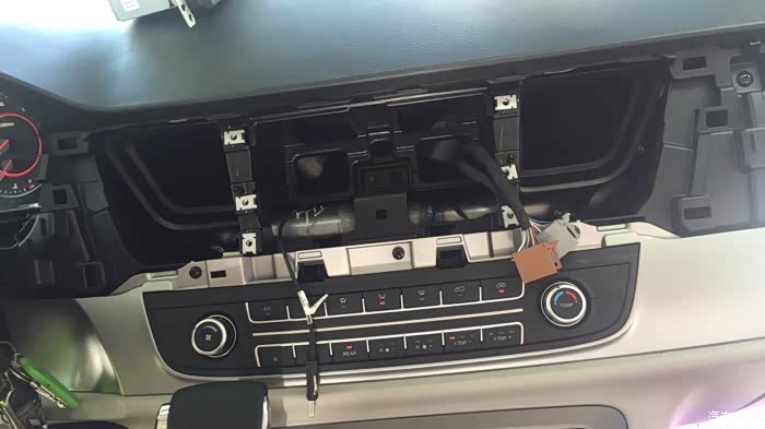

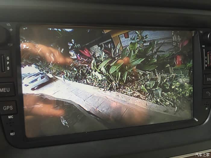

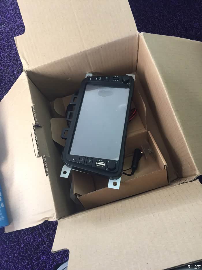

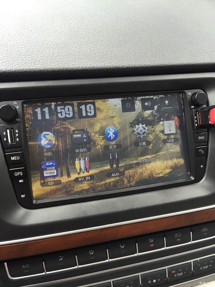

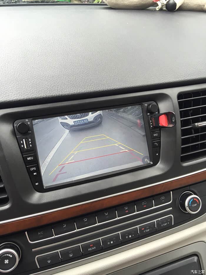

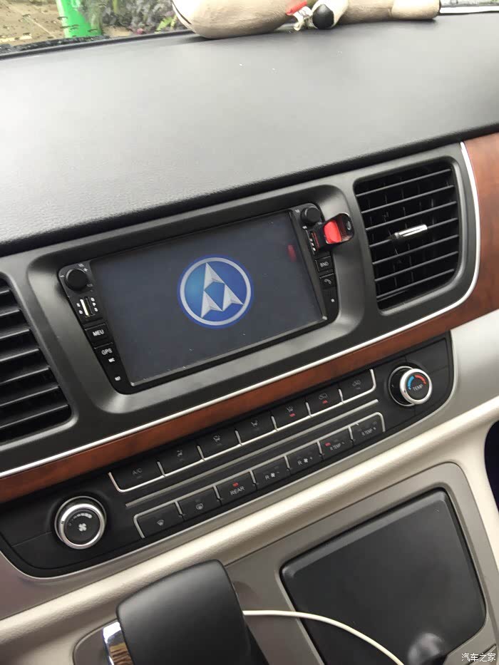

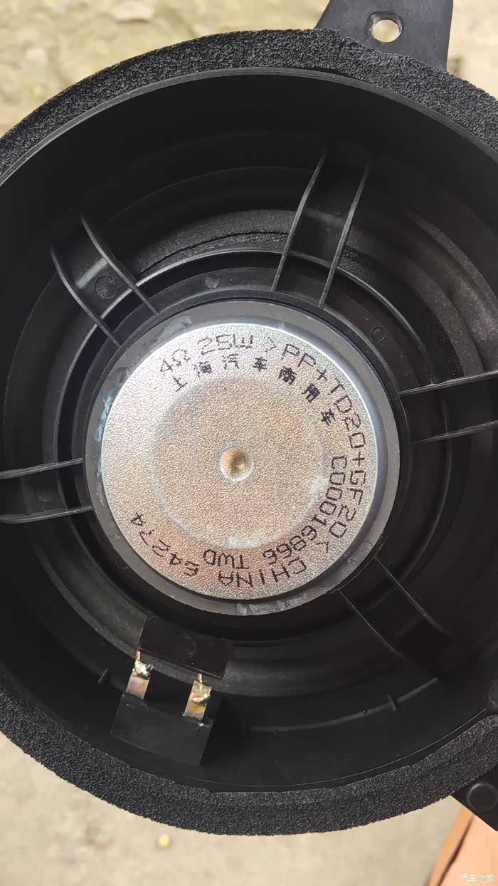

原厂收音机换下来,山寨淘宝货上
线取下了
拆后面板的已经成功了
拆下来的塑料件

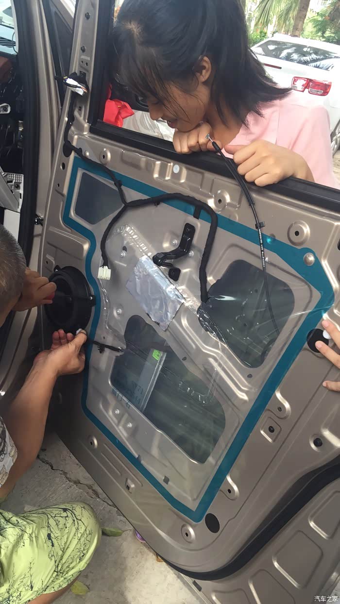

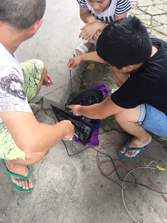

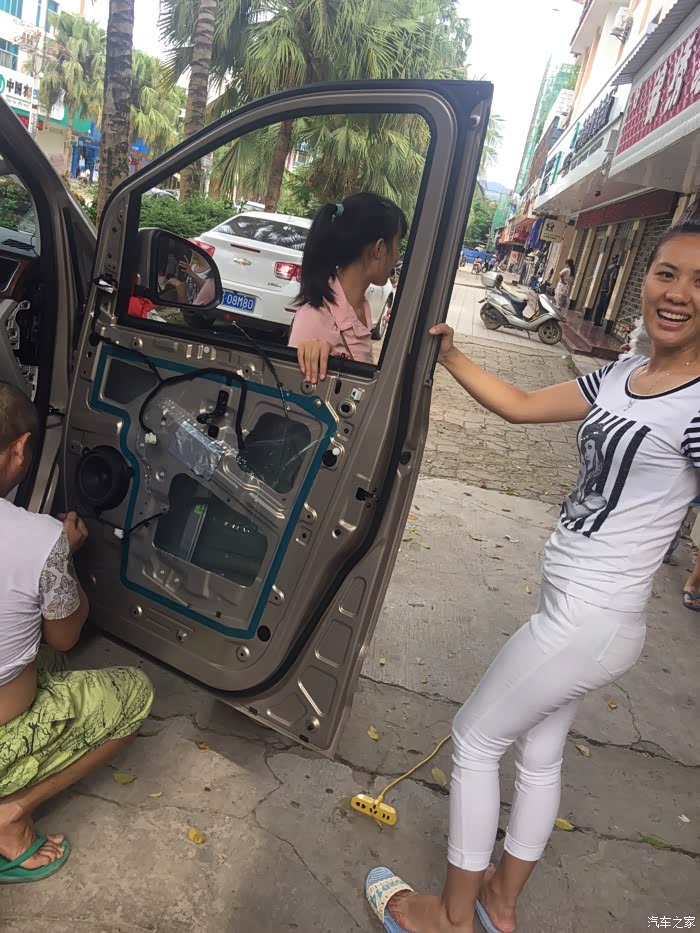

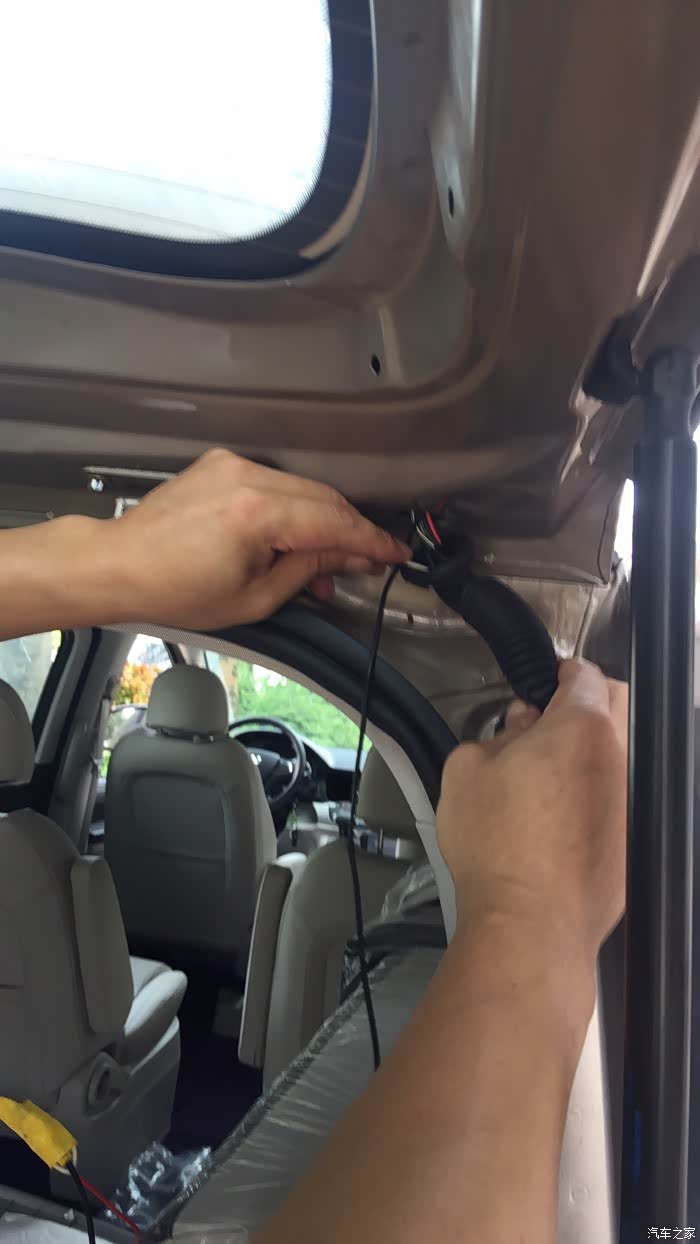

穿线
还是不简单
这里要过门的那一小截真是难穿,一定要细心

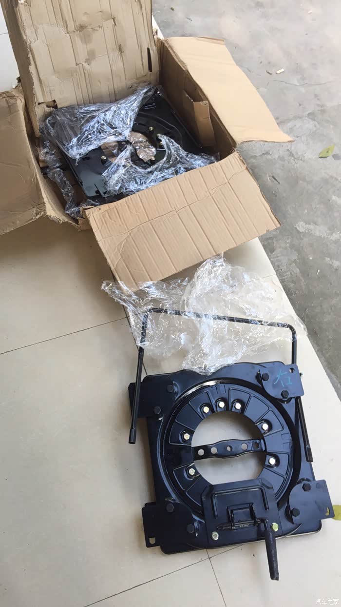

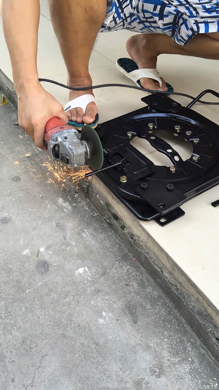

另外一队的开始搞转盘了
倒过来放桌子上好施工
长了一点切掉更美观一点,不然感觉太山寨了

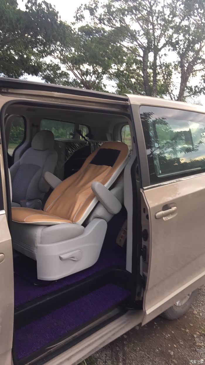

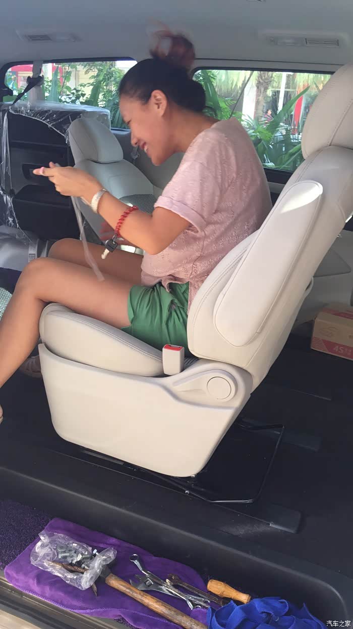

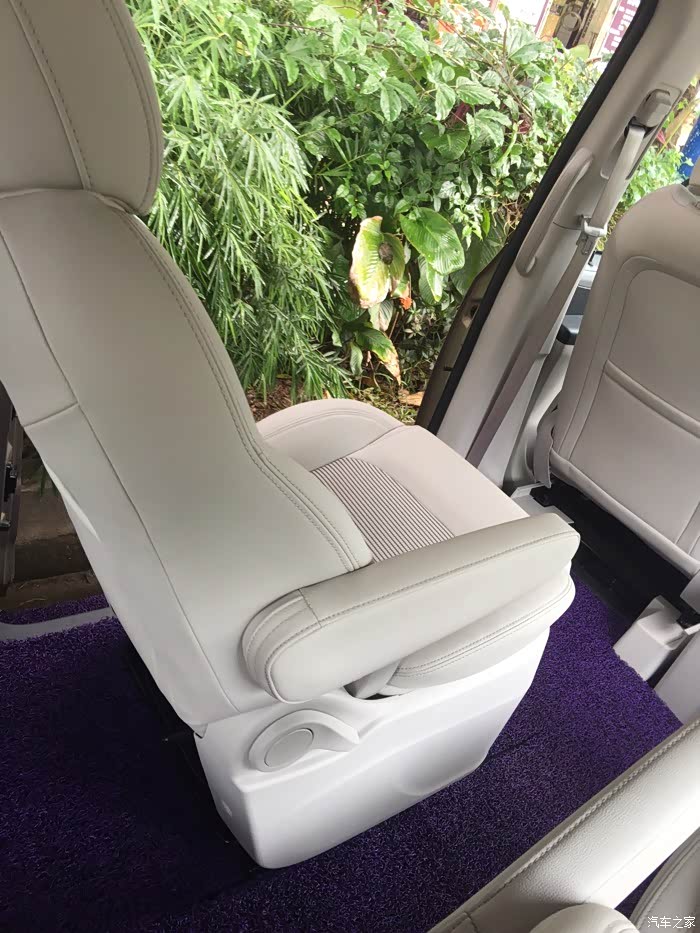

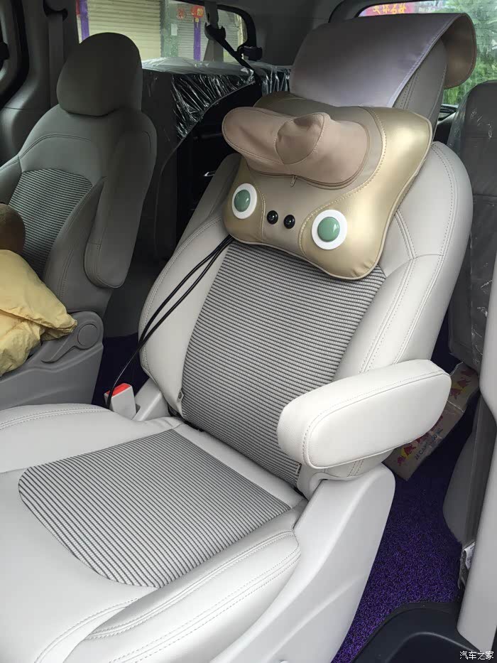

美女来试座椅了
难下,也难上啊,为了折腾,我还是会继续搞下去的。

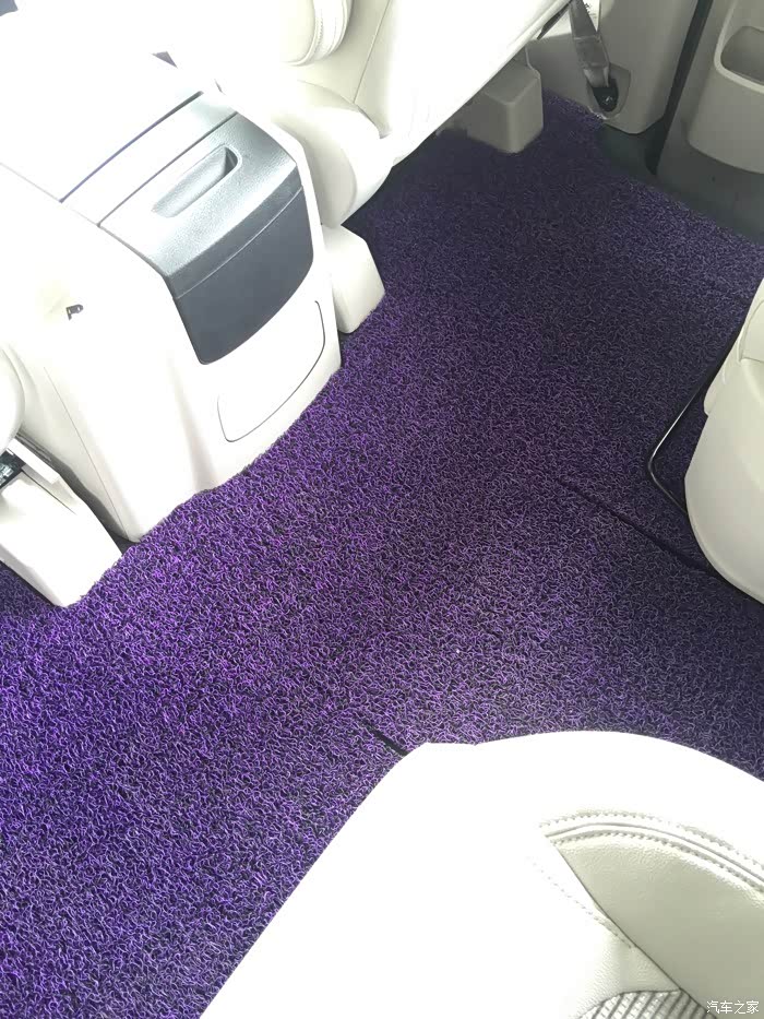

脚垫21cm的,确实不错,不知道你们12cm的真的开心吗十万大通有你有我
