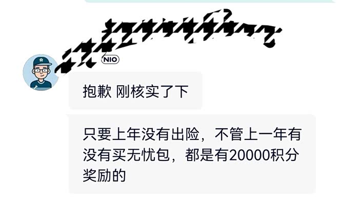

误区一:“续购”服务无忧奖励的2万积分的条件
大多数人认为2万积分的条件是上年度购买了服务无忧且未出险,其实不然。只要上年没有出险,不管上一年有没有买无忧包,本年购买服务无忧都有2万积分。这一点误区导致很多人第一年就买了服务无忧。

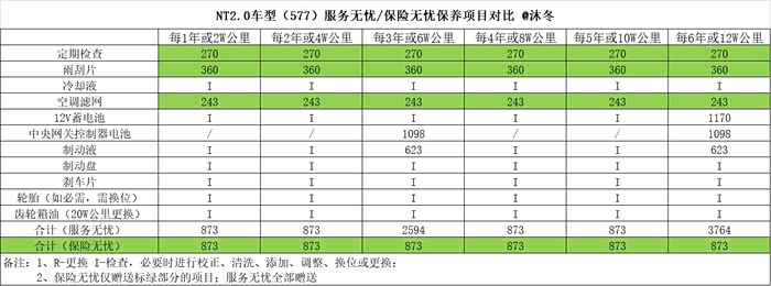

整理官方公布的政策如下
NT1.0车型前四年赠送保养项目价值为:服务无忧(873、2666、873、6104),保险无忧(873/年)。
NT2.0车型前六年赠送保养项目价值为:服务无忧(873、873、2594、873、873、3764),保险无忧(873/年)。与NT1.0车型相比,很多项目保养周期更长,齿轮油更是从4年8万公里保养一次变为20万公里一次,说明整车质量更稳定了,另一个角度来看对服务无忧刚需的年份更少了。
以NT2.0车型为例汇总赠送积分及保养的总价值
NT2.0车型前六年赠送积分及保养的总价值为:服务无忧(2993、4593、6314、4593、4593、7484),保险无忧(1713/年)

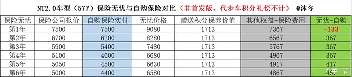

以ES7非首发版为例,综合上海、厦门、合肥保险报价水平,扣除无忧赠送的积分及保养价值,对比无忧与自购保险差价如下
服务无忧差价中包含的其他权益:上门补胎(不限次数),免费现场值守,维保上门取送车,每月流量,年审代办,送6面漆及钣金。

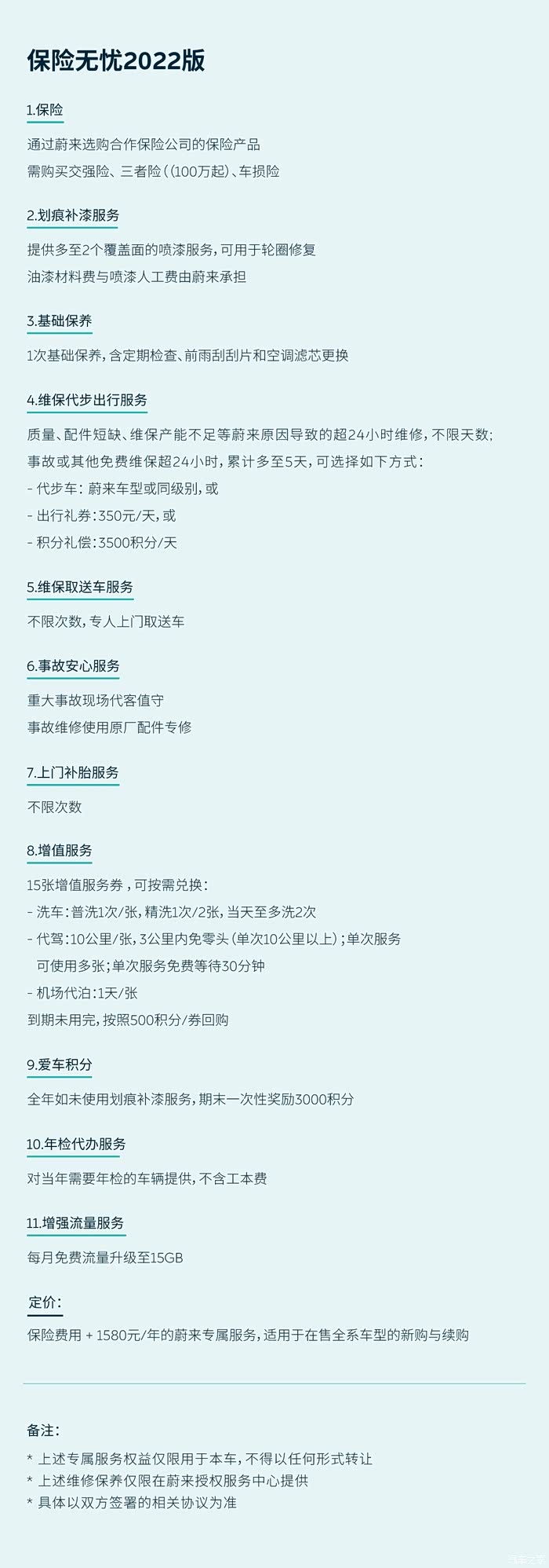

保险无忧差价中包含的其他权益:上门补胎(不限次数),免费现场值守,维保上门取送车,每月流量,年审代办,送2面漆(使用扣3000积分奖励折240元)。
建议一:第一年必上保险无忧!
电动车第一年自购保险,返点最多5到10个点,甚至有的区域不返点(比如合肥),第二年以后才会有较好返点政策。而买保险无忧价格是固定的1580加不返点的车险报价,故第一年差价是最小的。而且有的人第一年刚换车,容易小刮小蹭,送的不走保险的两个漆面很实用,全年不用卷的积分价值840元,送的基础保养价值873,总计1717元,第一年选择保险无忧没有争议。(特殊情况除外,比如神奇的宁波,直接服务无忧吧,懂得都懂!)

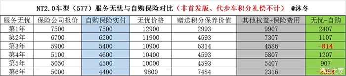

建议二:NT2.0车型第三、六年必上服务无忧;NT1.0车型第二、四年必上服务无忧!
根据前面的分析,577的第三、六年以及668的第二、四年服务无忧性价比是高于自购保险及保险无忧的。
