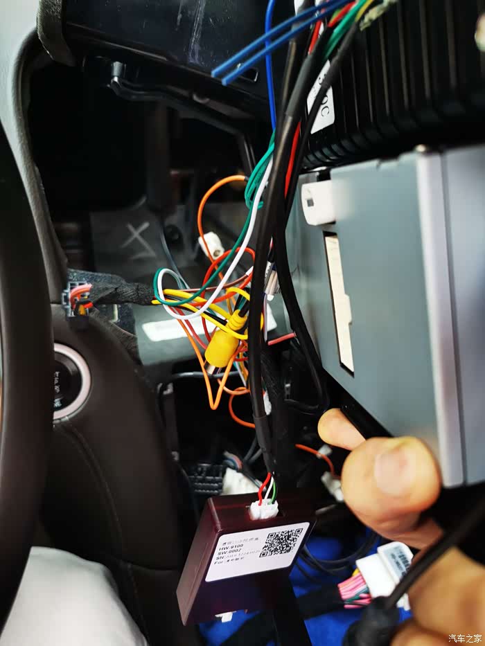

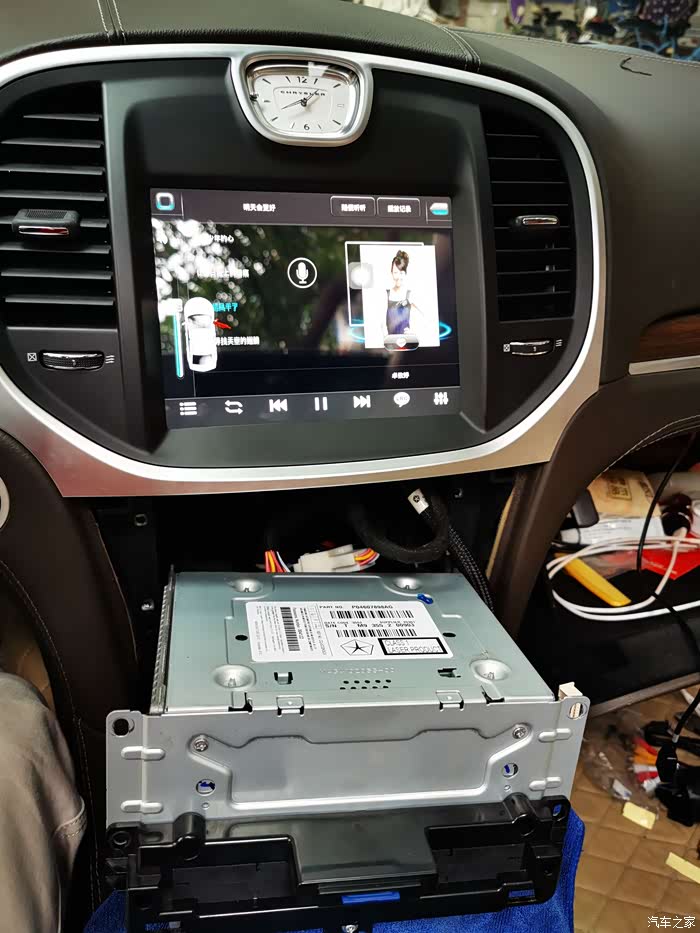

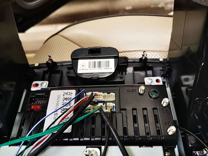

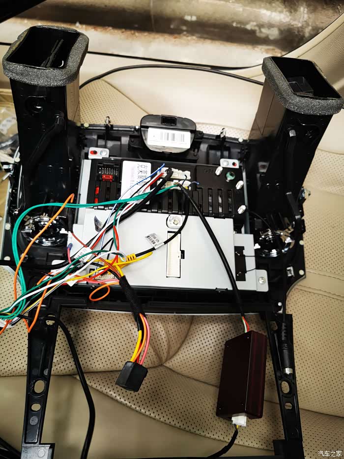

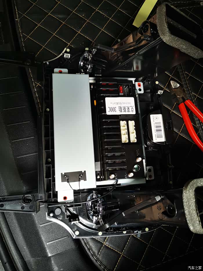

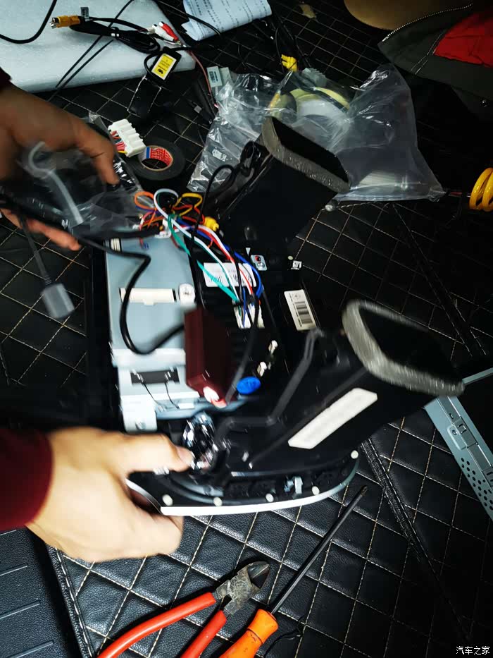

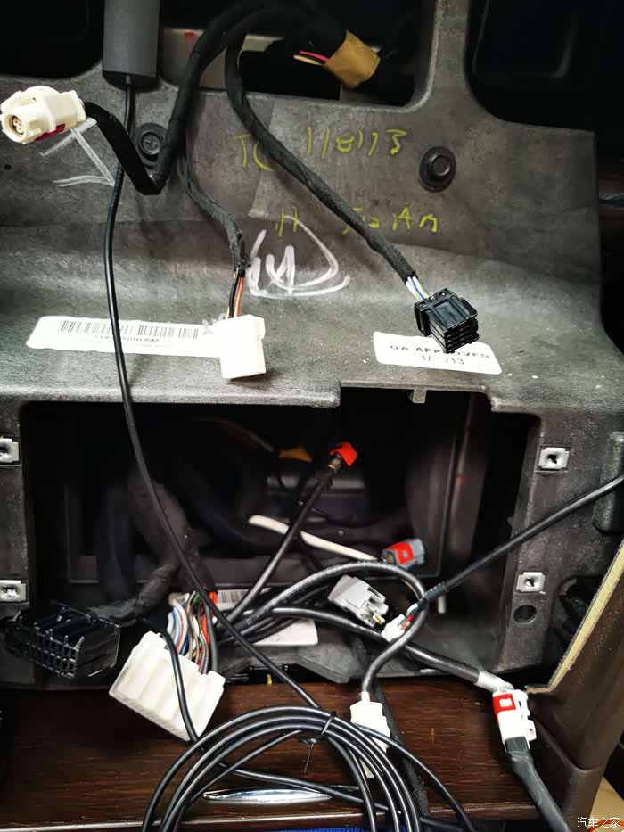

高清屏和准备线材,安装前的准备。
暴力撬开。
其实就几个卡扣,我们的汽车不像日本车,一两次撬开就松动。

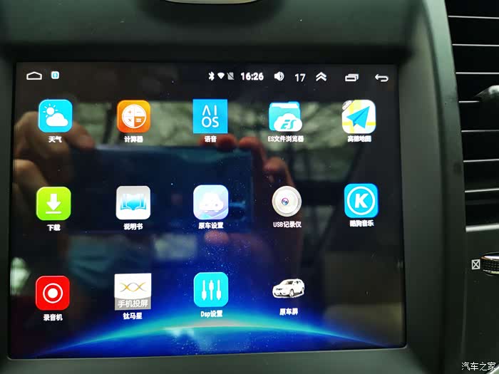

一次安装成功,试试效果。

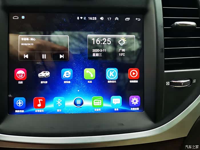

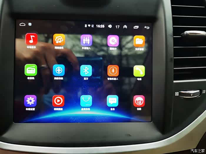

其实就是一部安卓手机,想装什么都可以。

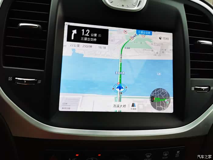

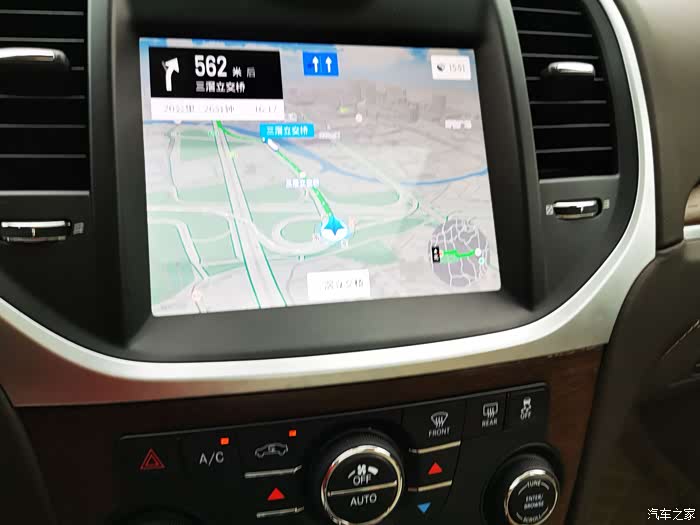

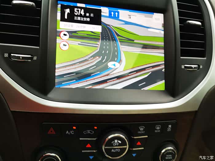

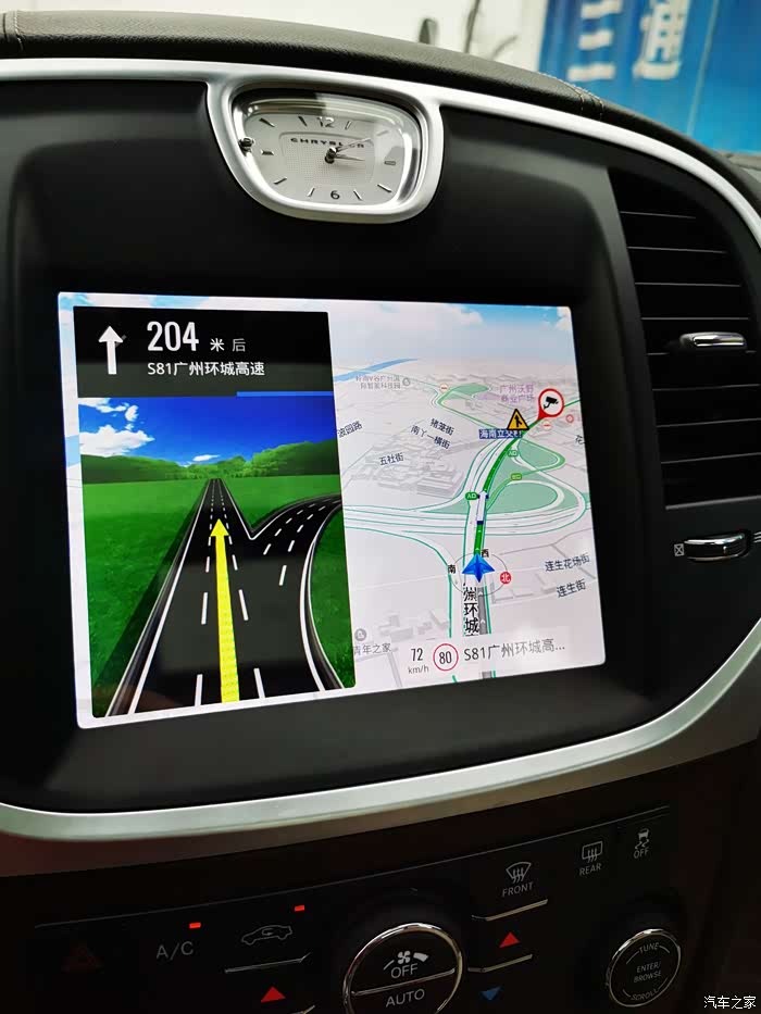

导航很清晰,主要是我一边开车一边拍照,拍照模糊了,后面有清晰的图片。
画面震撼。

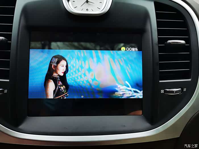

画质显示犀利,超赞。导航也是联网规避拥堵的,不用手机了。

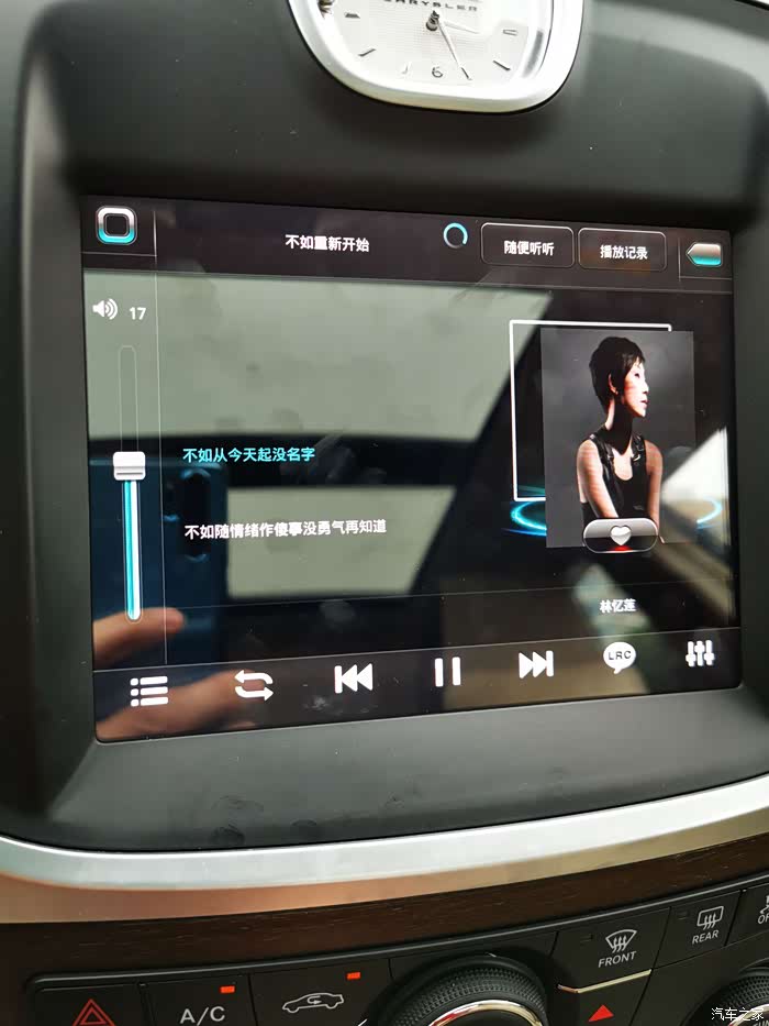

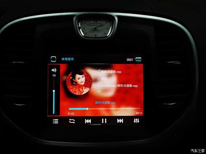

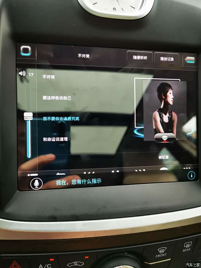

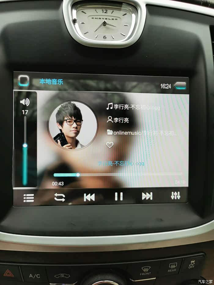

正常播放歌曲,都是无损的。下面有一行“我在,你有什么指示。”这句就是我唤醒了语音功能,车机问我要做什么,你可以叫他放音乐,开导航,点歌等等,除了不能控制车辆行驶外,其他娱乐功能都可以,非常灵敏而且识别很快很好。
这就是我点的林忆莲的歌曲,当然要用手机卡上网啦,他配备了手机卡接口,随时联网。
这是储存的歌曲,1T盘都可以。
可以看到歌手的样子。

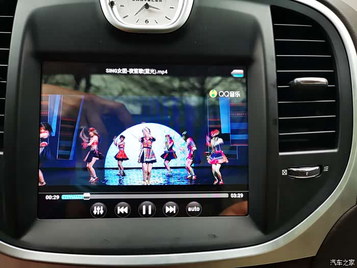

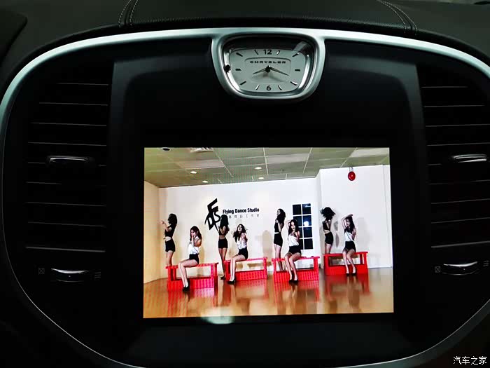

播放的mp4视频,开车都可以看美女。

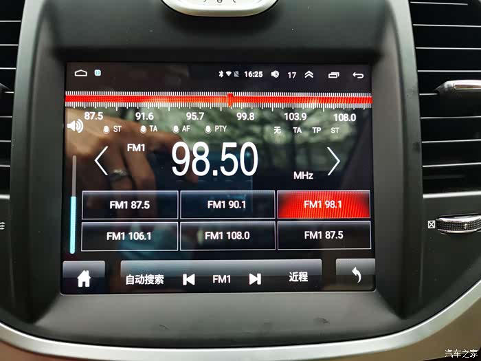

收音机功能

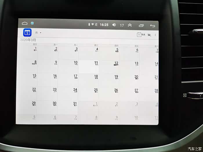

日历一样有。

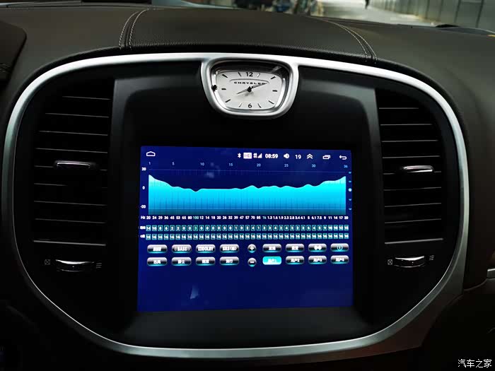

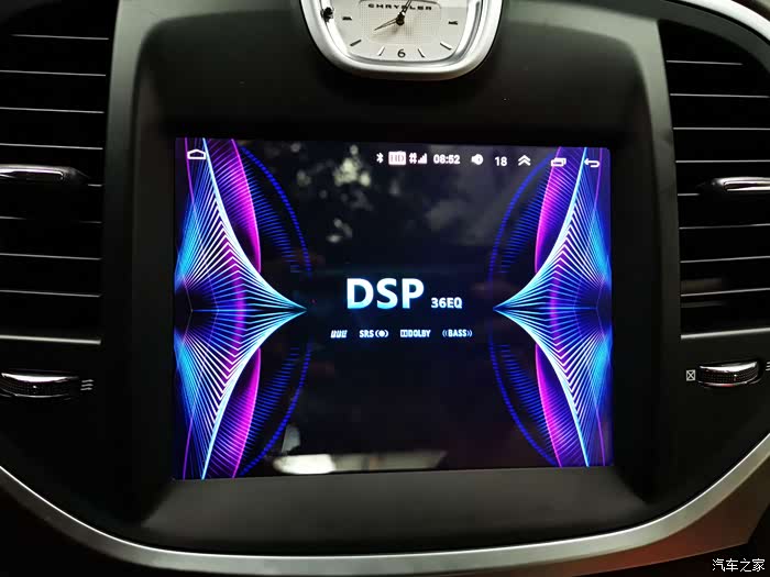

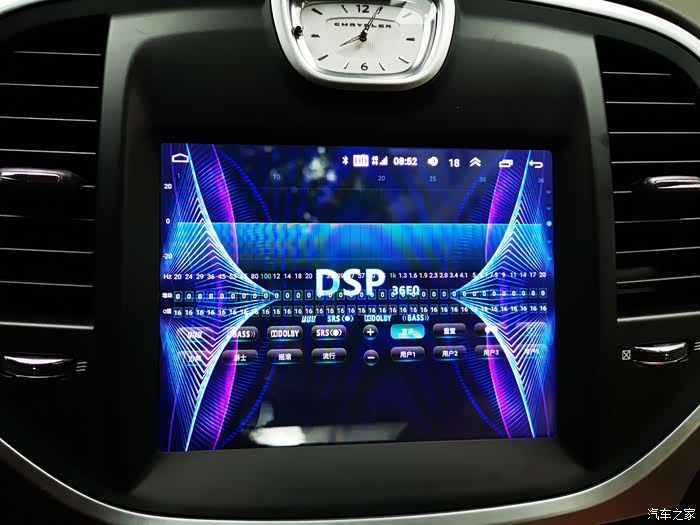

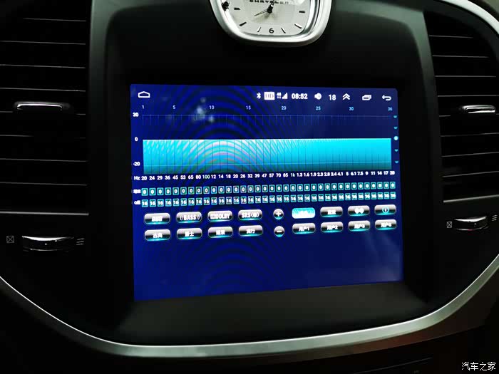

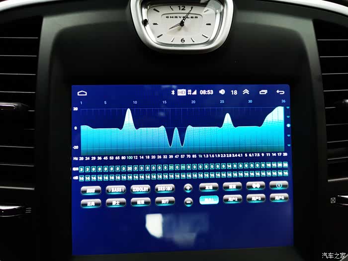

这是均衡器调节界面,根据个人喜好调节。原来的车机只有高中低音调节,比较简单,而现在就很专业了,调节的频道很多,唯一不够完美是不能每一声道调节,但是满足就好了。
随便乱调
我选择了这样的效果,感觉低音很结实,高音清晰,人声明亮,符合我的胃口。有了这个调音台,就不用在加装其他均衡器。
