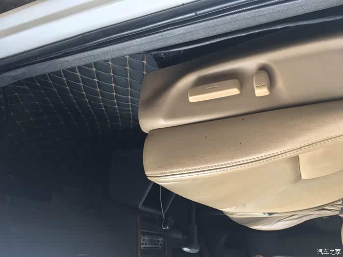

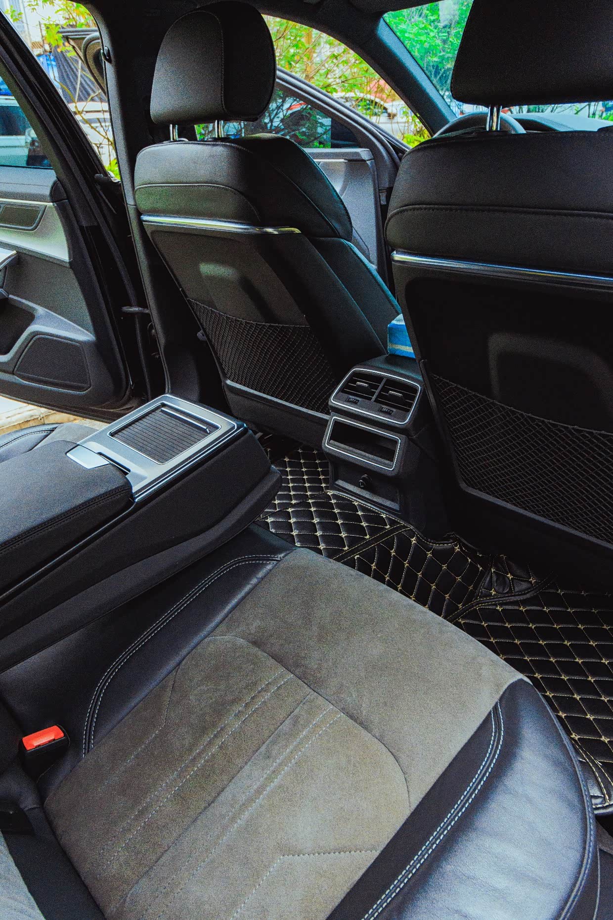

前段时间有了这个想法,因为冬天跑高速后面的人感觉挺冷的,前面的暖风开大了太热开小了后面冷,所以就动起来开始筹划。在马云家逛了好几天,终于找到个合适的暖风机,价格不贵才66特价,就是来的有点远,从哈尔滨飞过来的一个星期才到。
把暖风机装在中排座椅下面,自己加工了一个双排的直通铁管,刚开始是准备直接两根软管从底盘下面上来的,最后为了以后维修方便在底板上钻了两个洞,加工的双排直通铁管固定在底板上。
暖风水管从底盘下面走到发动机前门。
刚开始想了两个接管线的方案,一个是用两个三通将两个暖风水箱并连,第二个是将两个水箱串联,买了两个三通两个直通。
最后考虑到小排量发动机水泵压力不够导致一个暖风机有热风一个没有,这个情况以前修金杯车碰到过,最后决定用第二套方案串联。
暖风机固定好了,管线走好后准备接线路,淘宝卖家还不错,给我送了个无极调速开关。
我把开关装在后中央空调的装饰板上。
电源线直接在中央空调处取电,打铁固定在空调的支架上,装上后试机通电成功,工作正常。
看看这个开关有点单调,以后在想个办法吧
发动车让水温走起来,开后暖风机热风杠杠滴,再试前面也还不错,在车里关门待了会都冒汗了。就这样改装成功,还有个不足的就是差个暖风开关,以后找个合适的在装吧。
