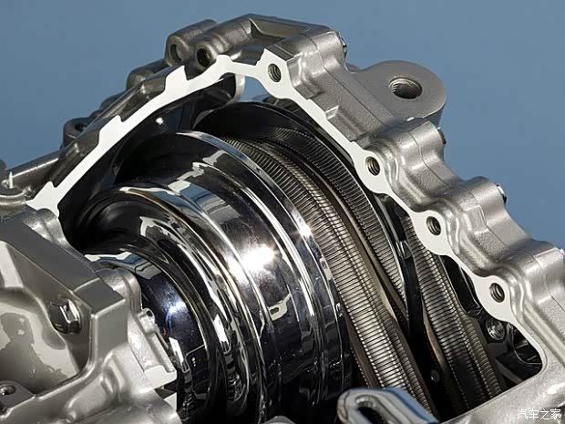

一、CVT变速箱:平顺省油加速无力
CVT英文名为Continuously Variable Transmission,直接翻译就是连续可变传动,也就是我们常说的无级变速箱。
CVT传动系统里,传统的齿轮被一对滑轮和一只钢制皮带所取代,每个滑轮其实是由两个椎形盘组成的V形结构——你可以将CVT变速箱的核心部件想象成一个被链条带动旋转的圆锥体,当链条被从圆锥顶部被推到底部的过程中,也就实现了所谓的无极变速。
【CVT变速箱的优点】
1,平顺性好,所有自动变速箱技术里,CVT是最平顺的,没有之一。由于变速的齿比变化是连续性的,没有所谓的多级固定齿比,因此CVT变速箱换挡过程中不会出现任何换挡顿挫感,动力输出是绝对线性的。
2,燃油经济性好。由于没有多级固定齿比,因此CVT变速箱可以根据工况自行选择一个相对理想的自适应齿比进行工作,是理论上最省油的变速箱,其燃油经济性要大大优于一般的AT变速箱。
3,CVT变速箱结构简单,可靠性高,维修起来也比较方便。
【CVT变速箱的缺点】
CVT变速箱传动的钢带能够承受的力量有限,可承载扭矩极限较小,因此加速感会比较差,提速肉,超车无力。百公里加速低于5秒的性能车,均不会考虑CVT变速箱。
有些朋友可能会指出,奥迪A4L等车型一直采用CVT变速箱,没错,奥迪采用链条式钢带,比起日产的CVT变速箱,可承受的扭矩极限更大,但一般也不超过350牛·米。而且从去年开始,奥迪开始全面弃用cvt变速箱,因为奥迪的CVT在驾驶性能上和奔驰宝马的8at还是有差距。
有些CVT车型如斯巴鲁森林人、本田雅阁、日产骐达,起步时一窜一窜的,感觉加速很快,但这其实是厂家为了改善CVT加速慢的特性,针对初段加速刻意调校的结果。在中后段加速时,又回到了典型的CVT表现。

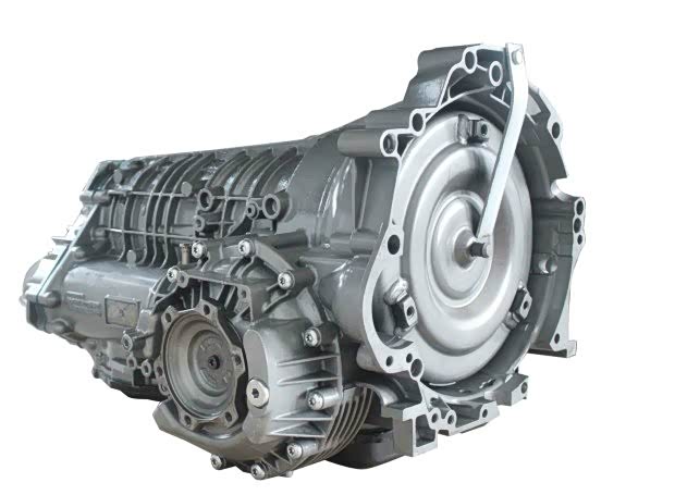

二、AT/AMT变速箱:技术成熟顿挫感强
我们一般管AT叫自动变速箱,其实它的学名是液力自动变速箱(Automatic Transmission),现在市场上最常见的是6AT变速箱,早些年流行的是5AT变速箱,4AT则是比较落后的技术,有些豪华品牌采用了8AT、9AT的变速箱,标题中的“技术成熟顿挫感强”特指6AT变速箱。
液力自动变速箱通过液力传动和行星齿轮组合的方式来实现自动变速,一般由液力变矩器、行星齿轮机构、换挡执行机构、换挡控制系统、换挡操纵机构等装置组成,AT不用离合器换挡,挡位少变化大,连接平稳,因此操作容易。
除了6AT,豪华品牌使用的是挡位数更多的8AT、9AT变速箱,品牌包括奔驰、宝马、路虎等。相比6AT,8AT或9AT变速箱控制精度更高,标定匹配更难。理论上挡位越多,换挡越平顺,越省油,动力输出越好,但是挡位增加了以后,可靠性降低,维修难度会增加。
因为有些用户喜欢购买手自一体型的自动变速箱(MAT),所以在这里稍微介绍一下。MAT其实就是所谓的手自一体,在AT基础上增加了换挡转速判定逻辑程序,根本上还是AT变速箱。
【AT变速箱的优缺点】
AT变速箱的优点是可承载扭矩高,相对于CVT和双离合变速箱,技术更成熟。厂家做发动机变速箱匹配标定的时候,相对最容易。比如昂科威1.5T 用的7速DCT变速箱,2.0T车型匹配的则是6AT,就是因为2.0T发动机和DCT的匹配不好做。
传统认为AT变速箱的节油性、平顺性都不如CVT和双离合变速箱,换挡顿挫相对大,换挡速度也没有双离合快。实际上当自动变速箱进化到8速/9速/10速之后,相对于更年轻的CVT以及双离合变速箱而言,其性能表现并不差。在此背景下,6AT变速箱显得有些尴尬:换挡不如双离合快,省油不如CVT。

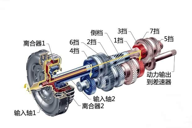

双离合变速器英文名为Dual Clutch Transmission(大众叫DSG,但本质是同类型的技术,下文简称为双离合变速箱)。双离合变速箱一般有两幅离合器与二根输入轴相连,换挡和离合操作都是通过集成电子和液压元件的机械电子模块来实现。
通俗的说就是,这种变速箱形式就有两个离合器,一个控制1、3、5档,一个控制2、4、6档。使用一档的时候二档已经准备好了,同理,所以换档时间大大缩短。
【双离合变速箱的优点】
双离合变速箱的优点是传动损耗小,省油,换挡快。虽然双离合没有CVT那么平顺,但相对于AT变速箱已经平顺了很多,而且它可承载的扭矩极限比CVT变速箱大,传送到车轮上的功率比例也是最大的。比如同样100千瓦的发动机,匹配CVT变速箱,实际传输出来(轮上实际功率)的可能只有70千瓦,手动挡可以达到80千瓦左右,双离合可以达到85千瓦,甚至更高。
【双离合变速箱的缺点】
长时间处于半联动状态下,双离合变速箱容易出现过热情况,这也是初期干式双离合器变速箱故障频发的原因。比如大众DSG最初进入中国的时候,出现了大面积的变速箱过热保护情况,这其实是大众双离合变速箱对中国路况的验证做得不够的原因。为了解决这个问题,最简单的方式就是调整干式双离合变速箱半联动状态下的摩擦连接程度,不过由此也导致低速低挡时双离合变速箱存在抖动感和顿挫现象。此外换装湿式双离合变速箱也是一个不错的主意,只是成本是个大问题。
当然,还有继续在使用干式双离合变速箱的汽车厂家,比如上海通用,他们的解决办法是在离合器上采用了特殊的摩擦材料,以及增大摩擦面积的设计(通过更大面积提高散热能力),以提高双离合器的耐热能力。

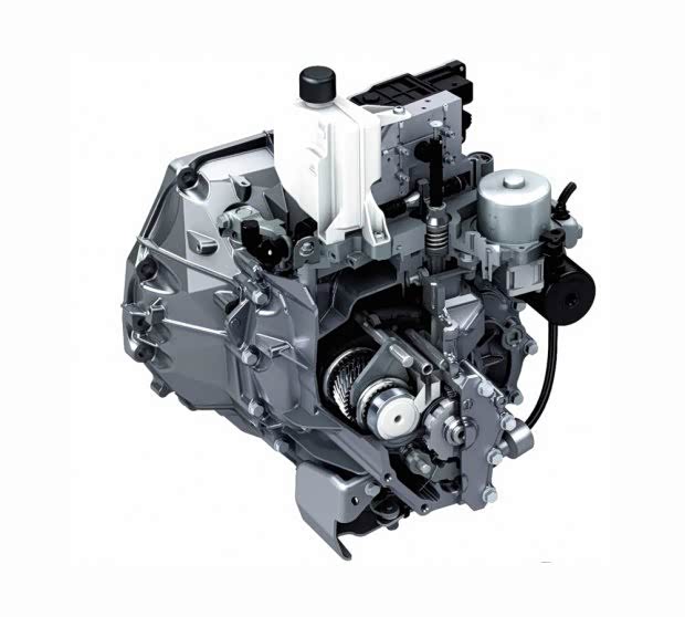

四、AMT变速箱:成本低廉驾驶体验差
最后说说AMT,AMT本质上就是手动变速箱,正如它的英文后半段。AMT在机械变速箱(手动档)原有基础上进行改造,在总体传动结构不变的情况下,通过加装电子自动操纵系统来实现换挡的自动化。这就好比手动挡车型内设计了一个机器人,专门帮你踩离合换挡,完全搞定手动挡熄火恐慌症。其实从结构上来看,双离合变速箱就相当于两套AMT的合体。
说起来AMT并非Low逼货,其技术与F1赛车同源。但在中国,AMT主要应用于价格较低廉的微型车、小型轿车上。包括MG 3、雪佛兰赛欧3以及奔驰smart上。
【AMT变速箱的优缺点】
它的优势是动力损耗小,传动效率高,省油,结构简单,生产成本和维护成本低,与发动机的可匹配性高。
AMT变速箱的缺点:
劣势是换挡逻辑一般,顿挫感比较强,有些低端车所配的AMT没有蠕行功能,不给油不走,在坡道上挂D挡时会溜坡。驾驶体验极差。
