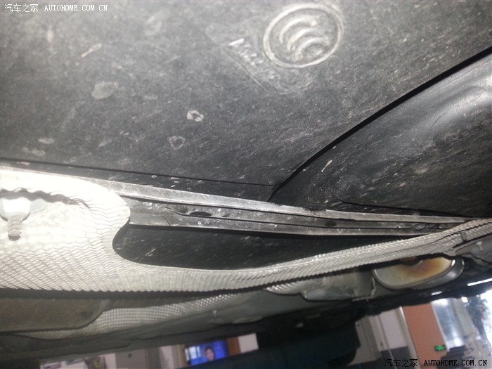

图文并茂,详细生动,确实是好贴,肯定得帮顶!!同时提醒,新福不仅漏油,而且发动机仓会漏水!提醒大家要注意检查一下,请看这个贴http://club.autohome.com.cn/bbs/thread-c-364-28852439-1.html

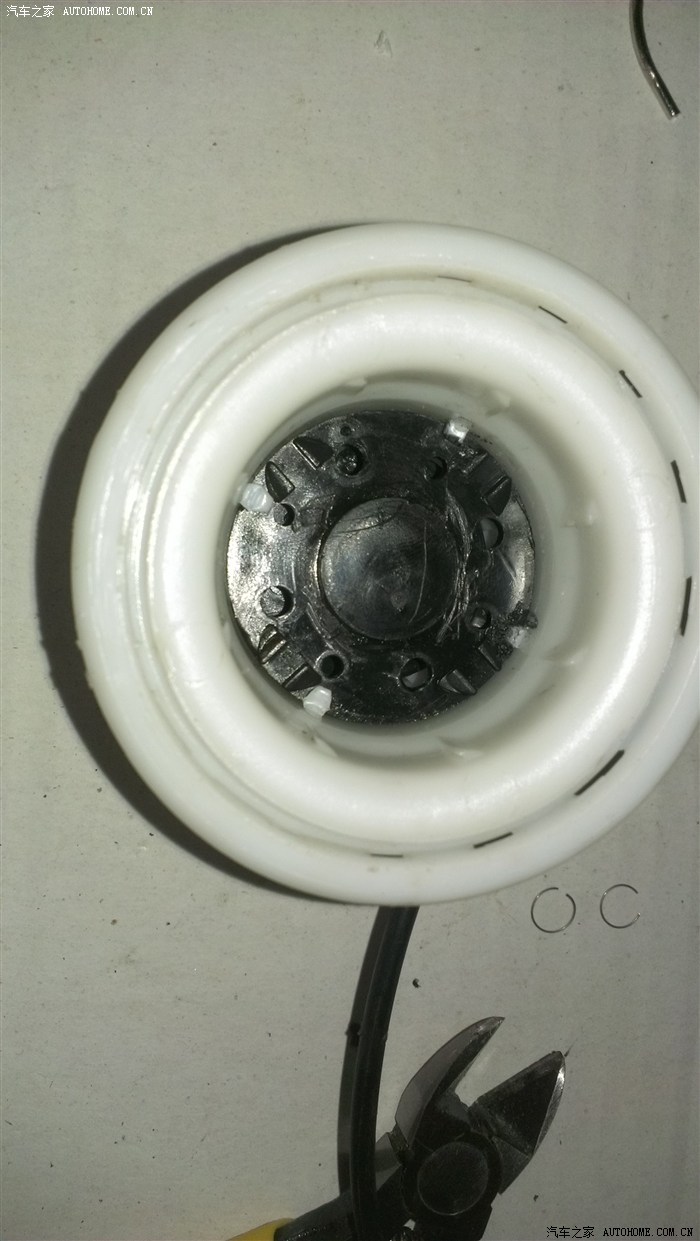

之前发过一个帖子,新福克斯油表不准!不是小问题,有人因此油箱吸瘪变形!
http://club.autohome.com.cn/bbs/thread-c-364-23724553-1.html

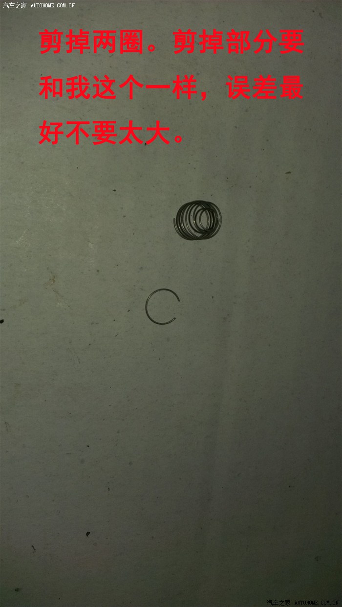

多次维权无果,后来厂家也说是负压原因,但是我就纳闷了,经求证厂家得知油箱盖上是有一个单向进气孔的,我也用嘴试过确实是这样。既然有单向进气,那为什么还会有负压呢,带着这个疑问,我在我的车出现油表不准的情况下,不熄火直接打开油箱盖,很大的负压声音。油表指针在我熄火后迅速ACC,也能回正(之前要完全断电后等个几秒才会回正)。我感觉油箱盖出了大问题了,用嘴吸的时候感觉还是很费劲,估计是因为弹簧形变力大于油箱负压吸力造成的,所以就下了狠心,...
