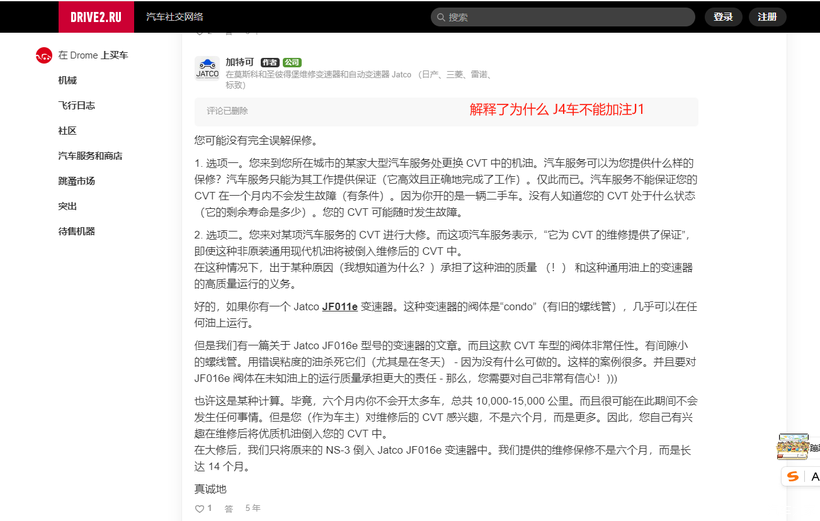

那么为什么同样换一种油有人行有人不行那,因为翼神前期后期虽然看上去都是使用的一种变速箱,其实却使用的是两个型号
Jatco JF011e Jatco JF016e Jatco JF016e而且这款 CVT 型的阀体有间隙小的螺线管高粘度油会坏(J4车不要加J1)

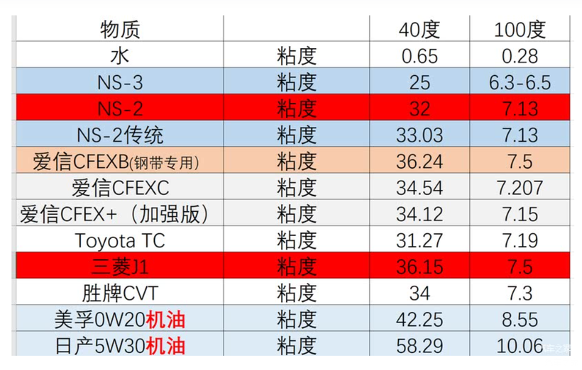

J1与J4的核心区别是粘度不一致,J1粘一些J4稀一些,但是三菱方面宣城J4可以替换J1
同样适用这两款变速箱的日产方便那,搞出来ns-2 与ns-s并宣称不能替换
由此我们可以得出结论,把这几款油按年度排行为 J1=NS-2>J4>NS-3

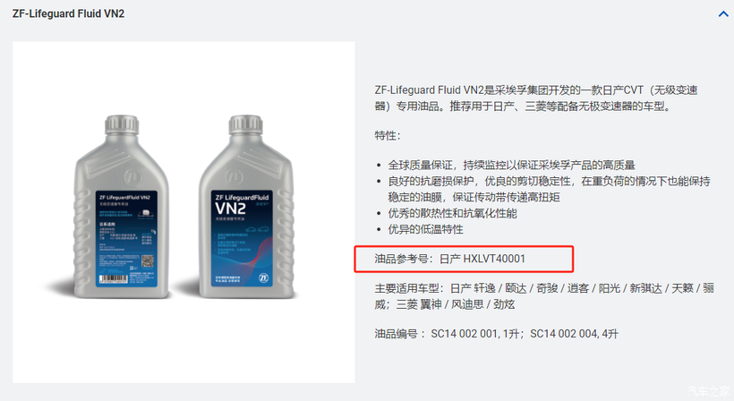

既然理清了脉络,那么我就简单你原来用J1换ns-2就行但是这个也买不到了,就买采埃孚的 vn2就好了,J4同理。

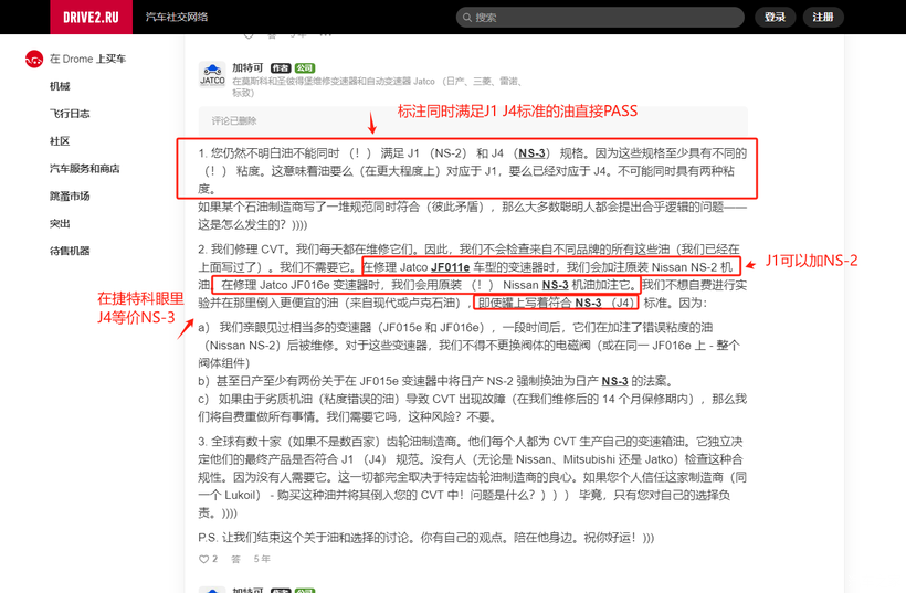

有人要说了这都是你说的空口无凭啊,我们先完成猜想然后进入下一步找论据印证我们的猜想,我们使用俄罗斯搜索引擎,
查到了捷特科的论坛(变速箱提供商)让我们看看俄罗斯的捷特科工作人员是怎么说的。一下图片是机翻图片。

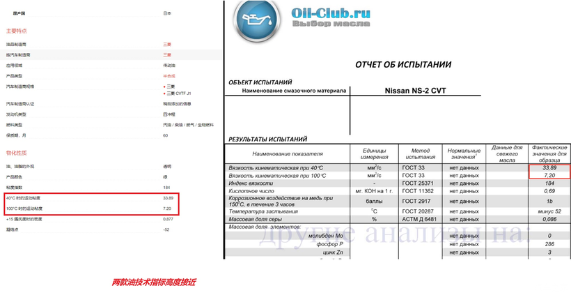

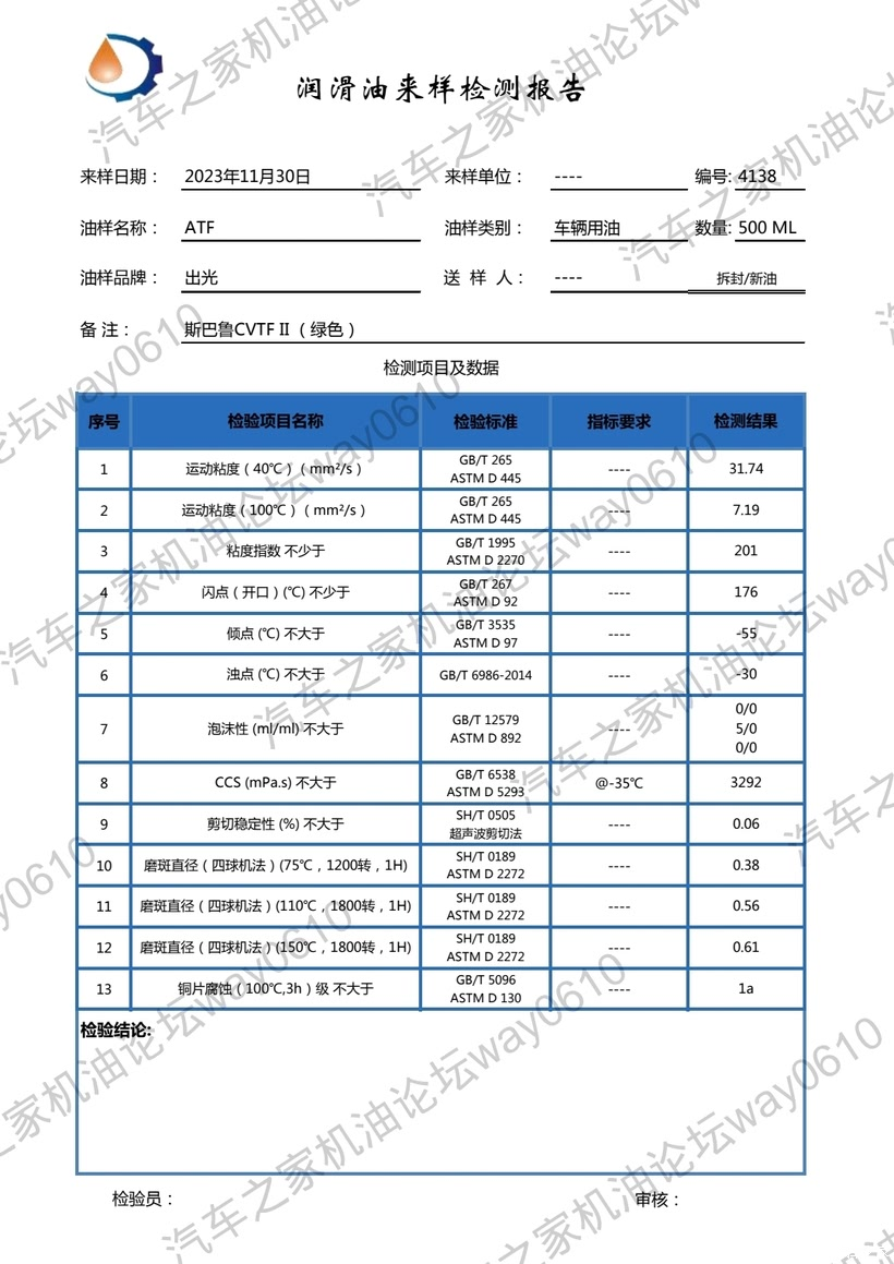

你说这工作人员是假的咋办,没事我们继续找到J1.J4 NS-2 NS-3的检测报告,直接数据对比
J1与ns-2参数几乎一致

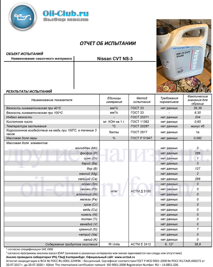

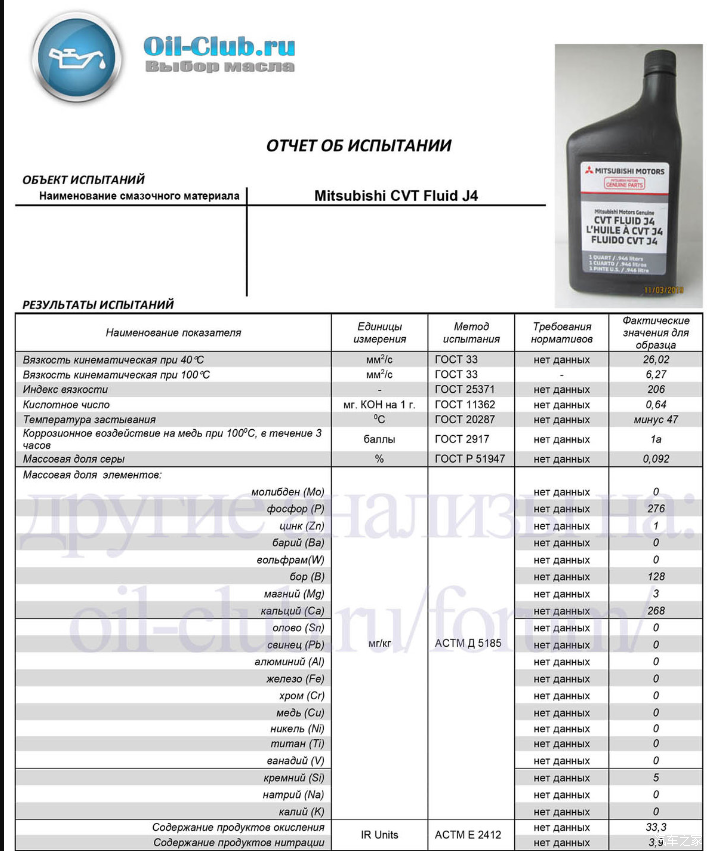

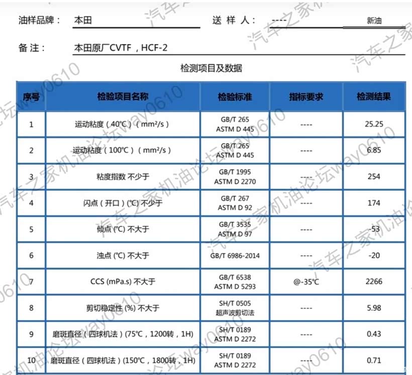

下面是 J4与ns-3的数据

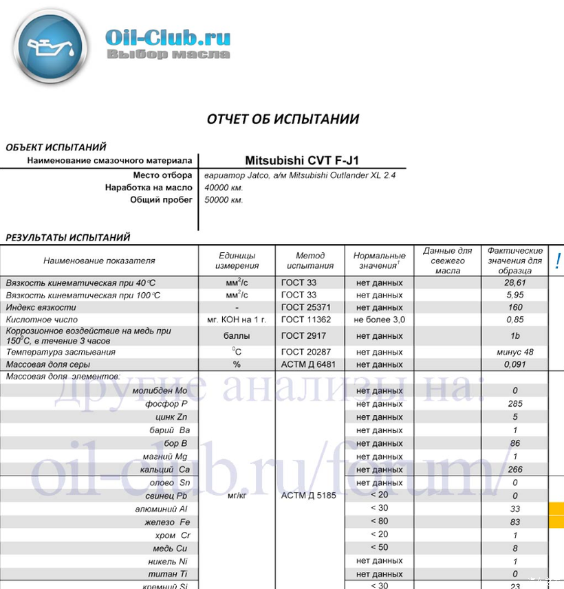

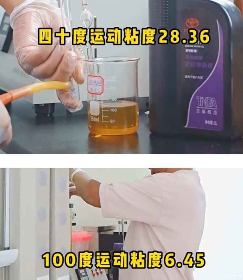

最后有幸找到一张 跑了4万公里检测的J1数据
这张图想证明什么那,我猜测J1的车子加J4就类似于加入了一桶跑了1万多公里的J1,处于一种兼容状

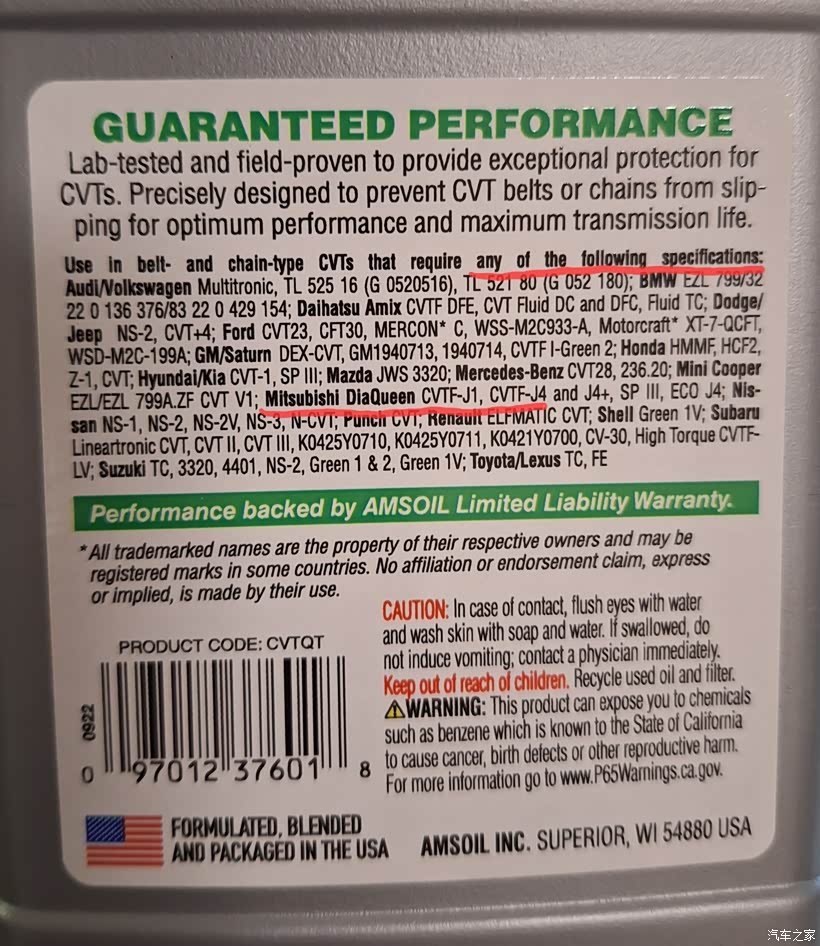

1.J1、J4两种油年粘度是不一样的,如果有一种油宣称同时满足两个标注就要不用了。
(因为这种油笨理想也知道是卡了两种油年度的兼容状态,三菱可以把J4玩成兼容有其他家可就未必能卡这么准了,这是个技术活)

3.按这两条找油,日产NS-2京东自营买不到了我们换, 找部宣布不同时支持 NS-2 和N3-3标准,那就只有采埃孚 VN2
