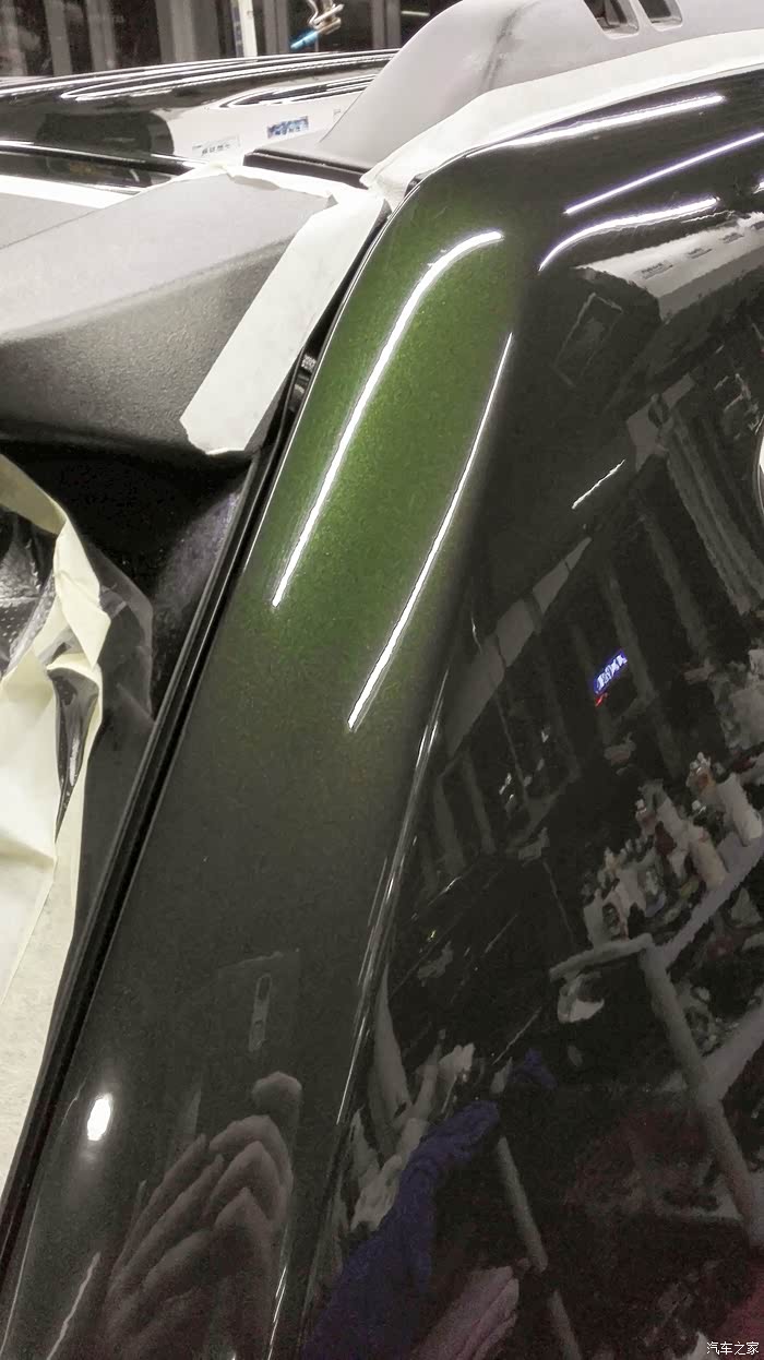

可是、可是、可是,重要的事说三遍,此人,他们的店长,极端不满意,自己动手了,用上了高端的设备,叫什么正反振动抛光机,反正我说得不对也别笑我,我当时就没搞清楚。
开始精细抛光。
对比看看,请原谅手机的效果,上面是抛完的,下面是还没抛的。
由于天已经黑了,看不出效果,实际看起来差别相当的明显。
再近一点。
