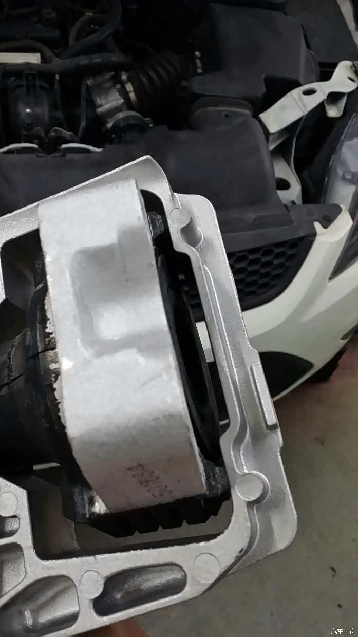

    我是13款经典福克斯(已经购买2年半了),最近半年来车身怠速抖动严重(冷车的时候),特别红绿灯空挡+手刹,感觉座椅像按摩椅一 样,那个抖。所以决定去4S店检查一下,去了之后4S店给重新做了四轮动平衡、清洗了一下节气门(都免费的),但是还是会抖动。
    之前看到有些网友说可能是发动机脚架坏了,所以我强烈要求4S给我换发动机脚架,换了之后车车再也不抖了,感觉又像新车一样,一如既往的那么平稳加速那么给力。这里要赞一下4S店的服务,很积极的解决问题!
    有车身抖动的朋友,没过质保期的赶紧去4S检查一下吧!能不能索赔到得看个人交涉能力了。如果过了质保期的自己在X宝上买一个200-300块之间,找一个修理厂换一下就可以了!
    ps:书读的少,写的不好还请大家见谅!只希望帮福友们解决烦恼。

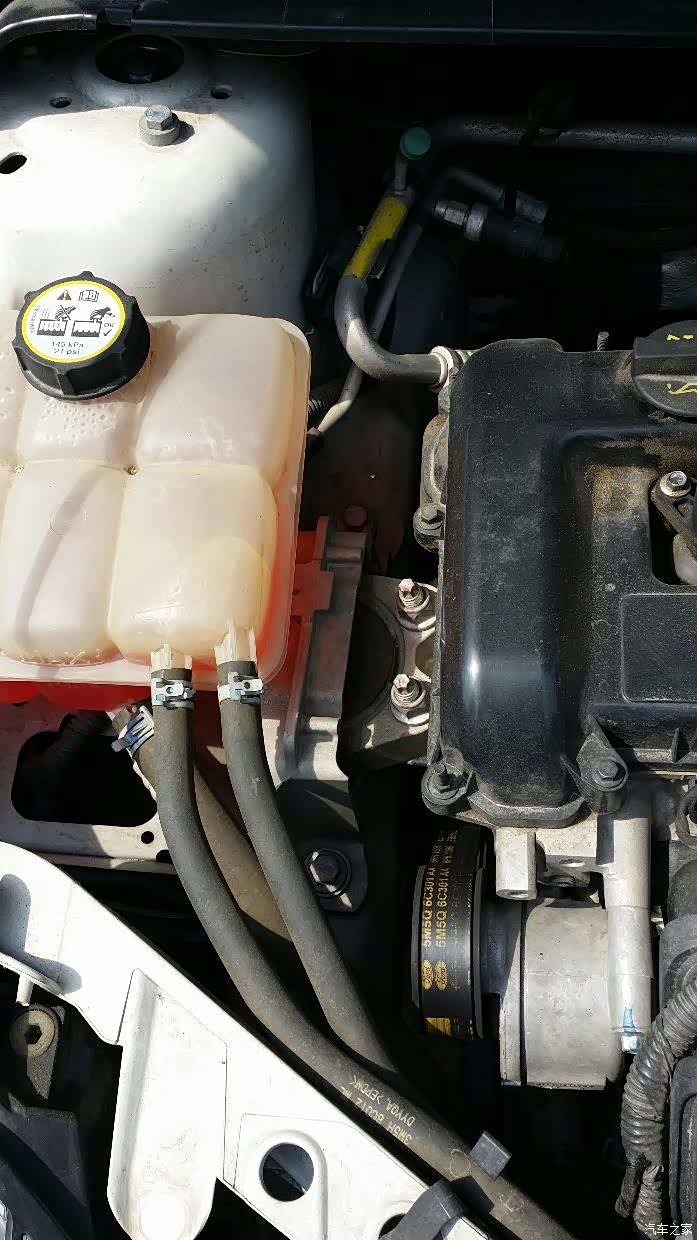

    下面上图:

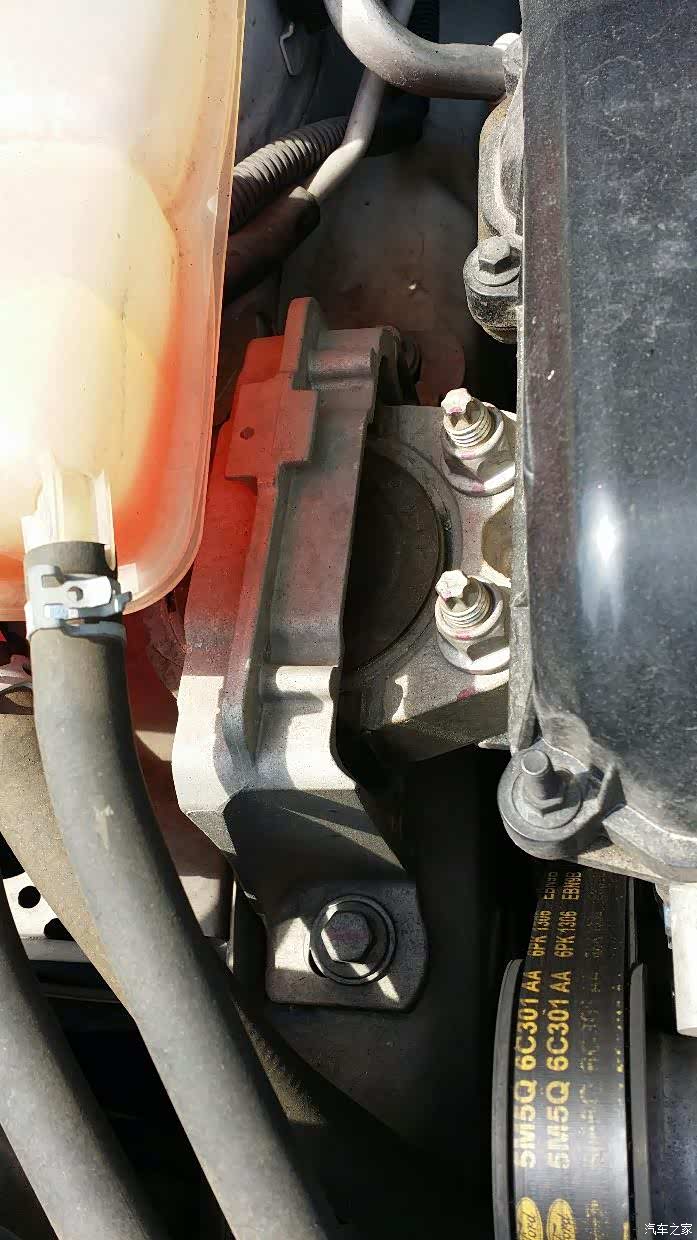

就是这个壶下面的那个东东(不知道那是什么东东
如果橡胶的地方鼓起来了,或者有裂痕十有八九就是坏了

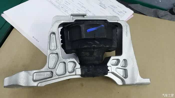

这是新的,橡皮那块是凹进去的
