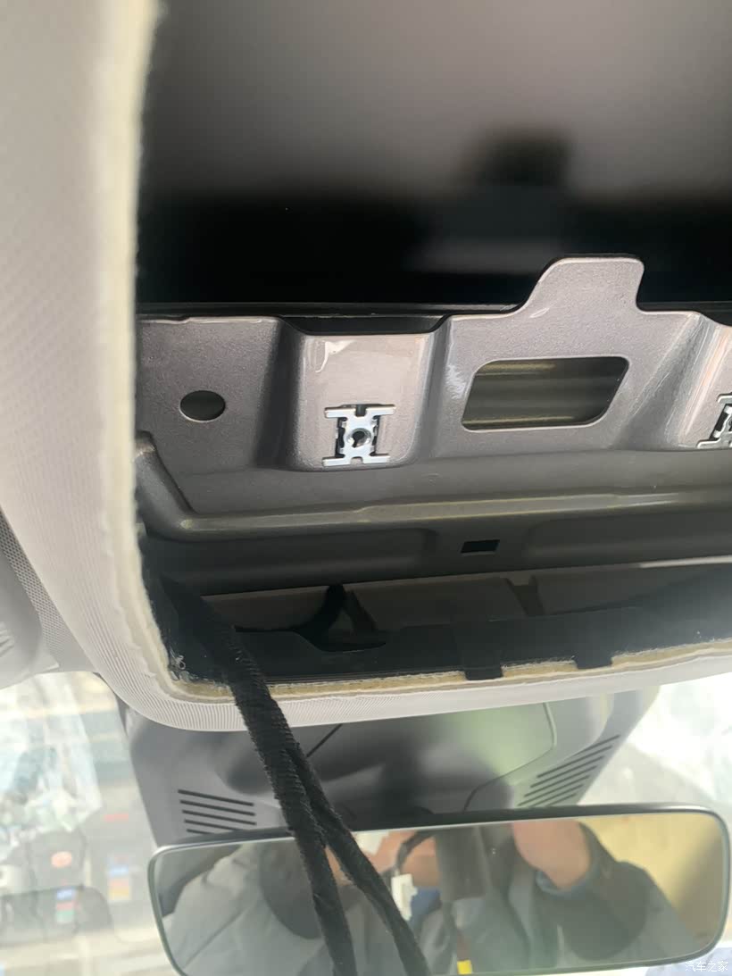

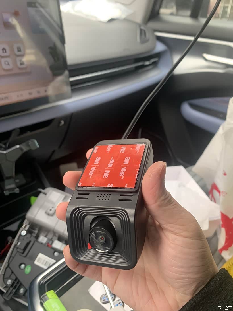

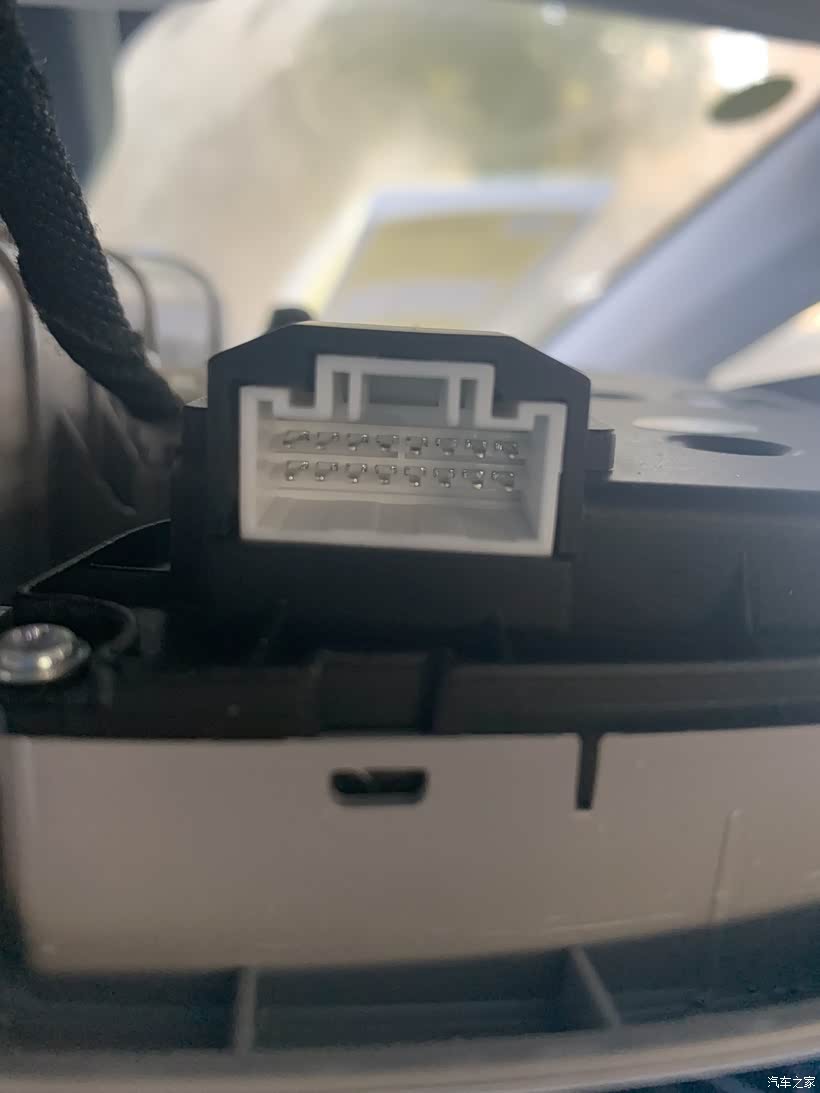

目前自己作业安装淘宝脚垫后备箱垫,全车自己买隔音条4门隔音,防震…各种用得到的保护新车的东西,淘宝底盘电池发动机护板,其实原厂保护也挺好的挺厚的钢板,但是还是装一下吧,完美主义,自己淘宝行车记录仪,阅读灯取电,就是这个款既没有网上说的阅读灯预留5孔还是6孔接口,可以说啥都没,商家发的记录仪6孔的,接口上电没反应,线路不一样,发的几何A转接线,没办法,商家师傅让我自己接线,改一下,补60大洋我,回头买了个万能表,测量常电和负极,对应记录仪正负直接对接,通电,没问题,记录仪也不错4K清晰64内存,返还60块,三百块不到,还算可以自己弄,没指出,自己手缝方向盘套,显得方向盘大一点,原来的方向盘觉得有点小气氛。作业基本完成,三四天全diy,明天去贴膜,因为还没贴膜,记录仪和etc还没贴上去玻璃,最后赞一下汽车之家,买车前花了9.9买了一个优惠返现,申请通过返现了600块,还有好几百购物券,0.5元一个抵押新车套餐,太划算,没想到还能赚几百块……最后希望不辜负我选择,用车大吉,顺,最后我想问一下大伙,谁知道这个转向灯声音有没有调节的,声音太大滴答的,烦恼,我找不到音量调节,有人知道望告知。

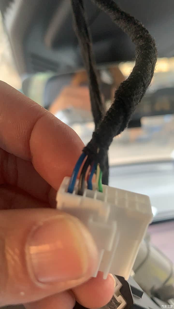

阅读灯供电接口,蓝常电,黑地线

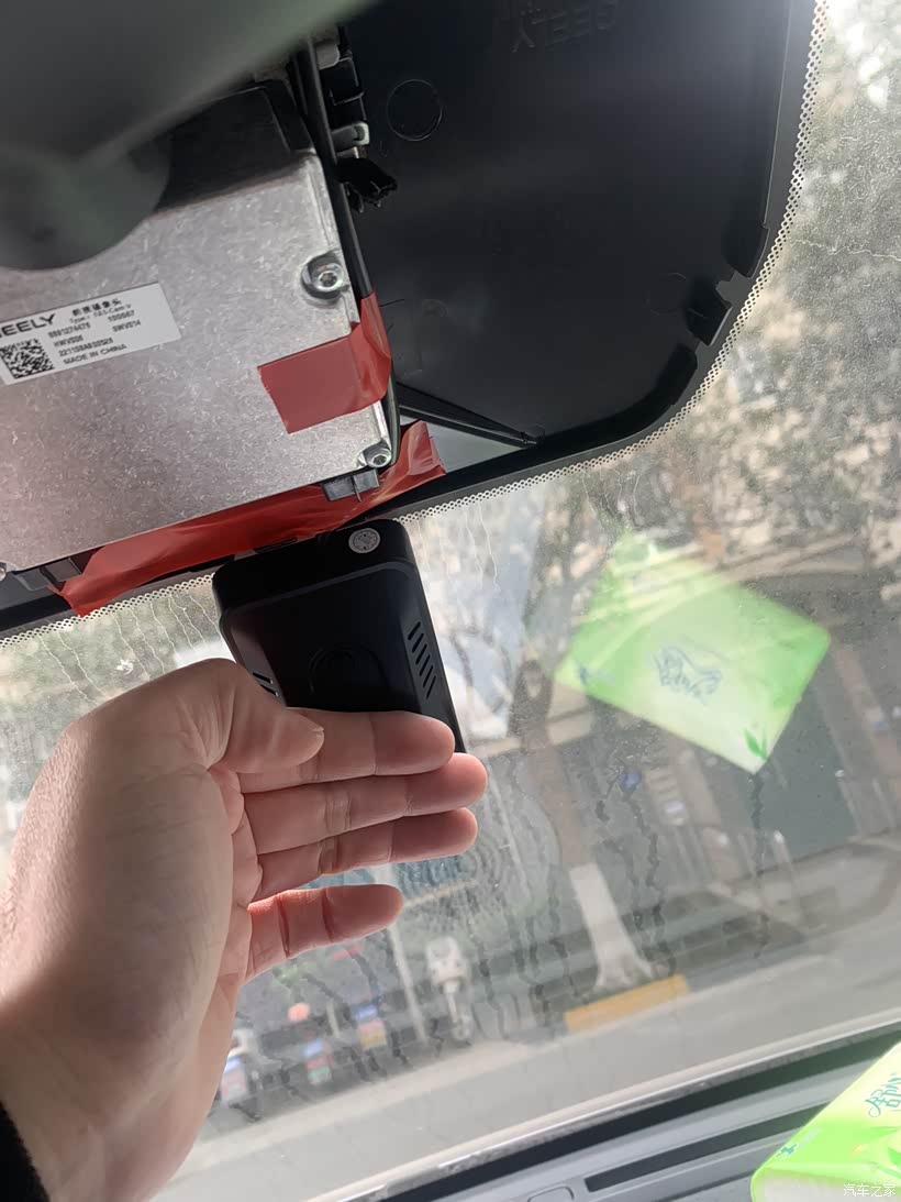

拆雨感壳记录仪走线
记录仪

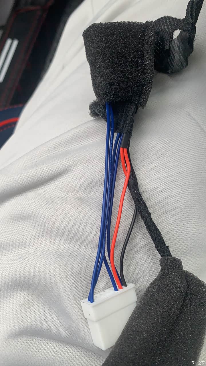

取电接口
装好的位置记录仪,因为要贴膜,还没贴上玻璃

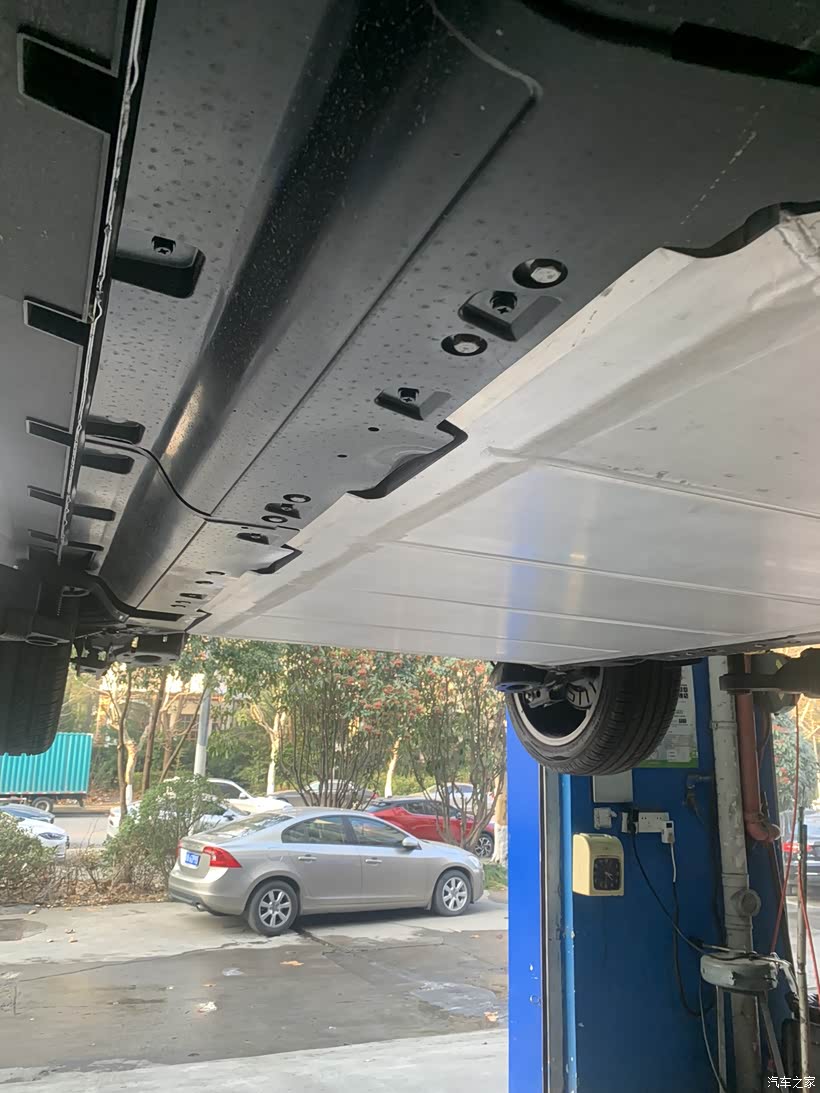

原车底盘电池

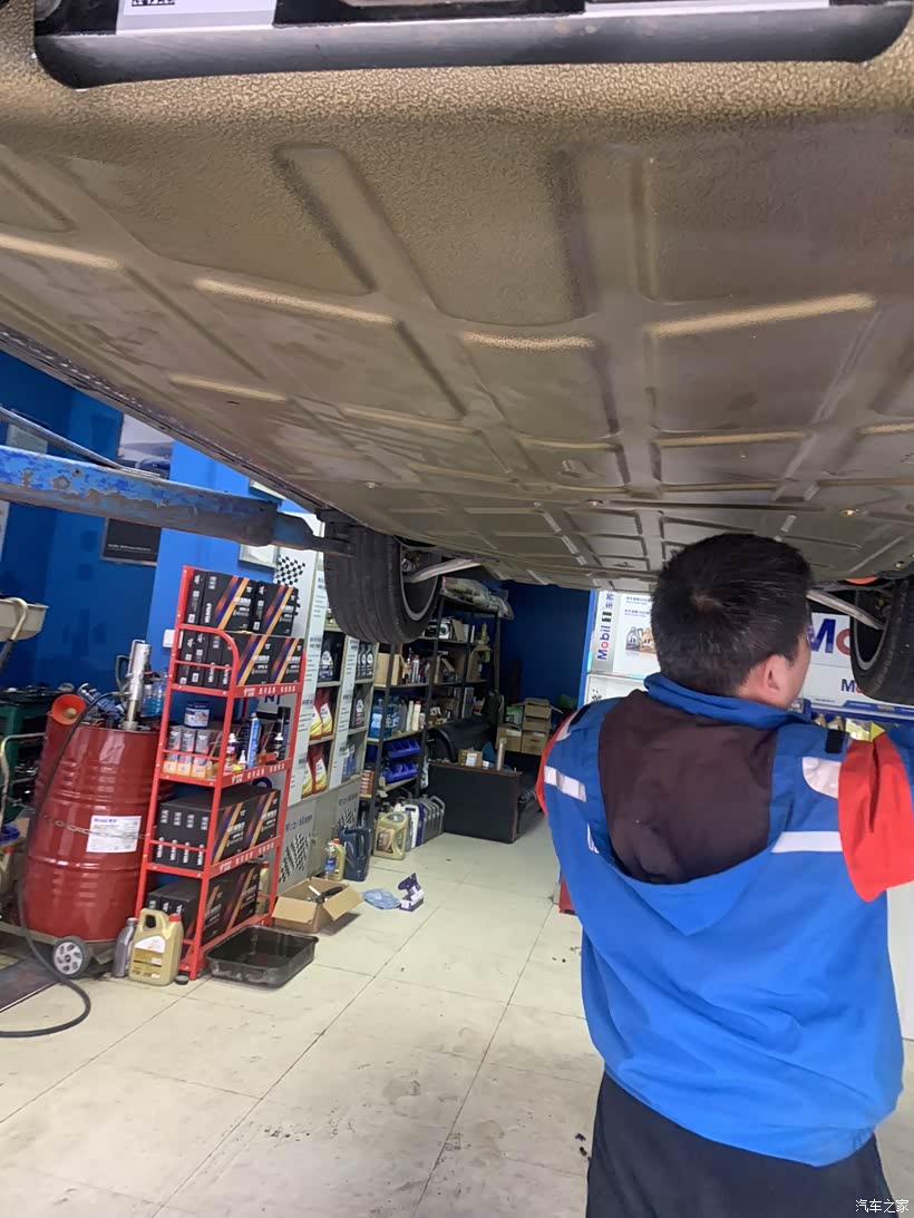

假装护板,淘宝三件套铝合金,好几百块,贵,安装一块30补60给师父,辛苦师傅耐心弄

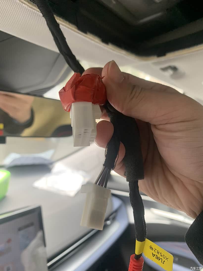

送的转接线记录仪,用不上,剪了直接拿6孔的线接线取电
原车阅读灯接口
