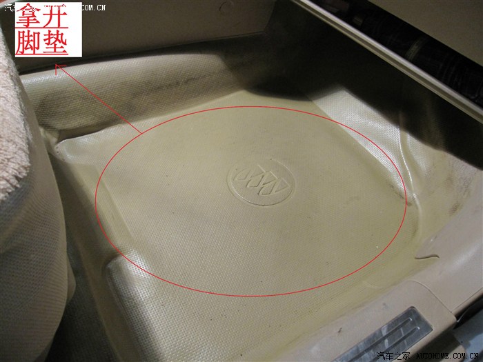

    1、先后挪副驾驶座椅。
    2、、拿走副驾驶脚垫。

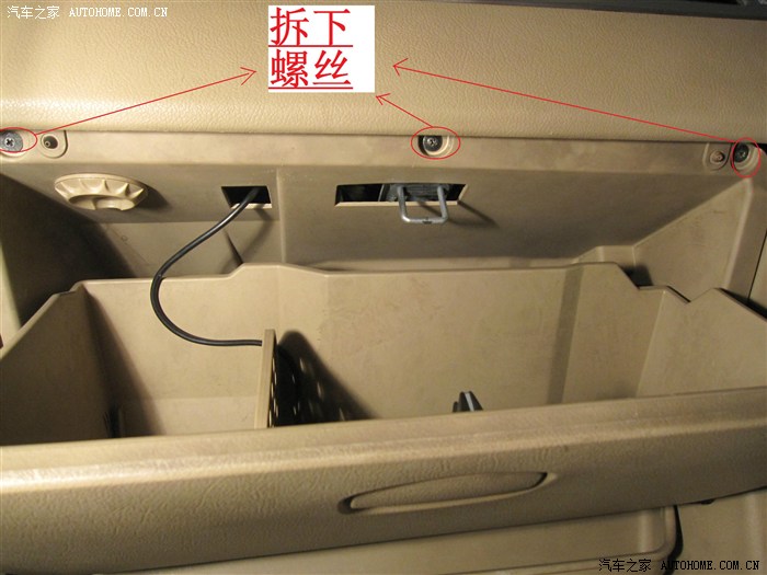

    3、、打开手套箱,清空里面的物品。

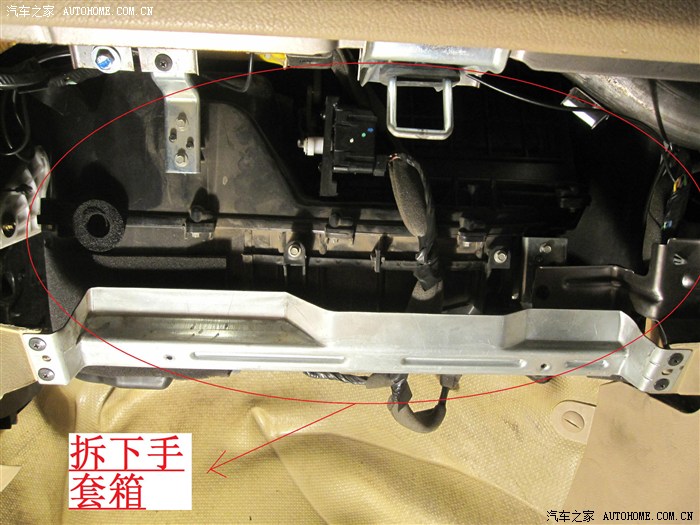

    4、、拆下图中的五个螺丝。
    5、、拆下手套箱。

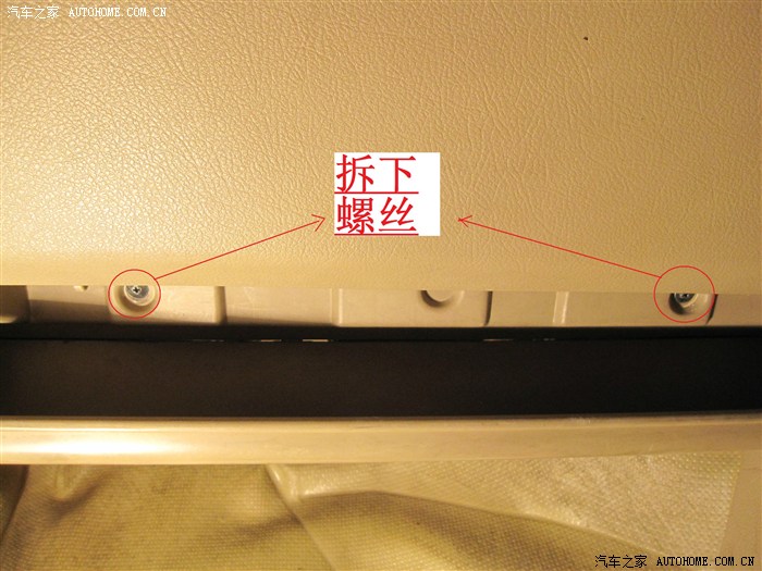

    6、逆时针拆下下图三个螺丝。(注:下面的拆装姿势为平躺在副驾驶脚垫处。)

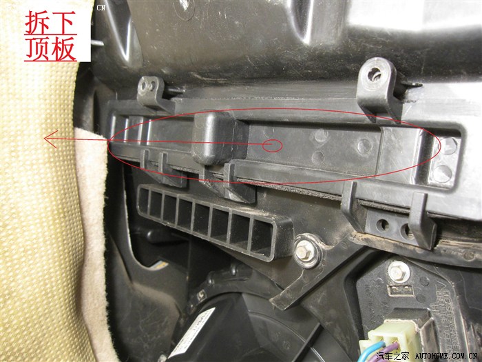

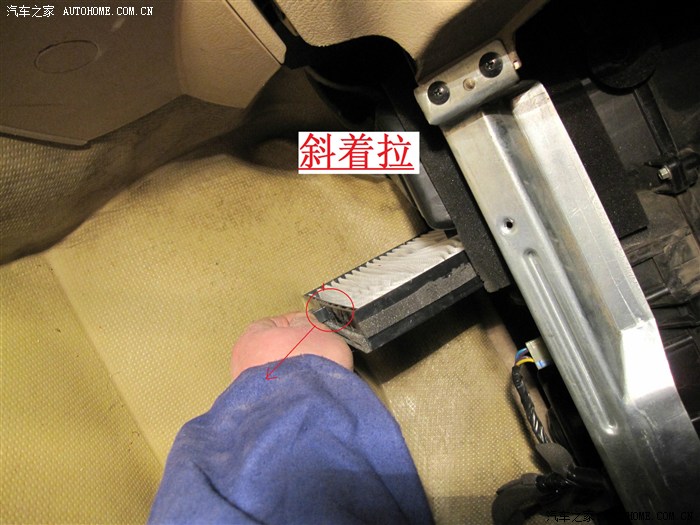

    7、拆下空调滤清器下面的顶板。
    8、斜着拉出旧的空调滤清器。

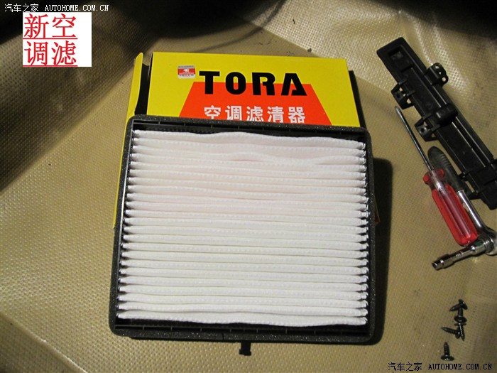

    9、拆开新的空调滤清器。

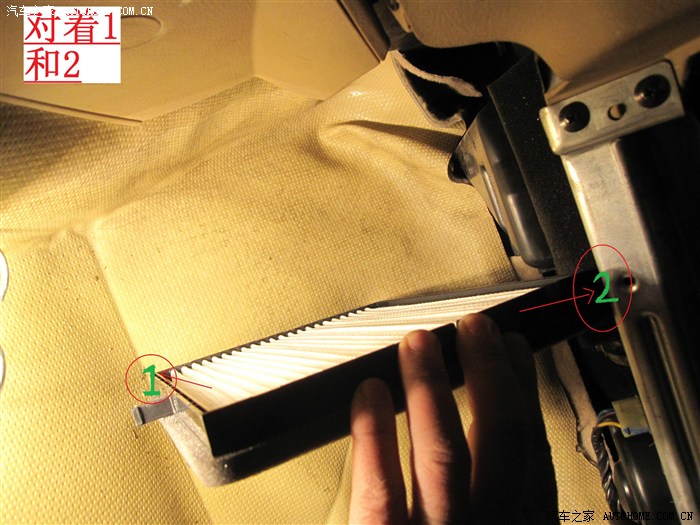

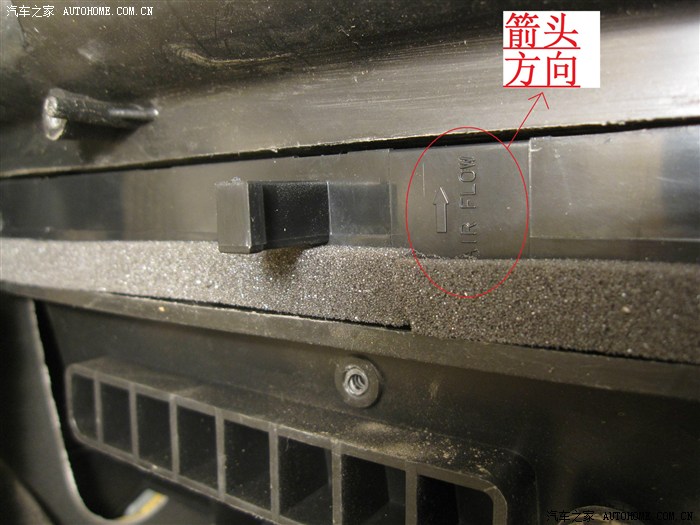

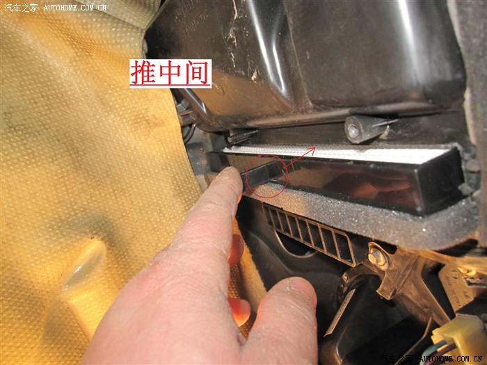

    10、将新的空调滤清器,按照下图对准1和2的位置。(注:光面朝左,毛面朝右。)

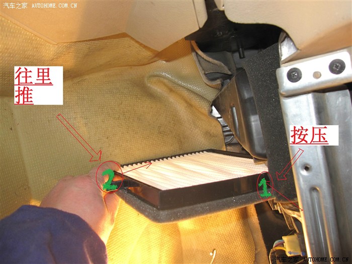

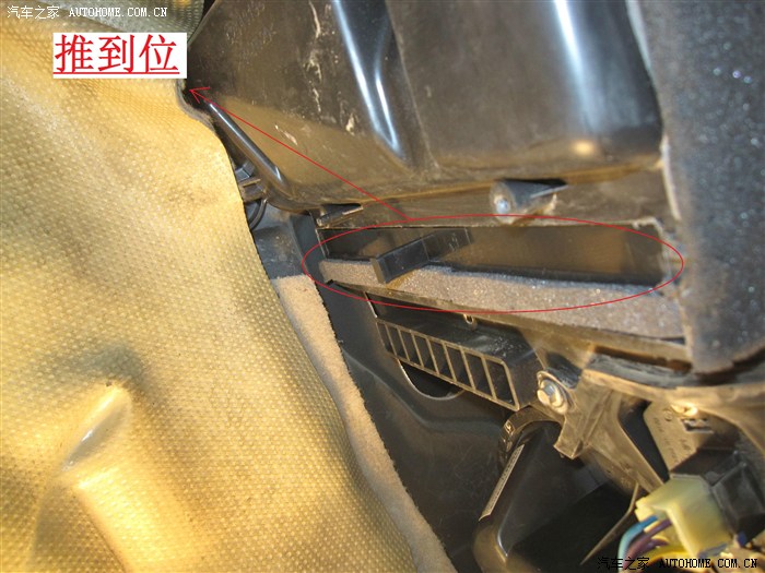

    11、右手按住外侧,左手将内侧往里推,直至安装到位。
    瞧,空调滤清器的箭头对着方向盘侧。
    12、按照前面步骤逆顺序安装顶板、手套箱,将脚垫、座椅还原,作业完成。

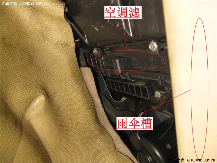

    关于不拆手套箱更换空调滤清器的问题,自己平躺在副驾驶脚下,完全能够看见空调滤清器的位置,并且很容易拆装,具体步骤与前面相同,大家看一下下图,就清楚了。
