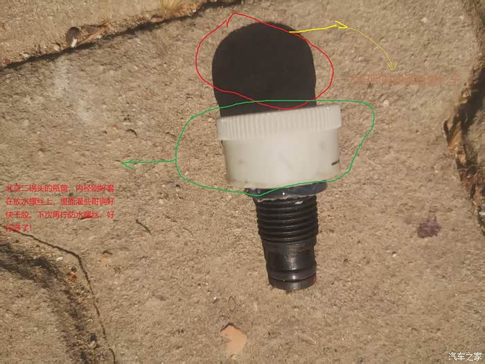

昂科拉水箱,放水螺丝的顶头,是一字型的,不容易拧动,套个酒瓶盖,变成圆柱体了,拧起来就轻松多了。

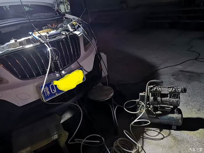

为了解决小昂漏液的通病,决定下点大功夫,彻底清洗一下水路:放干净防冻液后,加自来水,着车怠速清洗了2次,放掉,再用气泵吹干。

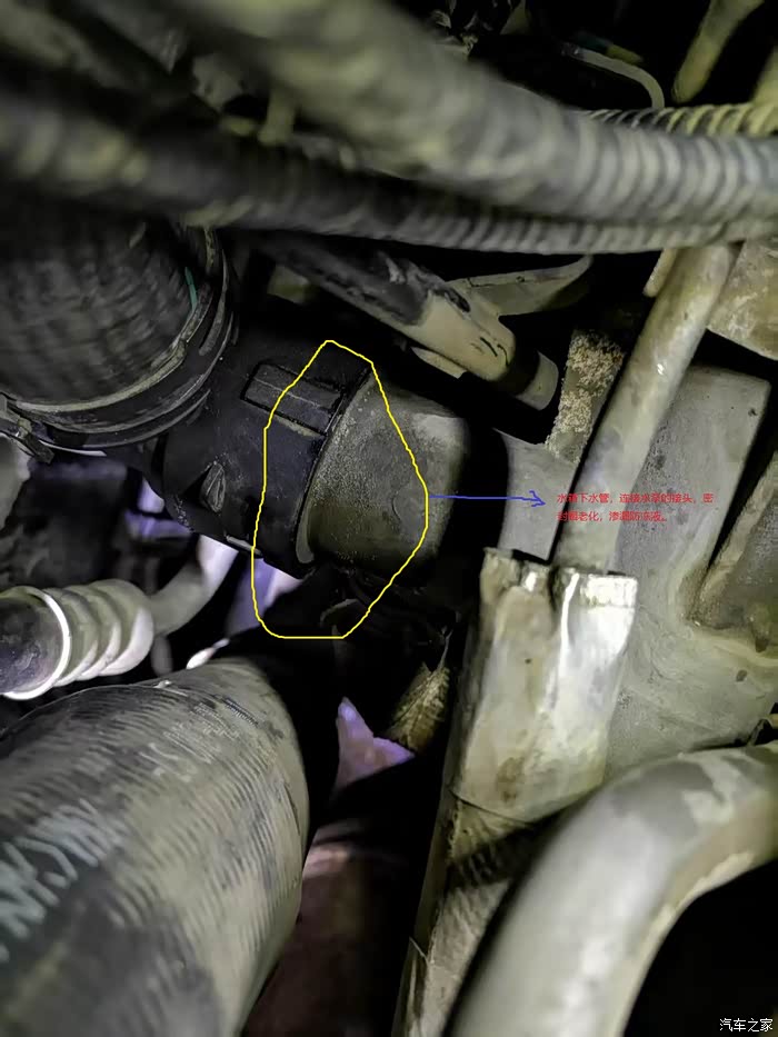

连接水泵的L型接头处,渗漏防冻液。也就是为它,下了个大功夫,决定清洗整个水路。

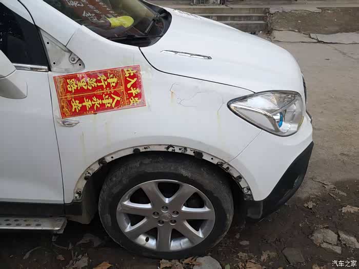

上图,是农历29,买年货时,发现右侧叶子板漆面掉落一大块,临时买张“出入平安”,遮个丑。

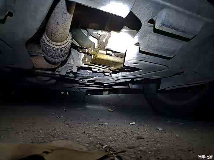

24年冬天,偶尔发现车子底部有机油渗漏现象。因为没举升机,天气又冷,没进一步排查渗漏位置。

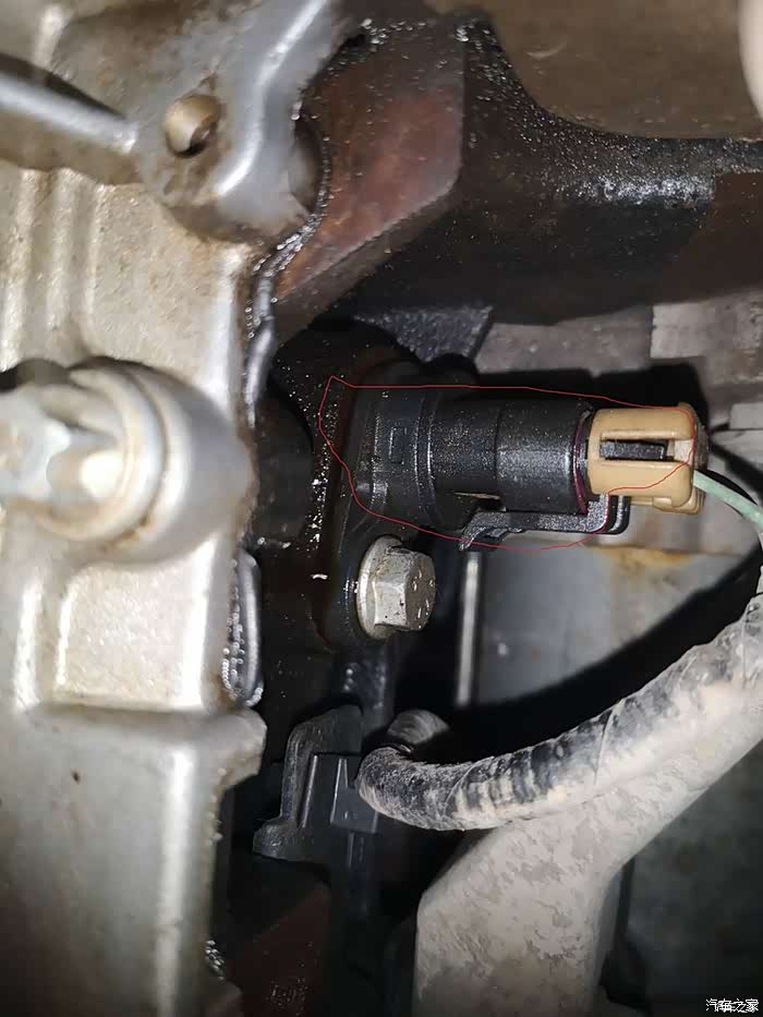

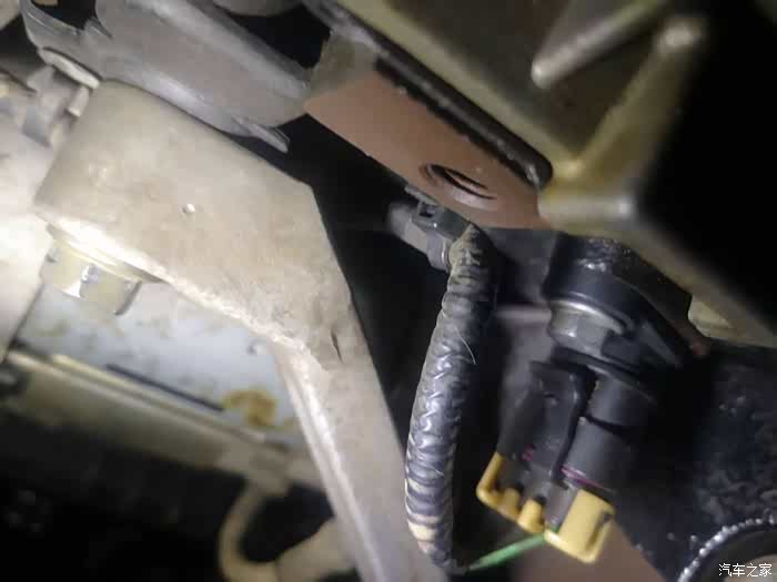

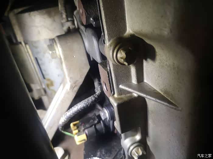

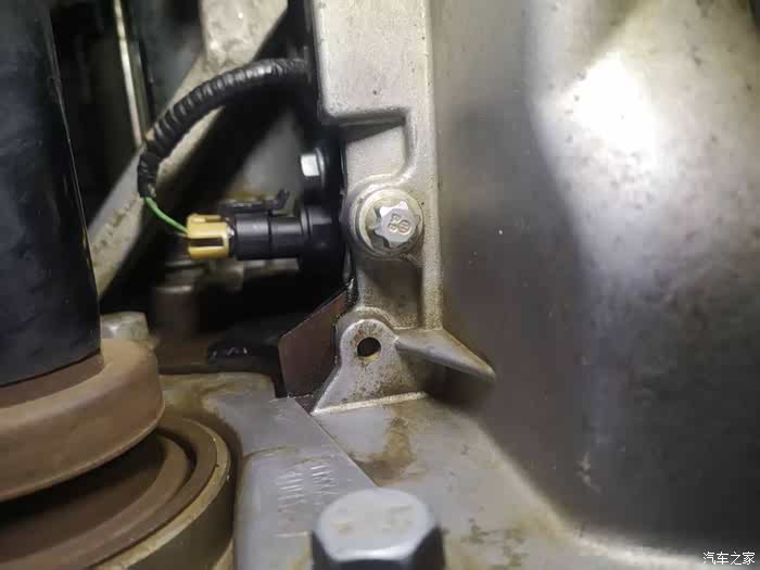

        这张,是2025年,春节刚过去,更换右侧叶子时,顺便检查到的具体漏油部位。论坛里汽修高师傅说是曲轴位置传感器。这个传感器太重要了,没它,发动机是点不着火的。它是霍尔型传感器,与凸轮轴位置传感器协作,判断活塞上下停止点位置。发动机的转速也是由它传给ECU的。
     今天的主角就它了!

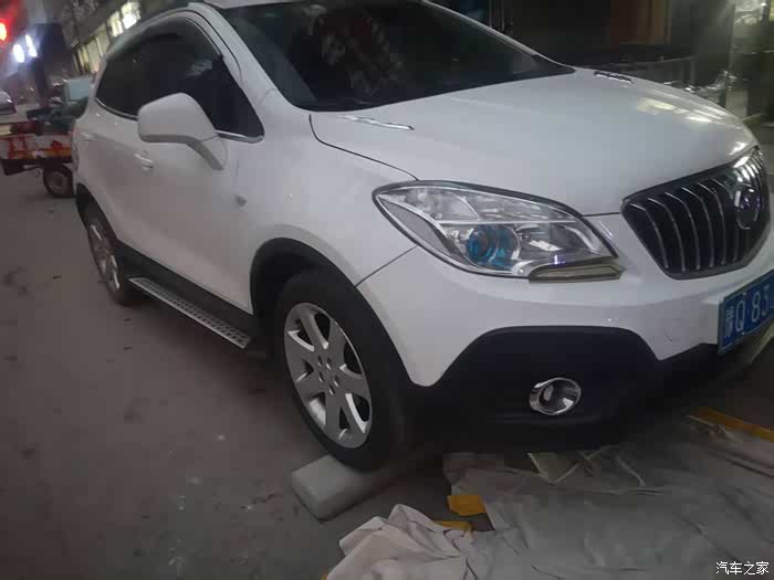

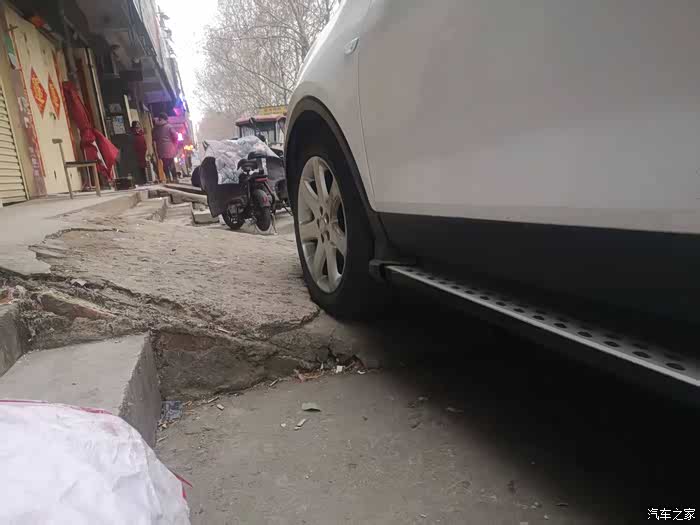

右侧前轮,找块大点的水泥砖,开到上面。
左侧前轮,借助自个媳妇的门店斜坡。
(上次,大清洗 冷却系统水道管路路时,两前侧用千斤顶支起来的。由于是车上配送的千斤顶,稳定性不强,中间发生了倾倒事故,还好,当时自个尚未钻到车下面去,有惊无险!

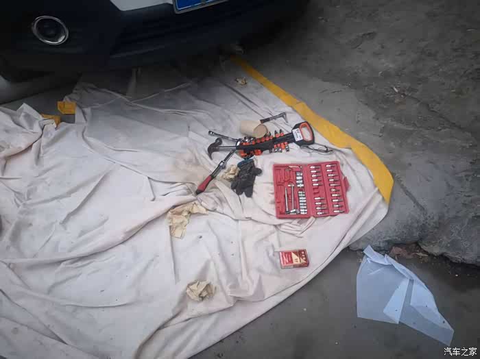

两套工具,外加简单的帆布保护衣服。

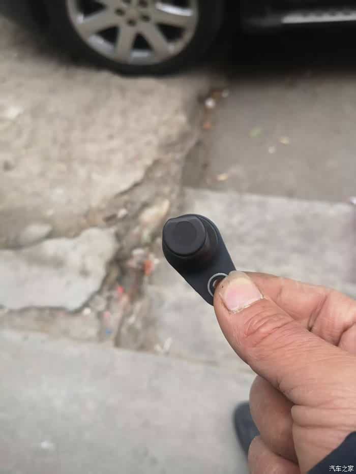

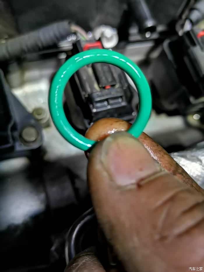

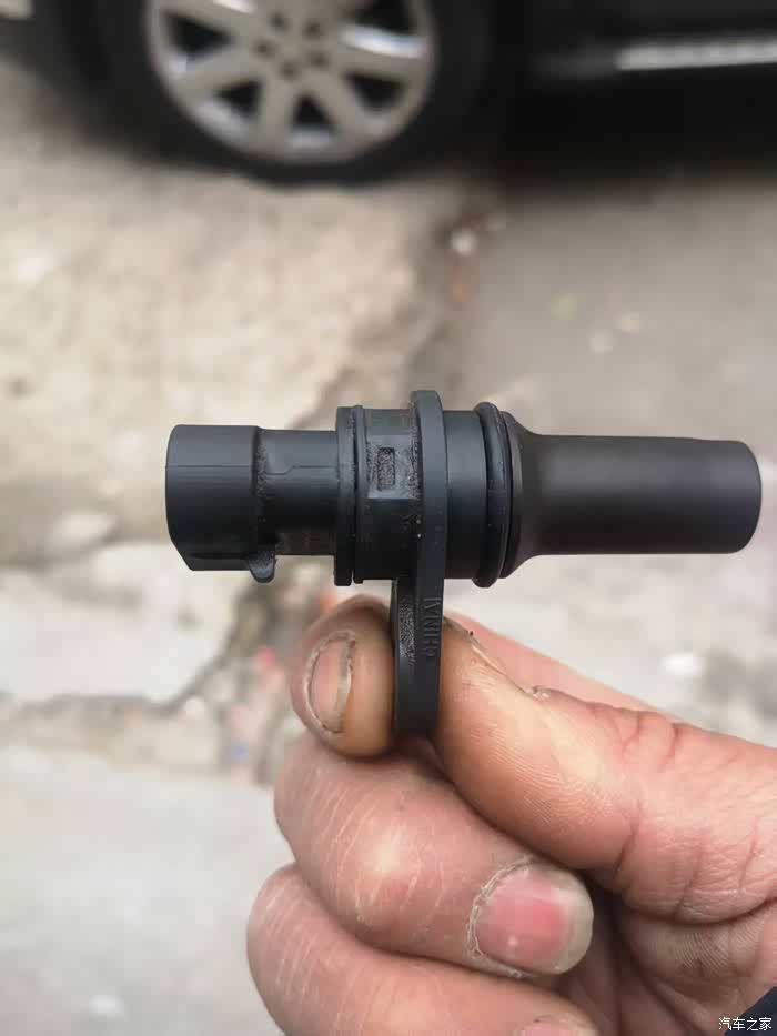

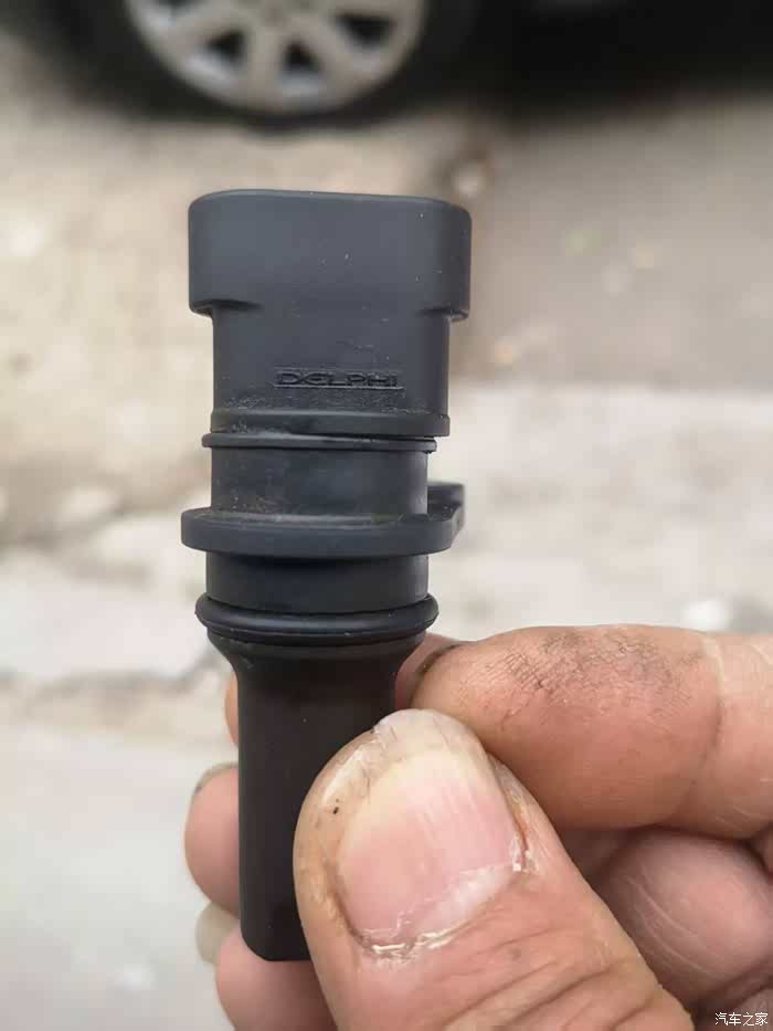

     拆下的曲轴位置传感器整体外观。大拇指上方的密封圈,是拆下后,跑汽配店买的第一个密封圈。安装后,就上图的样子。
注意,为啥说是第一个密封圈?因为规格不匹配。可以看出,安装好密封圈后,密封圈整体要比左右两侧粗了约1毫米的样子。本来以为是好事,可以密封更严实,结果安装不进去原拆卸孔,还把密封圈拧断了。后来再次重新买了一个相邻小号的。OK了。(由于天色已晚,急着干活,没拍照片)

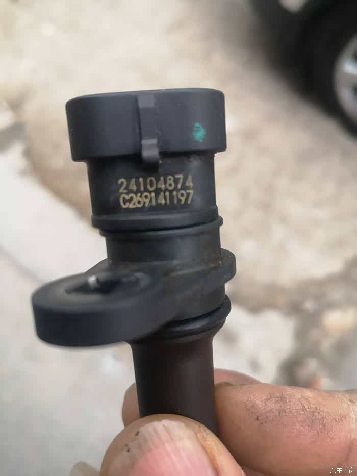

传感器编号,有碰到它坏的,可以按照这个编号购买原车配件传感器。
这头是插到发动机内部的,并非完全圆形,上部有点水平。

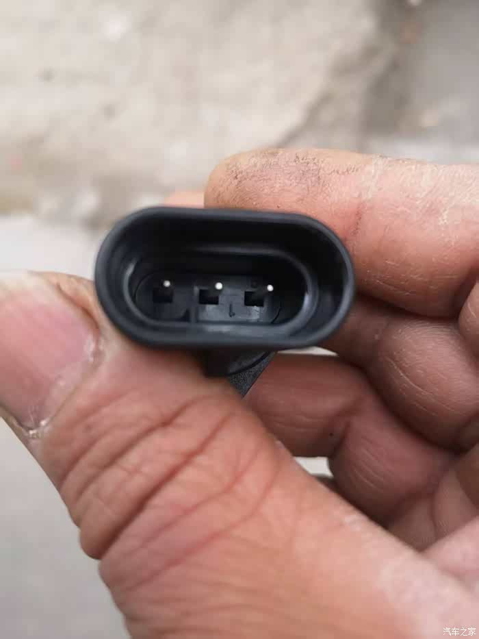

接线部分,内有a b c  三个字母编号。与字母c对应的,旁边有个数字1  ,另外两个没数字编号。
传感器的品牌
这是去掉密封圈后,自己测得密封圈内径。

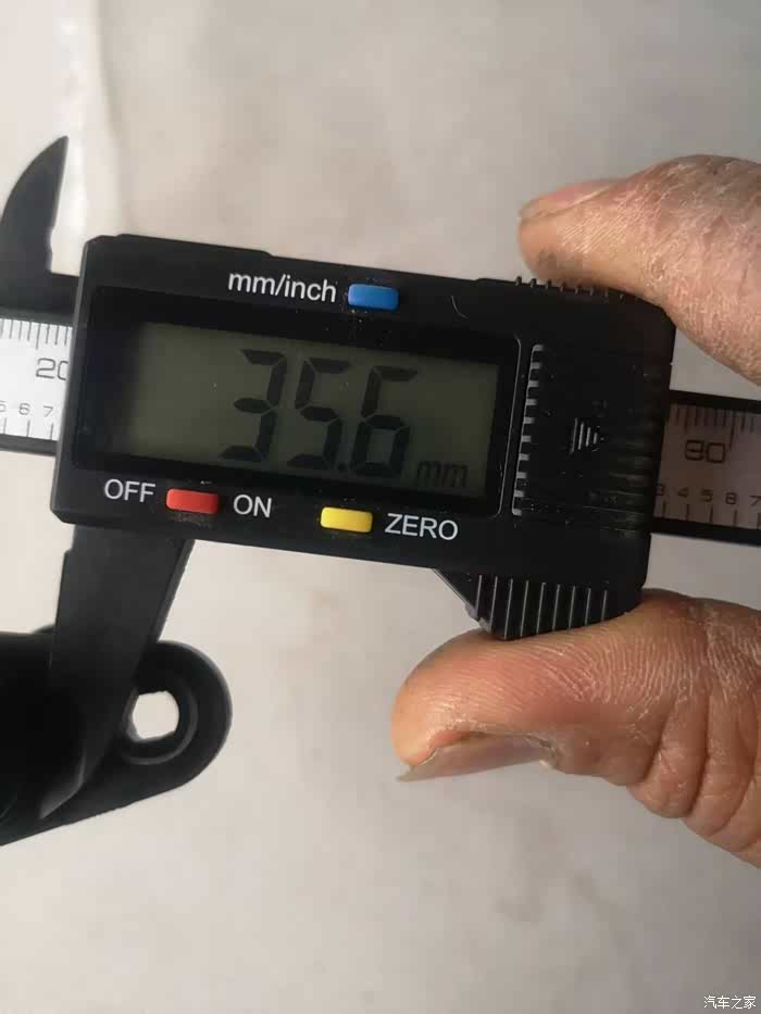

这是用卡尺,卡在密封圈旁边,测出的密封圈外径。
上面3张图,是不同角度拍摄的,安装回原位置的样子。应该是不再漏机油了
这是我个人觉得比较合适的密封圈尺寸,仅作参考吧。
