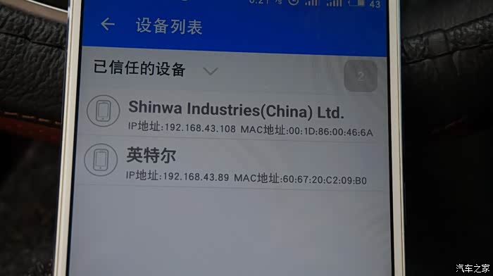

手机首先要下载一个防蹭网大师,一下用来查询IP用的。

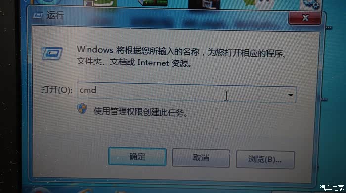

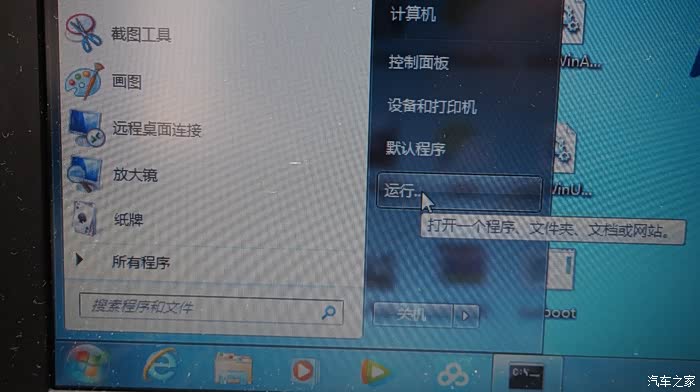

点击电脑左下角开始菜单,然后点击运行。
出现这个对话框后输入cmd,然后回车。

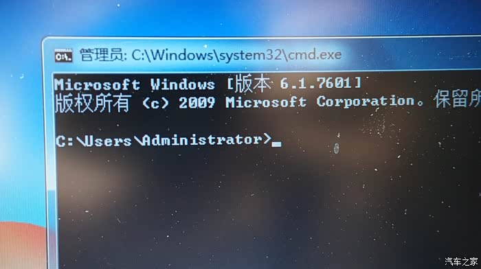

回车后DOS界面就出来了

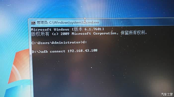

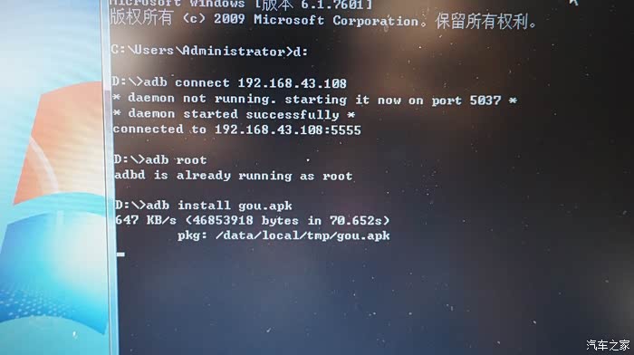

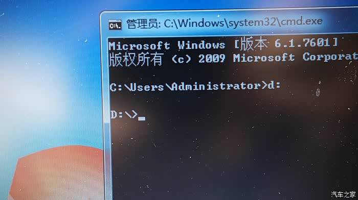

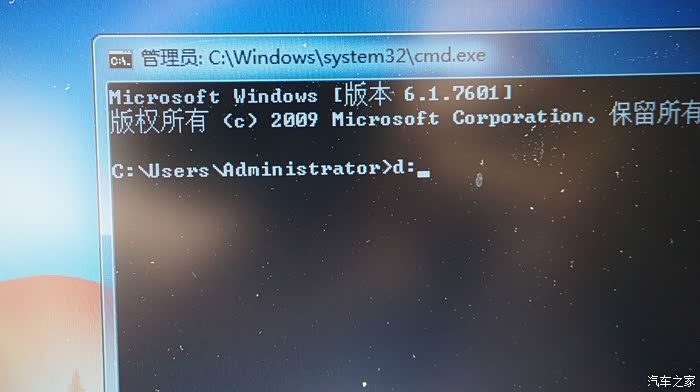

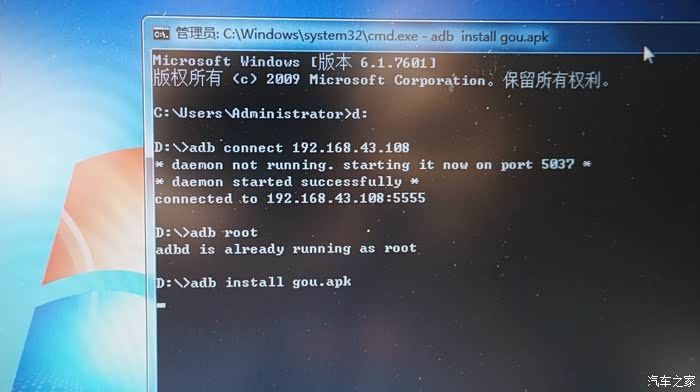

破解的文件放在D盘,索亚要输入D:,然后回车。
回车后盘符就变成D盘了
打开手机上的防蹭网大师,就会显示出IP地址,第一个是车子中控大屏的IP,第二个是笔记本电脑的。只需要记住车子大屏的IP就可以了。

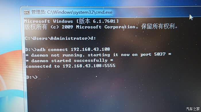

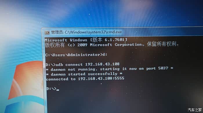

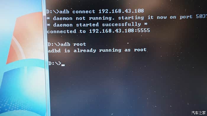

输入adb connect 192.168.43.108,按回车,这个就是笔记本和大屏连接的IP,一定呀记得,这个IP是输入车子大屏的IP,不是笔记本电脑的。
看见第三排那个connect to 192.168.43.108:5555,只有出现这个才是成功连接,出现其他字符都不行。
再来一张。

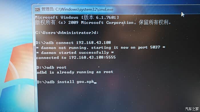

然后输入adb root,回车
出现这个就算root成功了。
然后输入adb install gou.apk,这个gou.apk就是酷狗的安装程序,本来是kugou.apk。的,我改了一下。
按回车后这个光标就一直在闪,说明在安装了,接下来就是耐心的等待几分钟。
出现这个界面就差不多好了。
出现这个说明安装成功。

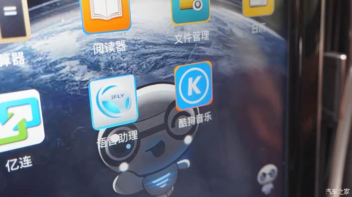

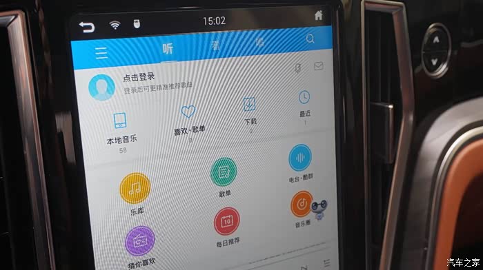

应用里面就显示安装的软件了。
看着真有感觉。

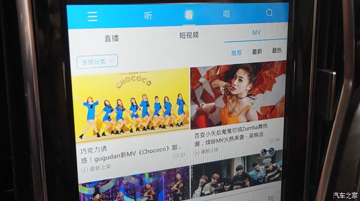

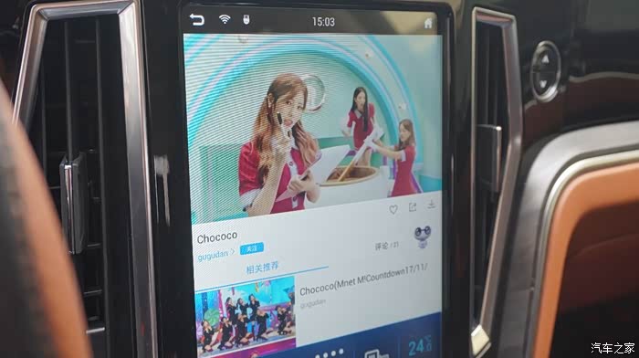

还可以看视屏,反正是手机是无线流量。

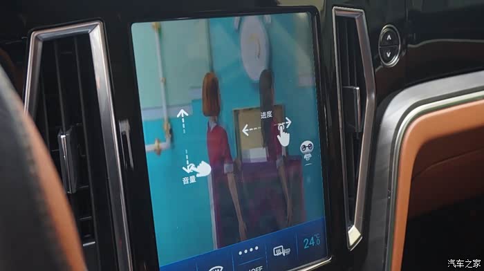

小屏模式。
全屏模式,以后开车可以放托马斯给小屁孩看了。

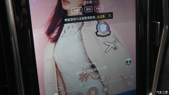

还能显示歌词。

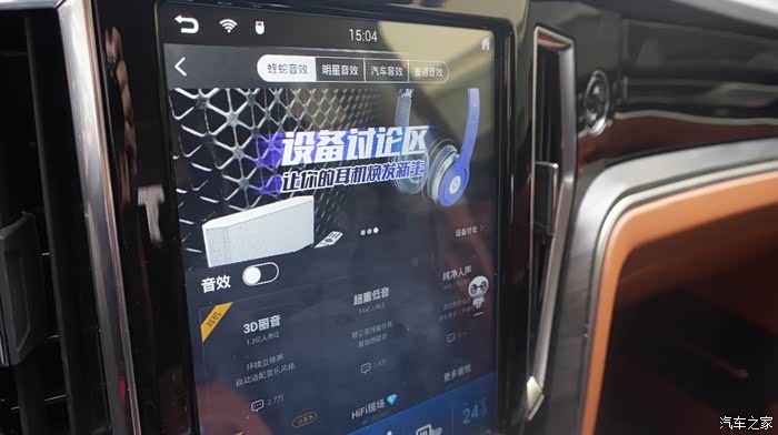

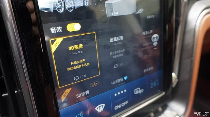

调音效,确实好用。
这个音效确实比原车的好。
