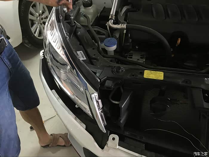

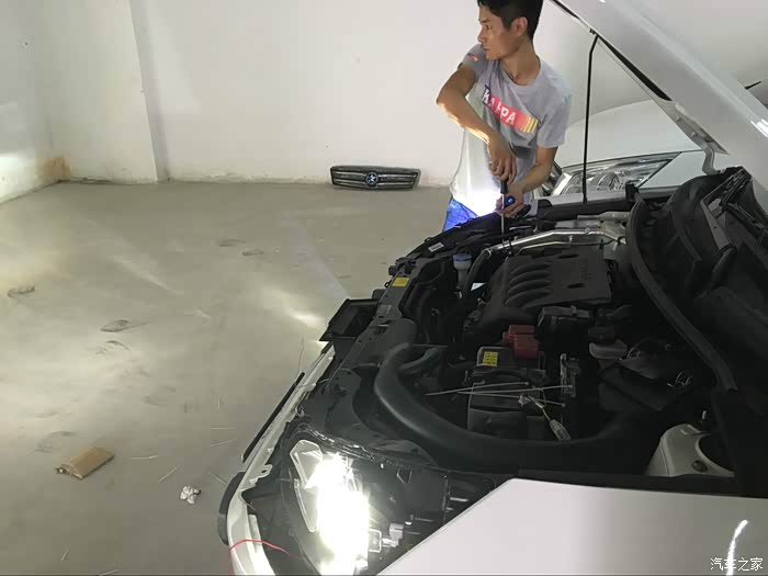

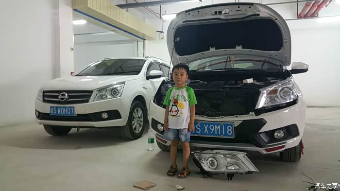

拆右灯,看宇宙大神手法非常专业

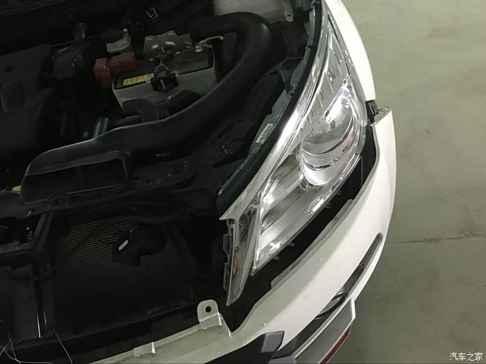

右灯已拆,开始拆左灯,一个灯上面3颗螺丝
此时灯已经完全拆掉,在保险杠处绑个铁丝就不用完整拆下

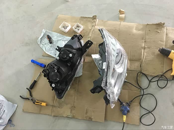

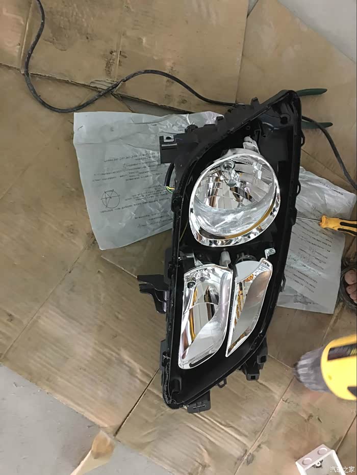

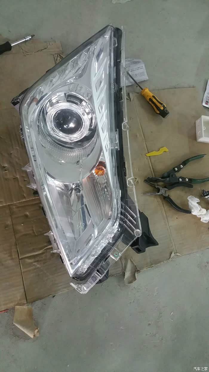

原车灯拆下,用两把热风枪几分钟就轻易打开了
打开后的模样

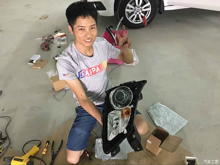

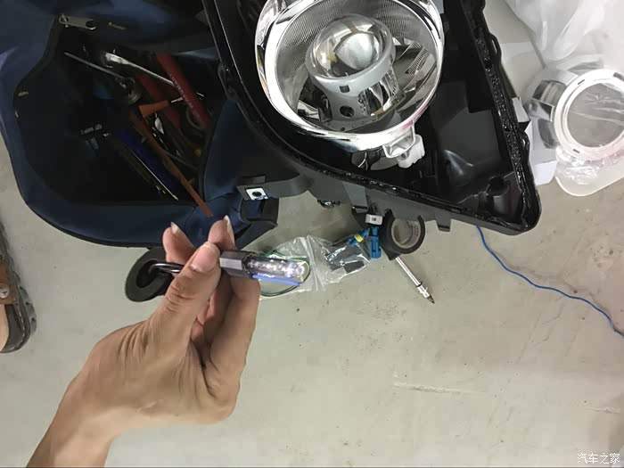

换上海拉五无损双光透镜,宇宙大神帅气的剪刀手

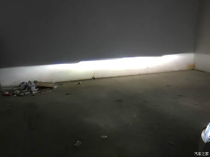

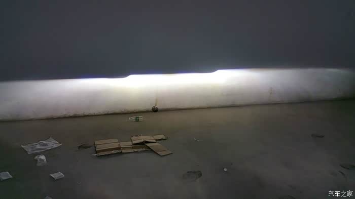

开始调光,自己动手的小伙伴千万不要先把装灯饰罩和天使眼哦,一定要先调好光
这是装上去还没有调光的效果,很满意,切线很齐
这是调好后的效果,切线非常漂亮

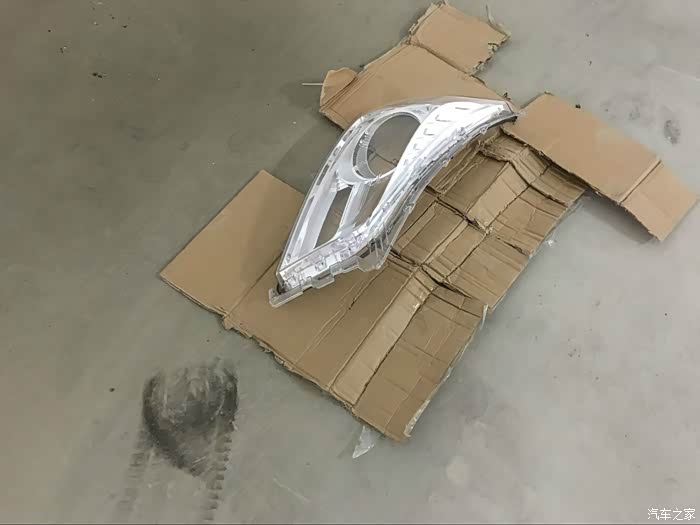

这是装好灯饰罩和天使眼的效果,非常漂亮有没有

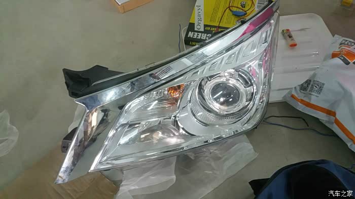

封好灯后装上亮条

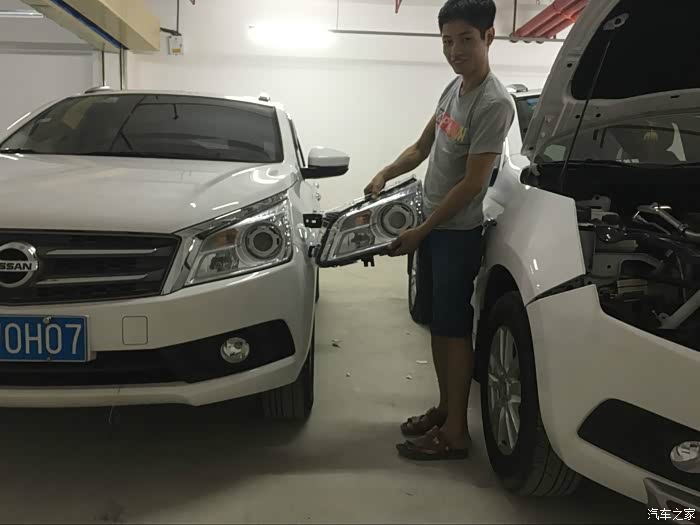

封好灯的效果,和宇宙的有损海拉五外观骚度相当
我家宝贝上镜了,小七双灯已封好,马上安装完毕

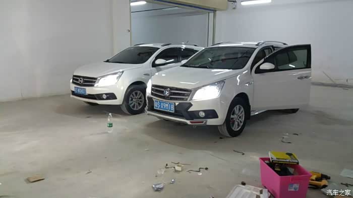

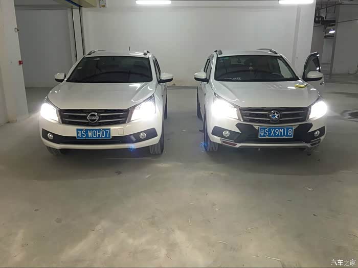

看看这灯的效果,不是一般的亮
双车 霸气的灯光,当晚回来两车并排,马路五车道,有效距离500米,后续会持续上图,夜晚和雨中的效果呈现给大家
