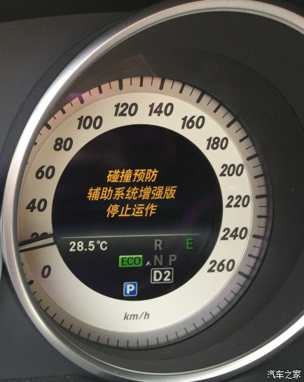

请教“碰撞预防辅助系统增强版停止运作” 是何原因,如何解决。
车身无任何刮擦碰撞,但是今天洗了车之后就在仪表盘提示“碰撞预防辅助系统增强版停止运作”。

车头前面的感应器或者摄像头有问题

你是不是车子还没有启动啊,看看启动了会不会消失,一般会消失,因为启动了,这个系统就工作了

我前几天也是那样 有时候正常工作 有时候就停止工作 去4s店叫他把线路插紧就不怕了

去4s 升级电脑程序。

我的以前出现过,换过两次ESP总泵,刚刚过保修期,昨天又再次出现,还有定速巡航停止运行,ESP停止运作
