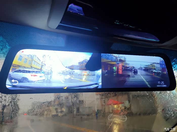

原车全景影像像素一般,够一般用用,主要是右侧镜像显示不全,看不到车身,DVR中侧面都能看到车身,全景却看不到,不好掌握车身距离

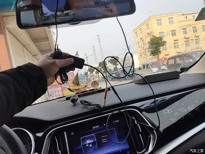

手中就是盲区切换模块,向上的线插入后视镜倒车摄像头孔里,向下的线黄色是右侧盲区摄像头,黑色的经过转接线接后摄像头
装上测试,可显示画面,不过是镜像的,把右侧盲区摄像头上的白色线剪断,就恢复正常像了

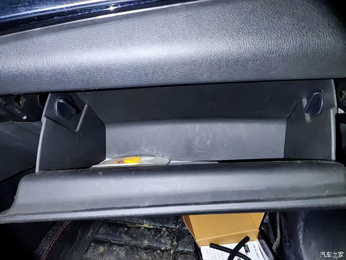

准备装车,把副驾驶工具箱发来,上方左右各有一个定位扣,旋转拆下
工具箱右侧这里,把链接出插销顶出来

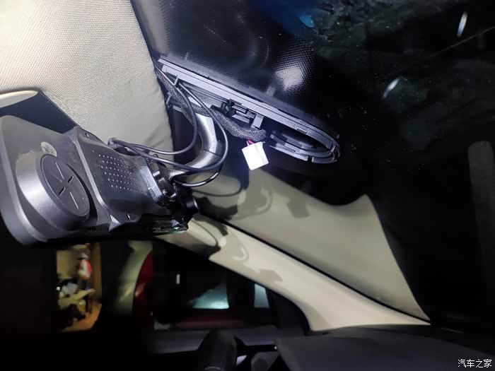

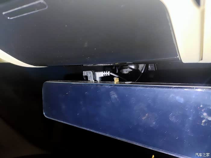

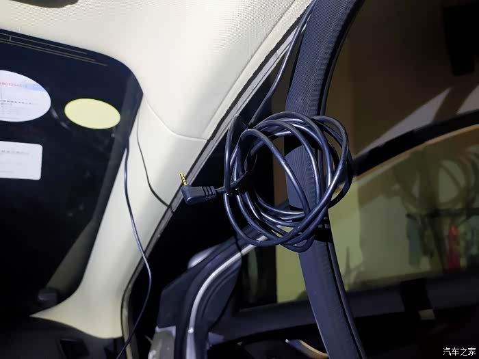

后视镜中间这个向右的插头就是后摄像头,和3.5mm耳机插头是一样的,转接线插进去

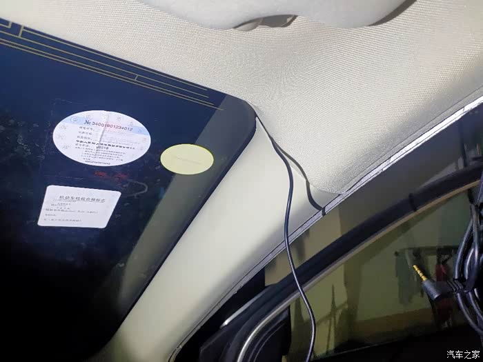

后视镜背面,线从中间顶部塞入顶棚

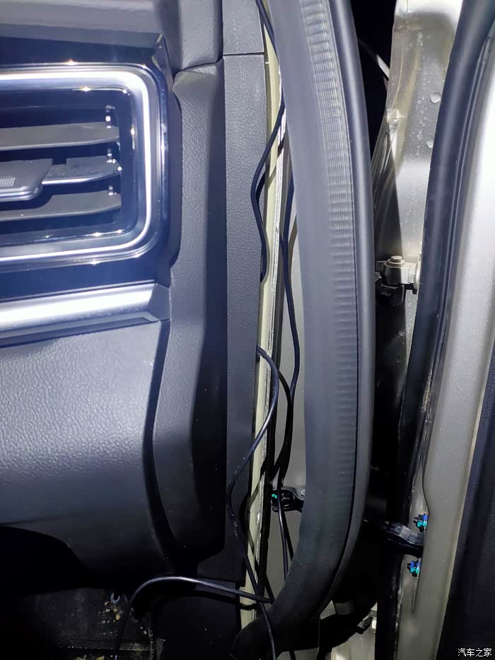

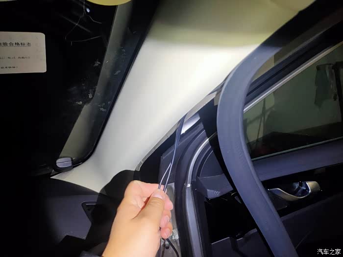

从A柱这里拉下来
和后摄像头的线放一起,顺着胶条布线

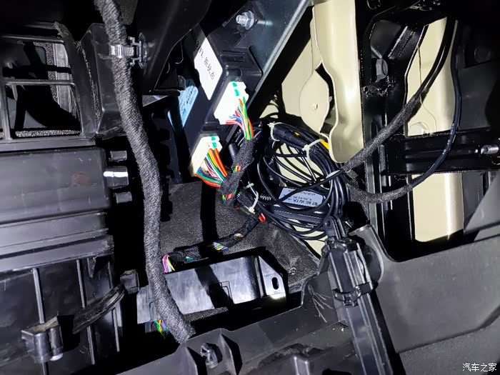

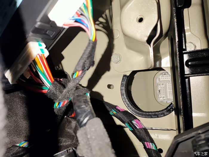

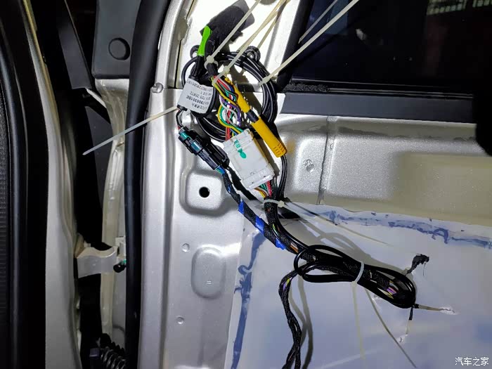

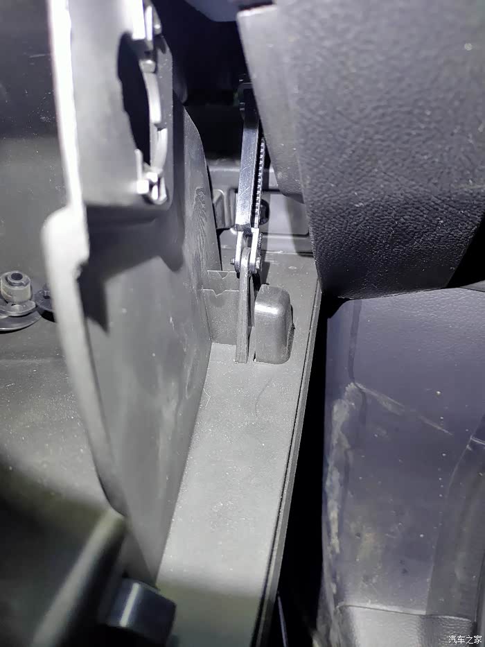

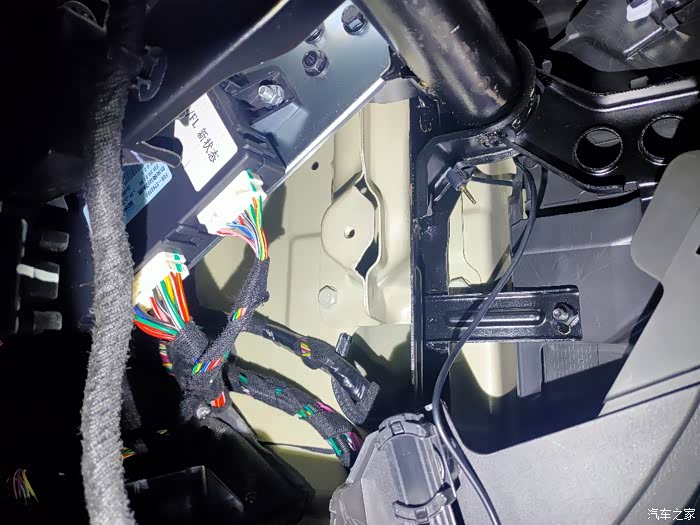

从中间这个地方插入中控台,只有这里有空间
看下右上,线已经串进来了

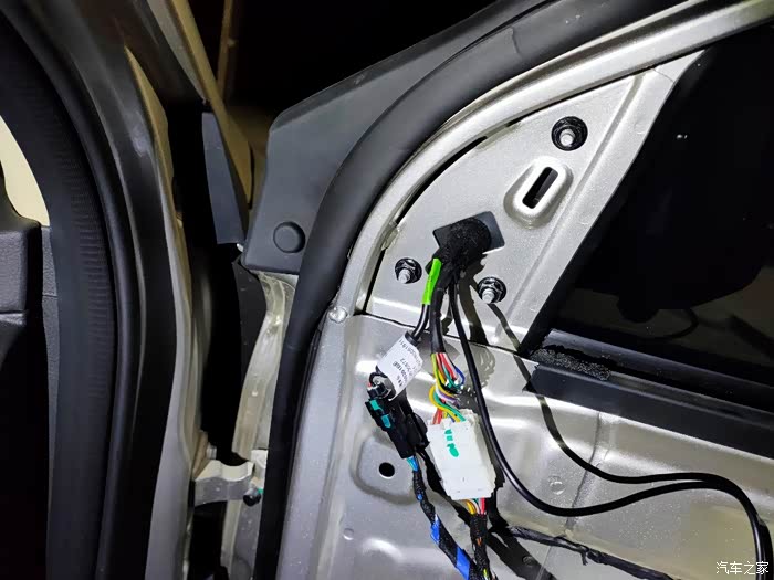

这个孔里面是右前门的连接线,我已经把线拔出来了

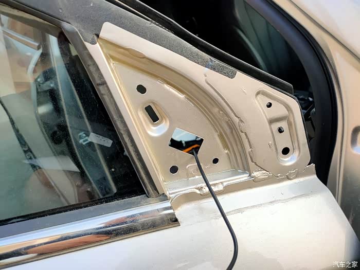

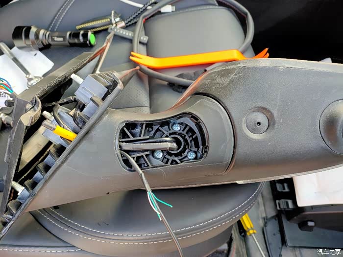

拆下右后视镜,底部这里有个盖子可以打开,右盲区摄像头的线就从这里穿过去,看图中白绿两根线,一个控制N制P制转换,一个是正像镜像转换,我的要把两根线都剪断,才能正常使用
线再从原路安装回去
在这里把线绑好,图中一共4个螺丝,都拆掉才能如下右后视镜
扎带各种***,右摄像头的线足够长,不过还是在这里使用个转接线,方便以后拆后视镜

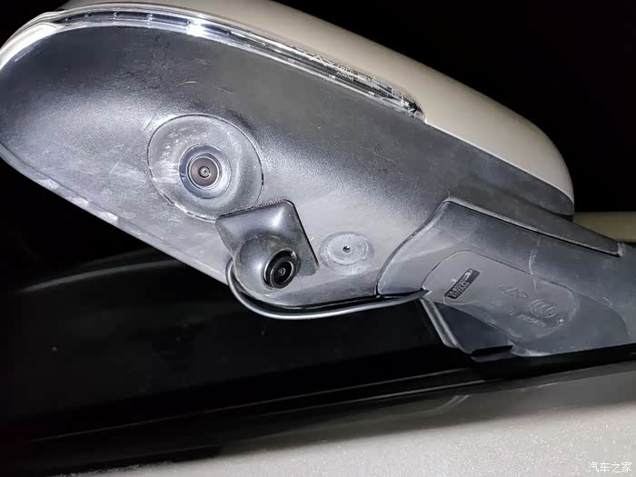

后视镜底部这里挖个缺口,走线用的
摄像头安装好,调整角度,盖子复原

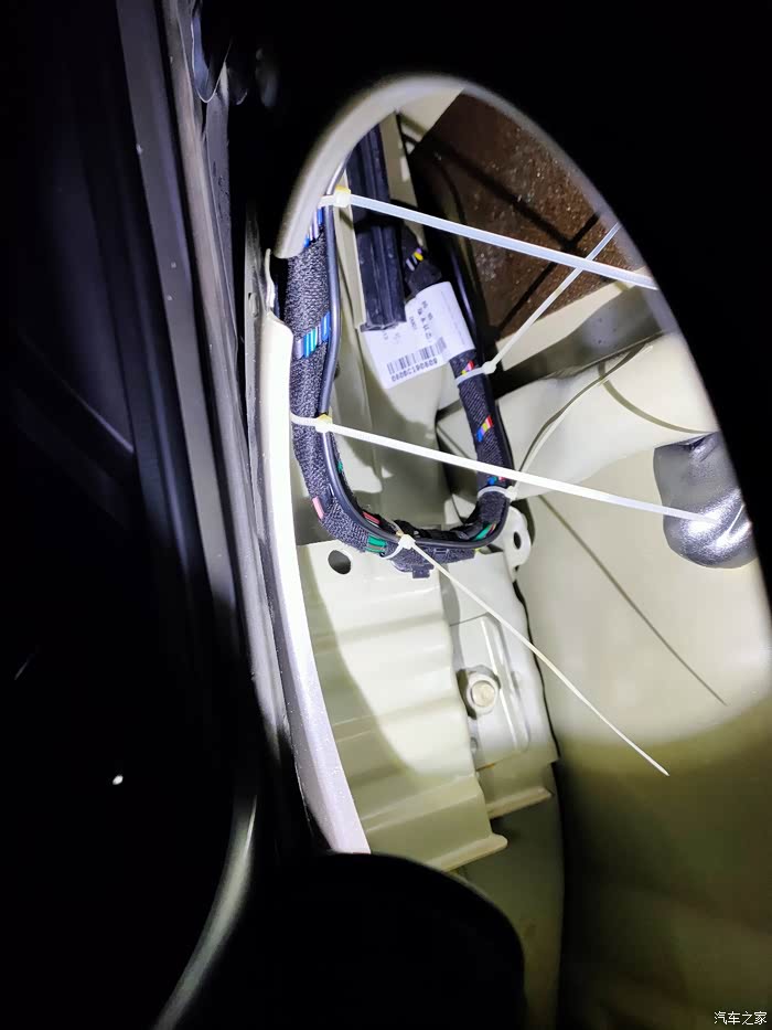

喇叭取下,从喇叭口把摄像头线和原车线***好

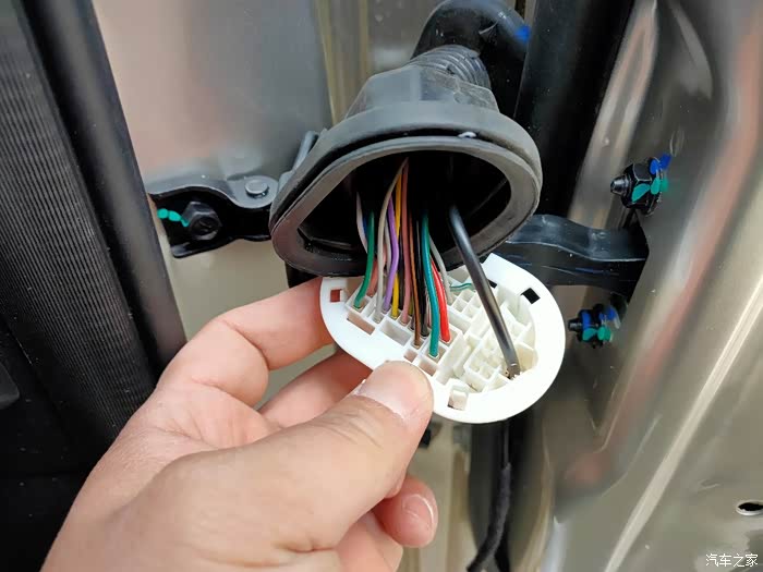

右门缝里,把插头取出,这里有个孔,不过比较小,要扩孔,摄像头线从这里过去
线在工具箱里面缠绕好,扎带绑好

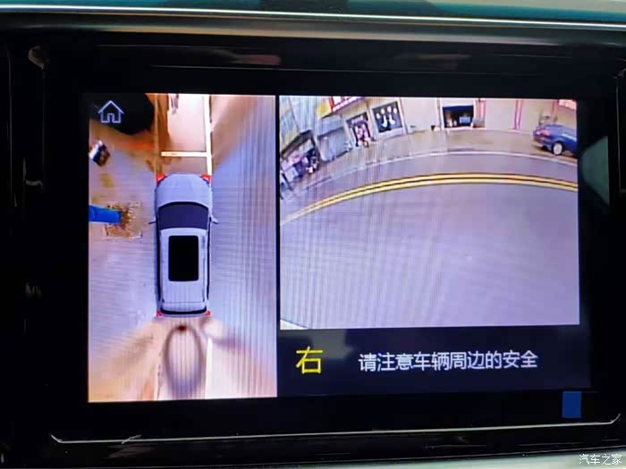

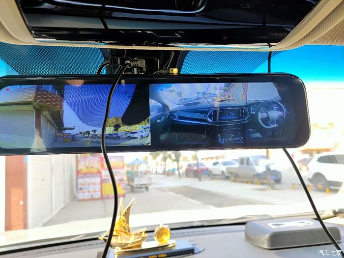

原车全景影像,右侧看不到右前轮,看不到地下停车线,真要过窄路错车,不好掌握车身间距

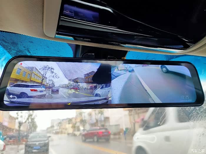

安装好看右侧盲区景象,可以方便看到右前轮,刚好车身紧贴停车线
按下按键,切换到后视摄像头,再按下,切换到右侧盲区
夜晚无光效果下,依托大灯灯光,仍然可以看到右前轮景象

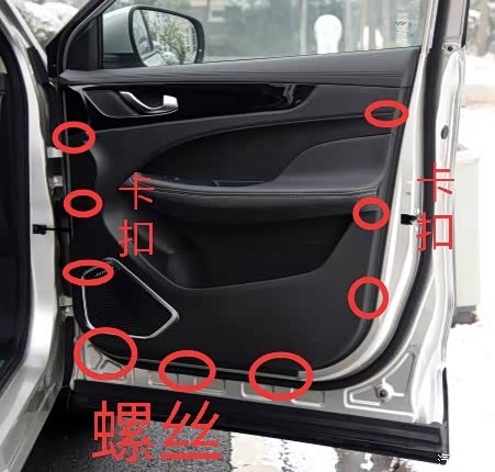

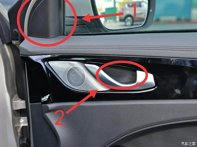

增加拆门板方法
先把后视镜装饰盖拆掉,没有螺丝全部是卡扣,用撬棒用力撬开,大力出奇迹

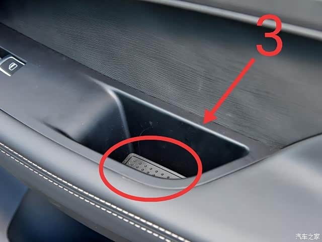

再把拉手里面的盖板拆下,里面一个十字螺丝,拆下
这里的垫子取下来,里面一个十字螺丝拆下
上图中把底部几颗螺丝拆下,用撬棒把两侧各三颗卡扣撬开,注意大力出奇迹。
确定所有螺丝卡扣都拆下了,用手托住门板底部,向上拍几下就出来了。
注意门板里面拉线、氛围灯等不要扯坏了
