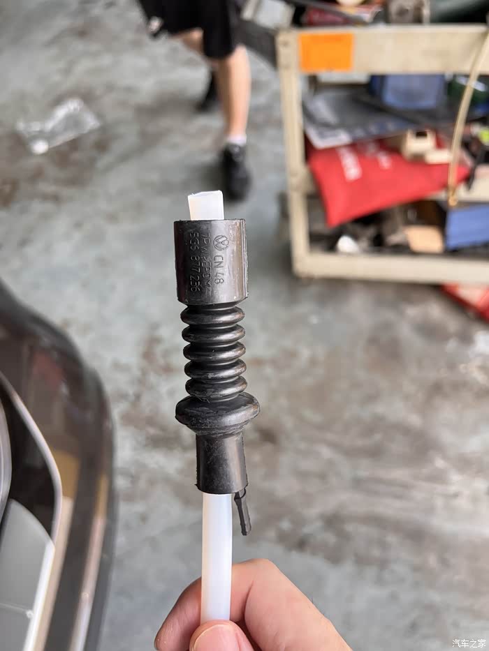

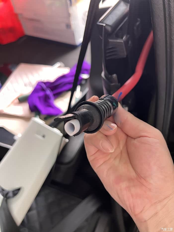

1,一汽大众排水管接头两个。
去掉底部的橡胶堵头,如下图:
2,布基胶带

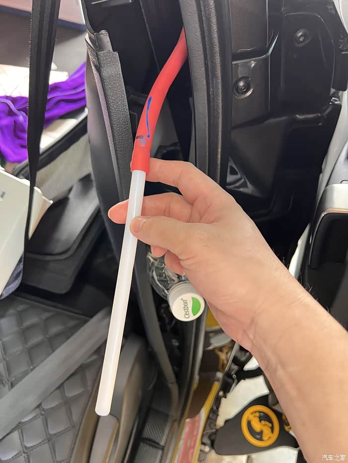

3,塑料管
直径1.0。如下图:

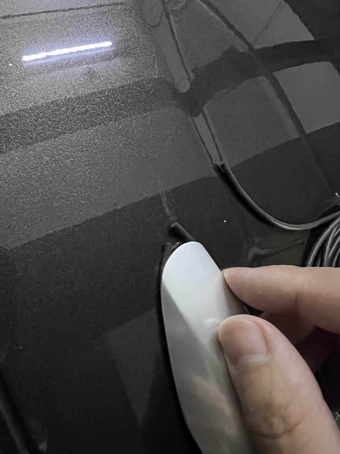

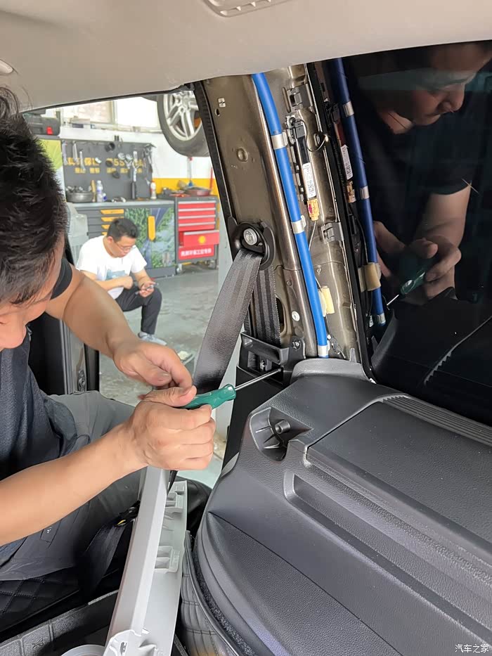

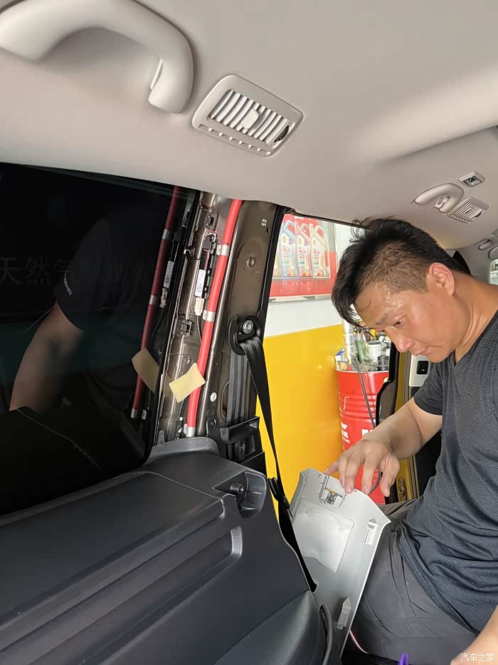

拆下盖子里面一颗螺丝
此处需要注意T30螺丝不要掉到缝隙里面,要不然不好取。

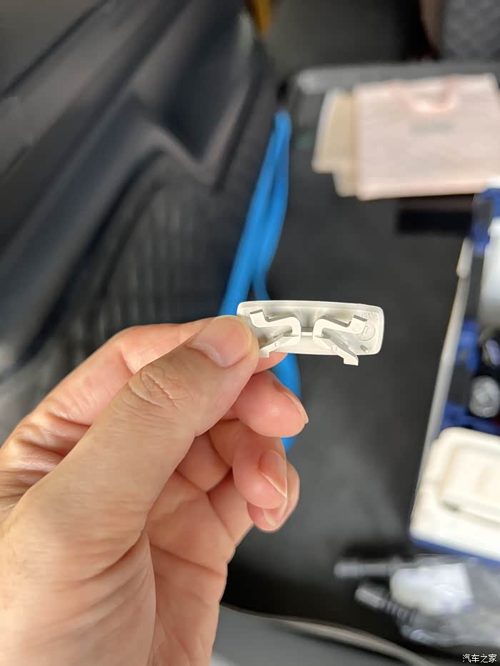

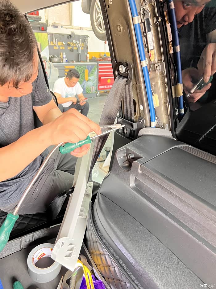

用磁铁吸住T30螺丝,有两颗。下面还有一颗M10螺丝拆下来剩下就是卡扣了,天热,不用怕直接拉!

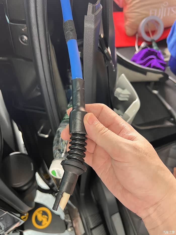

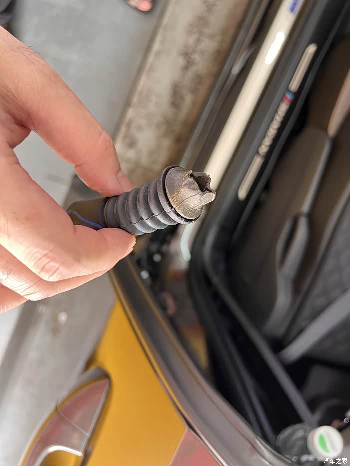

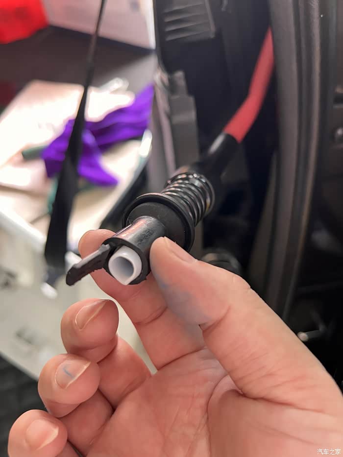

取出天窗排水接头准备处理它

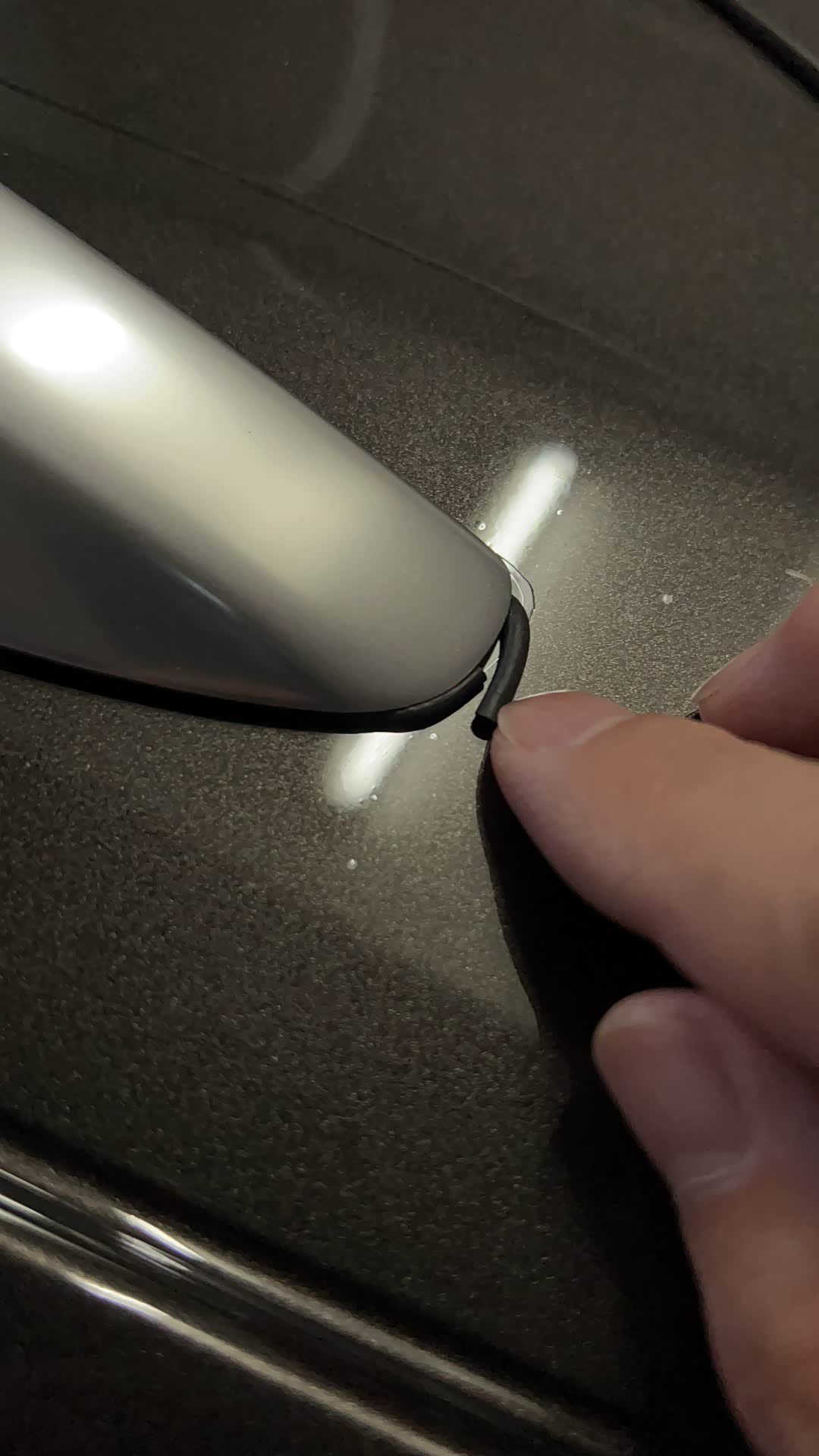

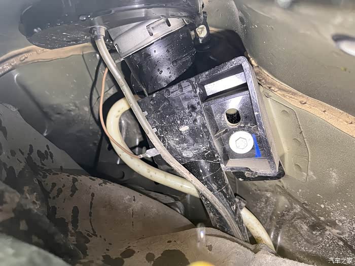

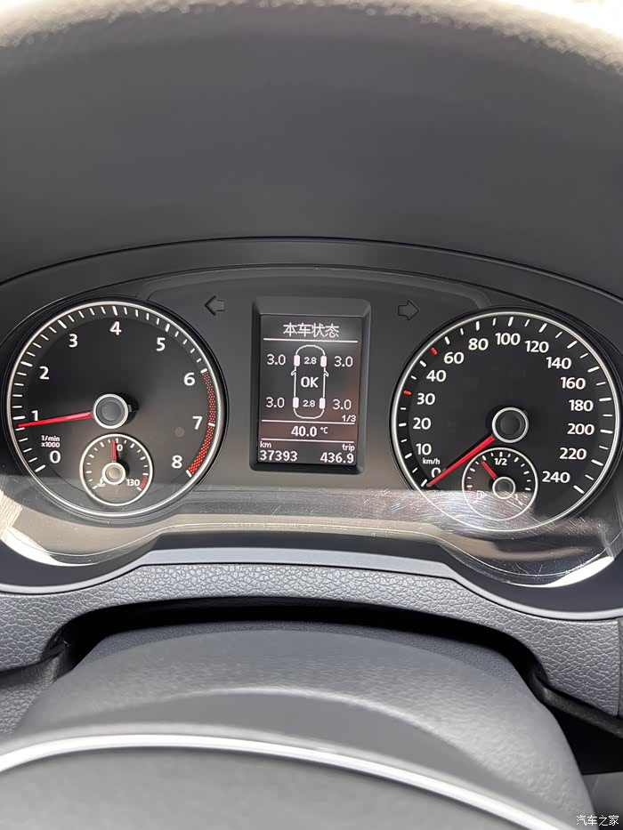

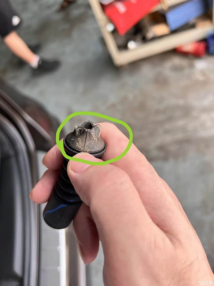

可以看到之前剪过菊花头,因为没有做深度处理,总觉得不妥,今天气温40度,太热了。

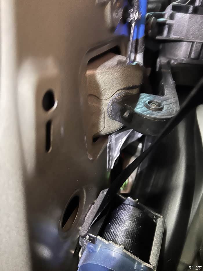

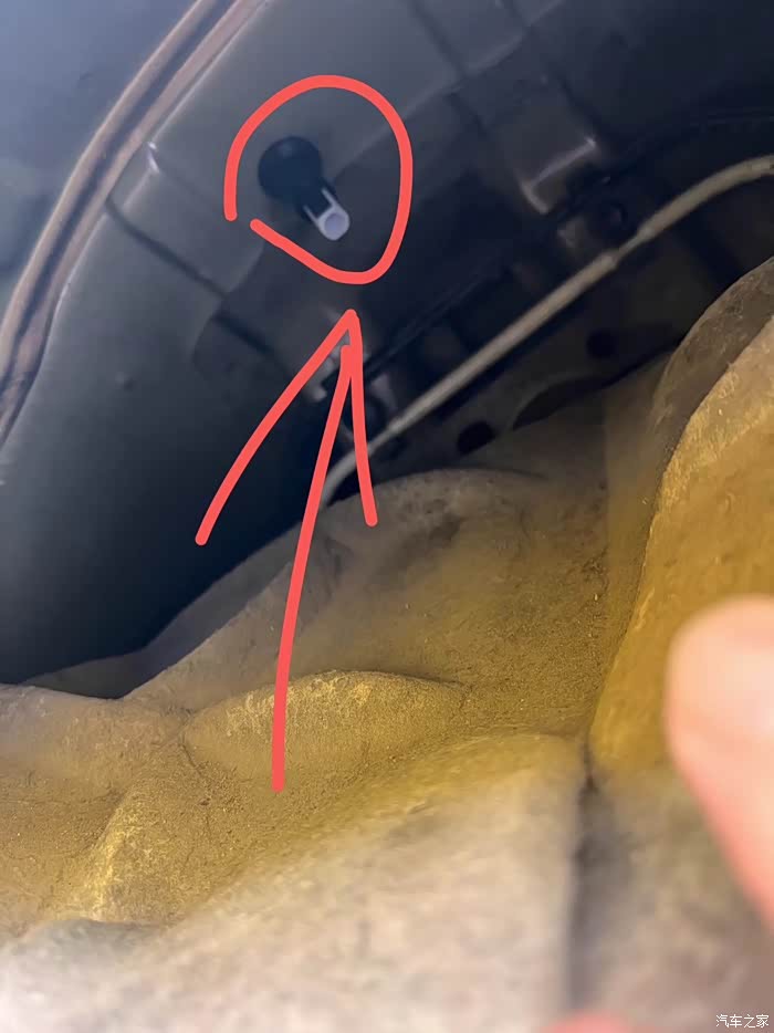

可以明显的看到这里原车就没有卡到位,今天幸好拆了处理,不然早晚都会脱落的。
看其他车友的,葡萄牙工人装配质量真的很差!这么多没有卡进去,没有脱落纯属幸运。

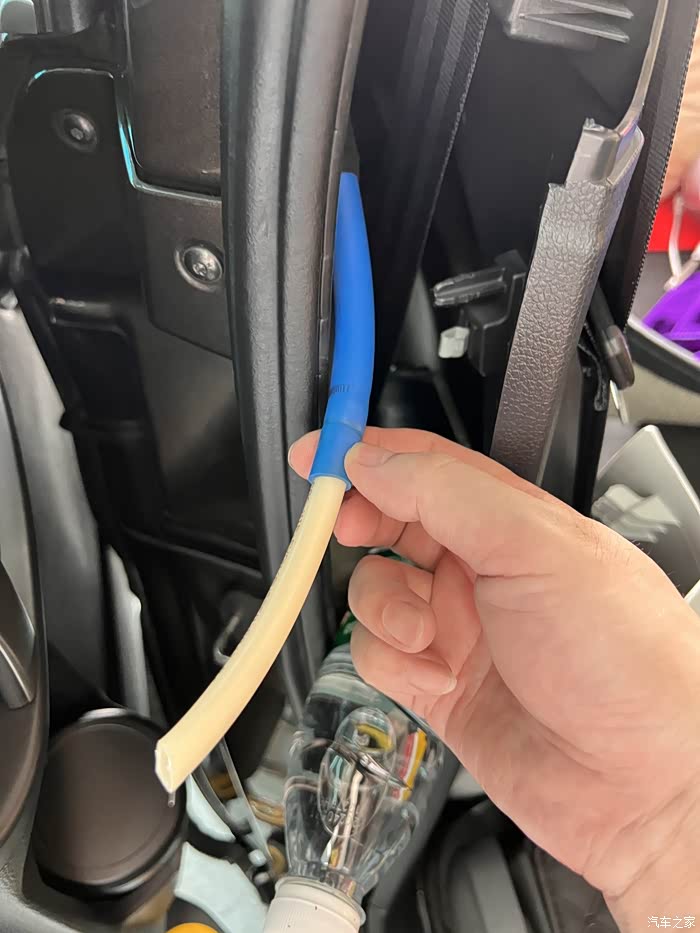

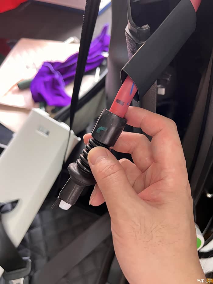

1.0的塑料管刚好可以插进下水管,刚刚好

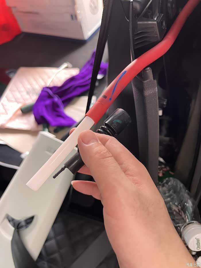

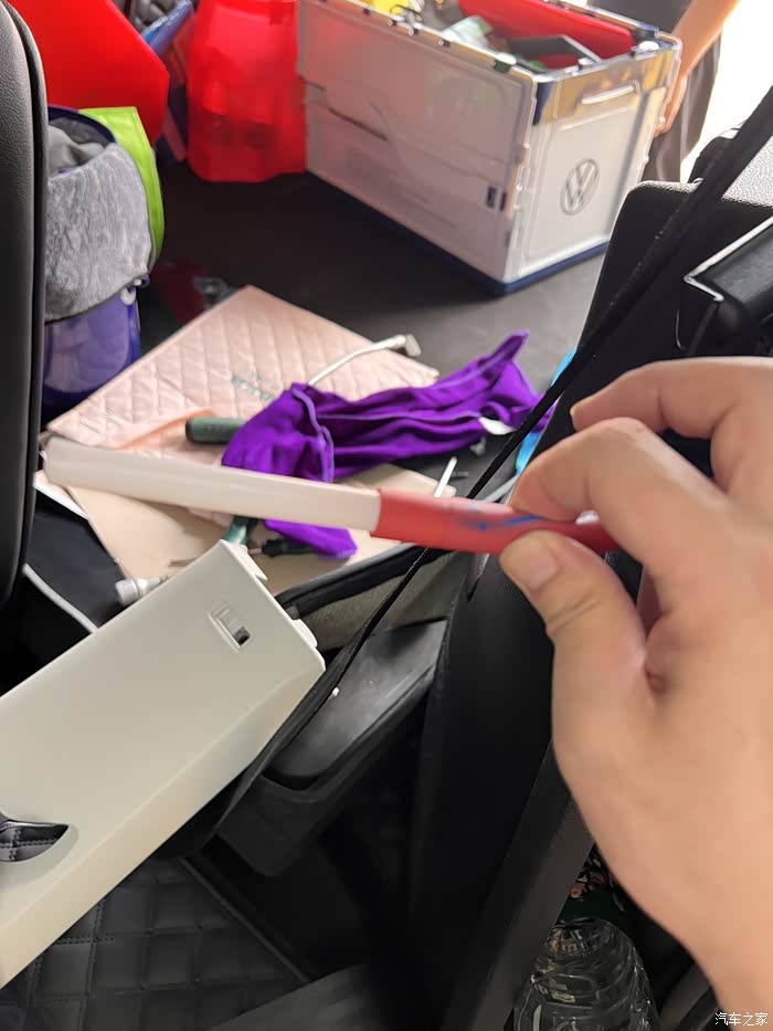

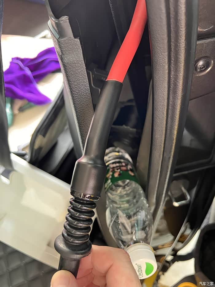

热缩管带胶的,剪合适的尺寸用热风枪热缩。
非常的完美
热缩处理好之后插回去,一定要卡到位,从轮拱内检查橡胶卡槽是否完全卡到位。

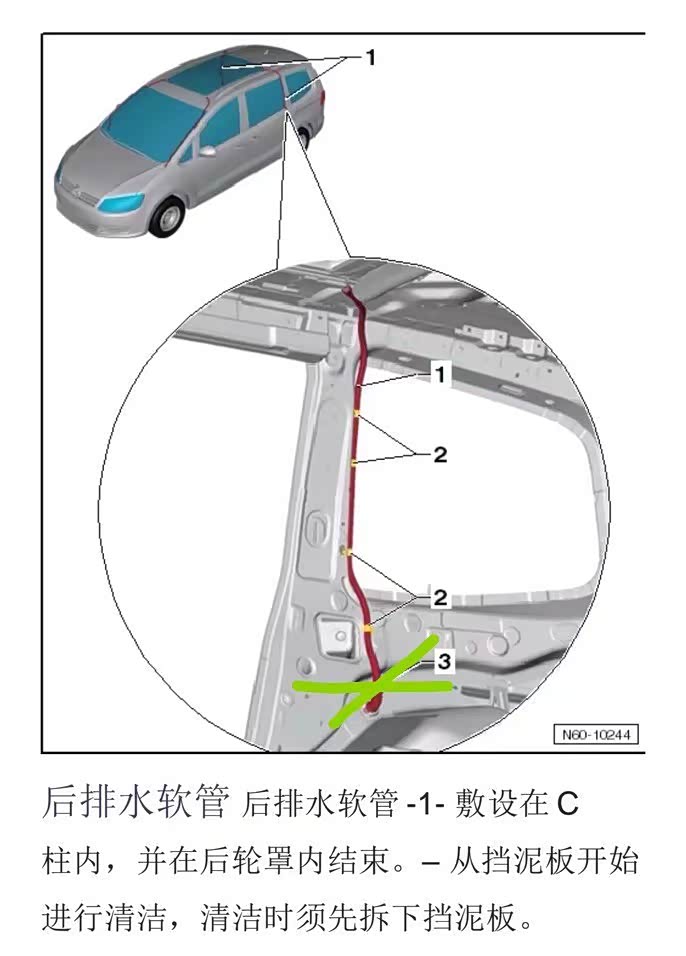

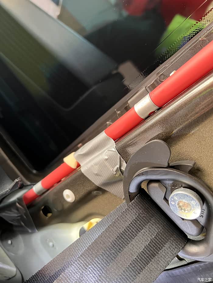

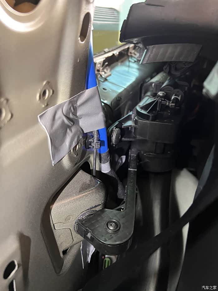

开始处理右侧。右侧不同于左侧,它是斜插在车身的,灰尘会随着水流下来沉积在这里,淤堵导致它会脱落造成第二排右侧脚下的储物盒里有水。
如图所示:

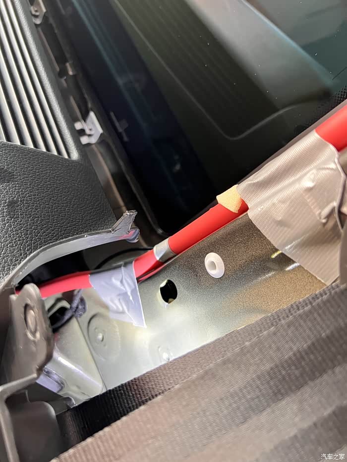

右侧同左侧一样拆,接头处理好之后热缩,顺序装回,特别要注意,卡槽一定要卡到位,从轮拱内检查。
布基胶带固定一下,这里一定要用布基胶带,粘度高,不容易脱落。右侧不同于左侧,右侧是斜插在车身的。
上两图拍的不是很清楚,如下图所示,这样用布基胶带贴一下防止它脱落下来,还需要注意不要贴的太紧了,这个排水管有点弧度,太紧了容易压弯它导致排水不顺畅。
