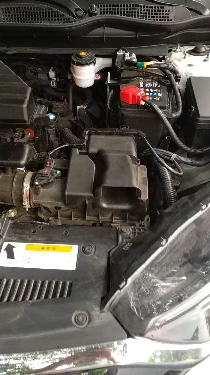

打开引擎盖,找到发动机进气口。

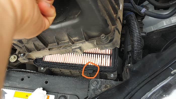

十字螺丝刀拧开这四个螺丝,原厂上得比较紧,用点力。这四个螺丝不用完全拧出来,拧到一半,就可以了,这样四个螺丝是可以挂在盖上掉不出来的,防止螺丝和垫片掉落,为这个设计点赞

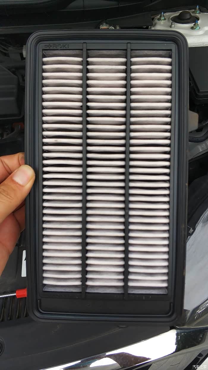

拧完螺丝掀开,就看到空气滤芯了,记住滤芯的凸角朝外这个方向。

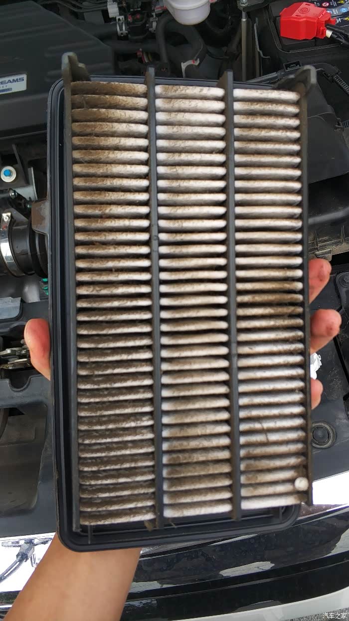

拿出来后发现朝上这面还可以
朝下那面就有点脏了,为什么朝下的面脏?因为进气口进去绕了一个弯从下面向上进气。

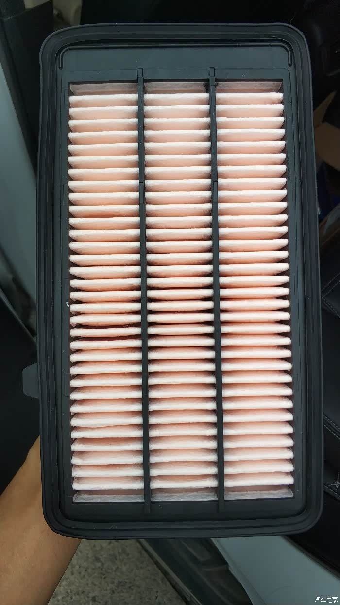

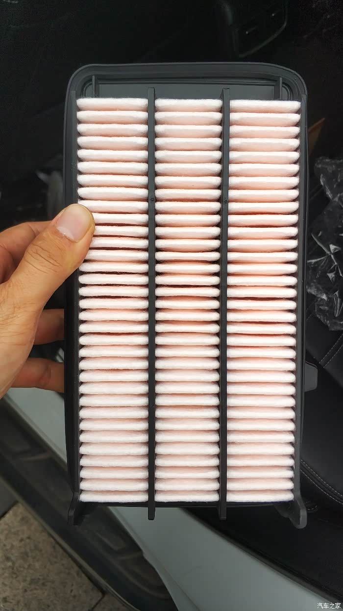

新的空气滤芯
新的空气滤芯另一面
然后按原来的方向放进去,盖好,上紧那四个螺丝,空气滤芯就更换完成了。

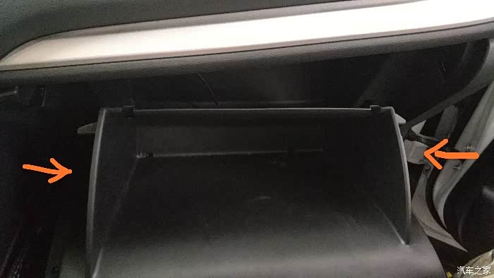

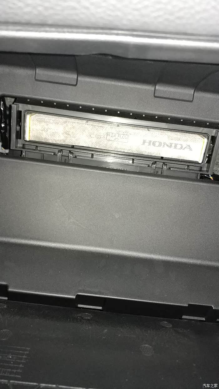

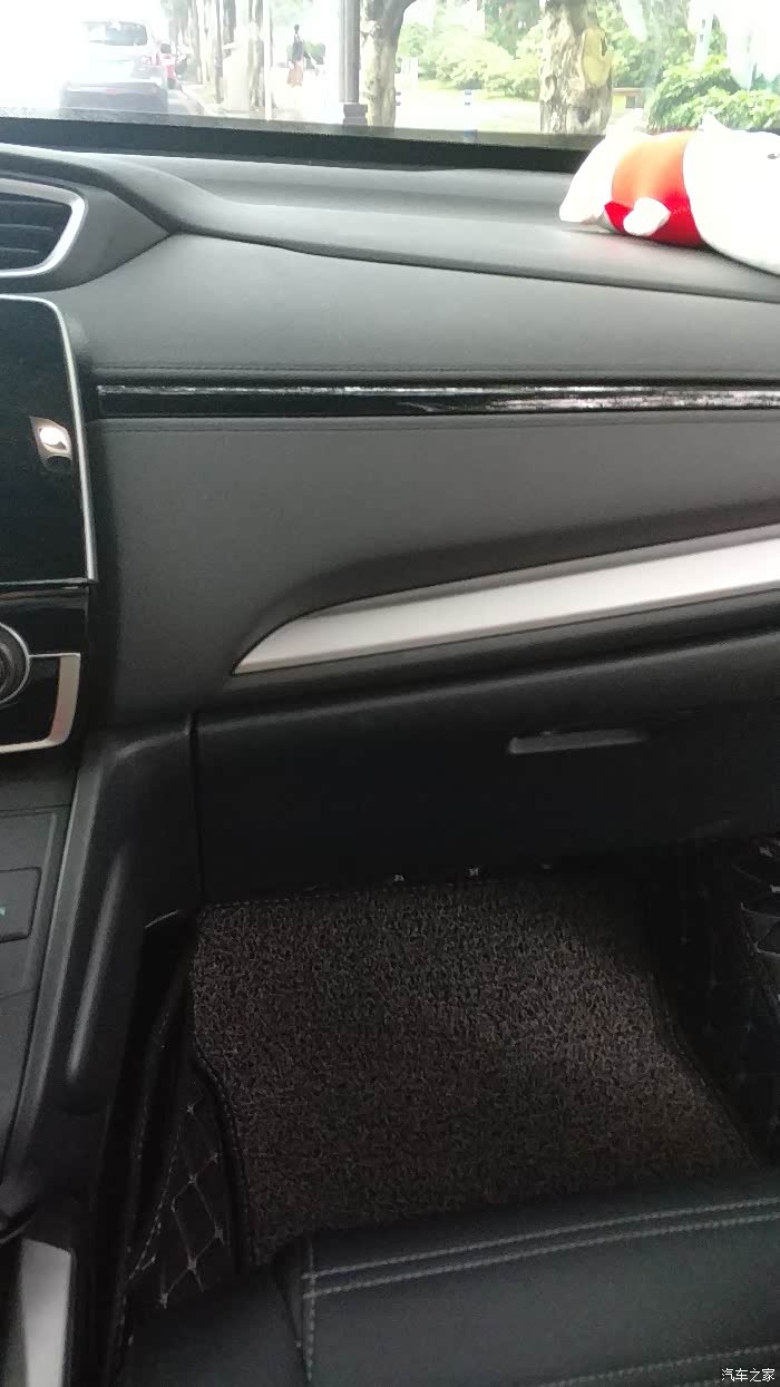

空调滤芯在副驾手套箱这个位置里面。为什么叫手套箱?以前是拿来放手套的我也不懂
打开手套箱,用两手像图上箭头所示方向向内挤压,同时向外向下拉,就可以打开了。

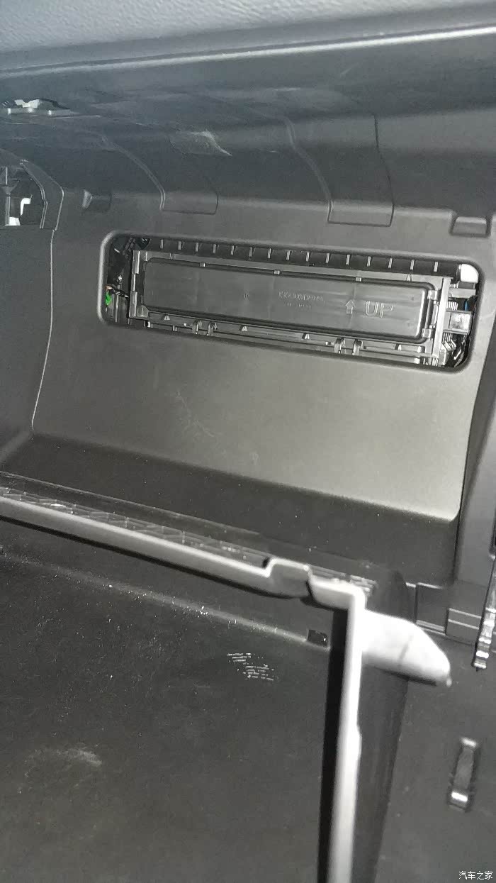

然后看到空调滤的盖子。

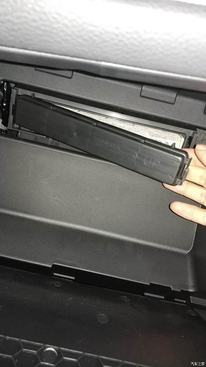

打开盖子

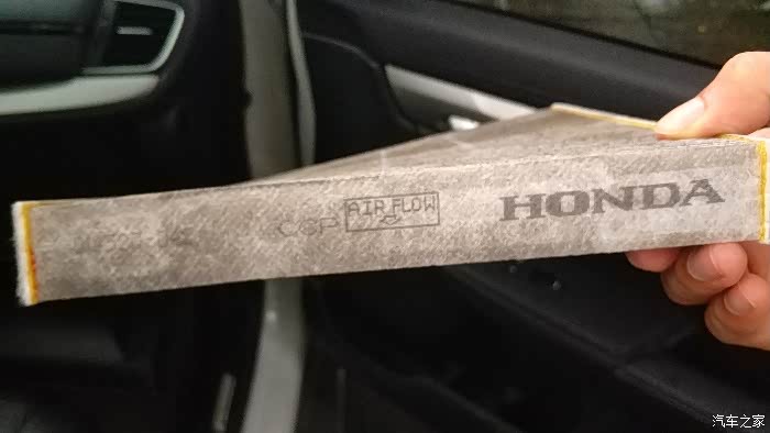

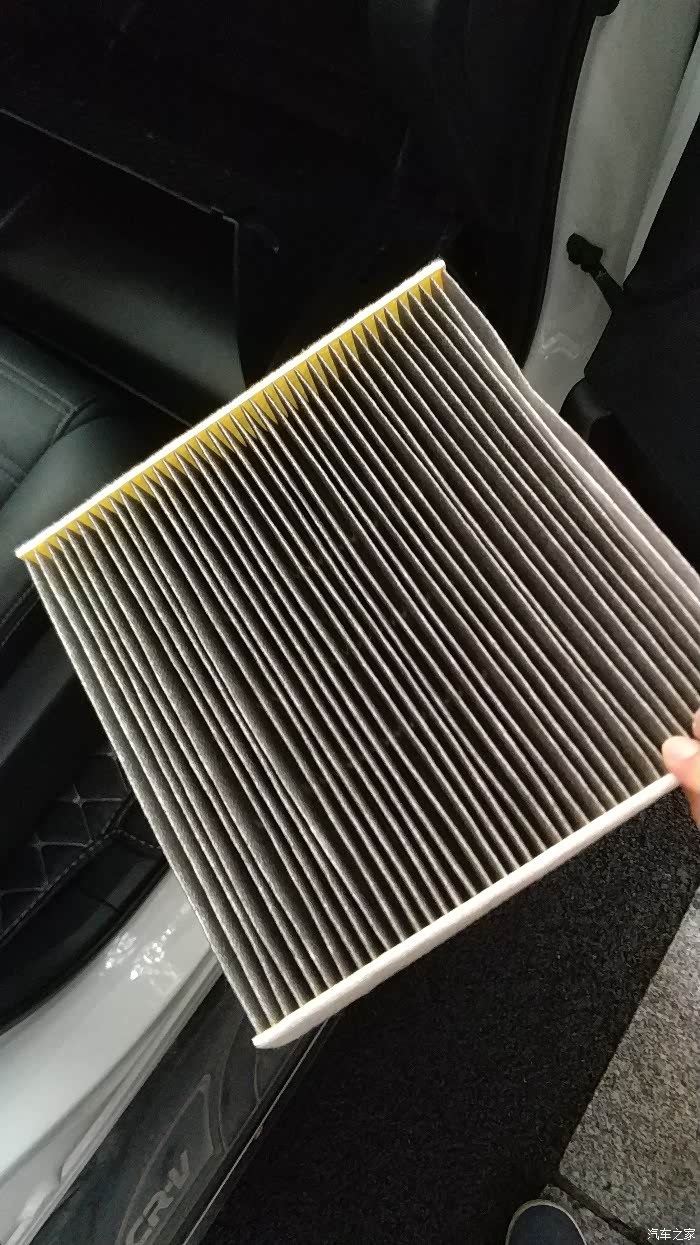

里面看到的就是空调滤芯,滤芯箭头方向即是进气方向,向下
脏的那面是朝上,因为是从上面向下进气
整体不是很脏,我就抖几下,又放进去用,过几个月再看看
箭头方向是进气方向,向下

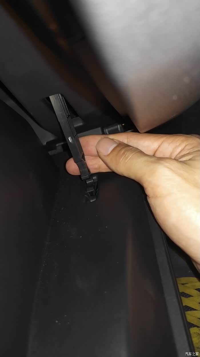

最后关手套箱时记得把箱右边的这个拉手先装上,才关得上,我第一次关时不懂,搞了半天。

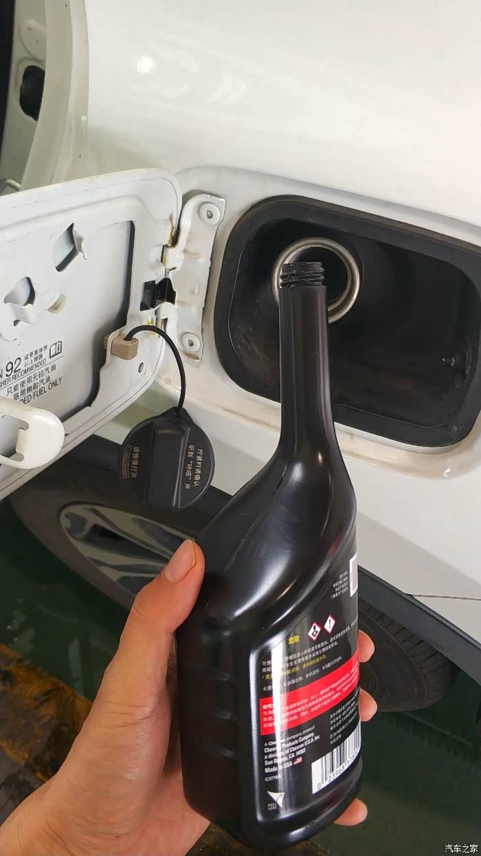

3、添加汽油清洁剂
我二保时和4s店说我不在店里加汽油清洁剂,去某东自营店买来自己加,4s店也没说什么。
这个就没什么说了。看瓶上说明,就是在差不多没油时,去加油的时候,先把清洁剂从加油口加进去,然后再加满油就行了。
