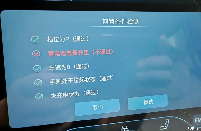

平时用车没关觉有啥不对劲的地方,本人第一次发现小电瓶的问题是出现在系统从15升级到16的时候,提示小电瓶电量不足无法升级。通过推送的更新内容看,要升级去店里才能完全升级成功,今天没事做,就去店里升级一下,希望不要因为小电瓶,把自己丢在路上。
第一次出现小电瓶的问题,就是车子自己升级的时候。
到店,惠州的保养维修是在江北的广汽传祺,都属于一个老板。
小哥升级中。

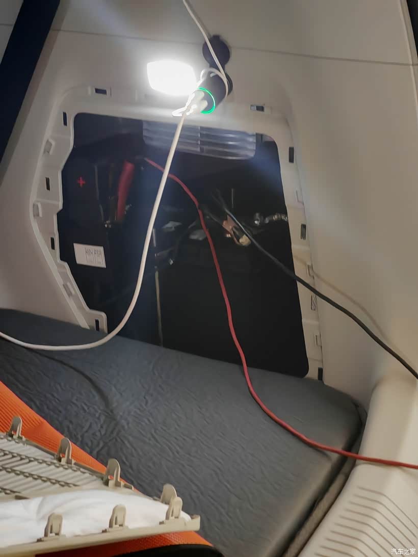

给小电瓶充电。
休息下,说是要半天时间,因为要升级3个程序。
