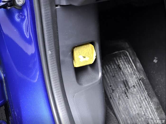

如图,左脚休息区,这块塑料踏板,脚踩上去,稍微用点力,就咯吱咯吱的响,有和我一样问题的车友吗?你们是怎么解决的?求解决方法,谢谢!
吉林
2025-03-27 08:19:09
这个踏板就是通过卡扣固定到车身上面的,如果出现异响,那就是下面的固定位置没有装配好。
如果是新车的话,可以保养的时候跟4s店反馈,让他们把这个位置拆下来之后,再把这个踏板重新装配一下,基本上就能够解决了,不是什么大问题。

车辆左脚休息区的塑料踏板有异响,相关的解决方法如下。
首先检查一下塑料踏板内部相关的固定螺丝或者卡扣,如果相关的螺丝松动或者卡扣脱落,就容易出现异响。
其次就是如果更换新的卡扣解决不了问题,可以在这个塑料踏板内部加装隔音止震棉,加装之后这个异响的情况就可以彻底解决。

根据你的问题、这个异响你可以弄点双面胶带粘一下下面的踏板与车身接触的位置、中间有一个隔音的就不会造成异响

踏板咯吱响可能是因为部件摩擦,可以使用硅基润滑剂,喷在踏板的连接部位和活动关节处,减少摩擦,缓解异响。

应该是塑料踏板内部固定卡扣松动,

这个可以把边上的绒布塞点进去,看看是不是卡扣松动了。我一般左脚直接放在地毯上

没卡严,就是卡扣里面有旷量了
