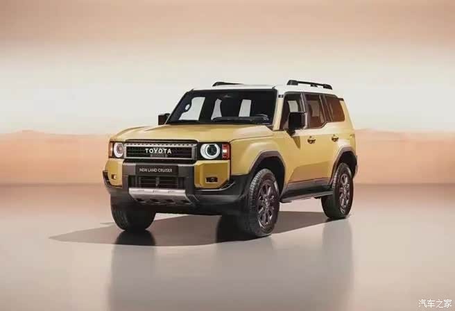

7、如果做拼色车身,做白顶不要做黑顶,并不好看还非常吸热,符合科学的才是美的,违反科学的天然就是畸形丑。
