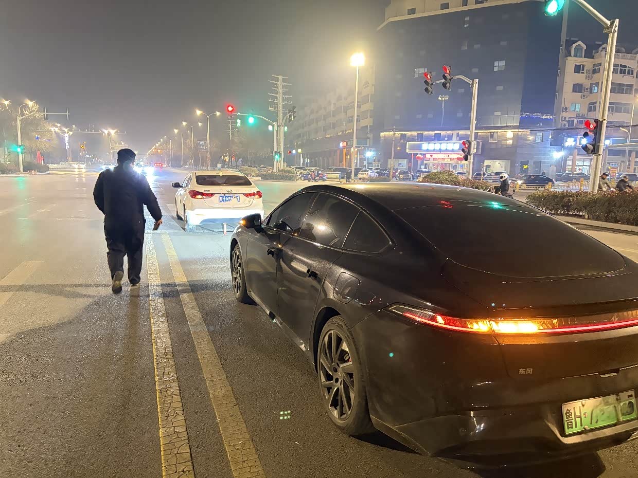

发生事故的车是在2024年4月份买的一台纯电动奕派007,到现在马上满一年,结果不小心发生个事故而且还出险了。前几天下班后开车在路上,到红绿灯十字路我需要左转,我已停在左转车道等待红绿灯,前面还有1台现代朗动也在等左转红绿灯。因为昨天睡的比较晚,今天一直有些犯困,在等红绿灯的时候还在刷着手机。等了大约1分钟左右,直行变绿灯了结果我眼神瞟到右侧直行车开始动了,随记我也踩油门。哐的一声碰到了前面左转车辆,当时说实话有点懵。心想怎么能碰到别人的车?郁闷!郁闷!郁闷!直接把前面的车撞出去一个车位,当时前面的车估计也懵了,等了好一会才下车查看,真实祸从天降,好好的等个红绿灯静置不动都被追尾(无奈!)。下车后要第一时间在车辆后方放置三角警示架,提醒后面的来往车辆注意避让。这个大家一定要注意哈。

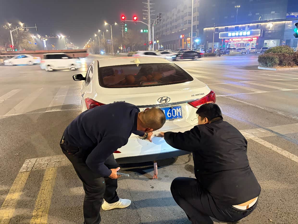

事故现场图片,前面的朗动就是我不小心追尾的车子,打开双闪提醒后车。
既然事故已发生该咋处理就处理吧,下车以后首先像别人表示抱歉(毕竟是咱追尾的人家哎)。然后与被追尾的车主下车一起查看它的后保险杠,期初我觉得并不是很严重,补漆问题不大;我想着私了算了也不走保险了。但他认为保险杠裂开了必须要换新的,坚持要换原厂保险杠。但是换个原厂件也要1500元左右,我也看了看我的前保险杠,也裂开了10CM左右的口子。本身如果私了的情况下,我就将就着不更换了,毕竟马上要续保险了,但是既然对方要求换保险杠那直接走保险吧。我的和他的保险杠一起更换就行了。
碰撞以后,我的车牌照也严重变形了,歪扭七八。
保险公司到达现场,对它的车子进行牌照定损。
随后就是给保险公司打电话,来查看定责定损。还好当时晚上下班车辆也不多,车子一直在发生事故的左转道上没有移动,对方担心移动后再出现扯皮的现象。其实我都已认责了,也报保险了但是对方还是担心我和他后面扯皮。等待了大概半个多小时吧,保险员来了后就是提供资料、拍照等。而且对方还要求交警到现在来确认一下,这个其实我都认责了保险公司也来了定损了,本身也不是个大事故我觉得没必要交警来。但是他坚持让交警来现场留个证据,无奈又等了一二十分钟。来了以后一分钟确认完责任,看看是否有酒驾,就直接走了。随后我们留了电话也就离开了。

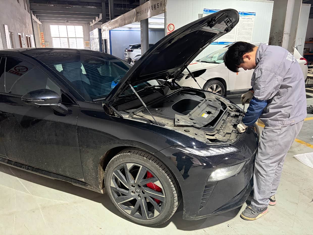

此次事故对我车子的损失就是保险杠裂开了,也直接走了我的车损险去4s店售后更换新的。次日正好是周末休息,我也就开着我的车子去售后定损了。当时售后人员看了看,大灯没有损坏目测保险杠更换,但是也要检查里面的吸能泡沫是否坏了。随机拆开查看,发现这个吸能泡沫也坏了,也需要更换的。

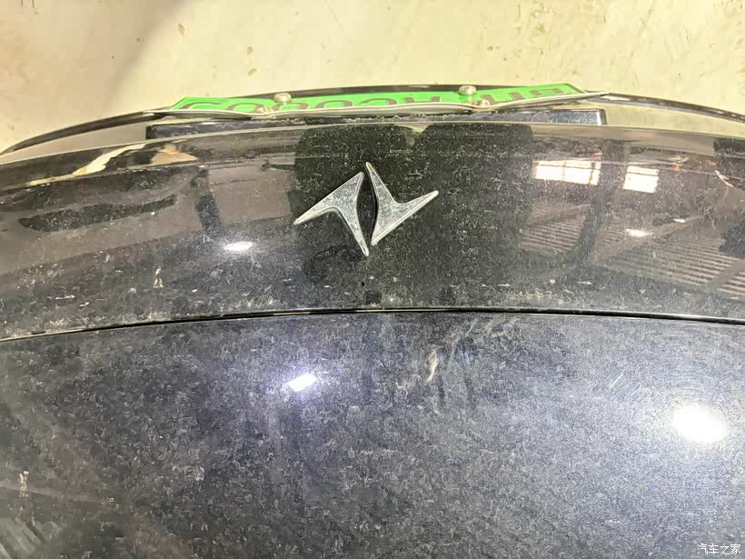

车牌呢也是变形严总,不过这个后期整形就行了。

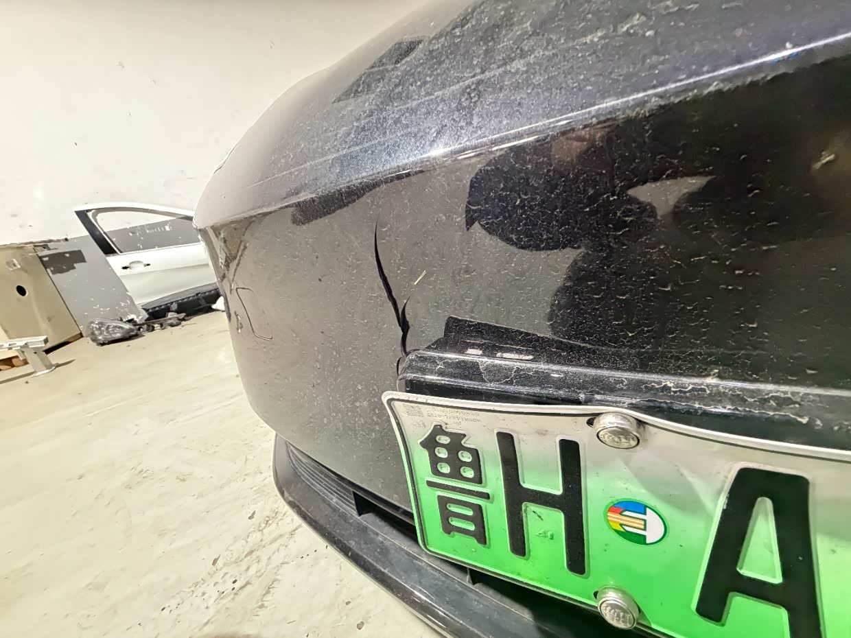

可以明显看到我的保险杠已出险了明显的裂纹,无法修复只能更换。

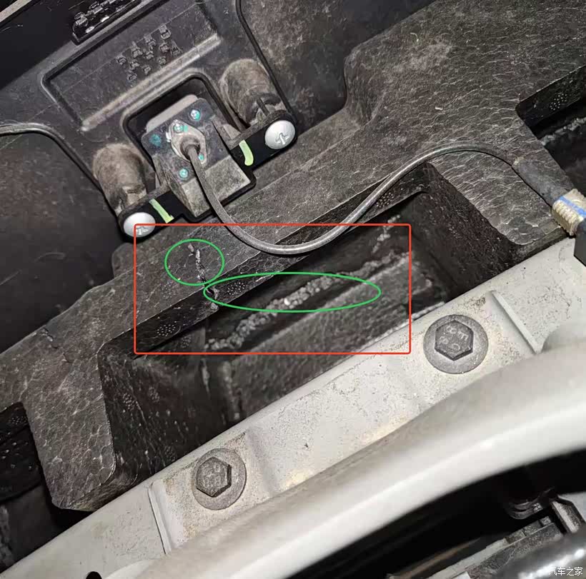

检查发现,车子里面的吸能泡沫也碎了,也得需要更换。

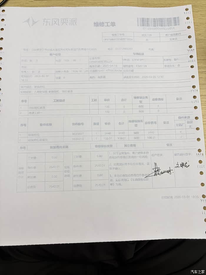

也就是说我的车子需要更换前保险杠+吸能泡沫,费用的话是2540元。说实话这个维修费用不算低,听售后的人说大灯更贵,一个大灯总成的价格大概6000元呢。售后的保险杠有库存,直接喷漆后就能更换,预约的隔日再来更换就行了。今天把保险杠喷好漆,再烤漆打磨下就能更换,售后说还个保险杠也比较快,正常1个来小时就搞定了。
保险杠+吸能块合计费用2540元,这个费用也不便宜呢。走保险了,该换的就换吧。

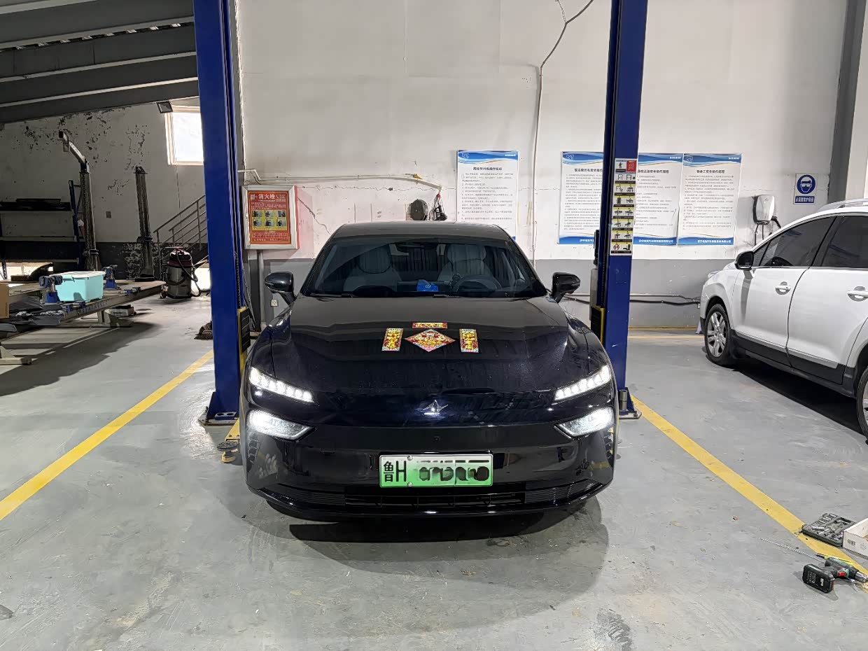

因为提前预约了,所以到了更换保险杠那天我早早就开车来到了售后维修中心。他们是8点半上班,我是8点半准时到了他们店里。毕竟提前预约了,所以走到那里以后直接把我的车子开到了维修车间,做好保险杠更换的准备哈。

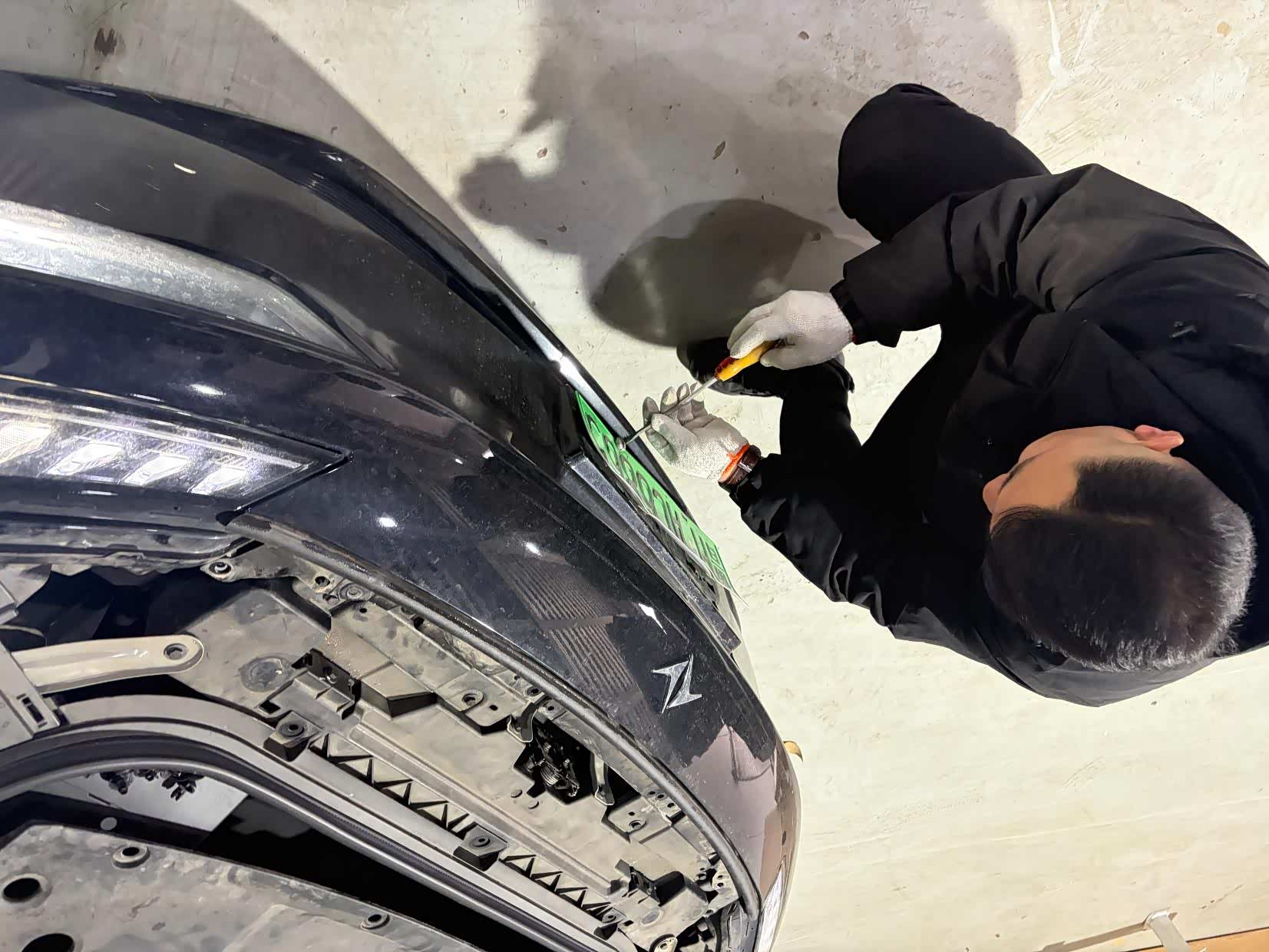

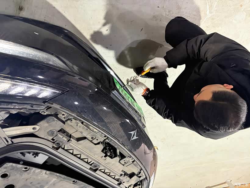

第一步:拆牌照。毕竟我的车牌要安装到新的保险杠上,所以要拆下来。不过因为保险杠有防盗螺丝,所以只能暴力拆卸。售后人员用切割机直接降防盗螺丝切割开,这样就可以直接拿下来拍照了。刚开始我还想他们怎么拆呢,没想到居然这么简单(还想着很难拆呢,发现原来有工具真的很简单哈)。这次碰撞导致我的车牌也是外扭七八的,不过用锤子直接砸平整了(起初还想着换个牌子呢,看来也没必要哈),看起来跟新的一样了。
切割机切割牌照,最简单的方式。
防盗帽切割开以后,直接用螺丝就可以拆除牌照了,也是学了个经验吧。

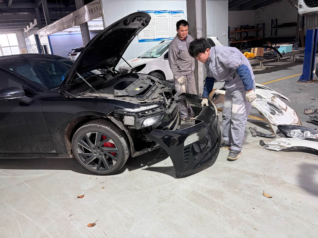

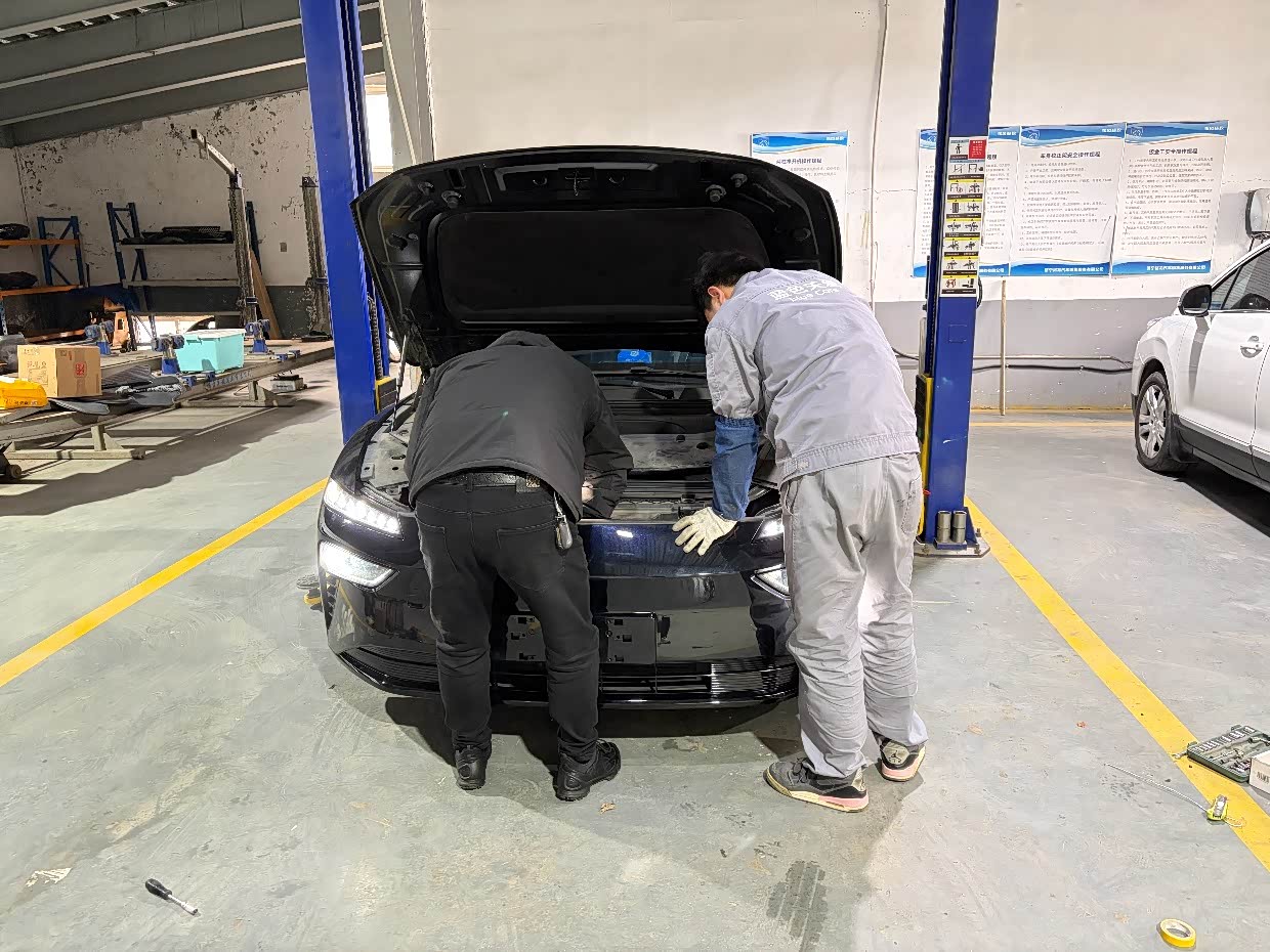

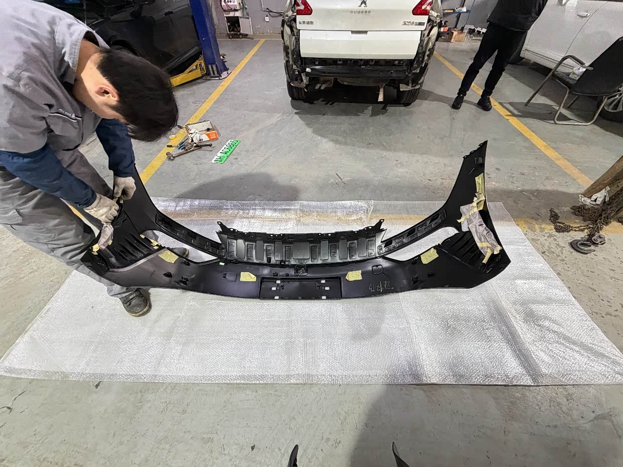

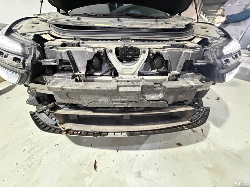

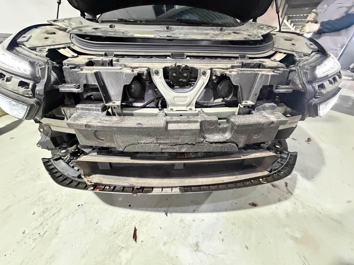

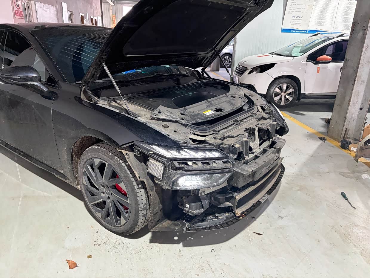

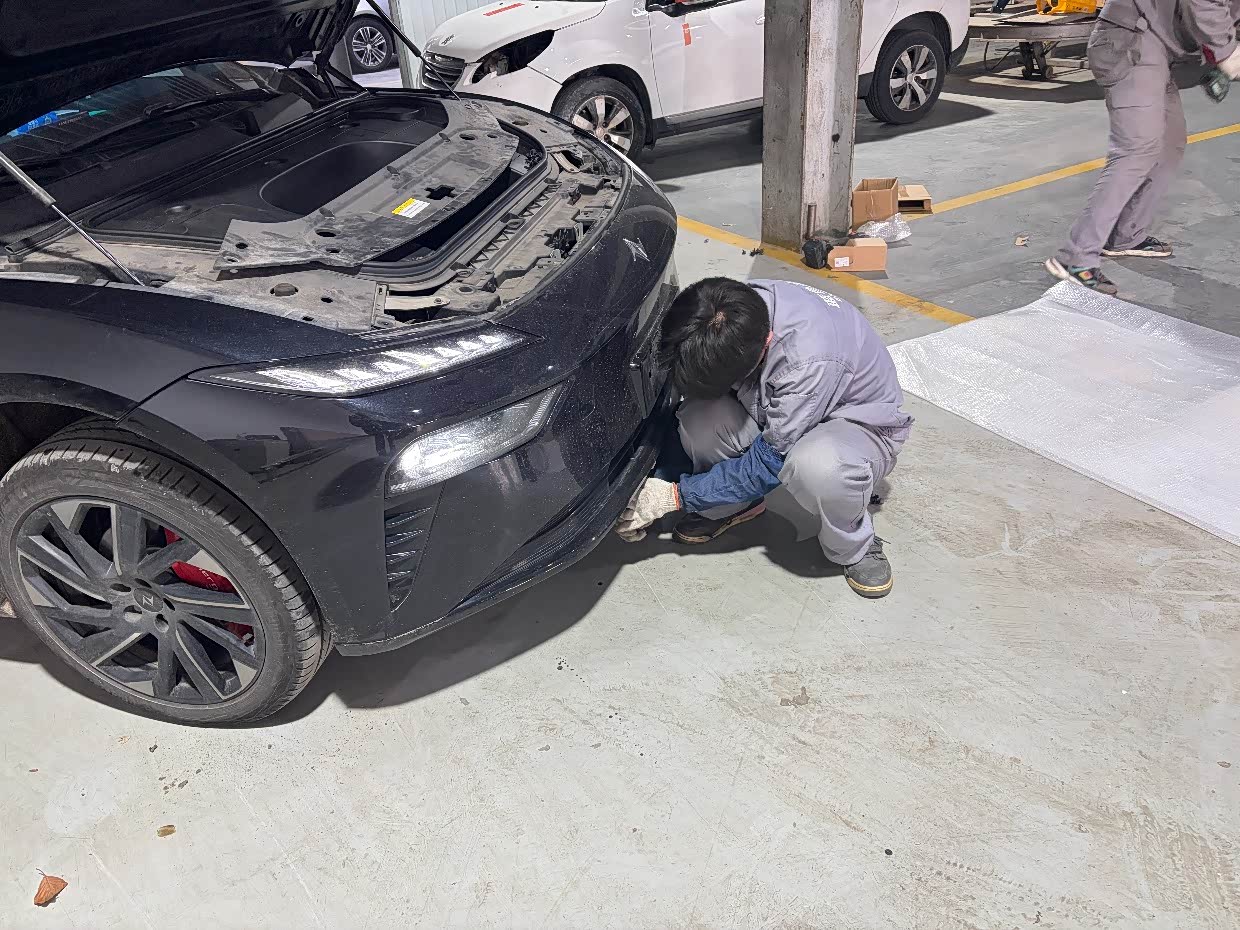

第二步:拆卸旧保险杠。其实保险杠除了固定的一些螺丝,就是卡扣直接扣在车子前脸上的。维修小哥先是用工具,将所有需要拆卸的螺丝全部拧下来,我看了看也有一二十个螺母吧,确实也不少。弄完以后侧面底部还有几个螺丝,也要全部搞下来。接着就是往下扒杠了,因为是卡扣扣住的,所以扒拉下来的时候也是需要用尽,否则还真不好搞下来。保险杠拆除以后,就可以看到里面的吸能泡沫也破损了也是需要更换。这是第一次看到拆除保险杠后的前脸效果,可以明显看到前面一个厚厚的防撞钢梁,我觉得还是比较扎实的,很有安全感哎。保险杠上面有前置摄像头,这个也需要从原保险杠拆卸下来,到时候安装到新的保险杠上的。不过车标是不需要弄下来了,因为售后会再新保险杠上粘个全新的车标!
拆卸螺丝中
拆卸螺丝中
拆开卡扣准备拿下保险杠。
OK搞定,旧的保险杠已拆除了
看吧,这个里面的吸能块基本碎完了。

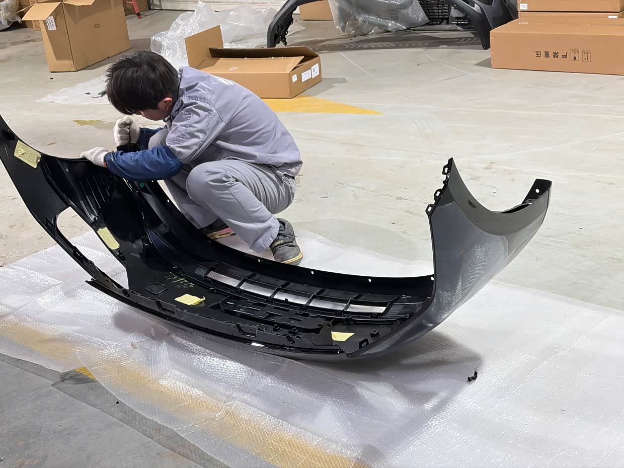

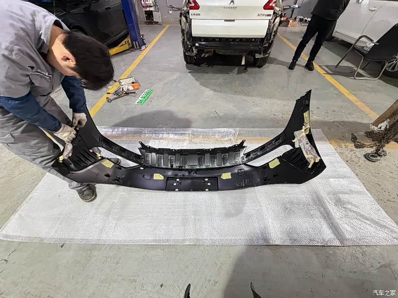

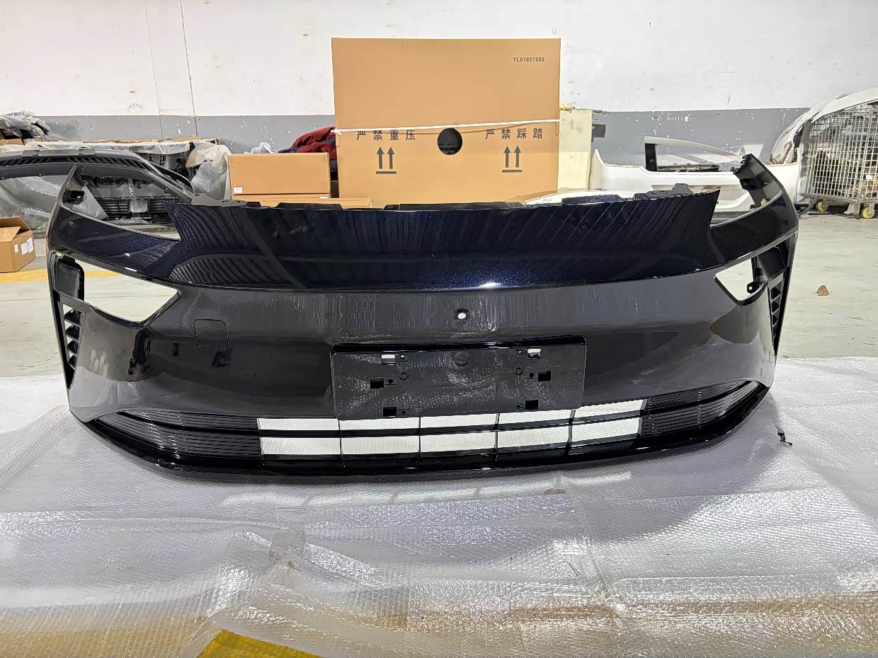

第三步:安装新保险杠及牌照。售后人员把新杠拿来以后,说实话看喷漆的效果还是非常不错的,因为是黑色基本看不出来色差的(洗车后更没啥区别)。将车子停到升降架呢,开始安装我的新杠了。不过再安装之前,需要先把前置摄像头安装好,保险杠上面的胶条安装好。然后2个人拿着保险杠往车前脸的卡扣上面直接往里扣,看起来还是非常简单的。随后就是螺丝一通拧上就OK了。保险杠安装完后,直接上拍照哈,这个更没有技术含量毕竟我的新车拍照都是我自己安装的。别说安装完拍照,又恢复如初了。最后还免费送了我一个空调滤芯(有点意外惊喜)。
新保险杠看起来,漆面喷涂的还不错。
检查保险杠,撕下来喷漆之前贴的纸。
两个人开始安装保险杠了
基本安装完成了。

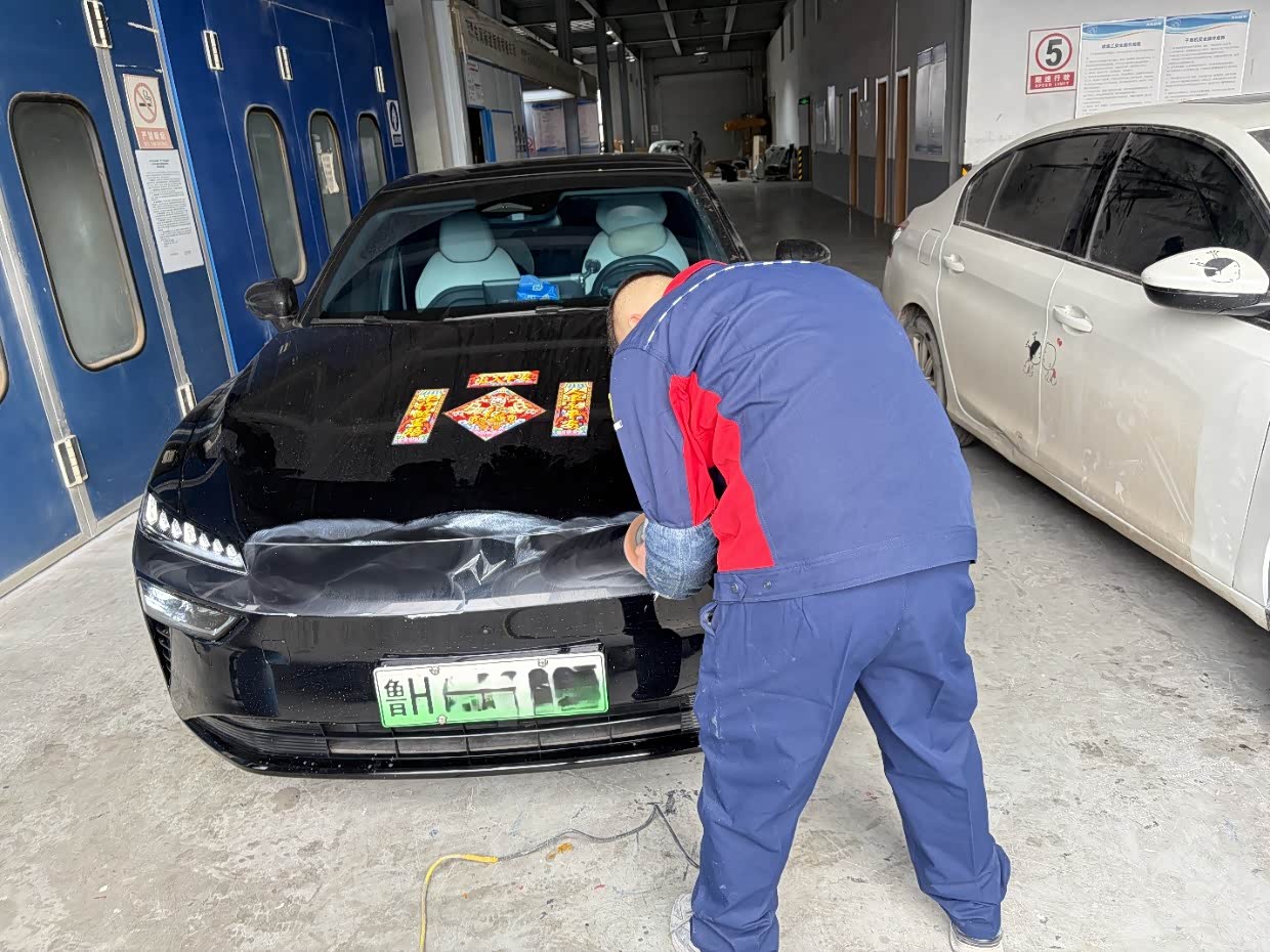

第四步:上蜡抛光。因为喷漆过程中可能会有些许的灰尘落在漆面上,而抛光的目的就是清理这些细小灰尘。说实话就算不抛光,这么点的灰尘基本也看不出来。不过为了更好的效果,就让售后人员也给做了个简单的上蜡抛光。也就几分钟的时间,简单的很。有专门的抛光机,加上专业的手法,很快搞定。
抛光打蜡,师傅也是很认真的。
处理完以后的效果更干净

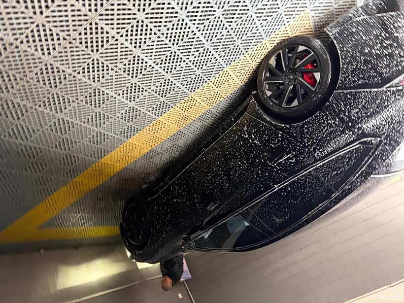

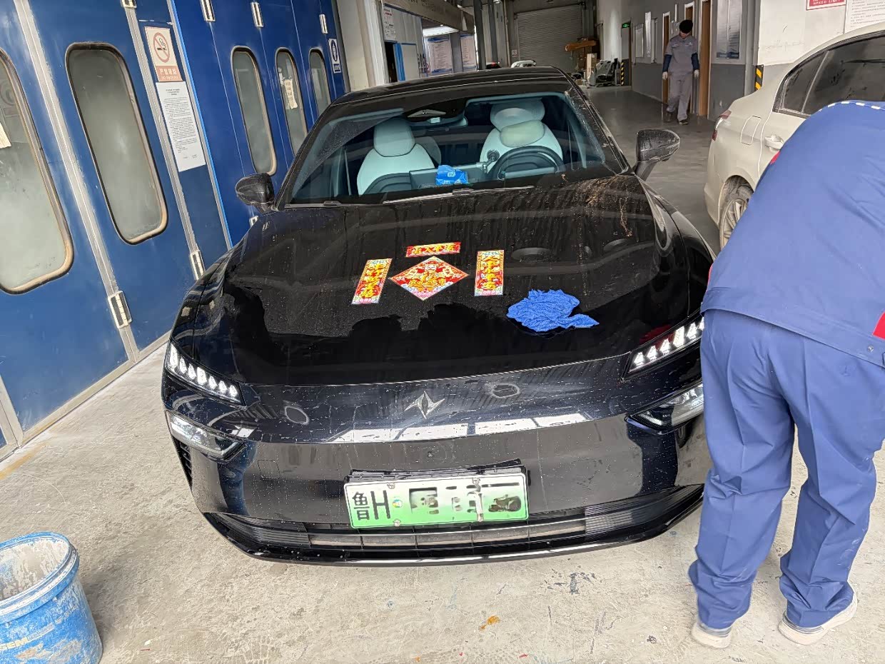

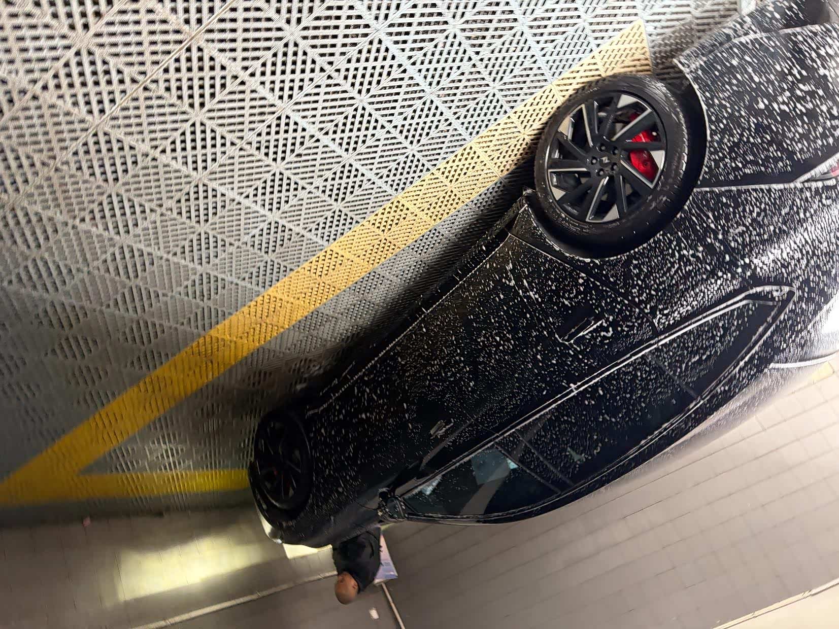

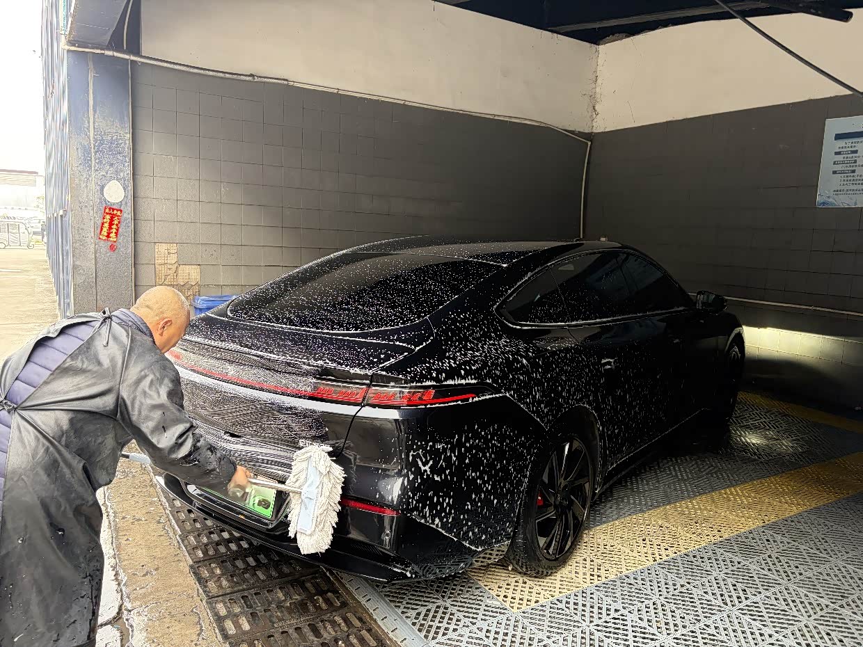

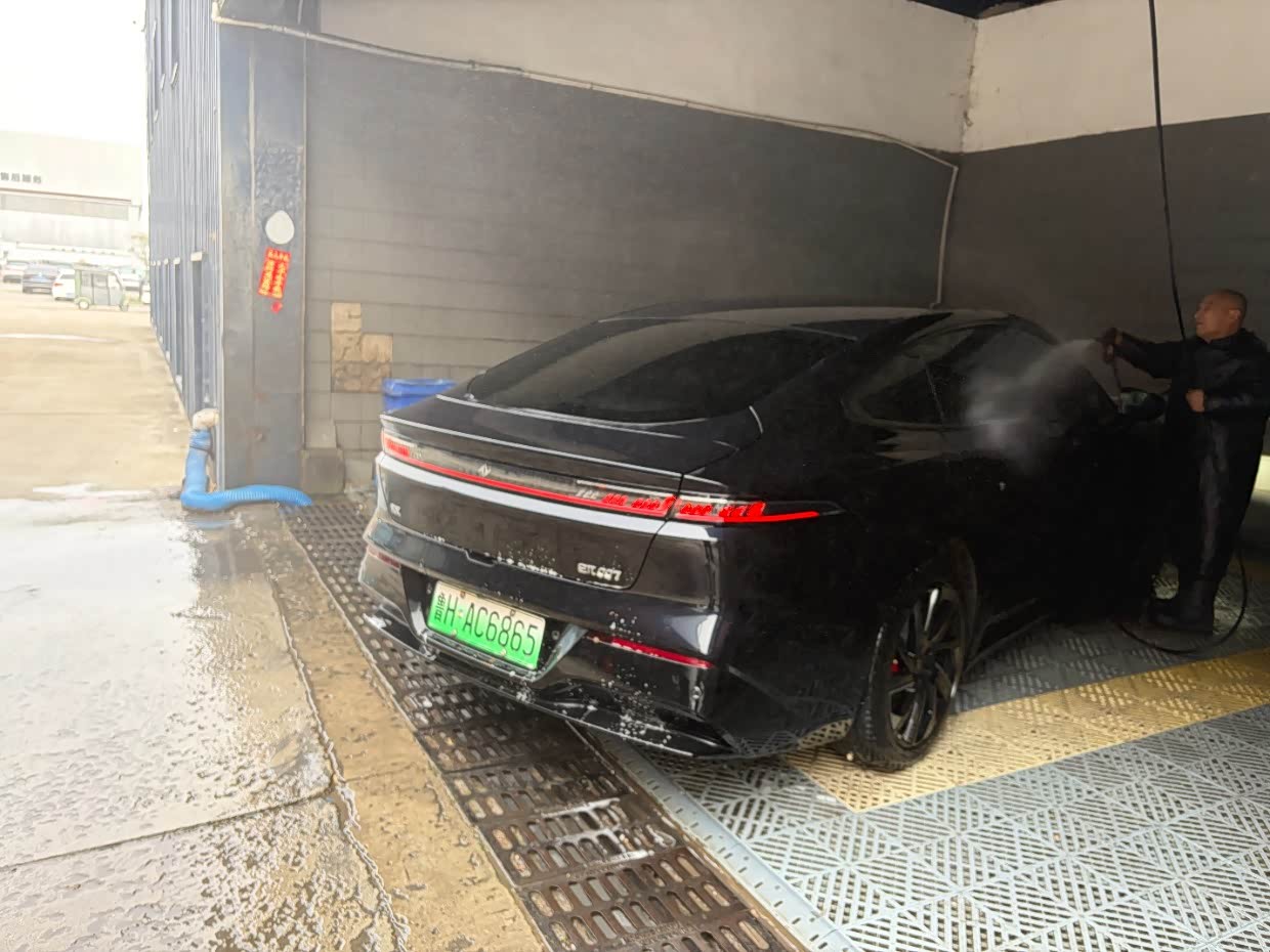

第五步:洗车。保险杠也更换了,抛光的也抛完了,剩下的就是洗车!今天天气不大好,售后洗车的人不多。去了之后直接开洗,车子洗完后很干净,前保险杠看不出来任何的色差。黑色的车虽然不耐脏,但是洗车后是真心好看!
