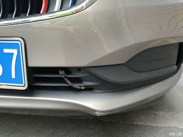

我估计原理是:拆掉室外测温探头,车载电脑始终认为车辆空调处于开启状态,自动启停功能就不会触发,从而达到永久关闭启停功能的目的。这样做并不会影响车辆空调系统的正常运作,实测车内手动开关空调和原来未拆之前完全一样,没有任何影响或改变!

那还不如拔掉电瓶头的那个电流传感器

不行哦。那会影响空调系统吧。
再过些日子就不需要每次上车关启停了,因为室外温度只要低于零下5度,启停就失效了。
楼主使用的方式估计是这个原理,电脑检测不到室外温度,启停就不工作了。
但是楼主忽略了一个问题,那就是车内故障灯常亮的话,虽然不影响车辆的正常使用,但是一旦其他地方出现了故障,你就不容易第一时间发现,这是个安全隐患,不建议这么做。
基本可行,但不完美,应该问题不大
某宝的SSF,解决的不错,稍贵

车外温度传感器应该不只是为了车内空调温度服务的吧。对于发东西,散热系统之类的工况是不是也有帮助,甚至是起到一些关键作用。还是慎重些好,不然真出了什么大问题,得不偿失。

传感器不要乱动啊,告诉你个完美的办法,就是换一块普通电瓶就可以了,不要用启停功能的电瓶。而且没有任何故障码
