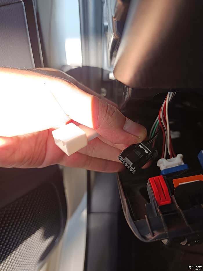

这款产品的取电处,在自动大灯开关处进行转接。
为了方便操作,腾出更多的位置,需要把主驾驶的侧盖板打开。没有任何螺丝,只需要用撬板把它撬开就行
同样是车开卡扣,把主驾驶的灯光控制面板扯开一截,露出里面的接头
这就是自动大灯开关的插头了
接下来的转接过程没有什么难度,拔开插头插上产品的线束转接就行,记得包上静音棉胶带,防止日后使用插头碰撞敲击盖板发生异响

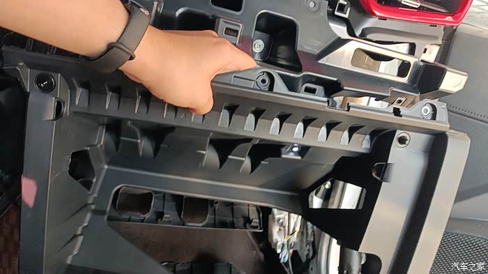

至此,线路安装已经完成,现在开始恢复面板。为了防止遗漏,我习惯先恢复主驾驶,再恢复副驾驶。
没什么难度,当时怎么拆的,现在就怎么装回去,别忘了拧回螺丝
收到螺丝不得一提,这款车的螺丝非常优秀。整个仪表台大大小小、各种部位,深的浅的,上的下的全部都用同一种型号的螺丝,根本就不会担心搞乱
现在开始恢复副驾驶,同样也是怎么拆就怎么装回去
手套箱背筐恢复完毕
副驾脚窝上盖板恢复完毕
副驾门槛踏板、包角盖板恢复完毕
手套箱恢复完毕
副驾驶仪表台面板恢复完毕
副驾驶仪表台侧盖板恢复完毕
