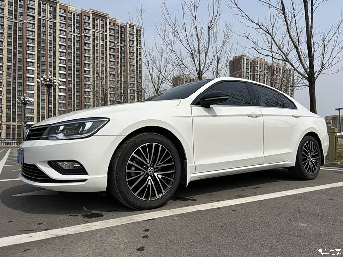

升级后的凌渡,外观颜值提升很大
原厂大灯,原厂豪华版轮毂,黑色电动后视镜,并线辅助功能,主要安排这四项配置加装,颜值提升,安全提升

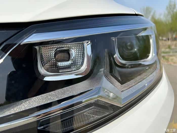

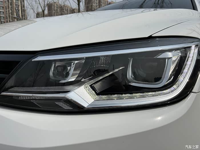

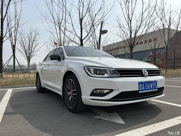

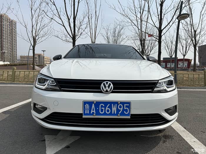

升级的第一项,原厂氙气大灯。
我比较在意车子的灯光,它不仅关系到车子的颜值,是画龙点睛的一笔,而且关系到行车安全,特别是夜间大灯的照明效果优劣很重要。
关于凌渡大灯的升级,我也走了弯路,一开始升级了副厂龙鼎氙气大灯,日行灯+四透镜,两近四远,逼格可以,但是用了一段时间发现,日行灯亮度不高,颜色偏蓝偏暗,然后大灯近光可以,远光一般,可见副厂大灯的透镜真的很一般。而且灯光色温达到了6000K,冷光照明效果比较差,总体上山寨气息浓厚,一次失败的灯光升级作业。
后来在4S订购了原厂氙气大灯,外面改装店安装,终于和豪华版车型的灯光一样了,内心感觉踏实很多,由于车型前档玻璃没有雨感,没有升级自动大灯,也没有升级随动功能,略显遗憾。
升级原厂大灯后的效果非常明显,日行灯亮度高,白天非常醒目,辨识度高,然后4300K的灯光色温刚刚好,灯光略发淡黄色,照明效果很好,近光切线漂亮,远光很远,夜间开车不累眼。
升级大灯虽然走了弯路,但最终升级原厂大灯的结果是令我满意的
大灯来个特写吧

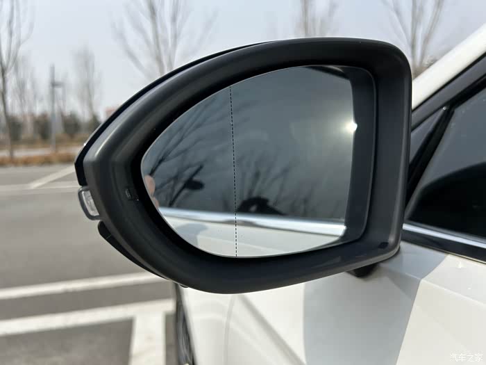

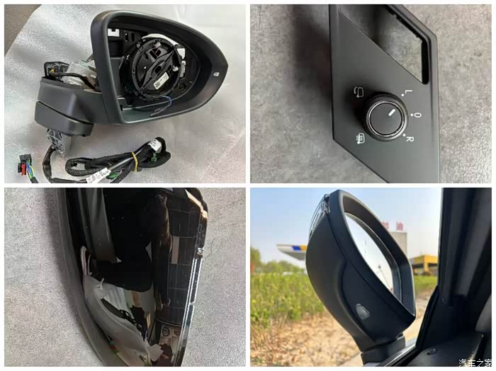

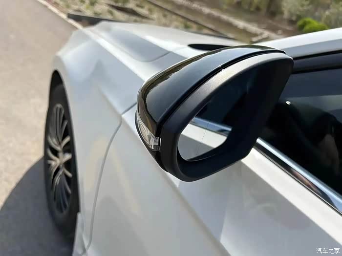

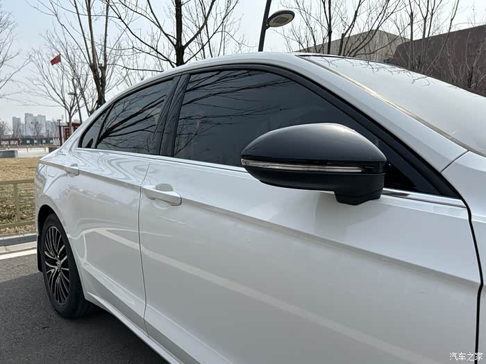

升级的第二项,电动后视镜。
凌渡原车的后视镜,虽然有电加热基本功能,但是缺少可折叠功能,在逼格上略显低调了。特别是今天,这样的配置太普通不过了,遗憾的是当年凌渡只有高配车型才有这个配置。让我感触最深的就是在洗车机洗车时,人家都是车内开关折叠后视镜,再看我,要下车手动把后视镜折叠起来,我的自信心全无,因此,升级电动后视镜势在必行。
电动后视镜,我选择的是原厂总成,4S订配件,后视镜外壳选择黑色喷漆处理,外面改装店安装调试。
升级后的效果非常明显,车内加装后视镜折叠开关,车内可以实现折叠与展开后视镜,锁车时后视镜折叠,黑色外壳很喜欢,逼格很不错,仪式感满满,洗车机洗车时再也不用下车手动折叠后视镜了。但是,后升级的后视镜有一个明显的小缺憾,那就是左右后视镜折叠和展开的时间上有些不同步,据说后升级的都是这样的状态。
升级电动后视镜的配件主要是总成,后视镜壳黑色喷漆,开关多了一个折叠项,后视镜终于可以折叠了
黑色后视镜的整体效果不错,非常喜欢

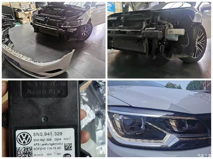

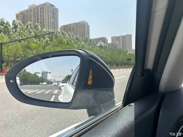

升级第三项,并线辅助功能。
日常驾驶,感觉车子在城区路段行驶时,车流量较大,左右侧后方盲区较大,不敢盲目变道,存在较大安全隐患,所以为凌渡升级并线辅助功能势在必行。
并线辅助功能,在一些老车型上基本是没有配置的,主要配件就是并线辅助模块,数量2个,左右各一个,需要固定在后保险杠的两侧。关于这个并线辅助模块的订货,也是出了一点小插曲,一开始订购的是2字头的模块,到货后车友说不适合我们2017款的车型,安装后存在并线辅助灯误报的情况,最后重新订购了5字头的模块,浪费了一些时间,价格上也要贵一些。
最后并线辅助功能上车的效果还是不错,开车时只要余光看到后视镜内侧灯光亮起,那就是说侧后方有车辆行驶,不能变道了,驾驶的安全性大大提升,非常满意的加装。
5字头并线辅助2个模块。两个支架,两个并线辅助灯,需要拆车门和后杠布线,工程量不小
路上驾驶,有并线辅助的支持,安全驾驶得心应手

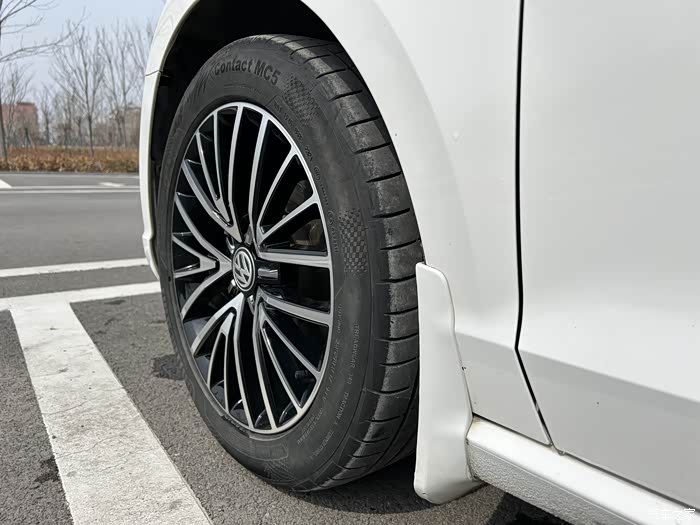

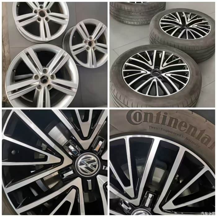

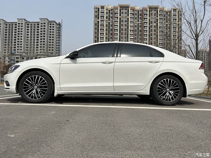

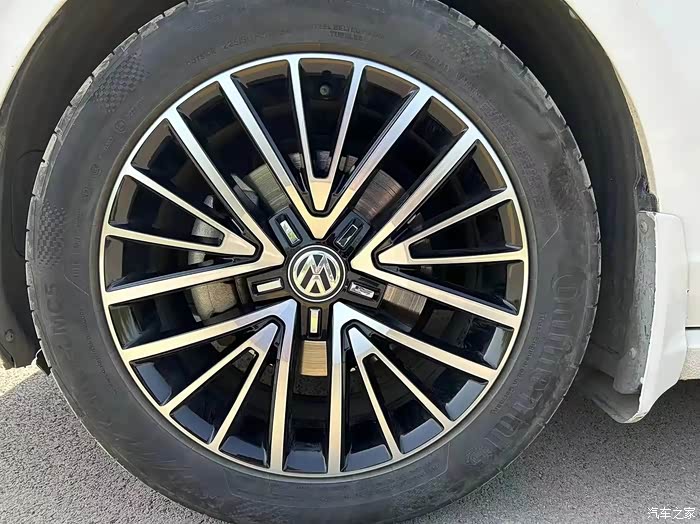

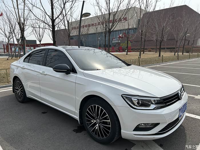

升级第四项,升级原厂豪华版轮毂。
凌渡舒适版的轮毂是双五幅式铝合金轮毂,17寸,轮胎是225/50R17,升级原厂豪华版轮毂,轮胎尺寸不变,直接使用原车轮胎,轮速传感器也不用更换。升级豪华版轮毂,主要是为了外观上的提升,黑色拉丝轮毂,上车效果非常帅气,与黑车顶,黑色后视镜,非常搭配,从此整车呈现出一种黑白配的效果,视觉冲击还是很强烈的,黑白配经典运动。
升级前轮毂显大,但是颜色普通,升级后轮毂略显小,但是颜色高档
非常喜欢的豪华版轮毂终于上车了,心情非常激动

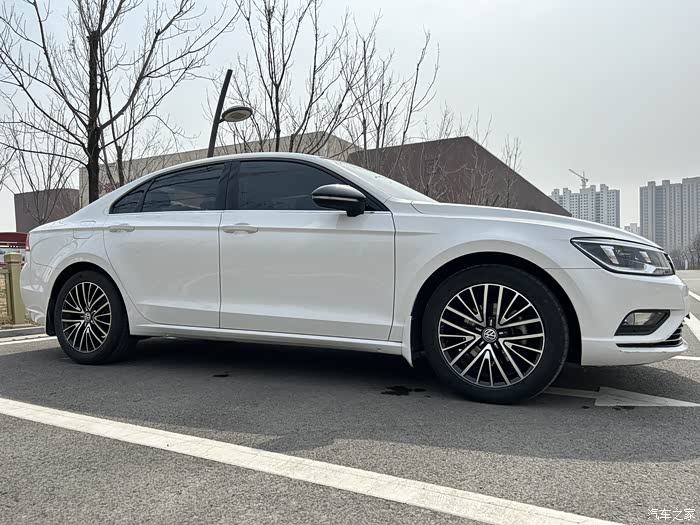

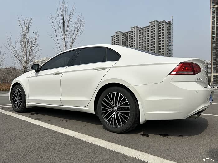

侧面视角完美,豪华版轮毂绝对是加分项,黑色后视镜画龙点睛

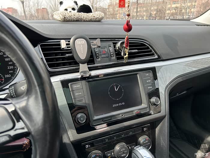

下一步向把内饰加装升级一下,首先想升级中控屏,这个6.5寸略显寒酸,而且没有carplay或者carlife功能,需要升级
