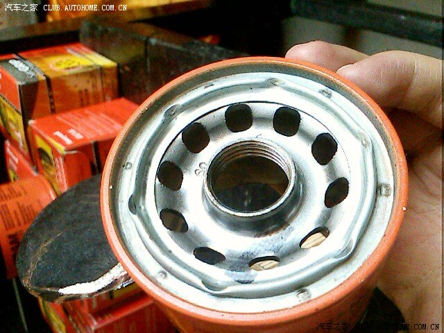

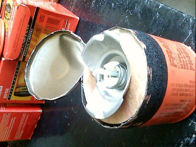

前几天买了6个霍尼韦尔机油滤清器,心血来潮,计划割开看看里面的结构,今天终于如愿,为了让大家了解机滤结构,牺牲一个滤清器也值得啊!
费了些劲,用钢锯总算把滤清器锯开了:

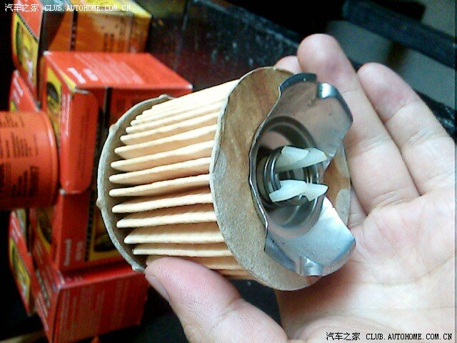

就几大部件,外壳、滤芯、旁通阀、止回阀

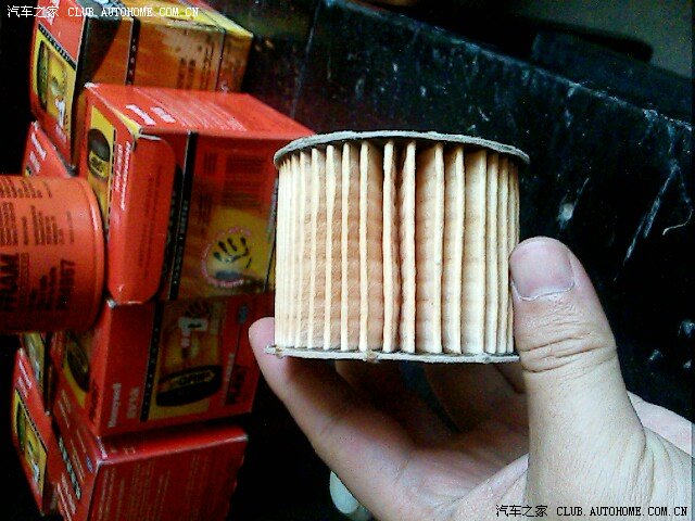

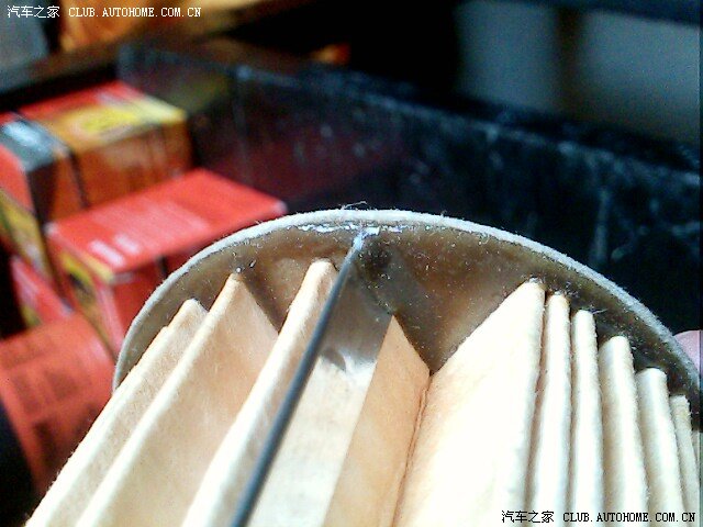

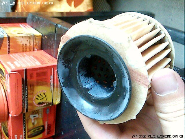

滤芯特写:

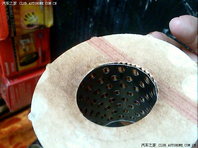

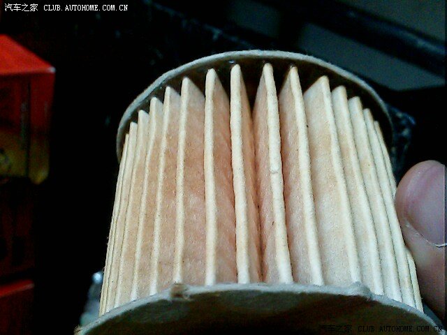

滤纸用这种胶粘在两面的圆板上:

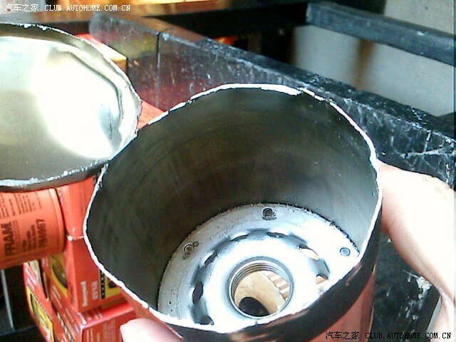

外壳,有很多我锯下的铁屑:

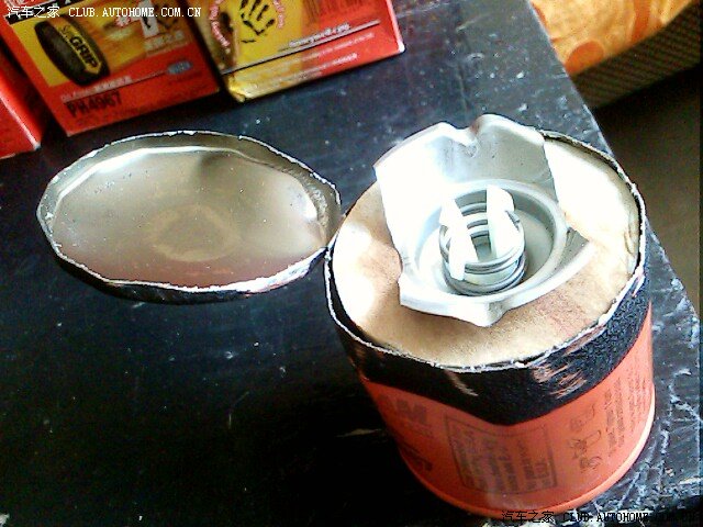

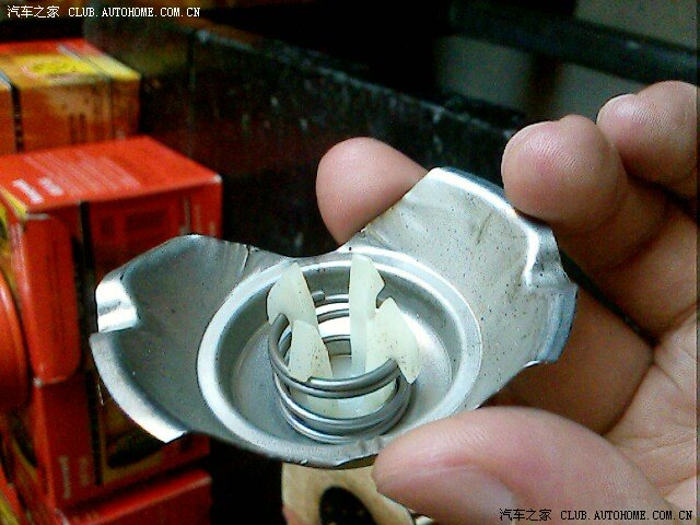

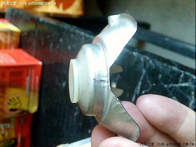

据说专利旁通阀,万一滤芯堵了,旁通阀在压力作用下会打开,不至于烧毁发动机
止回阀:
组装一下:

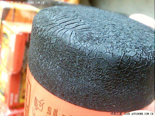

完好的机滤:
防滑设计:

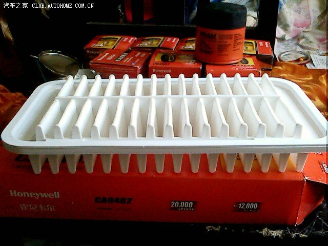

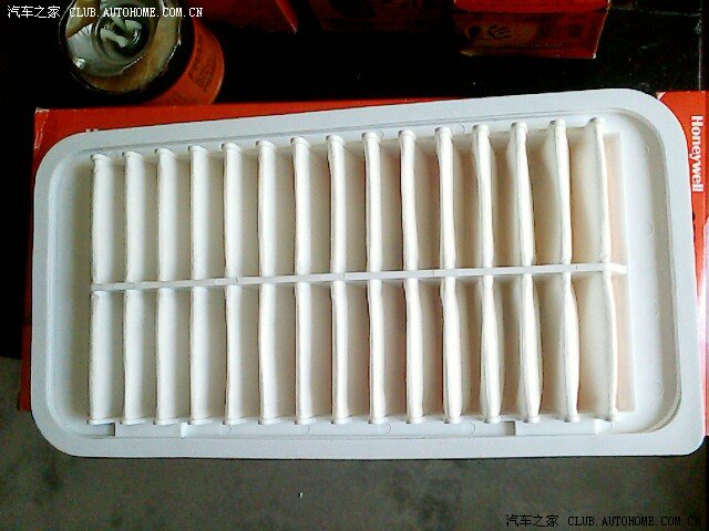

霍尼韦尔的空滤,比原车是要好一些!
天屹连锁,看了这个帖子,给我回话,说的很专业:
其实机滤都有止回阀,也有旁通阀,但是做得不合适,旁通阀压力过低,机油不经过滤纸通过旁通阀流出,止回阀根本关闭不严,哈哈,就成一个摆设了,另外旁通阀还有一个作用,在机油工作温度不高时,机油压力小,通过不了滤纸,这时旁通阀就打开了,让机油先通过给发动机润滑,这虽然只有不到1分钟时间,但对发动机的保护就不一样了!
