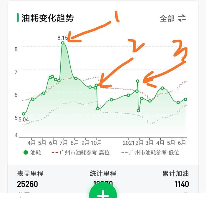

我使用说明书推荐胎压的原因

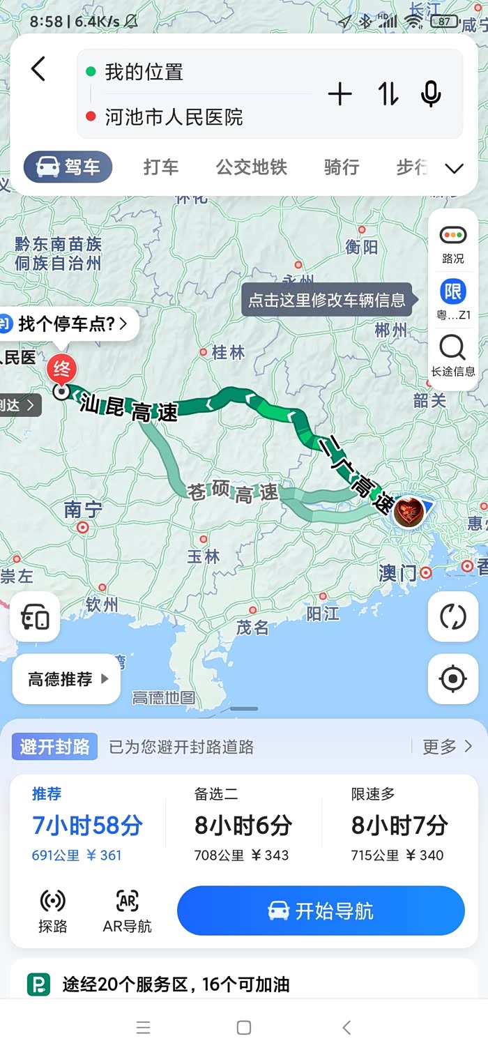

我拿车的第一年跑的单程690公里长途跑出了8.15的平均油耗如下图所示标号1就是690公里跑出来的8.15油耗,同样的路段每年我会跑2次左右,我后来降低了胎压到推荐胎压,得到的油耗如图表显示。标号2和标号3都是跑的同样路段
我跑的路段如图显示,广东到广西,大概是这样走的,全程高速,压着限速跑,广东境内可以跑到120-130,广西境内是110左右,限速多少跑多少。
因为我油耗上了8,所以研究了一下,唯一的可能性是刚刚保养之后,4s给我的轮胎胎压加到了4轮2.5,我按照说明书推荐降低到了前轮2.3后轮2.1。说明书和驾驶位都可以看到胎压推荐数值
车门位置推荐胎压
使用了推荐胎压之后,我的油耗得到了明显的下降,剩下开车时候就没有这么担心油耗会诡异的上8

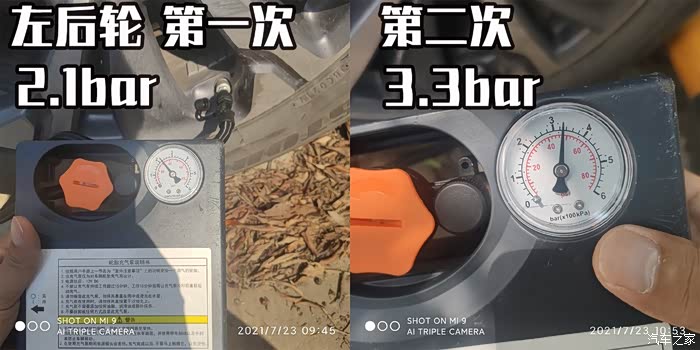

四轮胎压充气后对应图片
做好了对比图可以查看,顺序是我拍照顺序
左后-左前-右前-右后
左后轮胎压对比,拍摄时间见水印
左前轮胎压对比,拍摄时间见水印
右前轮胎压对比,拍摄时间见水印
右后轮胎压对比,拍摄时间见水印

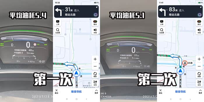

到达广州南站时显示油耗
第一次平均油耗5.4
第二次平均油耗5.1
到达广州南站时显示油耗
到达广州南站时显示油耗,拍照时候我把导航位置截图,同一个路口,区别是第一次我这个路口红绿灯,只有我一辆车等,第二次是前面多了几辆车,我跟着排队

2021.7.23暂时结论
按照本次对比测试
非高速路段,
出发点--广州南站西出发平台(11公里)
同路段情况下,第二次使用前2.7后3.3的相对比较高的胎压,得到了相对低的油耗5.1
第一次平均油耗5.4
第二次平均油耗5.1
(差值5.4-5.1=0.3)

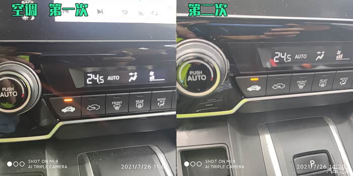

空调部分
保持24.5

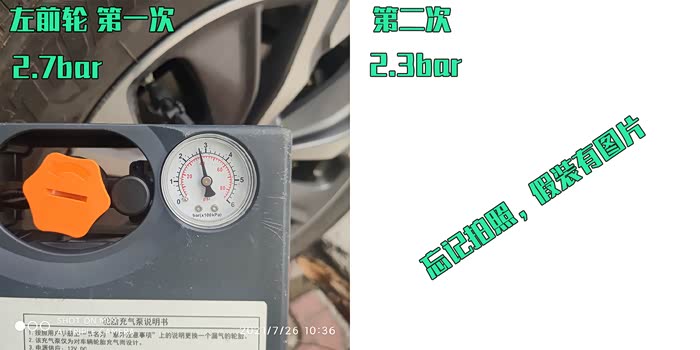

左前轮胎压,如图
左后轮胎压,如图
左前轮胎压,如图,第二次忘记拍了,假装有图,哈哈哈
右后轮胎压,如图

两次空调,下午空调风力大一格

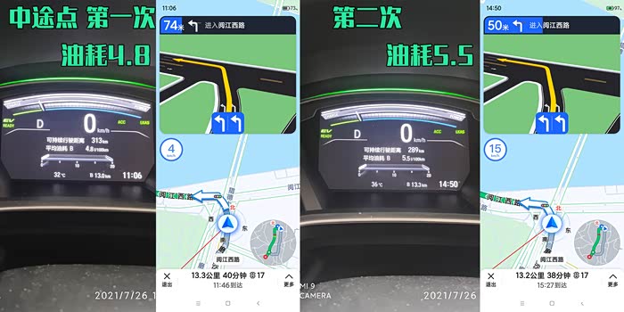

中途点在猎德大桥下方,进沿江西路向左拐弯位置
第一次高胎压
油耗4.8
第二次推荐胎压
油耗5.5
在13公里左右
两次油耗差值4.8-5.5=-0.7
高胎压有优势

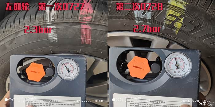

左前轮胎压,如图
左后轮胎压,如图
右前轮胎压,如图
右后轮胎压,如图

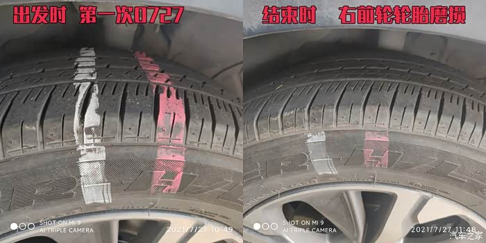

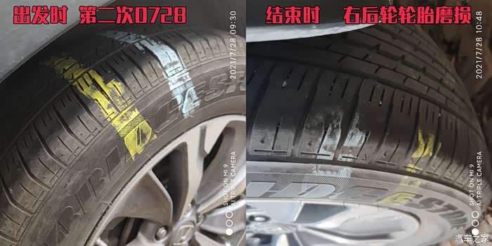

想起了其他车友的提醒,把轮胎用粉笔画上标记,看看不同胎压下轮胎磨损情况
下面就记录了4个轮胎两次的情况
下面是第一次0727标准胎压的磨损情况
左前轮,胎面基本全部接触地面,粉笔全磨了
左后轮,胎面基本全部接触地面,粉笔全磨了
右前轮,胎面基本全部接触地面,粉笔全磨了
右后轮,胎面基本全部接触地面,粉笔全磨了
下面是第二次0728高胎压的磨损情况
左后轮,胎肩部分没有磨掉粉笔,说明胎压太高,中间鼓起了
右后轮,胎肩部分没有磨掉粉笔,说明胎压太高,中间鼓起了

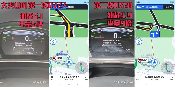

大夫山公园油耗位置截图
第一次0727标准胎压
第二次0728高胎压

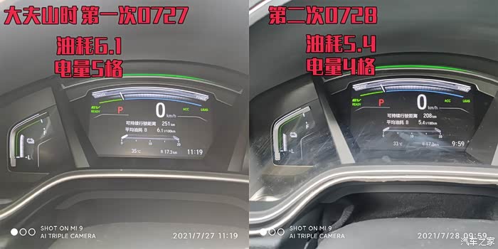

大夫山公园油耗
第一次0727标准胎压
油耗6.1
电量5格
第二次0728高胎压
油耗5.4
电量4格
两次空调都控制为25度自动

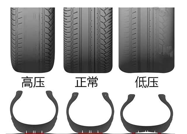

轮胎气量对于轮胎磨损的影响,图片来自网络
对比一下左后轮磨损情况
0727推荐胎压
左后轮基本全部接触地面
0728高胎压
左后轮有少部分没有摩擦掉
中间部分应该比较凸起

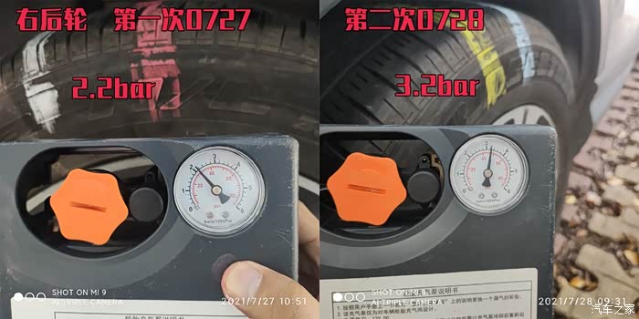

对比一下右后轮磨损情况
0727推荐胎压
右后轮基本全部接触地面
0728高胎压
右后轮有少部分没有摩擦掉
中间部分应该比较凸起

轮胎部分
两个后轮的明显摩擦出现了区别
胎压过高的摩擦以轮胎中间为主
所以油耗和胎压相对关系,各位看官需要考虑一下
我后期还是会调整会推荐胎压

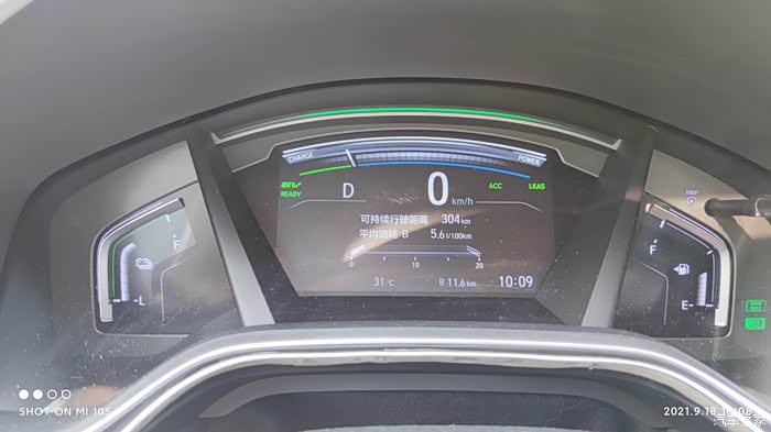

2021.9.18测试说明
我自己测试的经典路线图
路线依然是最开始的测试,出发点--广州南站西出发平台---出发点
出发时候胎压为基本胎压
前2.3,后2.1
和7月测试区别为
更换了机油(红桶),加了燃油添加剂(巴斯夫的快乐跑)

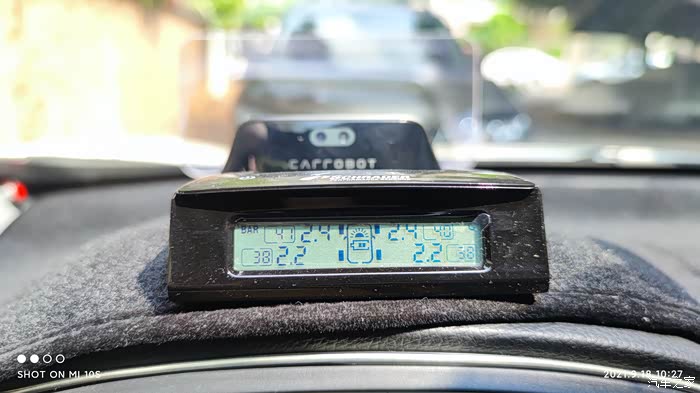

结束时候
胎压变为
前2.4.后2.1
中途点油耗为
5.6L
结束油耗为
4.7L
结束胎压
中途点油耗
结束点油耗
7.23测试和9.18测试进行横评(胎压一致,都是前2.3后2.1)
非高速路段,
7.23测试平均油耗5.4
9.18测试均油耗5.6(出发点因为有点不一样,之前我都是到小区门口然后清零出发,这个就不管了)
出发点--广州南站西出发平台--回到出发点(全程23公里)
7.23平均油耗4.9
9.18平均油耗4.7
然后9.18的平均油耗4.7优于7.23平均油耗(同样前2.3后2.1胎压),也比高胎压(前2.7后3.2)的油耗4.8低了一点
并没有感觉到特别的提升,可能因为我积碳也不太多?(狗头保命),当然我的机油一直是红桶没变过

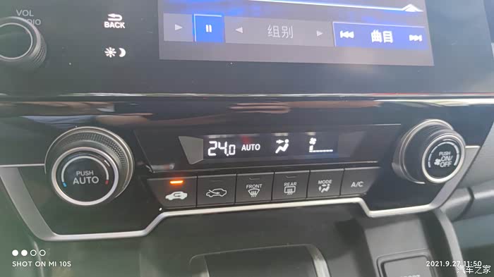

胎压
空调,最低的时候我打到了23,最高时候我调到了25
