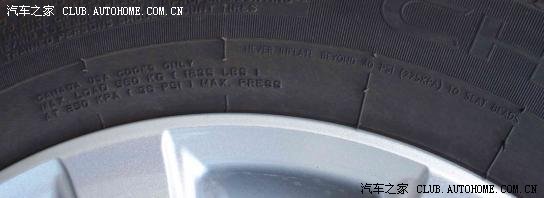

    参考车身重量跟远景相同的桑塔纳3000车身上厂家给出的胎压参数,有两组参考值:半载前轮2.1bar,后轮2.2bar,满载前轮2.3bar,后轮2.5bar。再参考我的远景车佳通轮胎上的英文标示值:远景轮胎标示
点击图片看下一张
NEVER INFLATE BEYOND 40 PSI (275KPA) TO SEAT BEADS
CANADA USA COOES ONLY
MAX LOAD 560 KG (1235 LBS)
AT 250 KPA (36 PSI) MAX PRESS
其含义大致应该是:禁止将轮胎气压充到275KPa(40PSI)以上,否则会导致胎面中心鼓起(这个应该是会导致胎面快速磨损,缩短轮胎寿命);轮胎最大允许载重560KG,最高工作气压250KPa(36PSI)。
这样考虑,平时充气将远景的胎压控制在2.1bar-2.5bar之间为好,最好不要超过2.5bar,即250kPa,2.55公斤压力。
