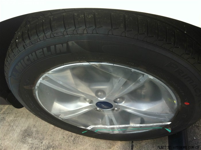

新福克斯两厢风尚版本的是使用的米其林轮胎,
规格为205/60 R16 92V的PRIMACY LC
205:轮胎胎面宽度(mm)
60:轮胎侧面高度与胎面宽度百分比60%
R:子午线结构轮胎
16:轮毂直径(英寸)
92:核定载重级别630kg
V:速度级别,240kph;w:速度级别:270kph
 博悦 T猫价778的那个就是了
更换轮胎最好两个一换,不差钱的4个一起换
胎体有生产日期,生产日期的看法是这样的,小陈的轮胎上面标的4112这么一组数字,位置在PRIMACY的P字母左下方,代表的是此轮胎在2012年第41周生产,胎压值标注在车门的门框上,说明书上面也清楚标明了。

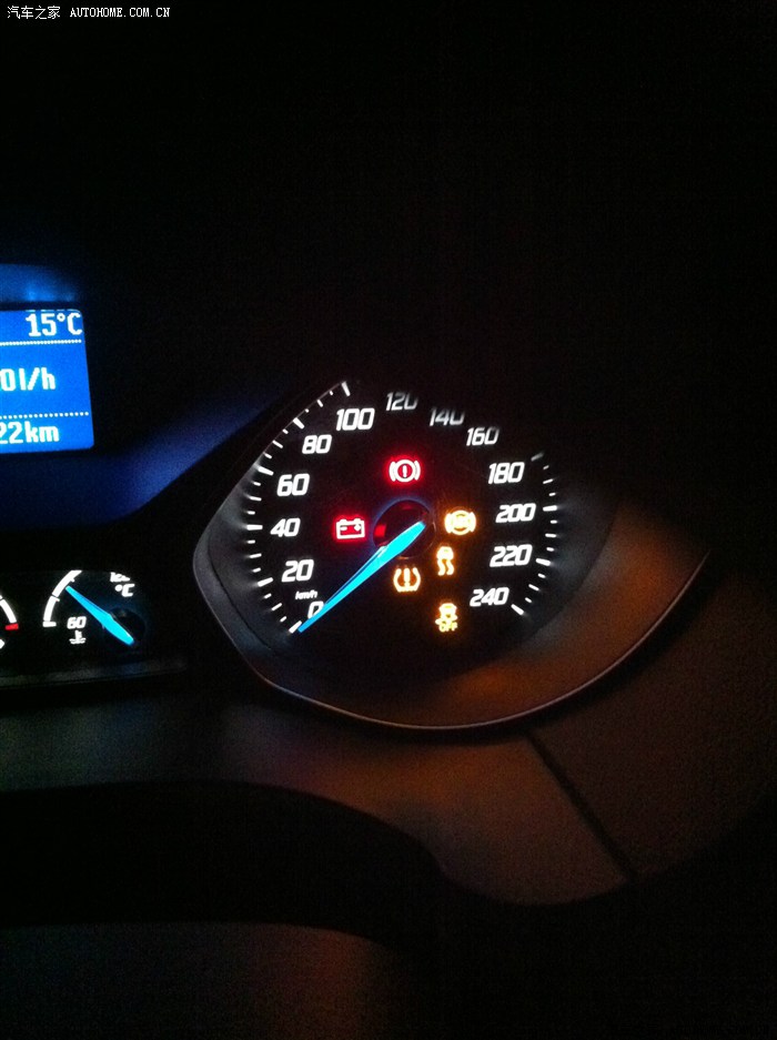

前一阵小陈忍不住去刷了胎压监测和行车落锁的功能,目前使用下来体验良好,下图中黄色感叹号即胎压告警灯,注明一下,刷机有风险,另外,风尚以下版本或无多功能按钮方向盘的,可以勉强刷胎压,但是更换轮胎或者补胎以后无法保存压力值,故不建议刷机

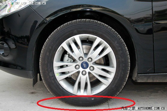

以上这些内容,基本都可以依靠网络搜索到,我再说一点点自认为是原创的内容,其实也不是原创,是单位的老司机教我的,有了胎压监测的功能以后会省事不少,起码不用仔细检查轮胎气压这部分了,那么我下面介绍一个简单的方法,可以使广大无法刷胎压监测功能的同学们也可以简单的检查轮胎气压是否正常。
就是数花纹,在确认轮胎气压正常的情况下,比如刚刚去补完胎打好气的时候观察一下轮胎与地面接触的部位,如上图红圈内,记住有几个花纹是接触到地面的,这个图我觉得胎压有点高了,起码2.5以上了,我目测这个接触的花纹在6个左右,我现在的胎压是2.3左右,接触的花纹约8个左右。这样的话,只要每天开车前大致的数一下就可以迅速判定轮胎是否缺气。方便,快捷,零成本

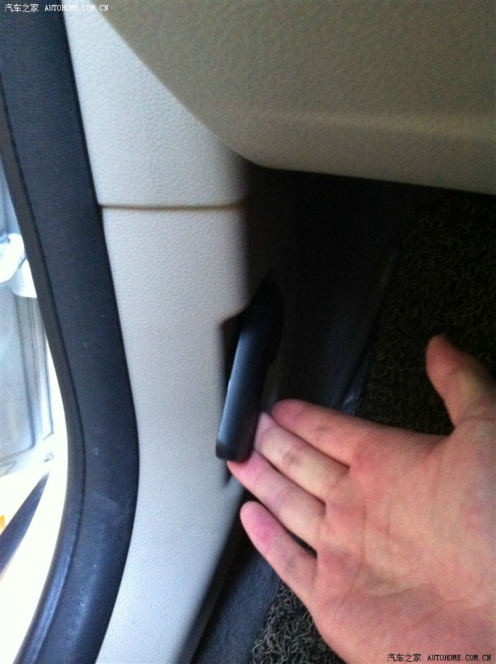

这里简单说一下,老款福克斯的开关是在前面福特车标里面,旋转以后用车钥匙开启,新福的开启方式改成和大多数小车一样的从车内开启方式,如图在驾驶员位置左脚旁边,手扳一下就开开了
开了以后一下子还打不开,需要摸索到下图黄色开关,扳动开关以后才可以彻底把引擎盖完全打开。开启引擎盖第一件事情是放好支架,就跟玩单反第一件事情是把相机挂脖子上是一个道理。关闭引擎盖的方法,不用轻手轻脚的盖起来,把盖子抬高至胸口左右松手,让盖子自由落体即可。(补充一下,差不多是20-40厘米左右就差不多了,强调!本人身高1米8,再拿胸口说事的拉出去弹小丁丁

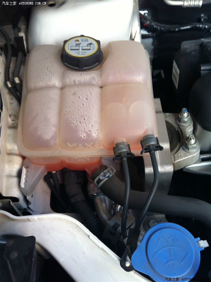

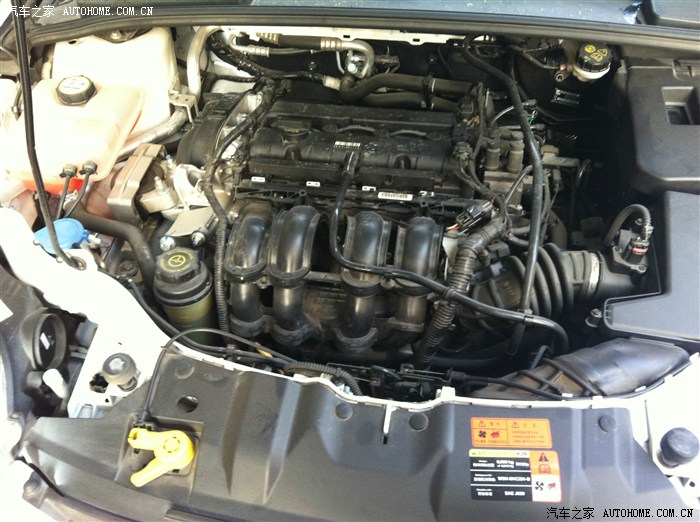

发动机也称防冻液,也称冷却液,新福克斯冷却液使用专门的规格:2U2J19544EA2A,不同规格标号的冷却液严禁混合使用。严禁用矿泉水、自来水、河水、井水替代冷却液,应急时刻可以用蒸馏水替代,因为除了蒸馏水和专用冷却液以外的液体进入冷却系统后,可能由于水中的杂质或者长期高温生成的水垢堵塞循环管道,造成水温异常,严重时损坏发动机。
下图蓝色盖子是雨刮器水壶,这个玩意没有刻度指示,只能是加满为止了,南方加自来水也无所谓的,北方以及容易结冰的地区的车友注意,必须使用带有防冻功能的雨刮器补充液。

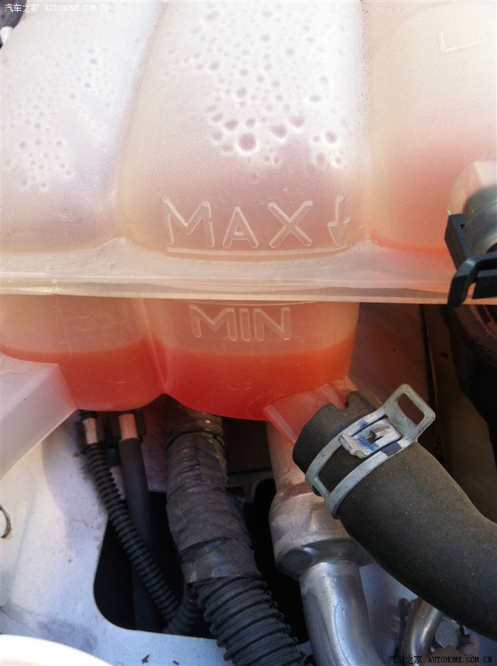

小陈的车5月份做的首保,当时也有点缺液,保养的时候让师傅免费加满了,不对,是加到正常刻度,MAX 与MIN之间的刻度。后面几个月检查发现冷却液有下降的现象,不过不是一下子完全漏光,所以也没有放在心上,平时多注意检查就OK了。上面2张图片间隔1个月,刻度变化不明显,打算下次做保养的时候再让师傅加点
4.机油标尺

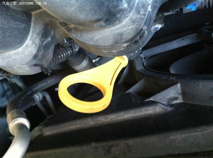

黄色拉环就是,前提是在冷车状态下,尽量停在平整的地方,把机油尺拔出来以后用纸巾擦干净,然后再插入到底,再拔出来观察比较准确。机油液面在MAX与MIN之间即可。
拉出来主要观察2个指标,一个是看有没有在正常的刻度范围以内,不多也不少,还有一个是看机油的肮脏程度,记得有个小测验,有的汽配城有卖机油测试滤纸,滴一滴在滤纸上面,过12小时再观察机油扩散的油印,扩散大小与机油的粘度有关,这个东西稍微了解一下就OK ,一般机油1年左右差不多都该换了。今天看到一个关于网络购买机油的帖子,我感觉非常不错,同学们有时间可以进去转转,可以学到不少关于机油的基本知识。

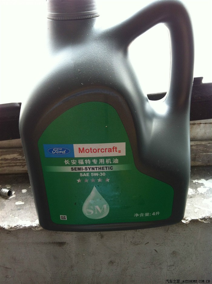

关于机油,小陈的建议:1.6的发动机就用原厂机油足矣,一来假冒的机油可能性不大,二来零售价相对便宜大约240元左右,如果不包括工时费用的话。。,。,三是在4S做保养有保障嘛,万一哪天发动机离合器出问题了,也怪不到我用户的头上来,将来进二手车市场,完整的4S保养资料也是会加分的

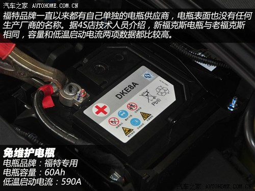

新福克斯的电瓶属于免维护电瓶,型号厂家:不详
天冷,懒得动手拆盖子,网上找了张电瓶图。
经过此次及以往的调查我们发现,长安福特以及马自达汽车使用的电瓶表面都没有标注供应商的名称,所以对于原厂电瓶的价格不好判断是高还是低,车主在日后更换电瓶时也不容易在市面上买到同型号的原厂新电瓶。从容量以及低温启动电流两项数值来看,这款电瓶应用在一款紧凑型车上还是绰绰有余的。然而4S店给出的626元的电瓶配件价格也不低,再加上高达120元的更换工时费,总价达到了746元,在我们此次调查的几款车中价格高居第二位。

一般来讲,原厂电瓶在正常的使用情况下,坚持个2-3年是没有问题的,但是期间如果放电过度或者出现过故障就说不准了,判断是否电瓶原因造成的故障很简单,熄火时钥匙到2档,按一下喇叭,或者开一下远光灯,正常工作的话说明电瓶状态良好。还可以通过观察电瓶指示灯。绿色是良好,其他颜色代表有问题。。。

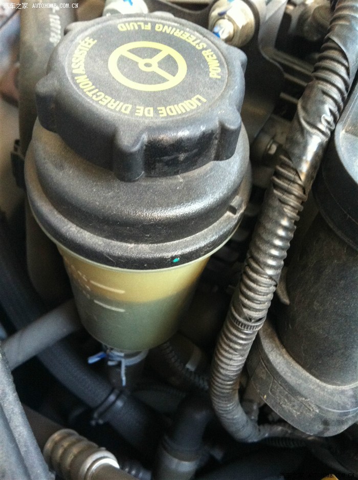

这个东西很少去检查,平时带过就行了,方法也是一样的,观察是否在正常刻度范围以内就行了,MT车型以及2.0的是电子助力系统,没有这个油壶。这个东西在40000公里第8次保养的时候更换。1桶大约70元左右。
