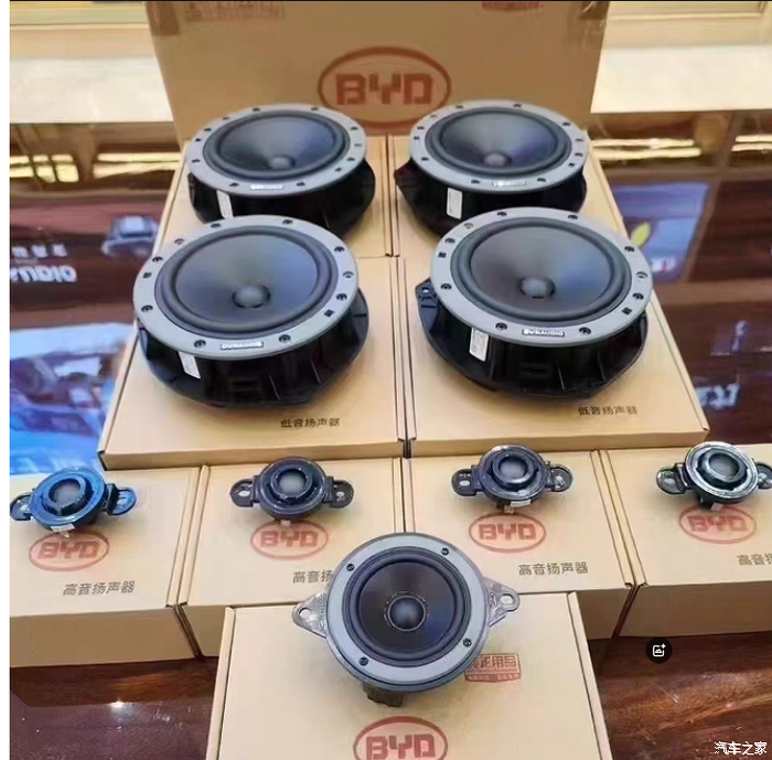

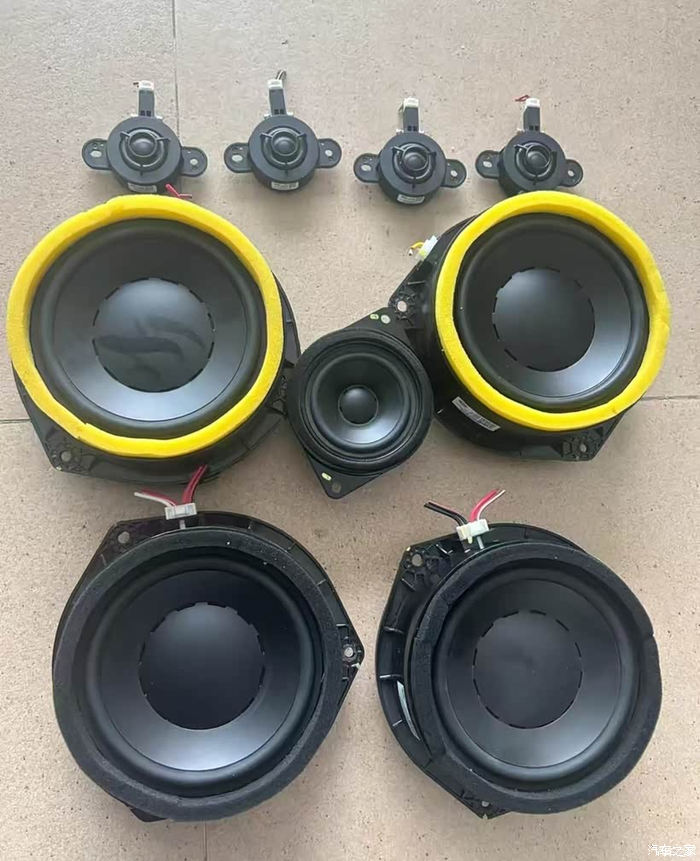

1,比亚迪丹拿236渠道版
这个是丹拿在后装市场给比亚迪车系定制的9喇叭丹拿系统,其实就是丹拿236,中低音加了转换垫圈便于安装。拆了喇叭垫圈其他车型都能更换垫圈安装,其实就是后装市场的236加个转换垫圈。全套包括4个中低音,4个高音,1个中置。这套喇叭的具体配置可以参考丹拿236。中置的话,可以参考丹拿MF171,171也是后装市场假货最多的丹拿中置。
中低音功率:30mm 音圈,额定功率70w。(参考236)
高音功率:28mm音圈,额定功率70w(参考236)
分频点:参考236分频点是3600hz,但渠道版高音上均有分频电容,这点和汉高配丹拿不同,汉高配丹拿是电子主动分频无电容

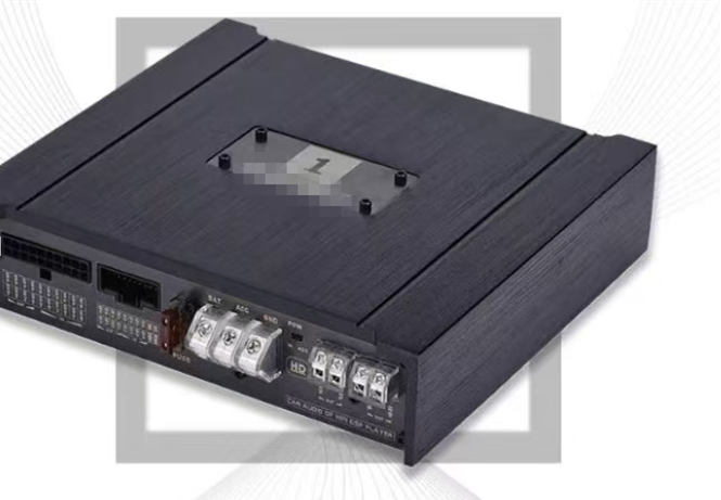

这套喇叭的功率不小,和原车30w,25w的相比,要想推好这套喇叭没有一台大功率dsp功放是不行的。一台大功率dsp即使用我们工厂的R700H,成本也要1千大,同样236整套9喇叭的价格在淘宝上差不多在2500到3000之间,加上低音炮等系统,从我个人的改装理念和经验以及成效来看,并不是性价比的最优选。

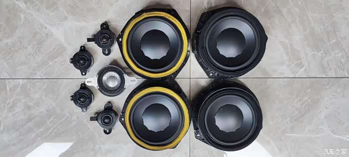

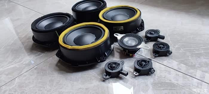

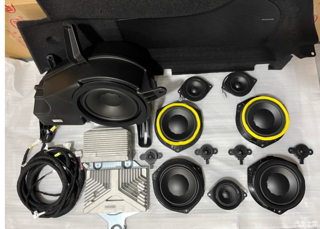

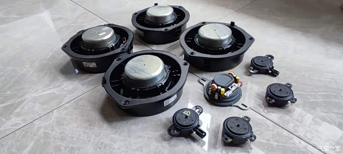

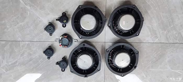

2、比亚迪汉 EV 高配原厂丹拿拆车版
比亚迪汉EV 高配原厂丹拿拆车版12喇叭
这套喇叭全血版本是12喇叭版本,包括、4 个前车门喇叭(2 个2寸高音、2 个双音圈中低音双4欧40w+40w 80w功率)、4 个后车门喇叭(2 个2寸高音、2 个中低音 单音圈50-60w功率)、1个仪表台中置中音喇叭,2 个后排座椅背面后环绕喇叭,1 个后备箱右侧的9寸低音喇叭。
功率与功放:比亚迪汉EV 的丹拿 12 喇叭系统总功率达到 775W,功放包括 AB 类放大与 D 类放大两种工作模式,其中 D 类负责驱动超低音部分,其余部分由 AB 类驱动。海豹的丹拿 12 喇叭系统功率也为 775W。
由于海豹06系列的原厂安装位,加上这套满血12喇叭的低音炮是一个塑料箱体的密封无源低音炮,并不适合我们海豹06做无损的改装,而且塑料箱体能出的效果也一般。所以一般来说,这套喇叭的半满配9喇叭版本应该是最优选。即使是9喇叭的系统,这套喇叭的中低音功率也不是那些dsp无损线束和主机共用电源供电能够搞得定的,同样也需要一台例如r700h这种12路大功率DSP功放来全面推动和调校。此外,在移植方面,中低音部分可以直接原位替换,而高音部分因为这套喇叭的高音是2寸口径,海豹06的原高音喇叭是1.5寸口径,因此在安装上需要对丹拿高音进行切割以便于适配海豹06的原车a柱和后门的高音孔位方可安装。具体细节可以私信交流。
比亚迪汉EV 高配原厂丹拿9喇叭

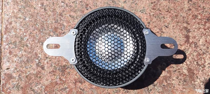

丹拿2寸高音
精准替换:将A 柱原车 1.5 寸高音升级为丹拿 2 寸高音,原高音可直接移至后门高音位(8 喇叭版本可按需替换 4 个或仅换 2 个丹拿高音),高频解析力即刻提升,丝丝入耳的细腻感扑面而来。
科学加装:鉴于全系主机只有4路而无独立中置通道,摒弃 “并到右 A 柱单声道” 的所谓中置贻笑大方的不合理方案,推荐加装 1 只双音圈双路分频三段调节平衡中置喇叭—— 全铝音盆设计强化中频密度,10ml独立箱体设计加强下潜和频宽,双音圈取左右立体声信号合成进行混音,双路分频切除不必要的低频区间只保留中高频让人声更通透,三段调节平衡左右声场,避免听觉偏移和中间频宽声压过高导致凸出影响立体声效果。
?? 关键提示:汉 EV原配 为主动分频系统,丹拿高音无内置分频电容,加装到海豹06需加装分频电容切频(无 DSP 时),防止全频信号烧毁单元。

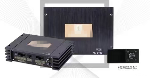

12路8高12低DSP 8X60W

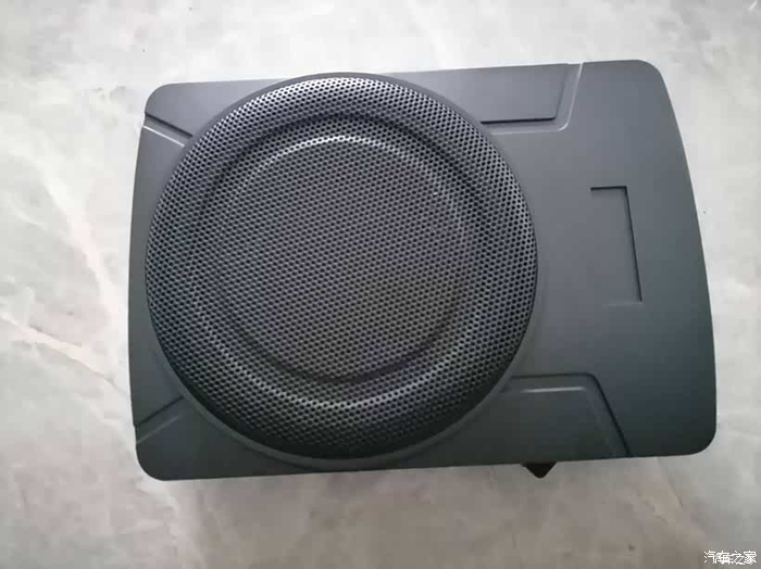

8寸超薄低音炮

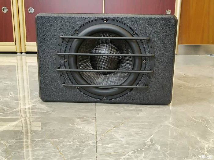

10寸箱体低音炮

灵活搭配:保留原车中低音,前场改为主动分频,超低音部分可选8-10 寸箱体炮(音质澎湃,动态十足)或超薄座位炮(隐藏安装,节省空间),按需平衡效果与实用性。

功率跃升:在方案二基础上,升级一台12 路 DSP——8 路 80W+2 路 200W 输出,总计功率超 1000W,轻松驱动全系丹拿单元, 其中2路200w输出推无源炮也游刃有余,功率储备充足,大动态音乐从容驾驭。
12路10高12低DSP 8X80W 2x200w

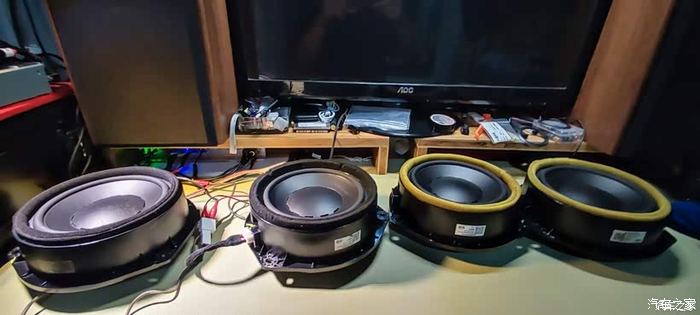

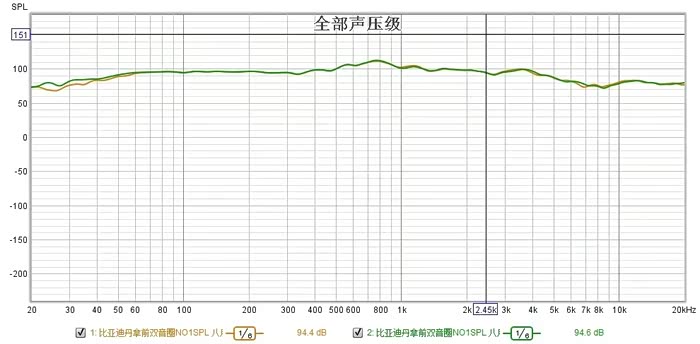

三、原厂前装丹拿具体参数及频响测试
丹拿前装后门6.5中低音。单音圈4欧结构,预估额定功率100w左右。(我用1000hz正弦波信号打了50v额定电压差不多80w功率过去依然没有失真)
丹拿前装后门6.5中低音
。丹拿前装前门双音圈中低音。4欧双音圈2x40w,并联后80w额定功率。灵敏度90db以上,整体还算不错
丹拿前装前门双音圈中低音

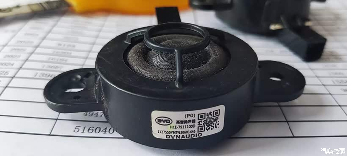

丹拿前装高音测试。高通延展到1k都没问题。很不错的宽频高音,非常适合2分频系统。这也是比亚迪选择这款丹拿高音的原因。2分频系统中高音的高通上限尽量高可以得到更多的中频部分。

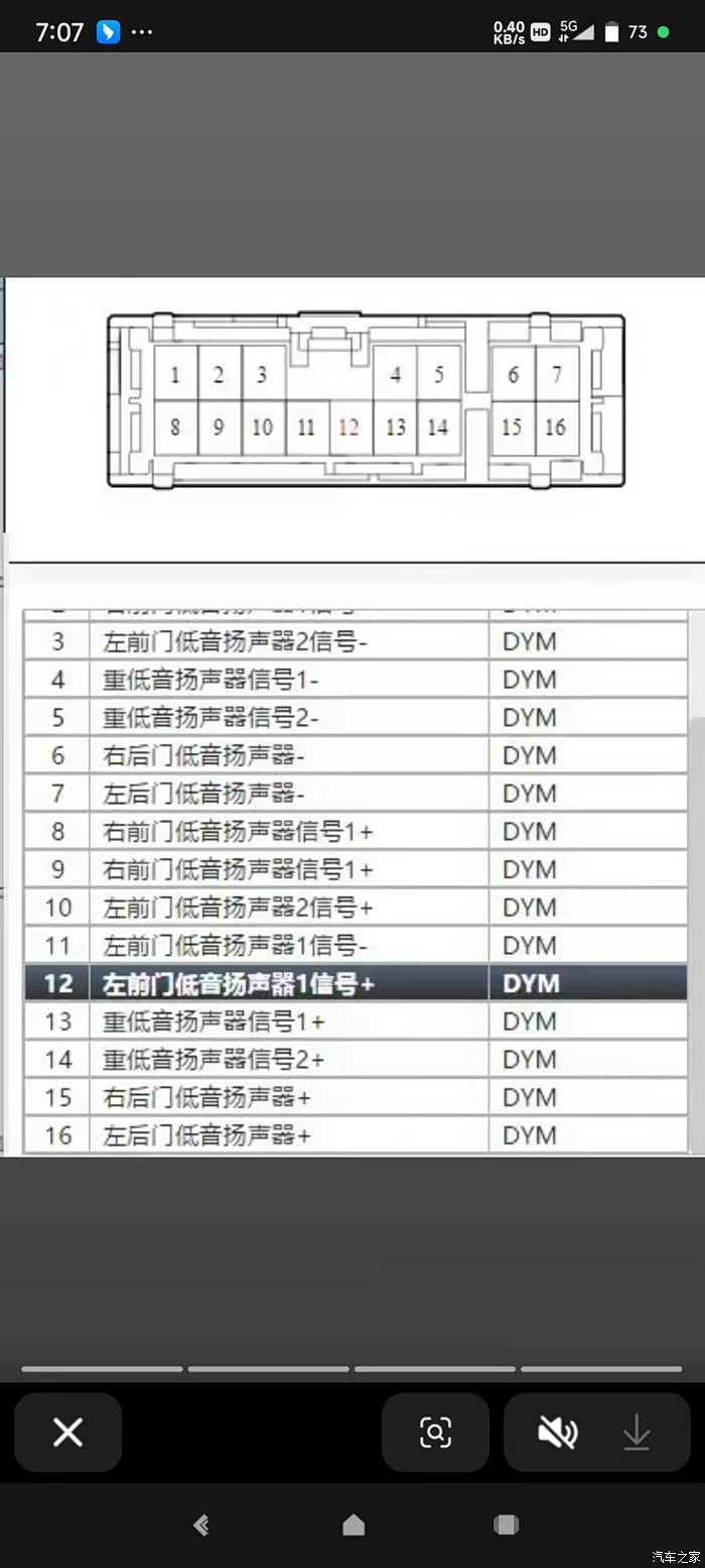

PS:有车友说可以加原厂丹拿功放。汉ev高配主机是电子分频好再把信号给M16A做放大的,也就是说主机要匹配,协议要匹配,不是说你加个高配丹拿功放就可以解决了。本文针对的是无损改装,2k级别改装。以下是顶配的信号输入定义图。看了就明白了。
