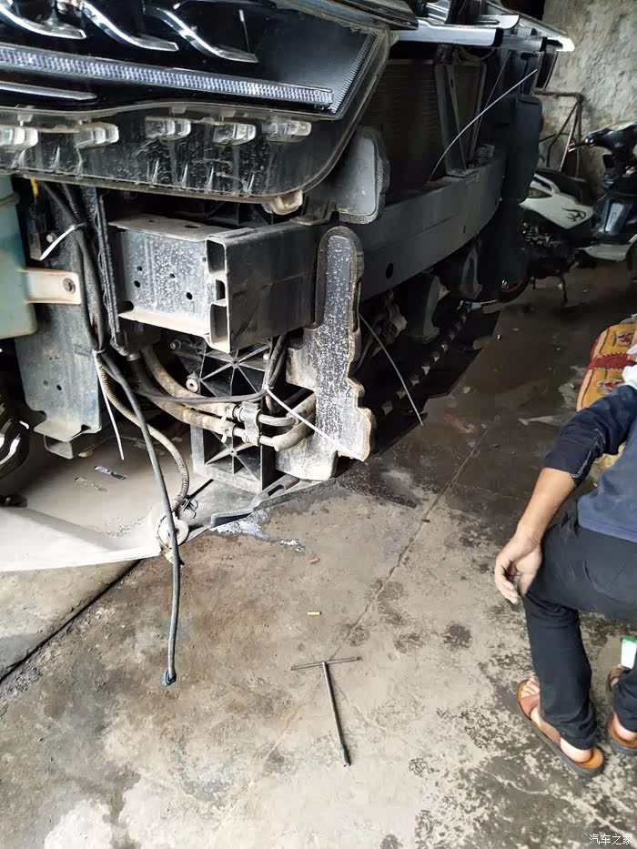

      开始拆。找到驻车系统模块插头,可惜了卖家送的插针是1.2的,插不进去,最后硬生生的插进去导致接触不好,用1.0的插针应该就配套的。
      调试接线的时候显示完美匹配。最后拆了前杠,打了孔,穿了线。因为事先调试好的接头拆开时没做标记导致穿好线好要重新接线,调线,重点来了(调线时候一直挂着倒挡,通电过程中调了几次,导致现在装好也不报警了,完全没反应。切记!!!可不要带电调接头,现在怀疑驻车模块里的前雷达电阻出了问题,后雷达一切正常。)求大神告知哪里出了问题?难道不成要重新换个驻车模块黑盒子吗
【模块没一点问题】,雷达探头也没问题。都是4条线头调试。又花了一张毛爷爷调试成功了,(为什么调试4根线就花那么多呢,基本调试流程:先检测模块,模块没问题;不拆前杠情况拆前雷达探头装到后面测试(前轮子打死方向,拆点挡泥板就可以拆掉前雷达),雷达没问题,本来打算重新布线,后来手套箱都拆了,看了看穿线孔处,看得出来我买的这个线还是很结实的,线卡到穿线孔的锐角处皮塞挡着,来回拉扯几下还是没问题,最后万能表测断点,来来回回折腾了4个小时)

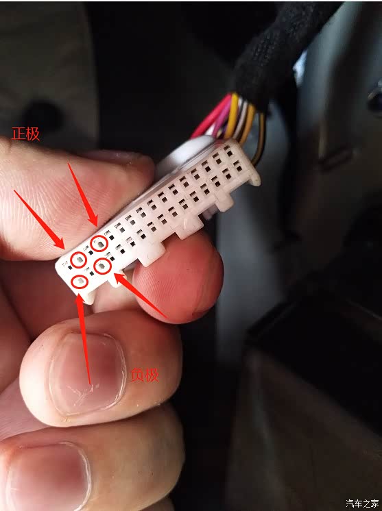

驻车模块公头,32p接头
32p接头,母头

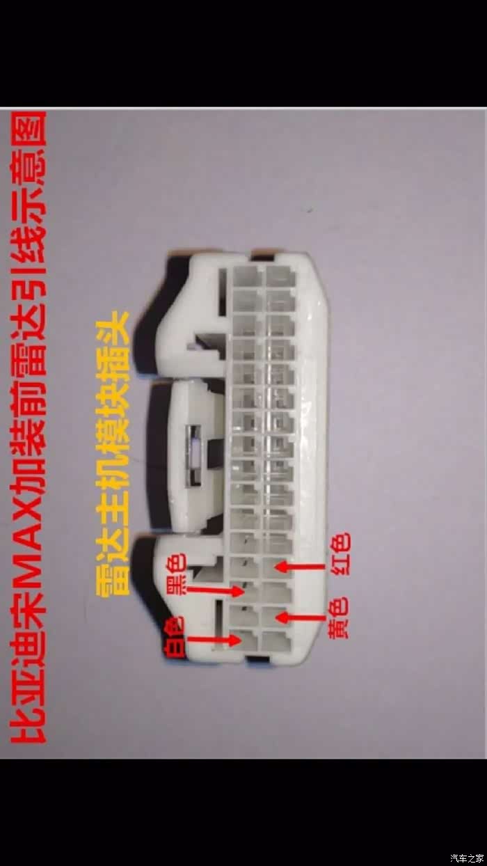

网上搜到人家的图片接线方法,接线孔位,只要线接好,车机自动匹配前置雷达。

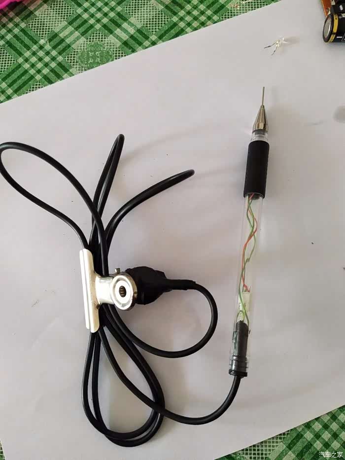

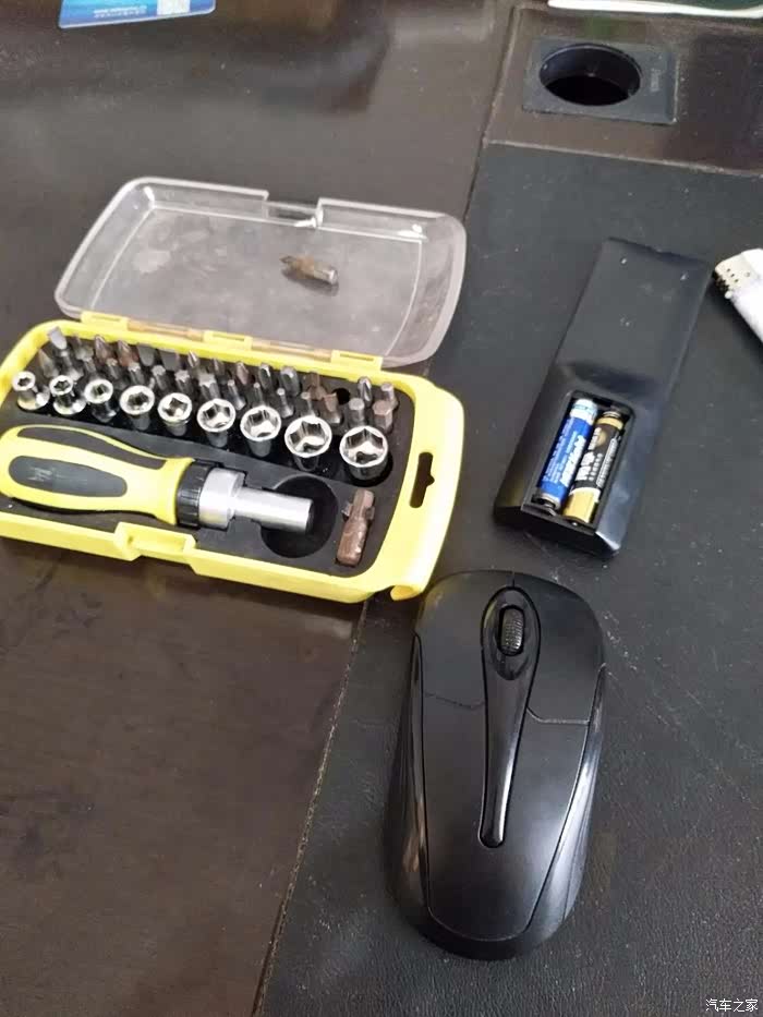

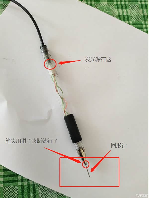

装的时候看见人家拿着测电笔再测正极,今天咱也自己制作一个。一会也去查查雷达线束。(带线的废旧鼠标一个,废旧圆珠笔一个,回形针一个就搞定了)

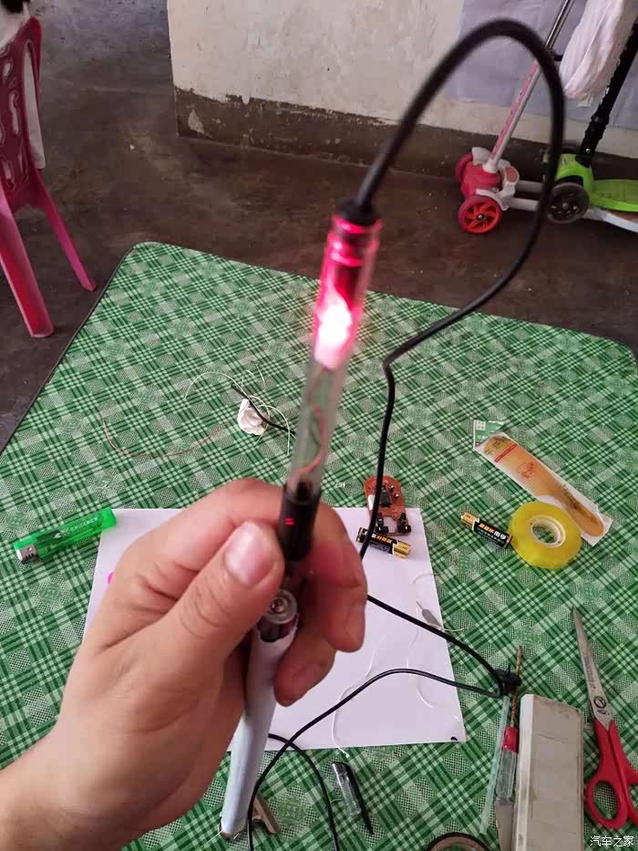

细节就不写了,拆开的小材料如下(鼠标底下的灯,学名叫二极管???电阻,鼠标线)两节1.5V的电池没加电阻时候的样子,后来试了5节电池不加电阻直接怼烧了,一定加个电阻进去。
5节电池测试
透明的笔筒正好
完成后的样子,最大测试电压(5节1.5V电池加一起是不是就是7.5V电压了???),等去车上试试12V电压能不能耐得住。
