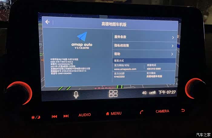

14代20款的车机一直备受诟病,原车不能安装第三方应用程序,也不支持carplay、carlife之类的手机互联,而且自带的日产2.7高德适配版本虽然凑合能用,但比起现在的新版导航差了很多实用性功能:区间测速、个性化导航语音、导航车速显示、超速页面泛红提醒等。因此,虽然有车机导航,但是很多时候还是宁愿用手机导航。
原车2.7版本的高德导航

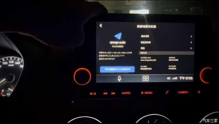

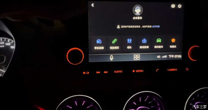

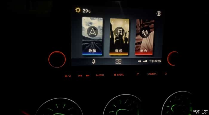

看到了很多车友通过atbox破解成功的,我也忍不住对这车机下手,终于成功升级5.3高德。以前2.7版本的高德只能手机发送位置消息给车机,现在新版本的,只要手机端导航,车机端也能自动同步过来,比以前使用更加方便。另外,也能使用区间测速、个性化导航语音、导航车速显示、超速页面泛红提醒……这些功能了。
现在,终于可以和手机支架say拜拜。

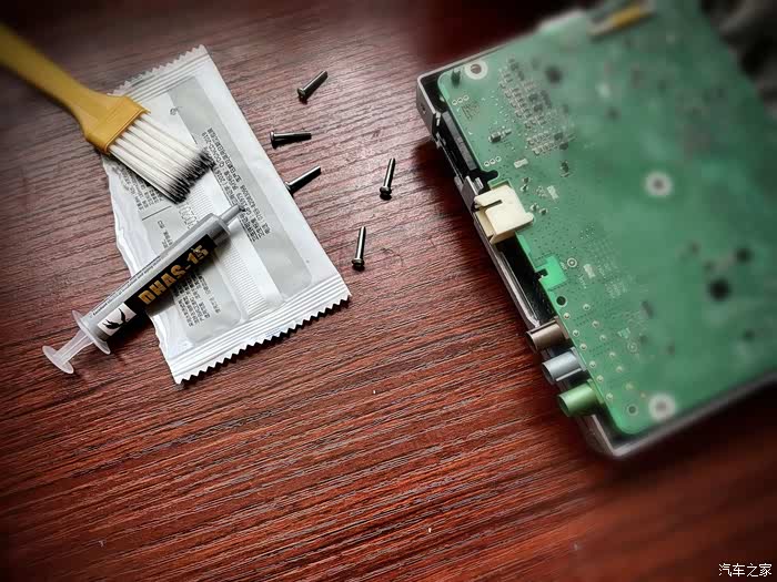

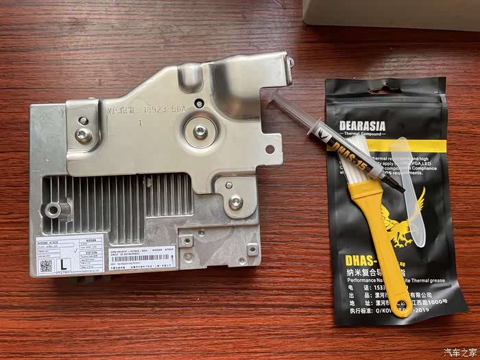

拆过ATBOX的都知道,这个盒子很烫手。内部芯片通过接触铝质外壳进行散热,原车ATBOX内部的芯片位置涂抹了很少量的硅脂,芯片很容易过热,这也是导致车机应用程序反应慢、卡顿等现场的症结之一。在原ATBOX的硬件配置不可能升级的前提下,改善芯片散热,虽然属于隔靴搔痒,无法本质上解决车机卡顿,但是肯定还是会有些效果。
由于芯片和铝盒是接触散热的,就跟电脑CPU散热一样,好一点的导热介质也会改善下芯片散热。我用的导热率15W的导热硅脂,经过大半个月的实际车机使用体验,发现车机应用程序(有些显示为APP)的流畅度有小幅度提升,应用程序(APP)开机灰色的等待时间也缩短了!
