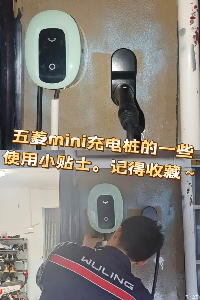

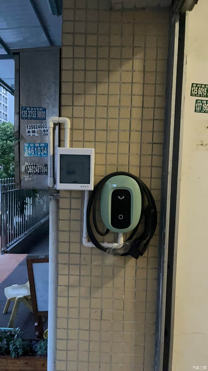

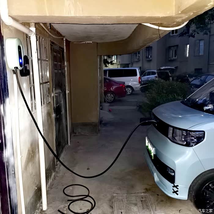

🔆昨天下午五菱mini马卡龙绿色3.5kw充电桩完美安装上啦!现在说几点这个充电桩的安装和使用的小贴士~????
🔆第一点、费用。💰💰
充电桩费用是688,安装费用加上所有电线管材是1388。这是必须有的费用哦!😂

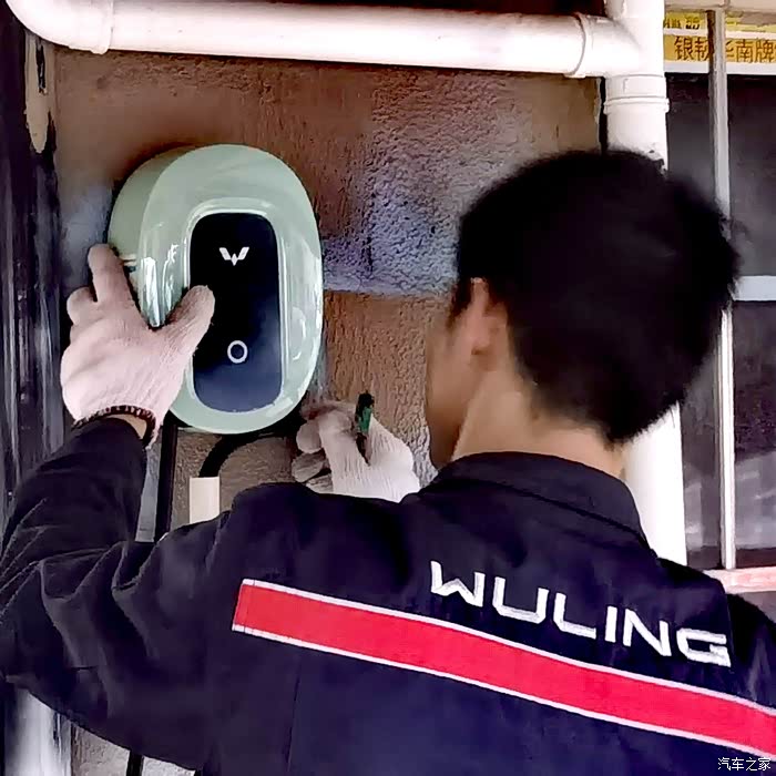

安装大概一小时多点,没有另外收取任何费用。安装师傅很仔细,动作很快,安装的也很到位。感谢!辛苦!👋👋👋

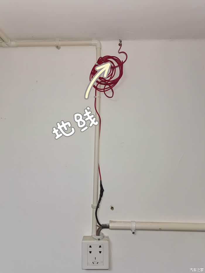

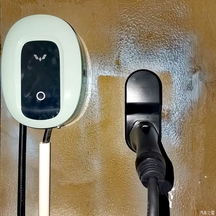

🔆第二点、接线。????
由于这个充电桩功率不大,可以直接接到家里的插线板线路中,没有地线也没关系,把地线单独拉出来用钉子打在墙上就可以了。??
(接地正常是显示绿灯,粉色灯的话也是可以使用的,不影响。红灯的话表示没有地线,就无法正常充电!)🔧🔧

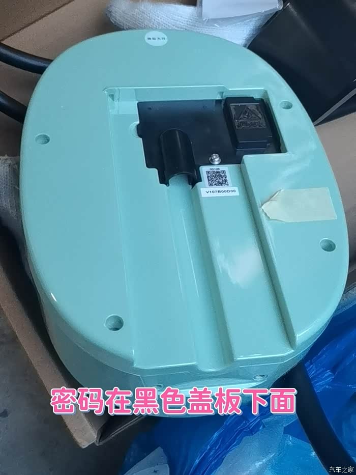

🔆第三点、充电。🔋🔋

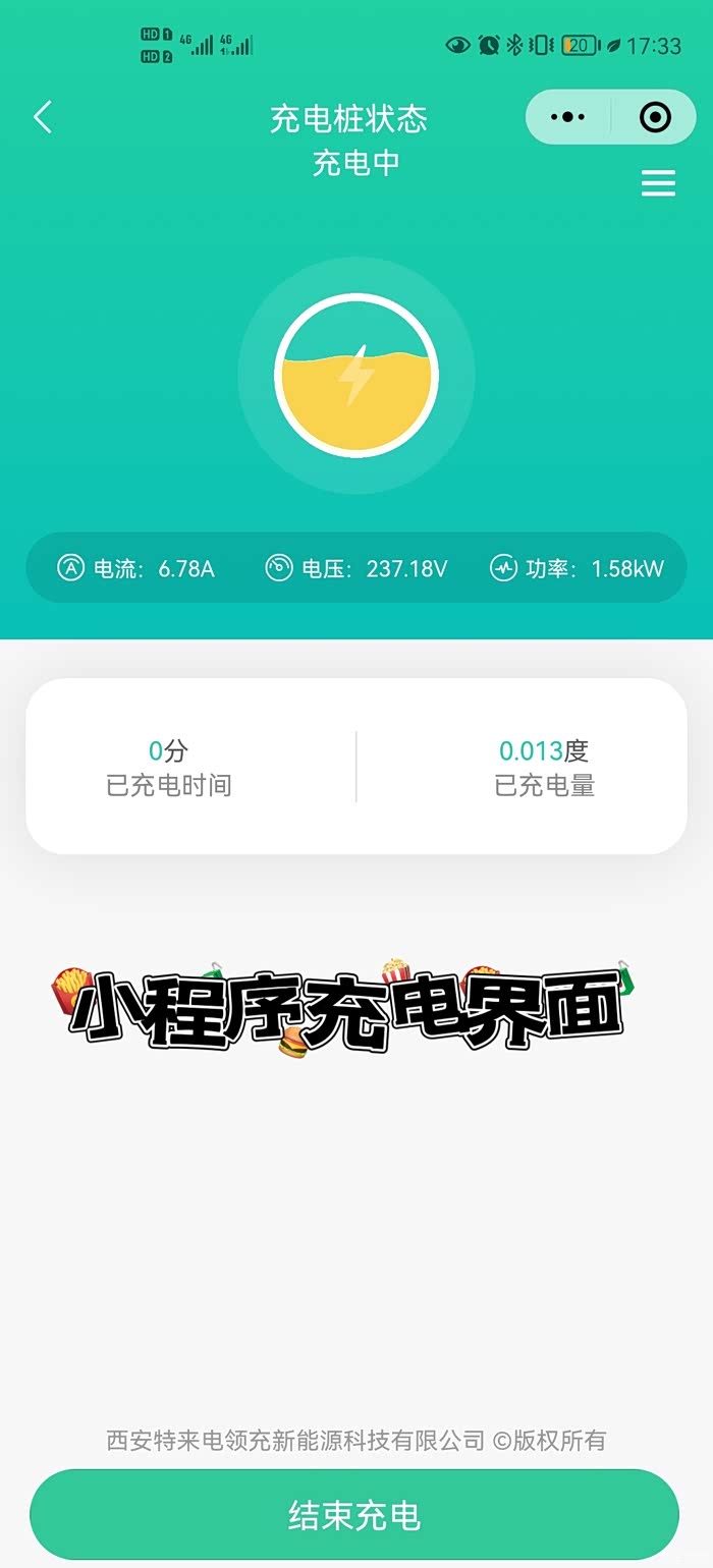

这个充电桩是手机微信小程序通过蓝牙连接充电的,蓝牙的名称跟密码在充电桩后面黑色的盖板下面,记得拍照留底!📸📸
不然安装上了发现没有密码,又要叫人来返工!拆开后盖才能看到密码!很麻烦。切记这一点!🉐

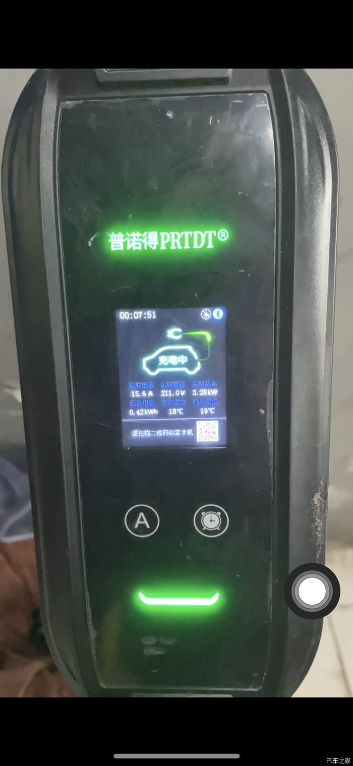

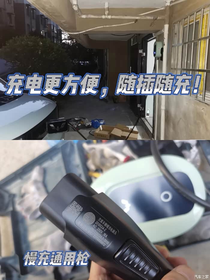

🔆充电插上以后充电桩会有蓝色呼吸灯,就表示充电正常啦!??功率达不到3.5kw的,我这只有1.58kw。应该是车子做大承受只有1.58kw。跟充电枪差不多,只是多了一点方便很安全(之前用的接地宝,会漏电😂😂,充电时候摸车子金属部位直接电到怀疑人生呀👋👋)
🔆实现随插随充,充电自由啦!????
