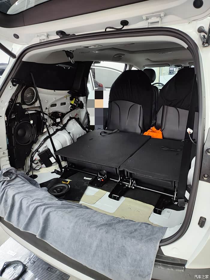

改完第一次之后 其实自己都心知问题所在 考虑到有限预算 所以在网上买了套全新的入门级骇客4路AB类功放 打算用来直接主动推前门232 而第二次去的店 就是网购功放后店家推荐的安装店

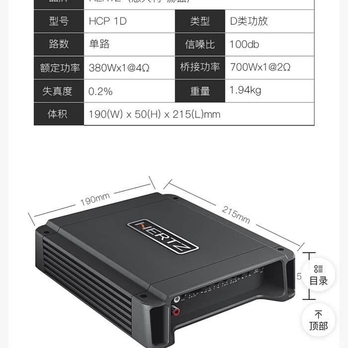

第二次升级 装完功放主动推前门丹拿232 感觉比纯R600 DSP推实在好太多了 起码声场 动态都有了大笑 然而 人是不会轻易满足的棒棒哒 因为只用了骇客推前门 后门同轴和低音炮超低音基本上是没有的 所以本来计划下一步改装就是后尾箱加个单路D类功放推低音 或者再来一个4路功放推后门+低音炮 然而!发现基本上没有那个适合尺寸的功放能塞得入小库后尾箱捂脸捂脸 哪怕最细的小功放都塞不下
装了才几天的骇客
就是差一点点 不是长不够就是宽不够
