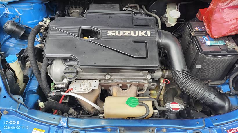

      由于一段时间经常加的小油站便宜汽油,发动机声音没啥异常,偶尔冷车启动发动机故障灯闪烁几次,温度上来了跑起来,就没啥问题了。

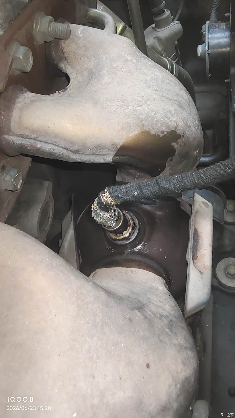

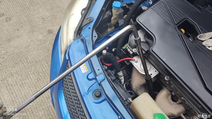

      好奇想拆下来前氧传感器,想看看三元催化器是否有堵塞问题,清洗氧传感器头部,毕竟老车19岁了,从来没有拆解过前氧,买了新的拆解设备,去修理厂搞起。各种工具备好,最后拆了个寂寞,老车的氧传感器螺丝都高温卡死了,最后放弃了,唉,真的是好奇害死猫,最后回不去了,只能网上买接线柱头,耐高温隔离棉包裹氧传感器线束,
      希望车友不要轻易拆解前氧。

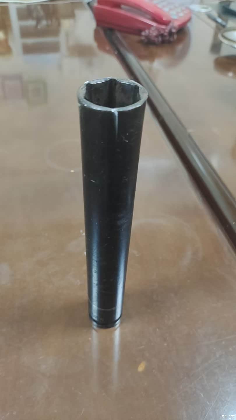

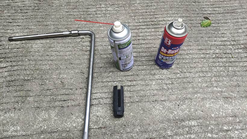

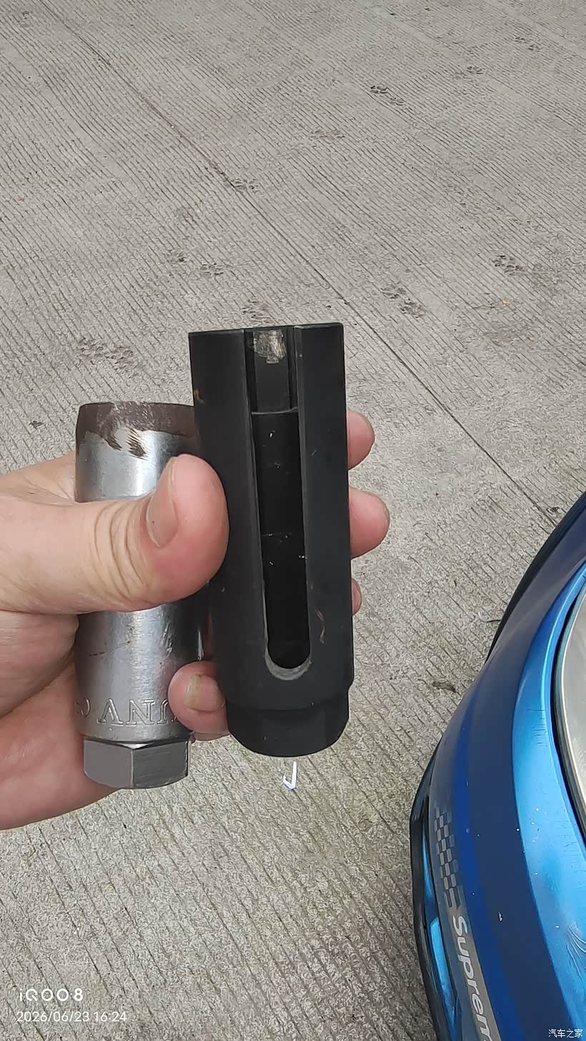

除锈松动剂,清洗剂,氧传感器专用工具

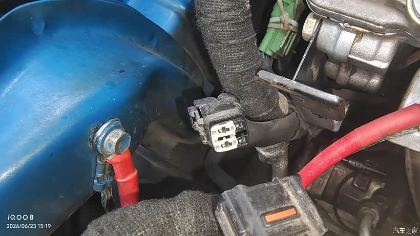

拆开电源插头
套上工具
纹丝不动,心凉了

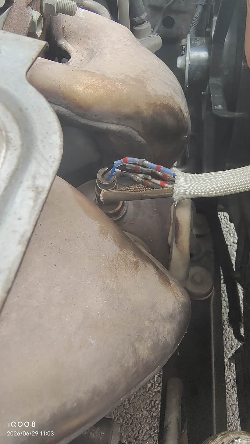

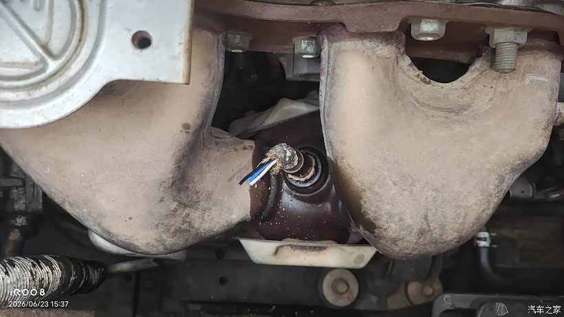

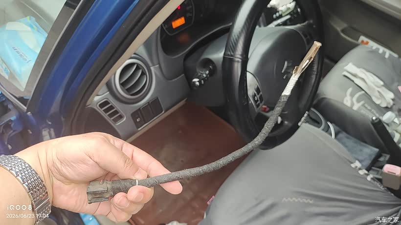

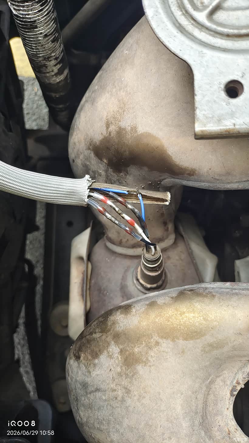

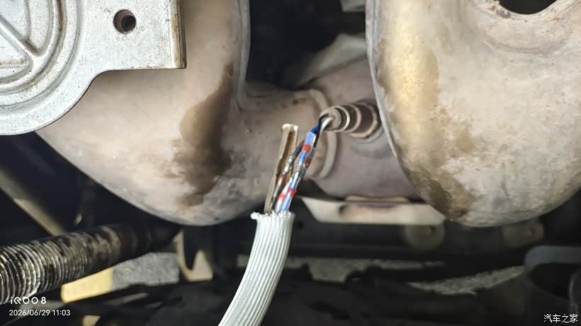

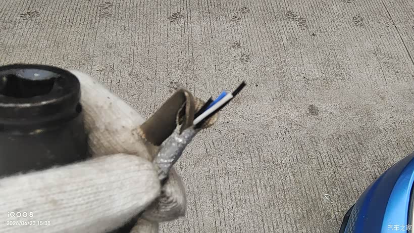

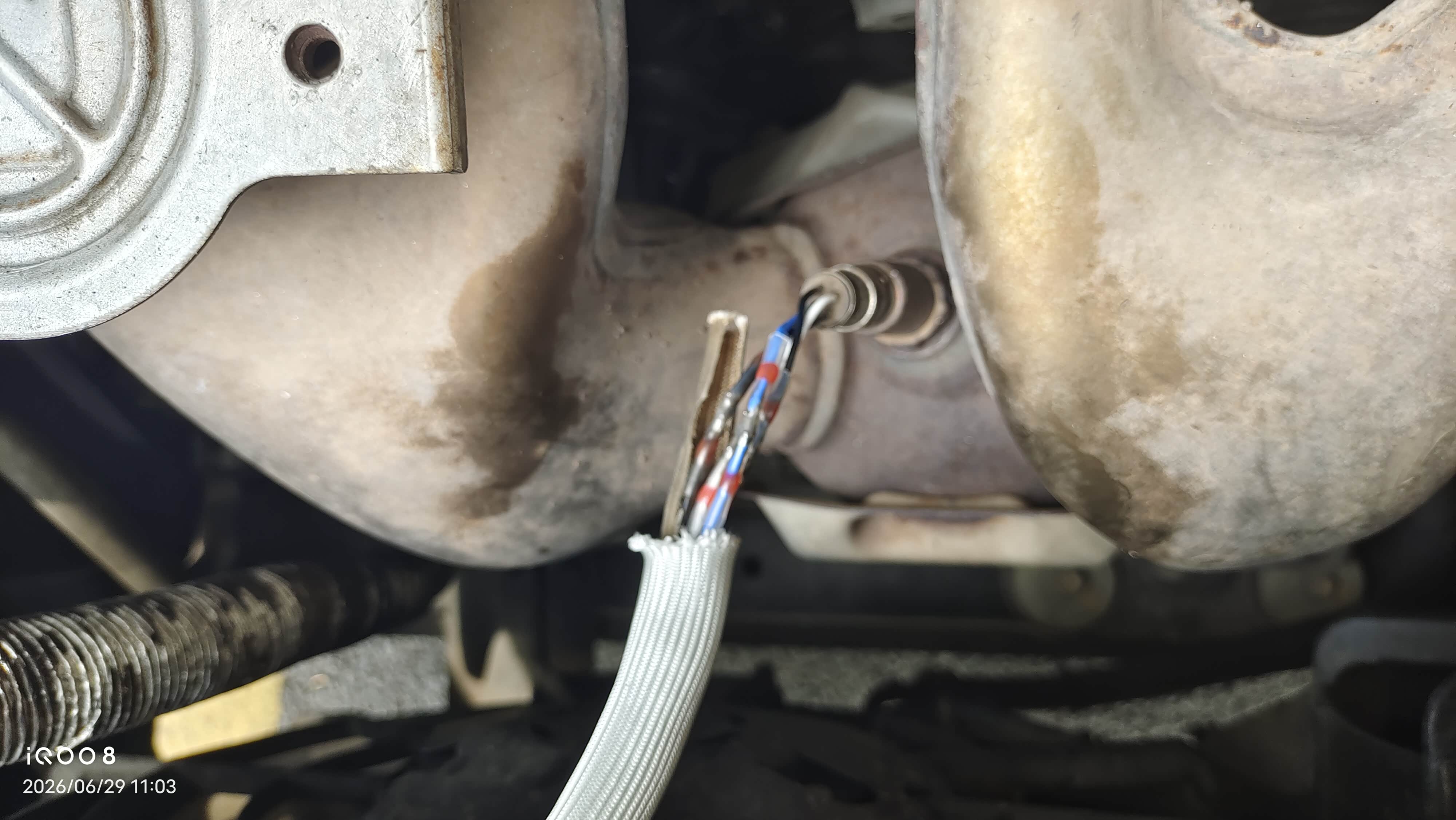

剪断电源线,两根黑色的错开位置,一长一短,到时候连接不会搞错了。

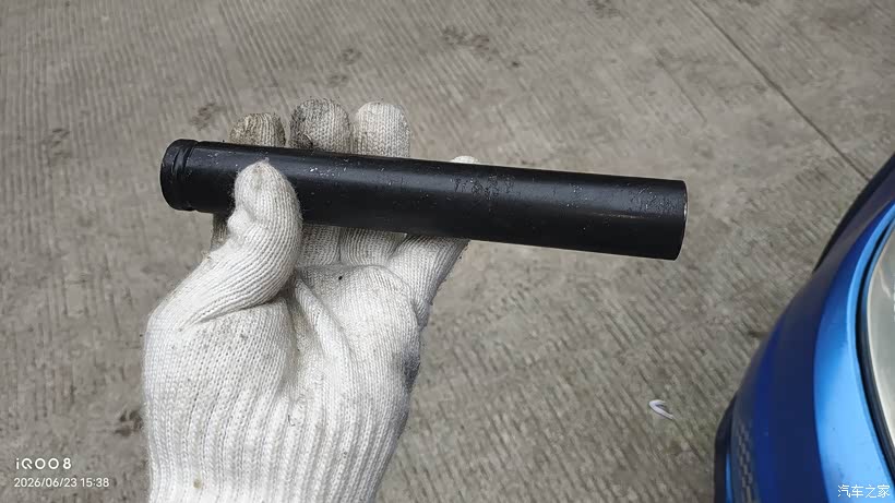

原厂的隔热套管不错,还有韧性

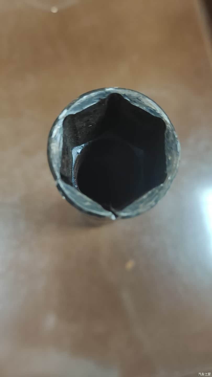

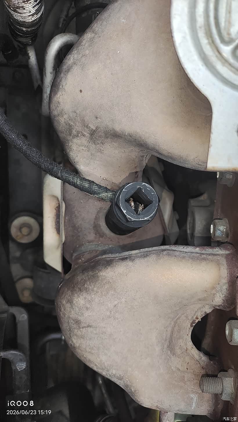

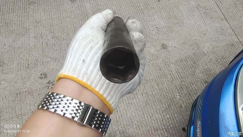

这个套筒都被我扳开裂报废了
工具没用,张开跳锣纹
放弃了,不拆了

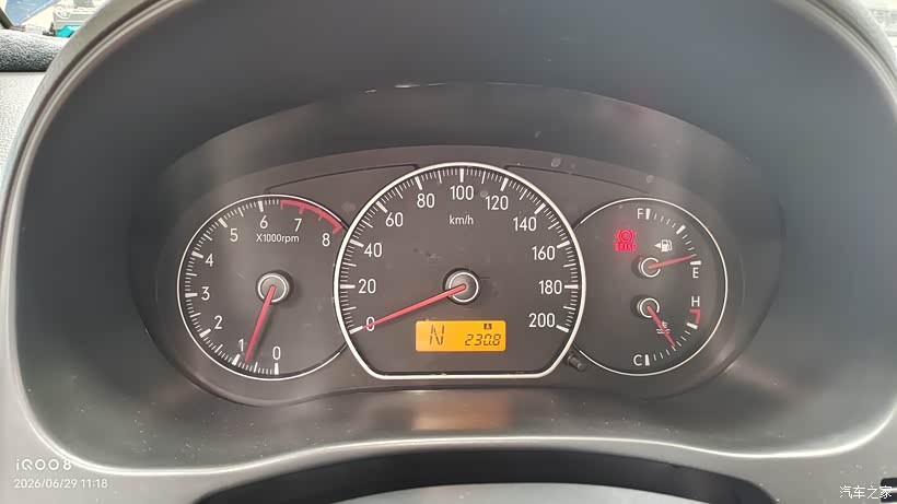

仪表盘亮发动机故障灯,凑合着开两天

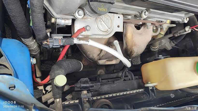

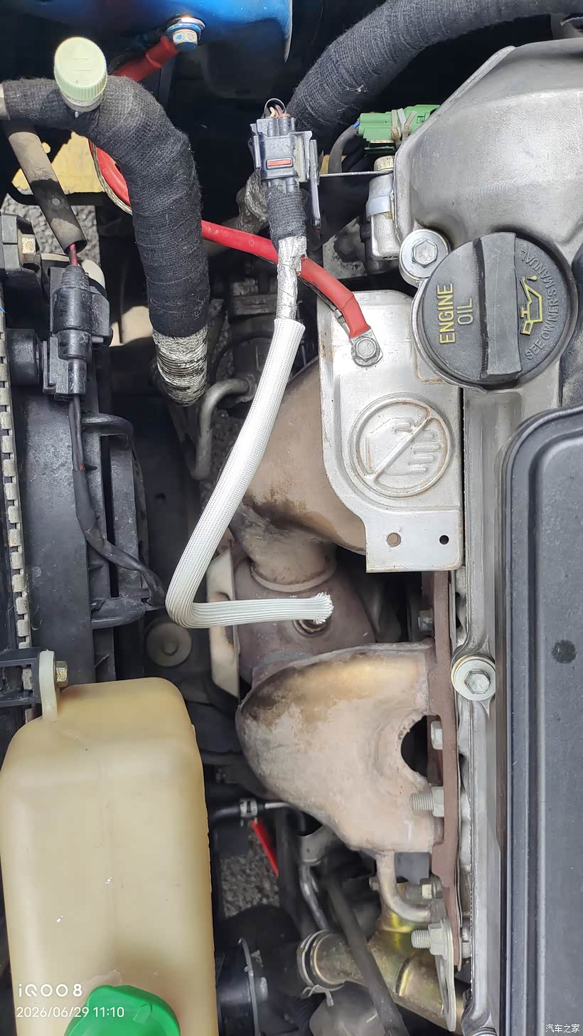

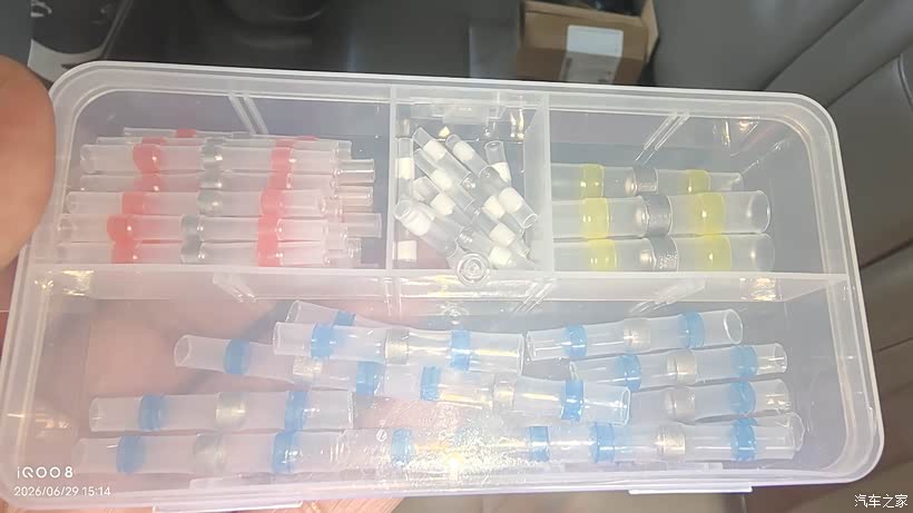

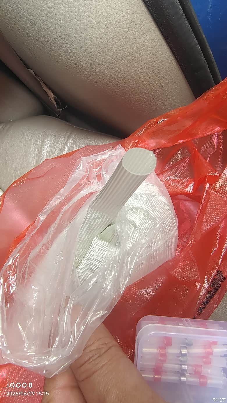

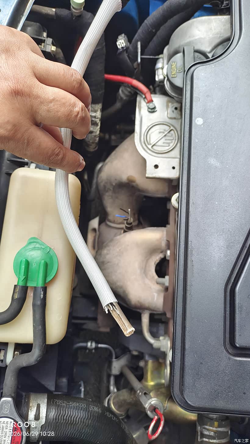

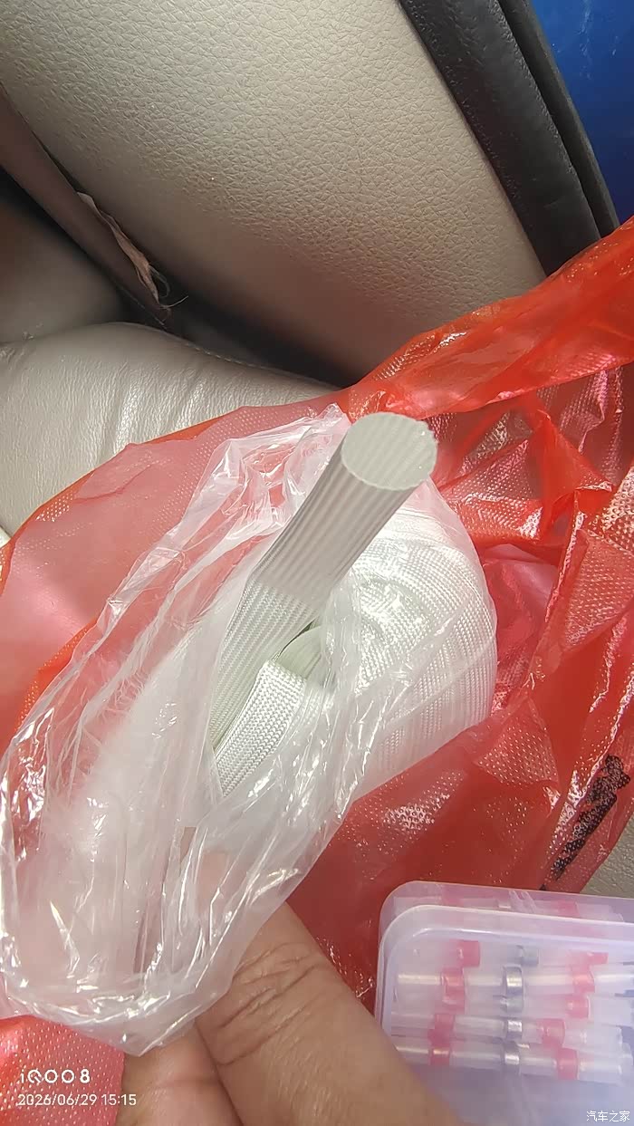

淘宝上买的隔热棉套管,锡焊接线柱
按照颜色,黑线记号逐一接线

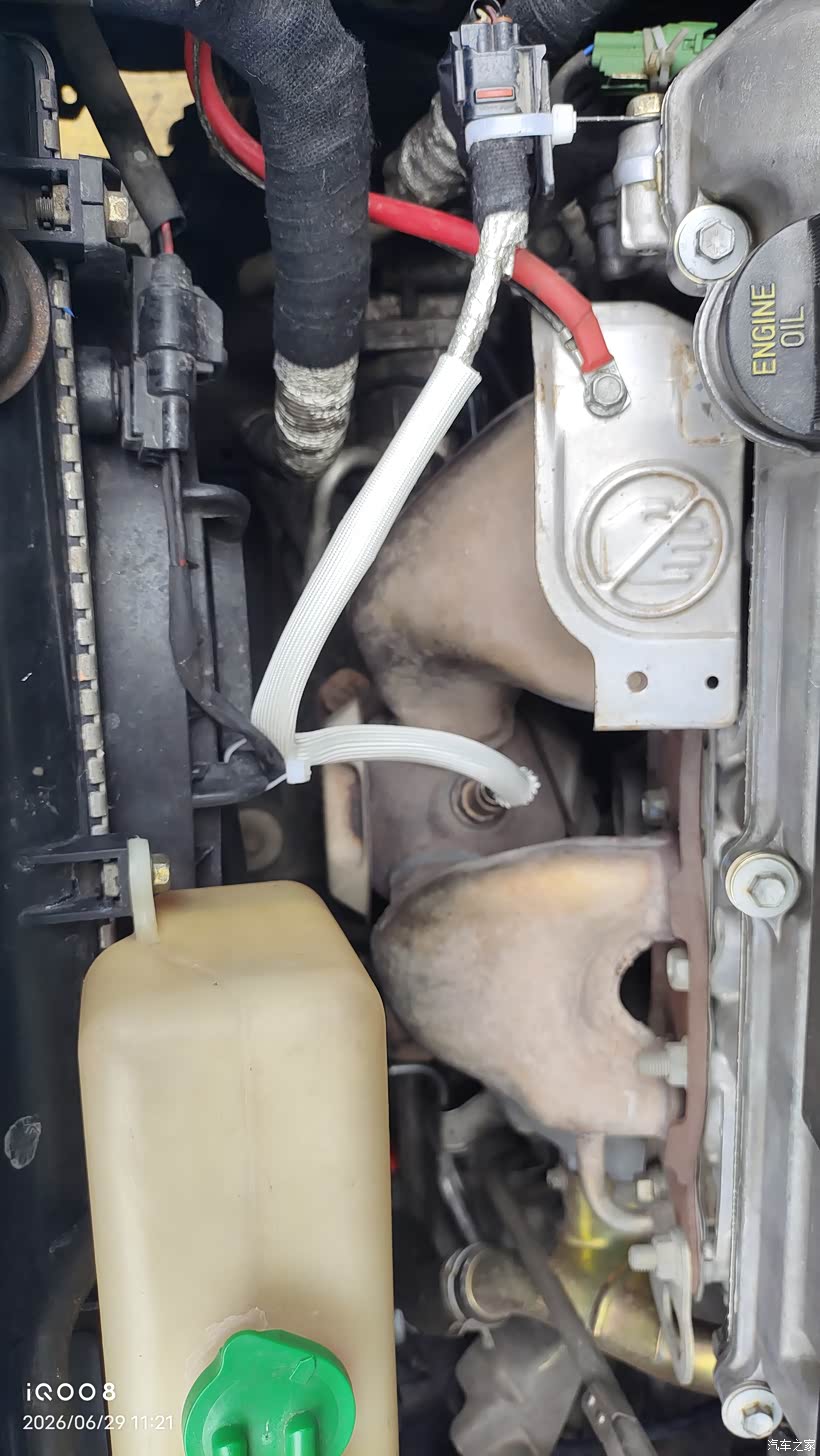

完工,

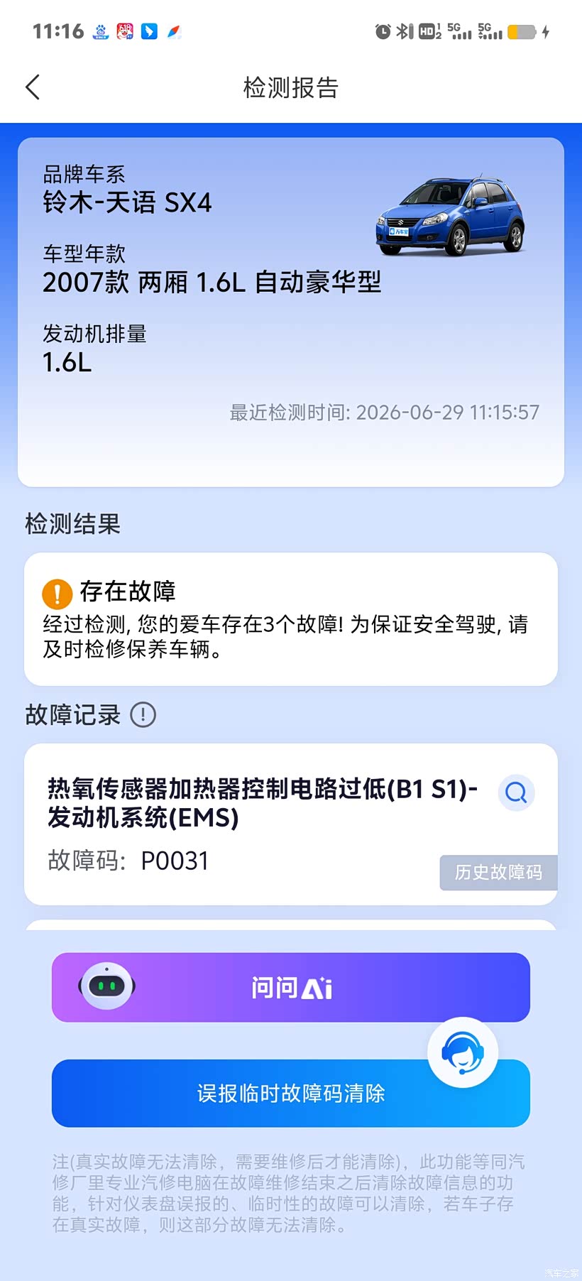

连接插头,启动发动机故障灯亮。
插入obd,清除故障码
氧传感器故障码消除
故障灯消失了
固定好扎带,保持中间位置,远离高温
完美正常了
