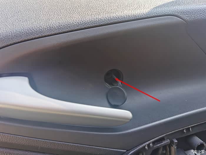

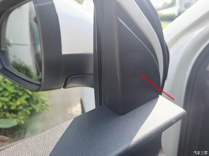

第一步是把车门内饰板拆掉,首先把这个三角块撬下来
这里还有一个隐藏的螺丝

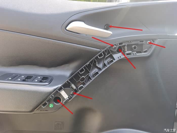

把这些箭头所示的螺丝统统拧下来,至于怎么把内饰拉手盖板拆下来,之前有讲到过,不再赘述,也很简单,自己研究一下

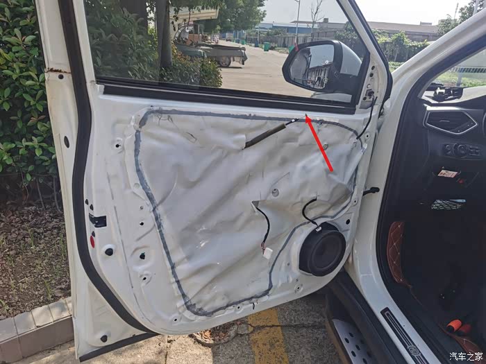

内饰门板分离的时候需要把拉手钢丝拔掉,以及原有连接的接线插件拔除。

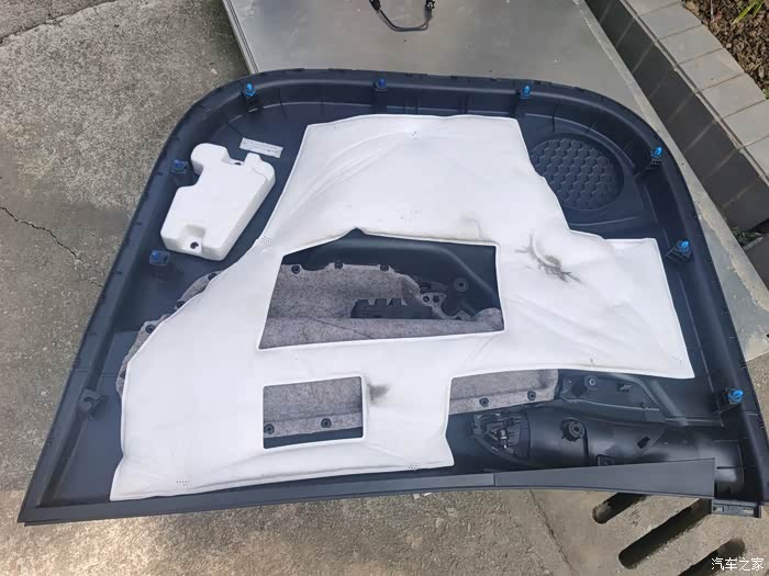

拆下来的车门内饰板

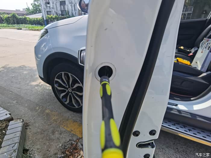

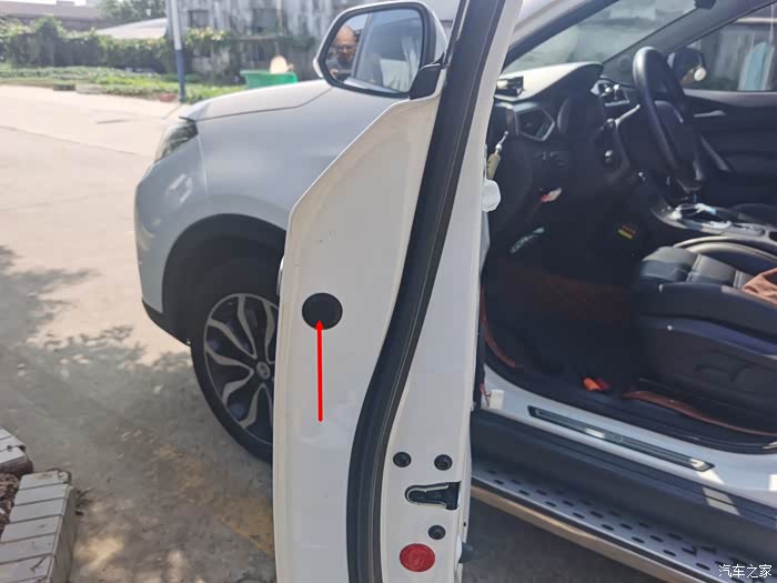

车门侧面的那个装饰块翘掉,里面有螺丝需要拧松。
找一把合适的工具,一定要合适,只需把螺丝拧松即可,记住,只需要拧松,能够把锁块拿出来即可。

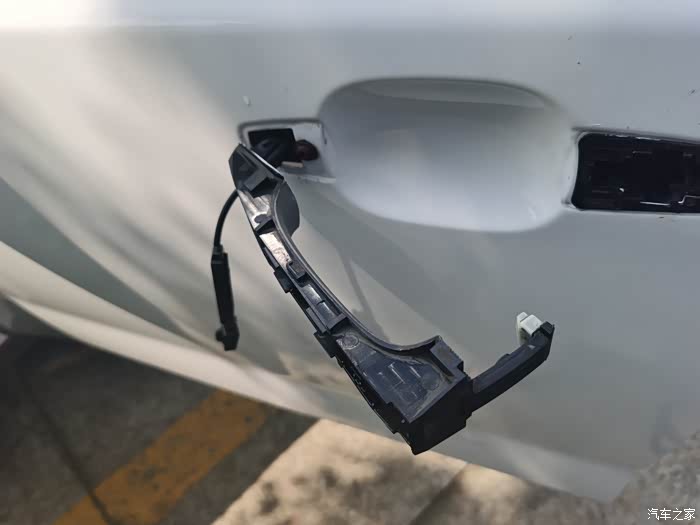

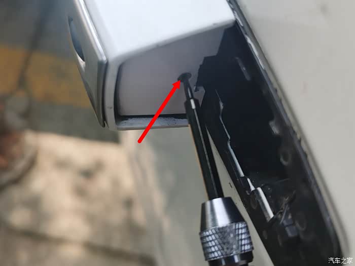

随后把车门外侧拉手位置的盖子取下来,不能太暴力,不然会坏。

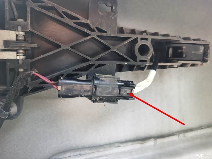

这个小螺丝拧掉后,即可分离出感应器,这个螺丝长得有点奇葩,一定要匹配一把合适的工具。

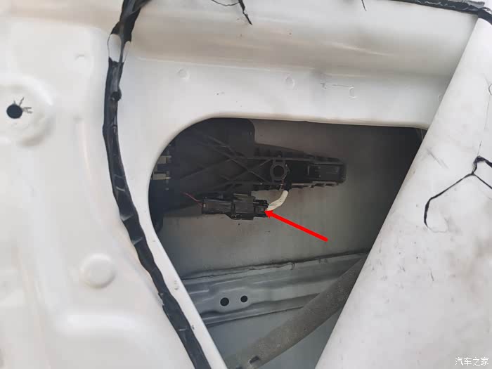

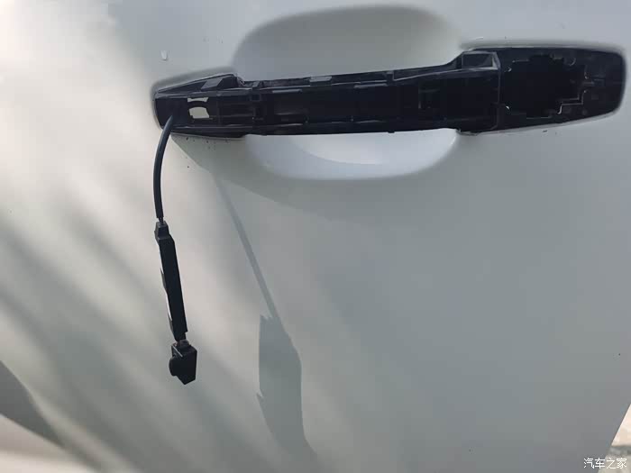

然后把车门内侧拉手位置的感应器插线拔掉。
接下来反向安装回去就大功告成啦!

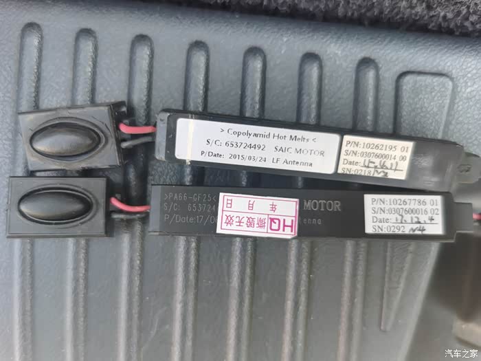

下面的是某宝买的,生产日期2017.12.4,上面的是替换下来的原车件,生产日期2015.4.11
