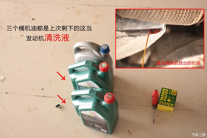

【高尔夫6代1.6AMT】DIY 空气滤/空调滤 机油+机滤+汽滤
1 46 发布于 2016-04-05 16:23:58 只看楼主 热门标准

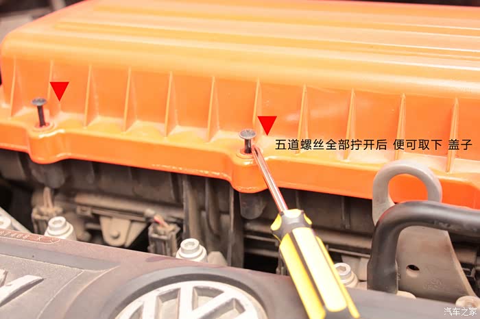

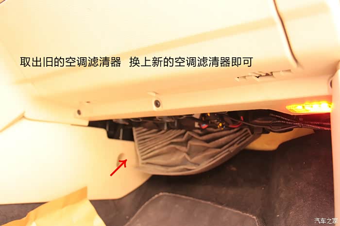

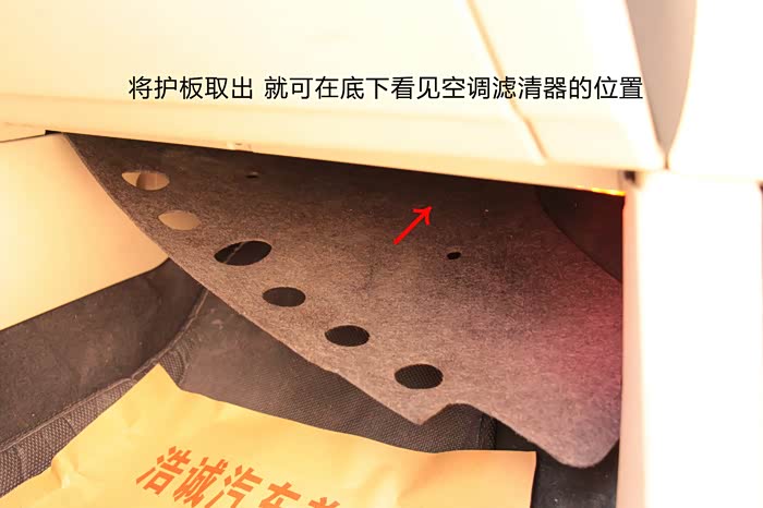

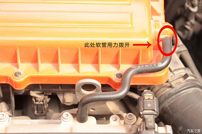

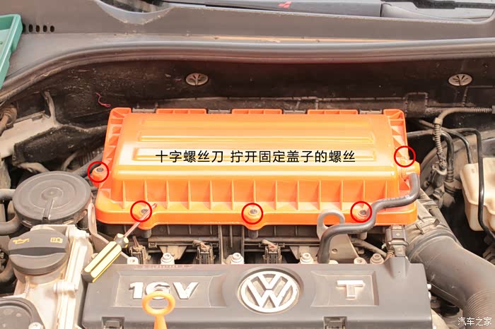

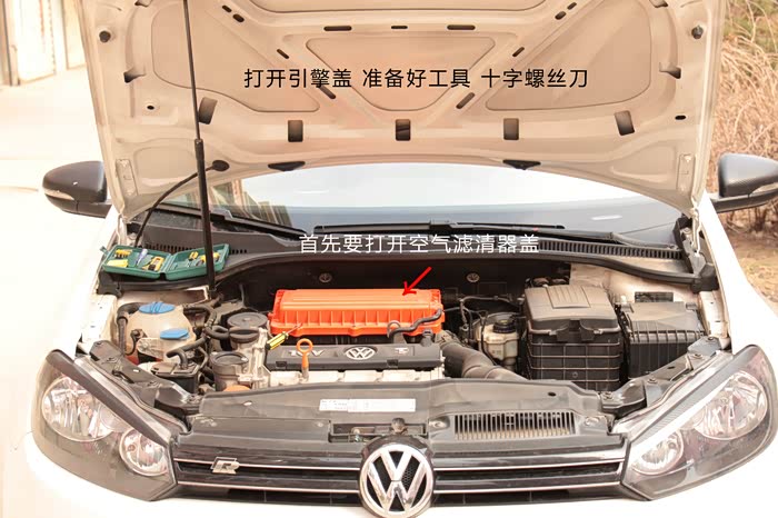

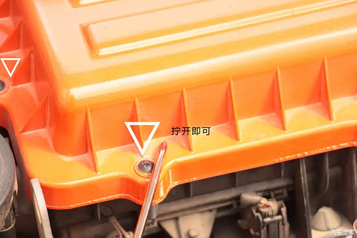

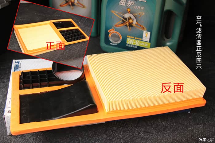

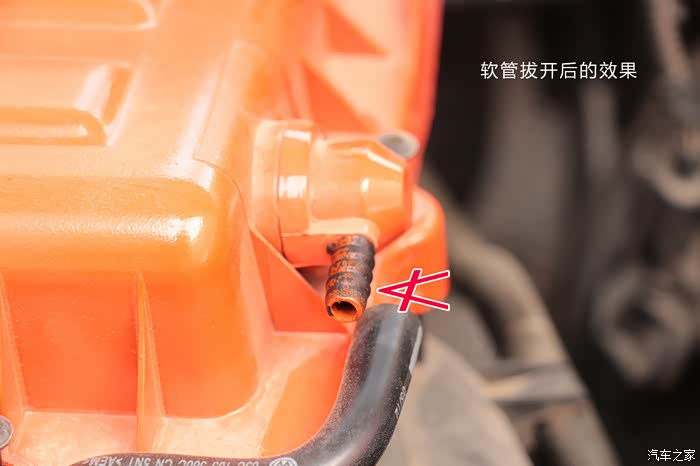

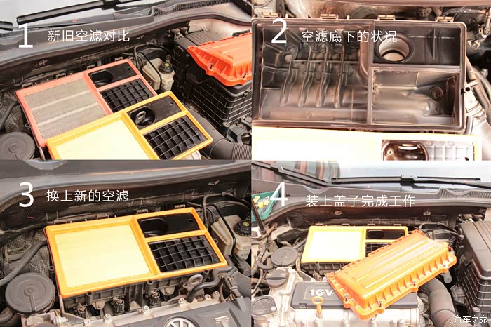

 保养1: 【DIY】空气滤清器

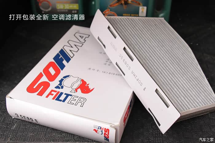

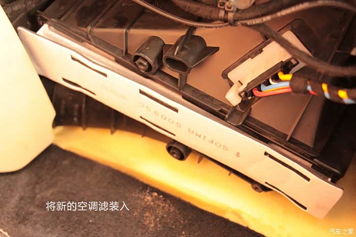

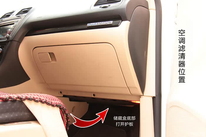

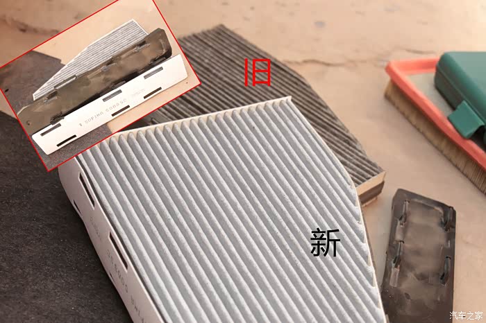

 保养2: 【DIY】空调滤清器

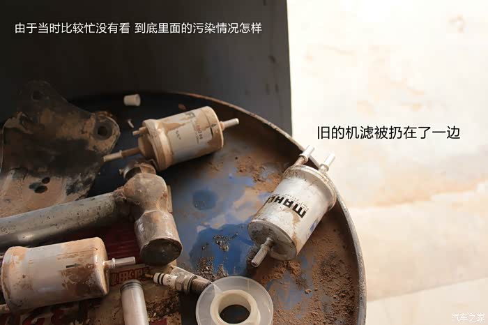

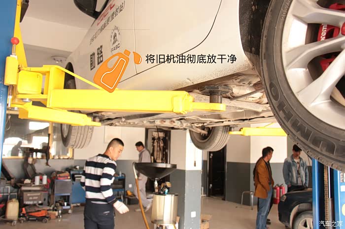

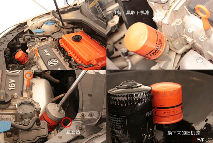

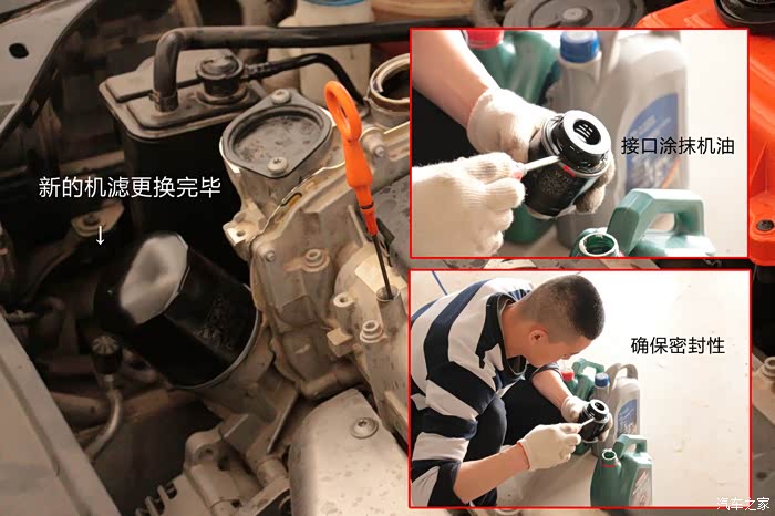

 保养3: 【技师】机油滤清器

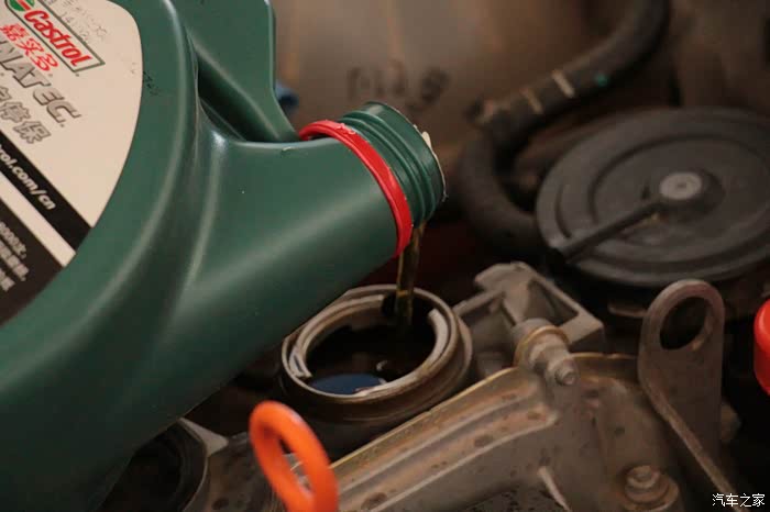

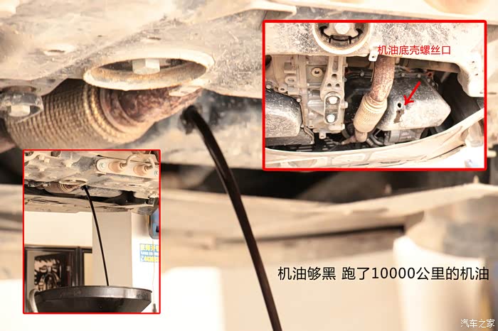

 保养4: 【技师】机油(全合成)

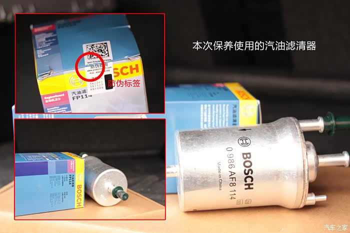

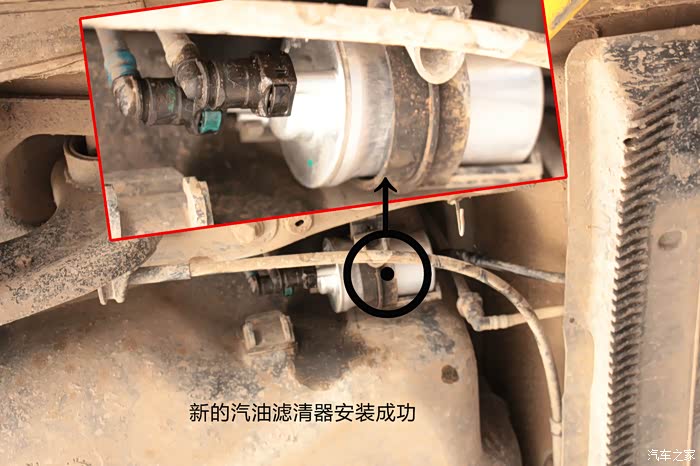

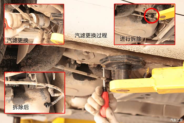

 保养5: 【技师】汽油滤清器
【保养时间】2016-4月
【保养公里】40000公里
【保养费用】50
【车型】高尔夫6代 1.6AMT

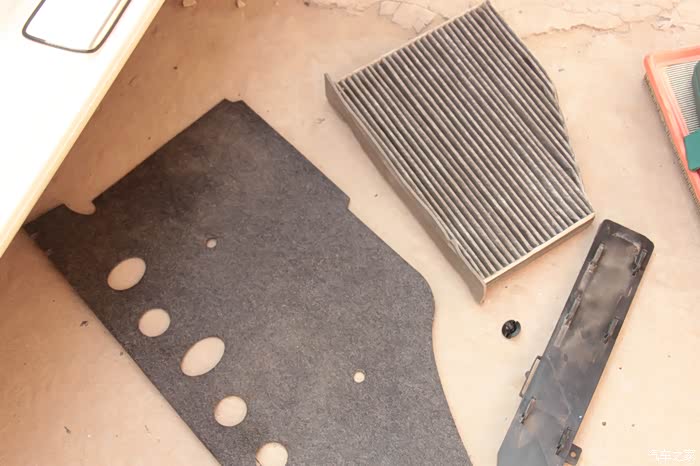

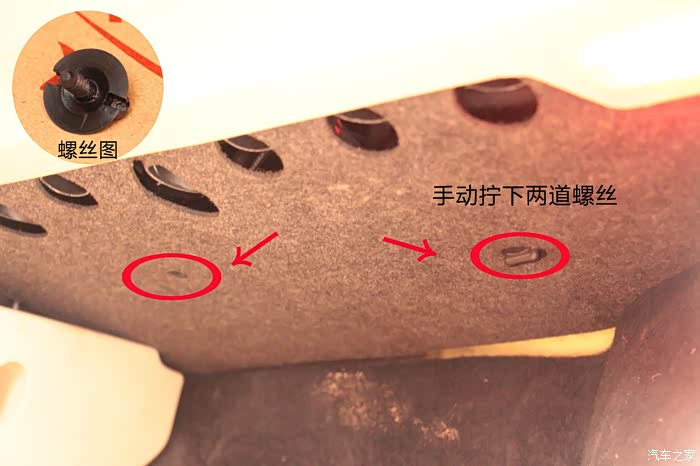

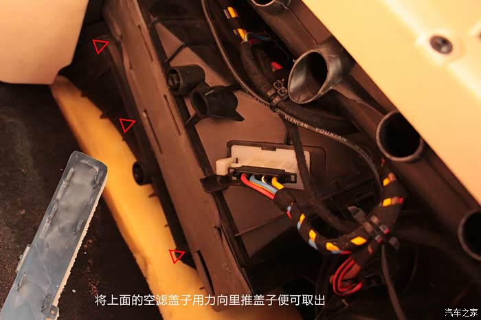

        没有说一定要多少公里更换。空调滤芯的寿命会受环境、空调使用频率等方面的影响。空调滤芯过脏堵塞以后风力就会减弱,当你感觉风力太弱的时候也就该换了。如果不经常用,建议每年换一次
       发动机在运转过程中,灰尘、金属磨屑等杂质会不断混入气缸中。雾霾天气里,空气中的水分和污染颗粒更多,吸入后容易聚集凝固,会造成发动机内空气交换不畅,时间长了就会增加油耗。并且雾霾进入空调系统,滤芯上就会留有水分和粉尘,极易滋生细菌。起动空调后,不但影响进气量,还会造成风机和管道受到污染,产生一系列问题。
       而空调滤芯其实就相当于汽车的“口罩”,它的作用是过滤掉空气中的磨屑和杂质,保证发动机能正常运转。同时防止进气道滋生细菌,导致车内异味甚至影响车内驾乘人员的身体健康。

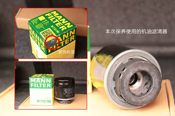

      机滤的寿命,一方面取决于其机构以及材料的性能,另一方面跟其纳垢容量有关。由于机油使用一段时间后会生成大量油泥、胶质以及酸性沉积物等,一部分沉淀在油底壳,一部分附着在机滤上,从而大大影响其过滤性能,纳垢能力也大大降低,所以需要定期更换。
      如果不换机滤,一方面难以保证其良好的过滤性能及寿命,另一方面,其附着的部分油泥等沉积物会污染新油,大大降低油品的性能。因此要求每次更换机油必须更换机滤。
        机滤的作用是对来自油底壳的机油中有害杂质进行滤除,以洁净的机油供给曲轴、连杆、凸轮轴、增压器、活塞环等运动副,起到润滑、冷却、清洗作用,从而延长这些零部件的寿命。

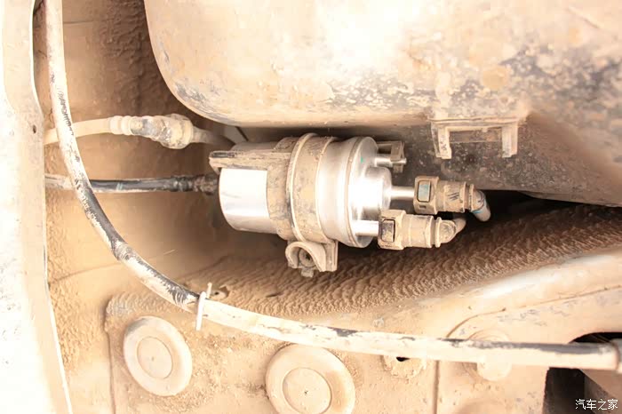

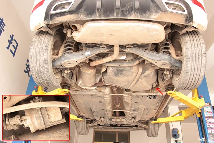

      汽油滤清器简称汽滤。汽油滤清器有化油器式和电喷式之分,使用化油器的汽油发动机,汽油滤清器位于输油泵进口一侧,工作压力较小,一般采用尼龙外壳,电喷式发动机的汽油滤清器位于输油泵的出口一侧,工作压力较高,通常采用金属外壳。汽油滤清器的滤芯多采用滤纸,也有使用尼龙布、高分子材料的汽油滤清器主要功能是滤除汽油中的杂质。如果汽油滤清器过脏或堵塞。线式滤纸汽油滤清器:汽油滤清器在此类汽油滤清器内部,折叠的滤纸和塑料或金属滤器的两端连接,污油进入后,由滤清器外壁经过层层滤纸过滤后到达中心,洁净的燃油流出。
        汽油滤清器的作用是将汽油中的水分和杂质滤除。发动机工作时,燃油在汽油泵的作用下,经过进油管进人滤清器的沉淀杯中。由于此时容积变大,流速变小,比油重的水及杂质颗粒便沉淀于杯的底部,轻的杂质随燃油流向滤芯,而清洁的燃油从滤芯的微孔渗人滤芯的内部,然后经油管流出。
 滤芯        有多孔陶瓷和纸质的两种。纸质滤芯由经树脂处理过的微孔滤纸制成,滤清效率高,成本低廉,更换方便,因此得到广泛应用。
         汽油滤清器有化油器式和电喷式之分,使用化油器的汽油发动机,汽油滤清器位于输油泵进口一侧,工作压力较小,一般采用尼龙外壳,电喷式发动机的汽油滤清器位于输油泵的出口一侧,工作压力较高,通常采用金属外壳。汽油滤清器的滤芯多采用滤纸,也有使用尼龙布、高分子材料的。
        冬季低温时需要使用黏度级别较低的机油,以提高泵送能力,降低冷启动磨损。夏季高温时,需使用高黏度级别机油,以增加润滑性,因为温度升高,会使机油的黏度下降,用高黏度的机油可以对这一下降给予补偿。每个品牌的机油都有多个黏度级别的产品。因此换油时不仅应确定品牌,还要确定黏度级别。
不同环境温度与应使用的黏度级别:
1.-25℃以下使用SAE5W-30
2.-25℃以上使用SAE10W-30
3.-15℃以上使用SAE15W-40
4.-5℃以上使用SAE20W-50
5.0℃以上使用SAE15W-40,亦可使用单级黏度机油
   当然,有些最新型的发动机为降低油耗和排放,通常要求使用低黏度级别的油品,如四季均使用5W-20或5W-30,这需要参见车辆使用保养手册,手册中没有明确要求常年使用低黏度机油的,必须按环境温度(即季节)选择油品 还要注意的是,在选用机油的粘度级时还必须考虑发动机的负荷、转速和磨损情况。如果发动机负荷大、转速低或磨损严重时,应该选用粘度较大的机油,反之则应选用粘度较小的机油。需要说明的是:
       机油的选用还是应该以手册推荐的型号为准,比如推荐用SJ的就不要用SG的,现在市面上有些所谓的本田专用油,丰田专用油等,其实很多都是刚达到该车型的机油标准而已,挂了个专用油的名称,就可以卖个高价,所以车主在选机油的时候,看API和SAE才是最好的标准.不过在选用机油时还是建议用大厂的品牌,有些小厂的机油也打上SL,SJ的标识,但是没有什么可信度而言.
矿物油是在原油提炼过程中,分离出有用的轻物质(如航空油、汽油……)之后,利用残留在分流塔内的塔底油提炼而成的
特点1:矿物油用的是原油中较差的成份,提炼技术再请进也无法将其中杂质清除完全。
特点2:矿物油在 提炼过程中因无法将所含的杂质完全除去,因此流动点较高,不适合寒带作业作用。
合成油则由原油中的瓦斯气或天然气分散出来乙烯、丙烯后,再经聚合、催化等繁杂的化学反应炼制而成。
特点1:合成油分子排列整齐,抵抗外来变数的能力自然强,体质较好,其对热稳定、抗氧化反应、抗粘度变化的能力要比矿物油强的多。
特点2:合成油因不含杂质,其流动点可达零下50℃以下.如飞机、太空飞船、潜艇等所遇气 候温度相差悬殊的场合,则非使用合成油不可。

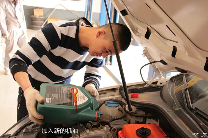

     机油在平时正常使用的时候会有消耗掉,但量会很少。油尺是热车之后等五分钟之后再看,以这个标准为准。尽量保持在中间偏上一点的位置最好。高于上限会使发动机和运转阻力增大,油耗异常上升,机油可能会窜到燃烧室,出现烧机油的现象。低于下限会引起发动机润滑不良,严重的可能造成烧轴抱瓦的情况,那就要大修发动机了
内饰清洗后 保养完成
现在的机油大多都是复级机油,既能满足正常工作的需求,也能满足低温启动的需求。
      0W、5W、10W、15W、20W代表机油的低温性能,依照低温时的启动粘度和泵送粘度来区别,以低温泵送粘度6000cp作为区分,0W可以到-40度,5W可以到-35度,其他的大家可以参见附表和国标。这个值的选取参考了大多数汽车的情况。
     简单说,0W、5W、10W、15W、20W代表了机油的低温性能,表明在对应的-40度、-35度、-30度等气温下冷启动时,汽车的机油泵能驱动机油流动循环起来,保证发动机冷启动时能得到最低程度的润滑。当然具体对应的温度还需参考车辆说明书。
        20、30、40、50则代表机油正常工作时的润滑性能,区分靠两个参数:100度运动粘度和150度高温抗剪切粘度。为什么选100度和150度这两个温度呢,是因为绝大多数汽车发动机正常工作时依靠冷却系统,将运行温度维持在这个范围内,当然发动机各个部位温度还是有区别的,冷却系统和缸套在90度左右,曲轴在100-120度,活塞和燃烧室150度或更高一些。
      现在大家可以发现气温30摄氏度选30油、气温40摄氏度选40油有多么可笑了吧,纯粹的望文生义。其实不管气温多少度发动机正常工作温度都在90度以上,机油是按照100度-150度的工作环境设计的,规格当然按照这时候的润滑参数来区分
那到底选取什么规格的机油呢?
       首先,看当地的最低气温,新疆冬天零下20多度,5W可以满足需求,东北冬天零下30多度,5W就有些够呛了,可以选0W
       20、30、40、50怎么选呢?实际上是看你的发动机设计制造加工精度,依照现有的汽车发动机加工水平,绝大多数都可以安全使用30的机油,丰田系甚至能使用20的机油,新款美系车使用20机油的逐渐增多。
       不过发动机设计制造加工精度可不好确定,那怎么选择呢?答案很简单:看你的说明书,说明书可不是无用的垃圾,是你车辆上不可分割的零件。维特拉要求30粘度的机油,是经过厂家大量的实验确定的最优,我们最正确的做法当然是选30粘度的机油。
      5W-30是现在最常见的机油规格,也适合我的车辆和使用环境,所以我一年四季都用这个标号。
5W-40能不能用呢,当然能用,但是在动力、油耗、驾驶感觉方面肯定不是最优选择,有兴趣的同学可以把自己的车当实验田,多换几种机油试试看,你会发现发动机对机油粘度的反应超乎想象,同样符合5W-30规格范围的美孚ESP和EP,粘度有细微的差别,动力、油耗、驾驶感觉方面也有明显的区别。(转载)
