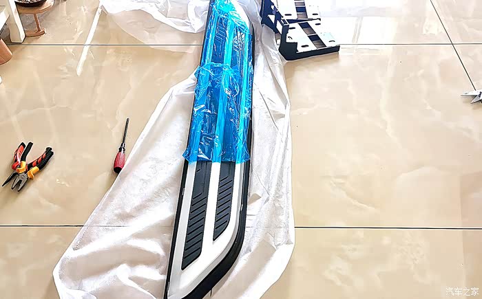

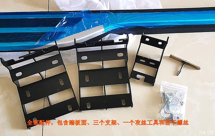

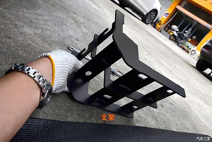

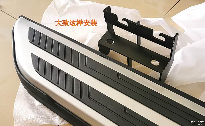

P1 有:三个支架(二大一小)、踏板面板、简易攻丝工具、一包螺丝垫圈(含T型吊螺丝)。
P2 踏板面板,铝制的。

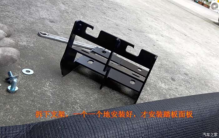

P3 在家里先试一下支架如何安装的。下面有4个方形螺丝,用于固定支架与面板。

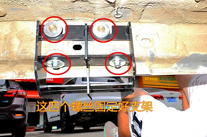

P10 上面的2个螺丝杆是现成的,把支架套上去就可用螺丝帽固定,很方便。

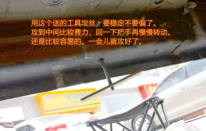

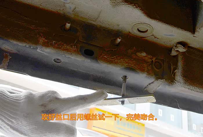

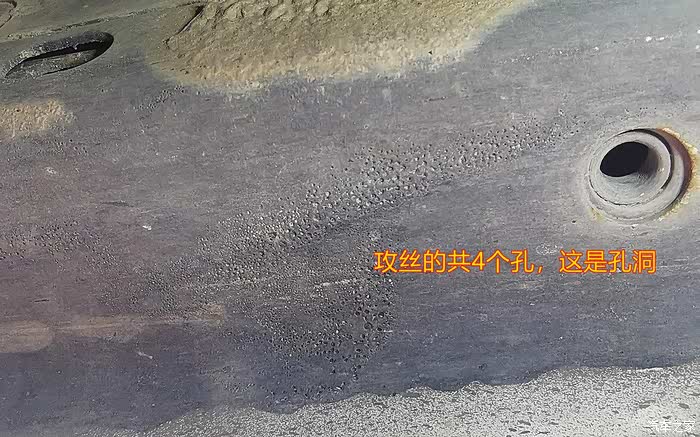

P11 需要攻丝的这个孔不深,大约5mm深。

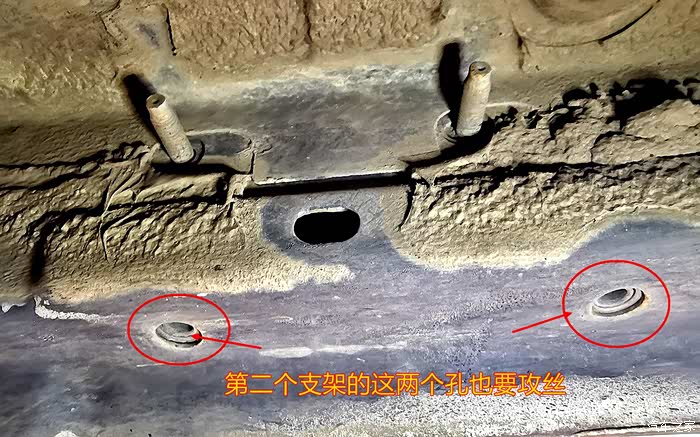

P12 共四个孔都是预留好的,只需攻丝就行。

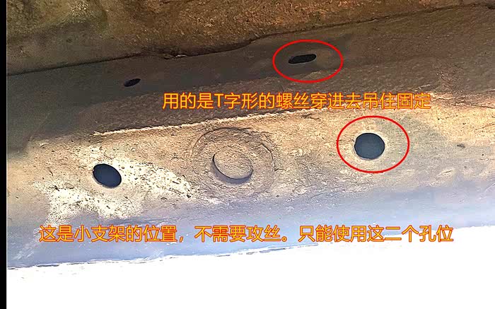

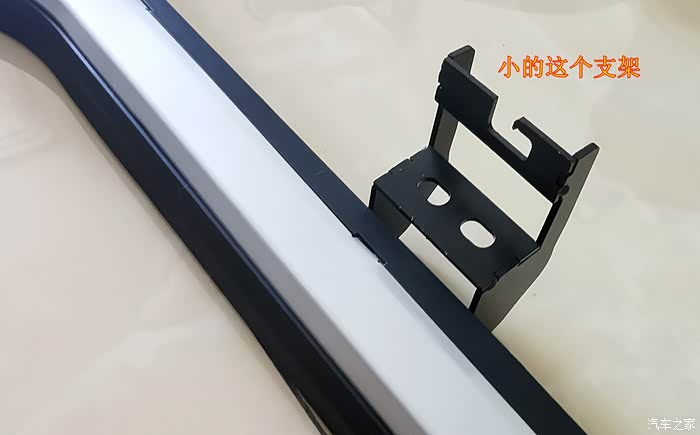

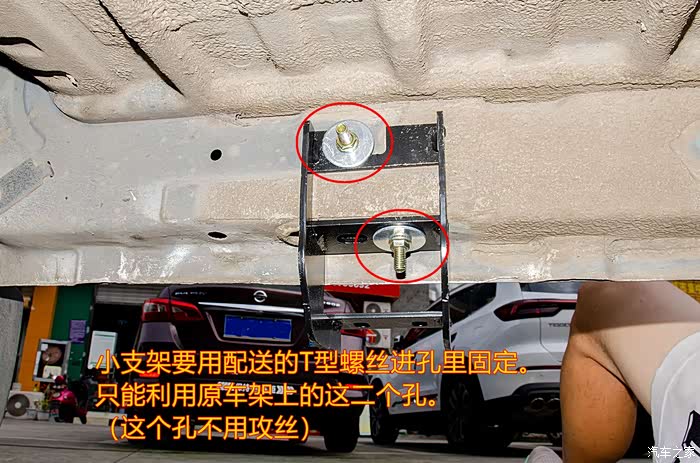

P13 小支架的位置要特殊一些,也简单些。不需攻丝。
P14 开始攻丝(共4个孔),要细心耐心些,不要搞歪了。
P15 攻丝工具

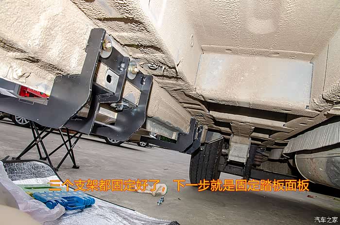

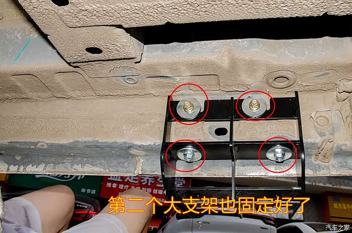

P16 攻丝完成后,安装共三个支架。第一个
P17 第二个支架。
P18 第三个,小支架。

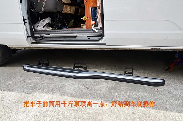

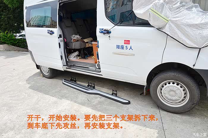

P19 支架安装好了,把踏板抬上来,从板下固定。这一步要用一根细铁丝,把踏板内的固定螺丝挪动到孔位
P20 所用的工具不多,细铁丝一定要有一根。

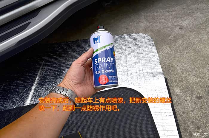

P21 防锈处理一下。以后可用喷的沥青处理更好。

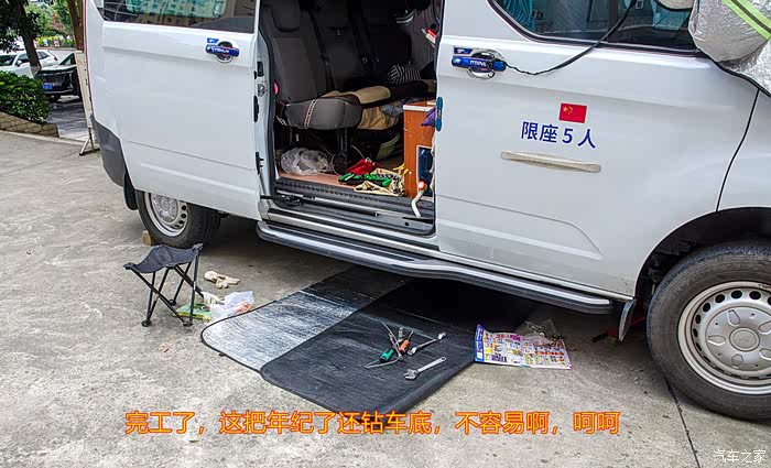

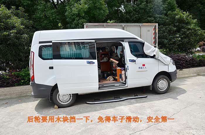

P22 一个人耗时近2个小时,夏天室外天气又热,年纪大了,还是累啊,不像年青时候了。

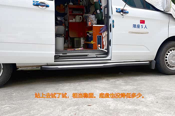

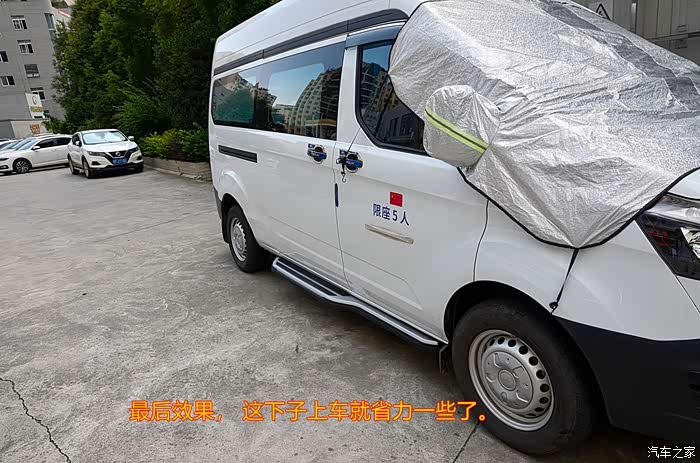

P23 完工,收兵。
P23 虽然累点,但还是有成就感啊。以后上车就省力些了。
