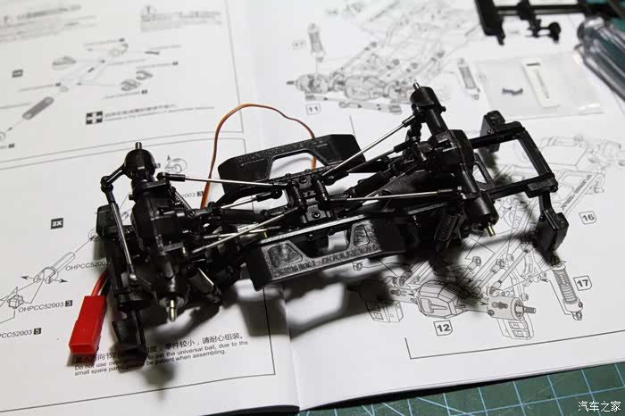

前桥,塑料外壳,金属轴配小轴承....各位感受一下尺寸.....
做模型最怕的就是丢零件,看这小螺丝能一个不丢真挺不容易的,掉地上就很难找。厂家也比较贴心,每样都有冗余,包括轴承和螺丝!真的很良心。
前桥总成,上面的拉杆球头刚开始死活拧不进去,后来一怒之下用打火机烧热了直接塞进去的。
前桥(左),后桥(右)
N20减速电机为为主体的动力总成,从做坦克的经验来看(其实就是蒙的)让店家发了300转的。
减震....
底盘总成....

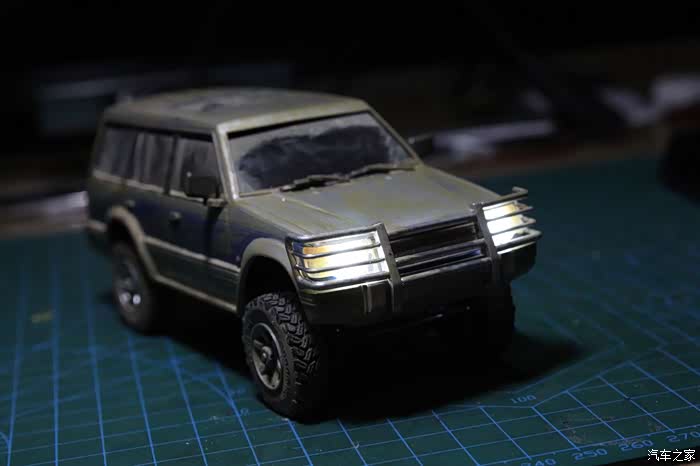

作孽的就是这两个小恶魔,某天我忘了把半成品的车壳收好就匆匆上班了。下班回来真是满满的惊喜!惨状不发了,动用了吸尘器(套丝袜)也没找齐全部零件,比如雨刷就是用ABS板手工制作的。漆面也已经惨不忍睹。摆在我面前的就两条路(也曾想过烹猫)其一,把已经做好的漆洗掉,重做!其二,上重度特效遮盖。如果是军模这时候就可以做战损了....
最终的结果就变成这样了~~~很重很重的口味~~~
这个效果来源于一次在内蒙的真实经历。一场风沙之后又下了点雨,基本上大家都是这个效果了,无论车还是人.....
简单拍了几张,好坏就那么回事了,很多遗憾呢。
拍完照才发现貌似“玻璃”没顶到位,已经纠正,但是懒得重拍了,各位对付着看吧。
