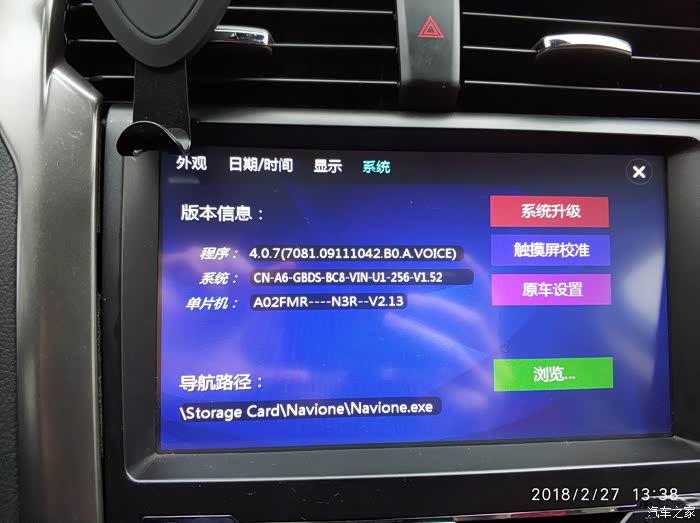

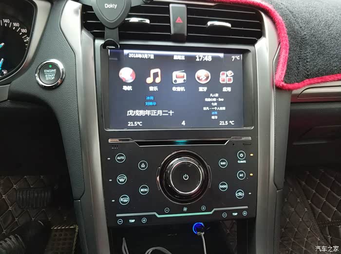

刷之前备份I9文件夹了吗?换个皮肤试试
kong521531 2018/03/08 09:52:24 发表在 533楼
以前皮肤就这样?一模一样么
kong521531 2018/03/08 12:21:12 发表在 535楼
kong521531 2018/03/08 15:28:38 发表在 537楼
那就还是皮肤问题,实在不行把皮肤编辑器给你,你自己研究一下
kong521531 2018/03/07 09:01:44 发表在 526楼
换的哪个皮肤?
kong521531 2018/03/09 09:36:27 发表在 539楼
应该就是皮肤问题,皮肤能显示哪些内容都是设置好的,有的皮肤不支持,你当然看不见,3008的皮肤就不支持,因为空调显示有单独的液晶屏。所以行车电脑也不会有这方面数据传给多媒体,所以皮肤也不会有对应的显示设置。包括一些配置文件,都可能有一些细小的差别。
