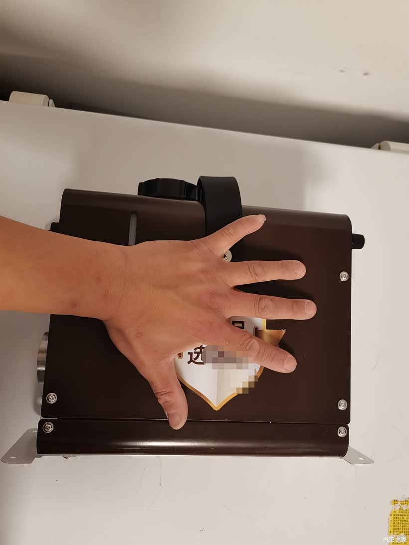

迷你一体机够小的 巴掌大小,节省空间。
产品尺寸 为了避嫌(广告)厂家品牌做了马赛克处理 尽请谅解,接下来开始拆机器,看看是不是一分钱一分货。

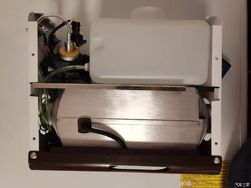

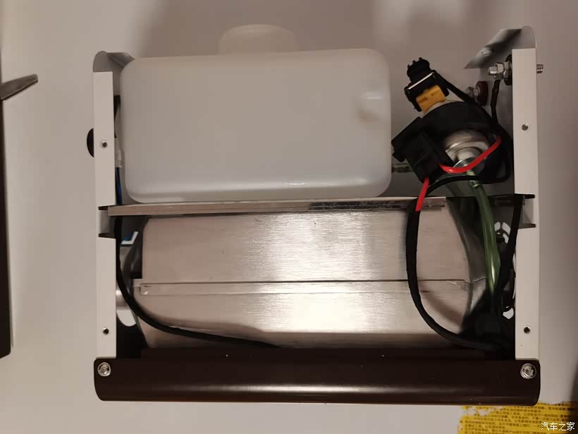

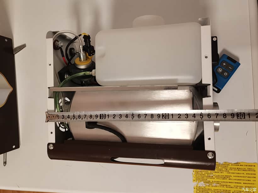

打开机箱盖 侧面照  上面是油箱下面是柴暖燃烧室
这家厂家用料做工比较实在,全铝机身。

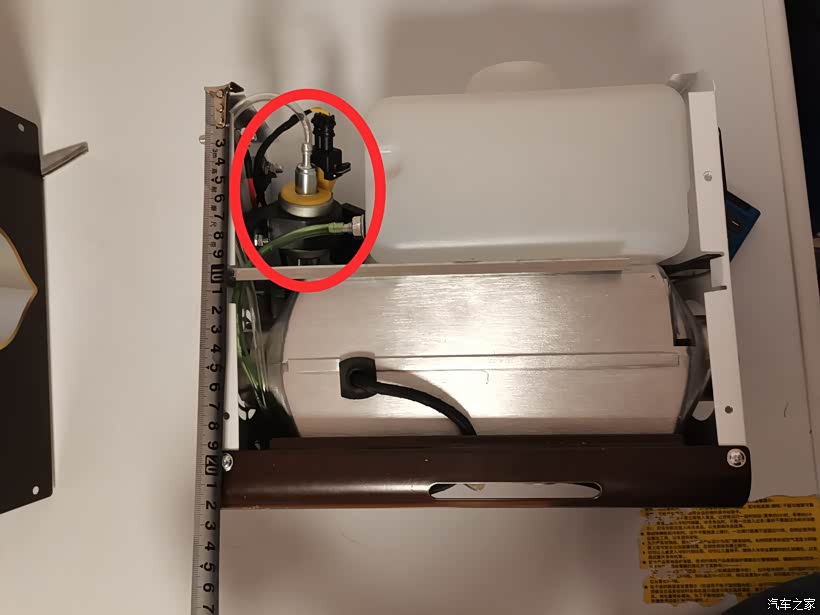

红圈的位置是柴油油泵(必须要选择静音油泵要不在车里哒哒声音非得吵死你)

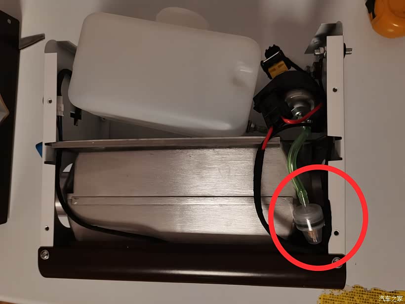

还别说这个厂家还真有良心居然配备了柴油滤芯(好多厂家一体机没有配备柴滤使用时间长了会堵塞油泵导致机器报故障)
机器的长度

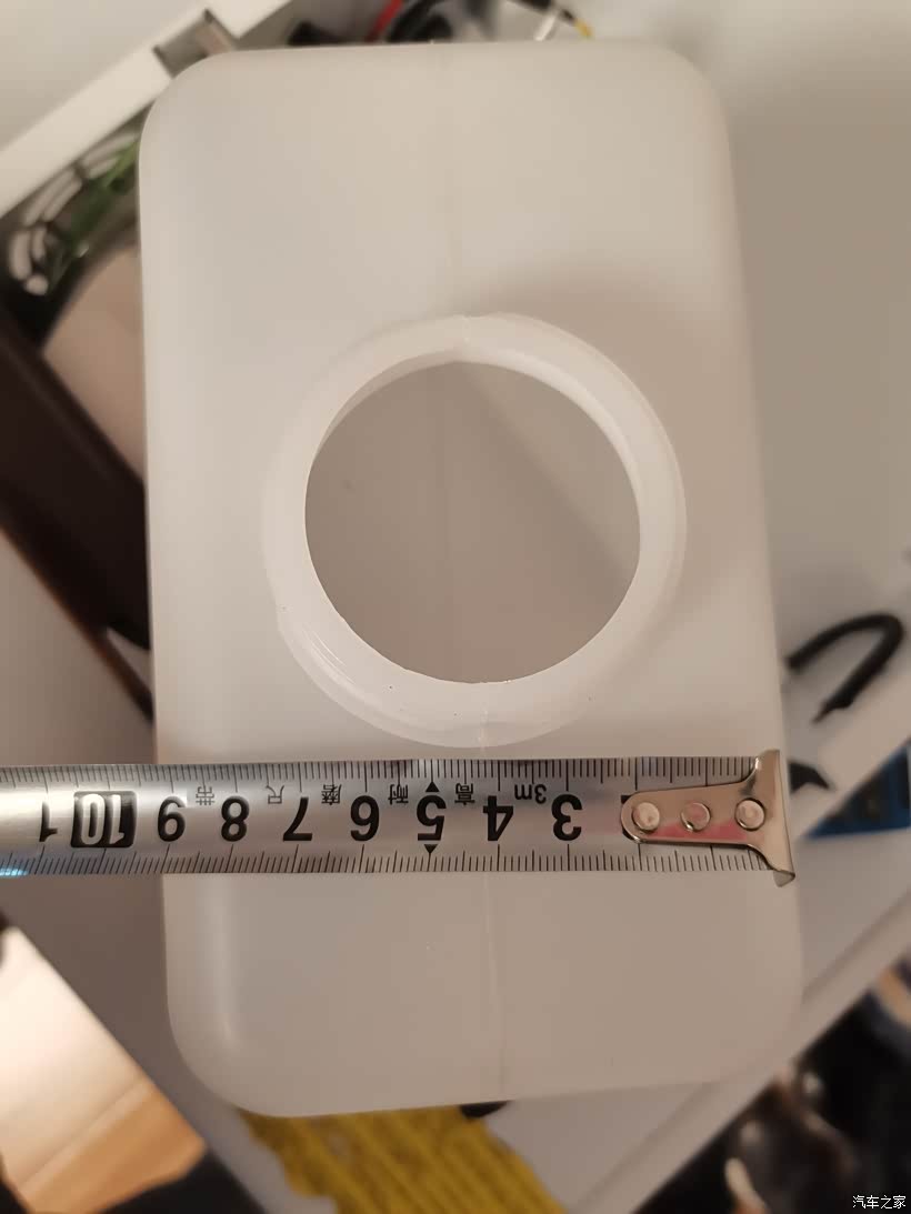

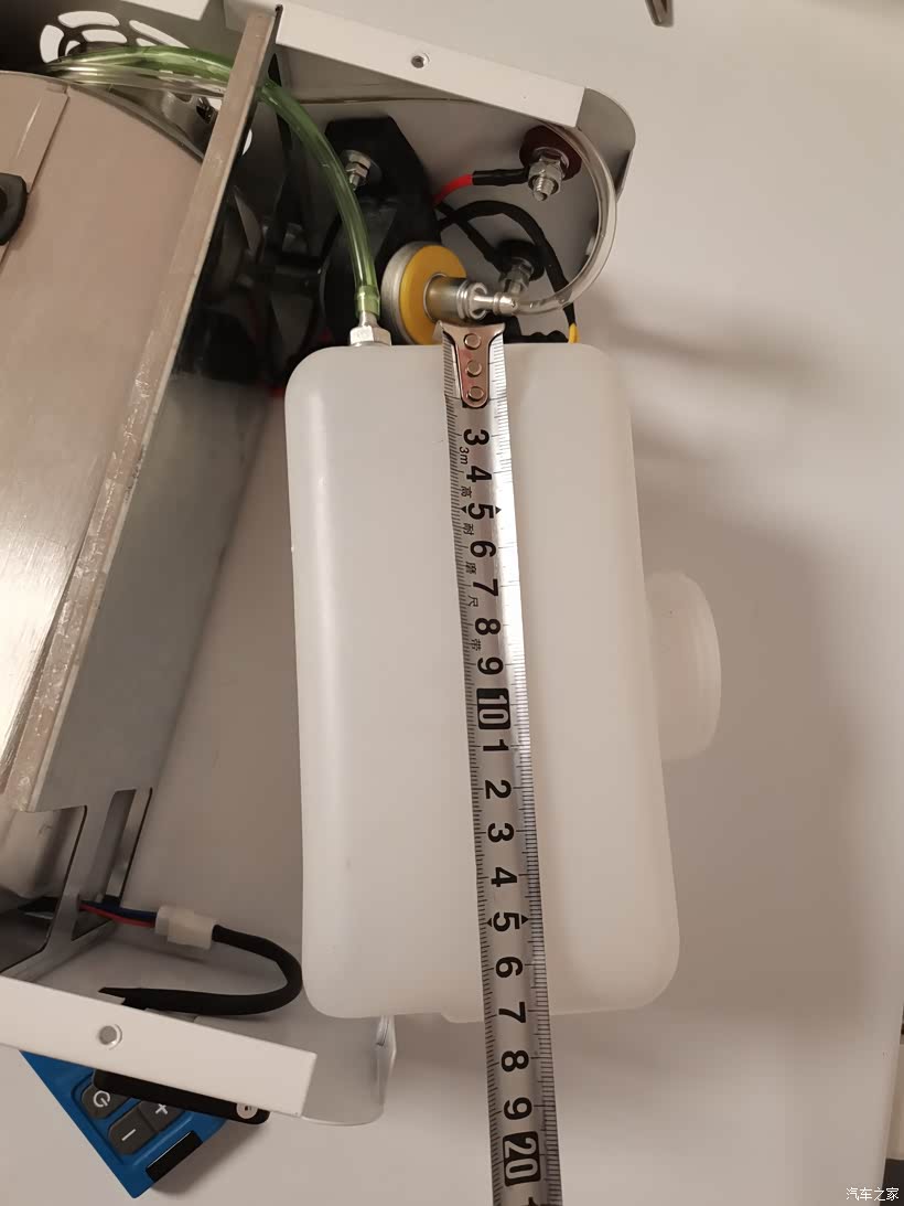

油箱宽度
油箱长度,油箱为1.5升。

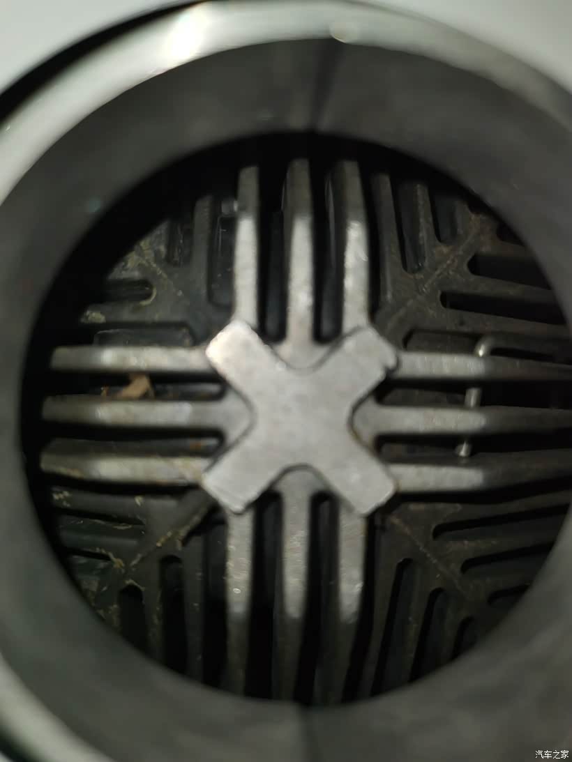

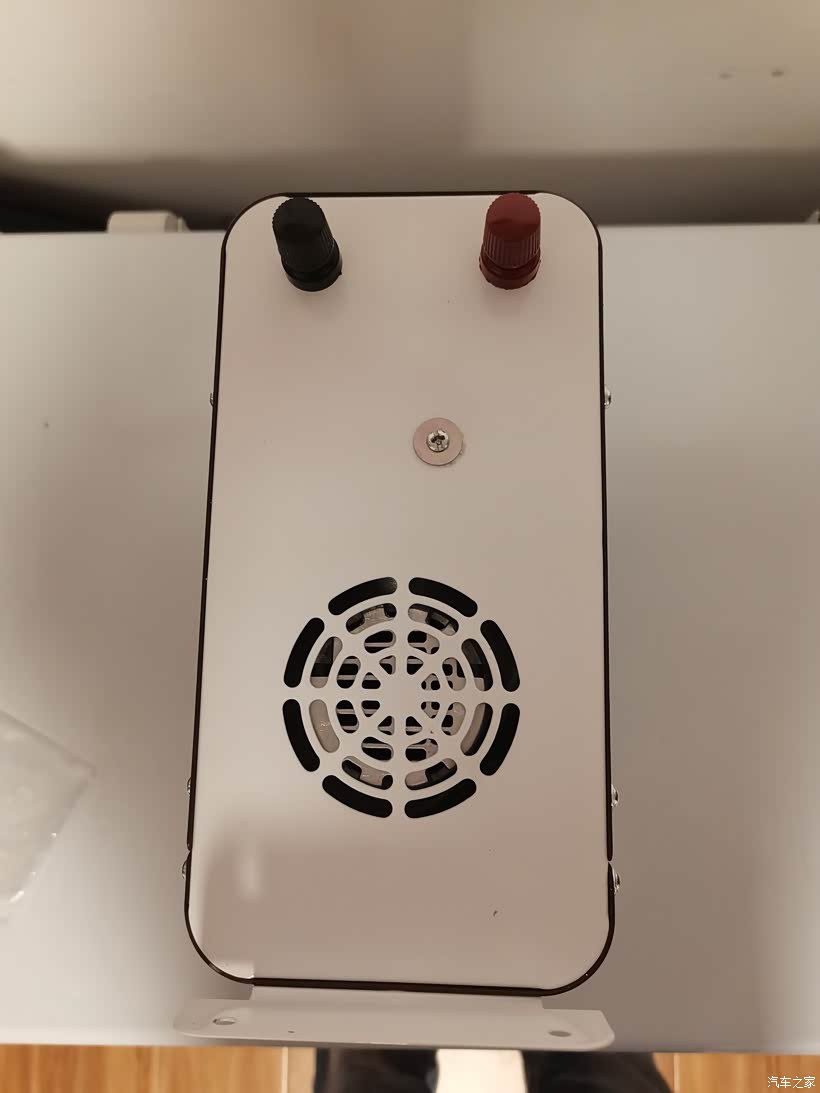

机器后面散热进气道

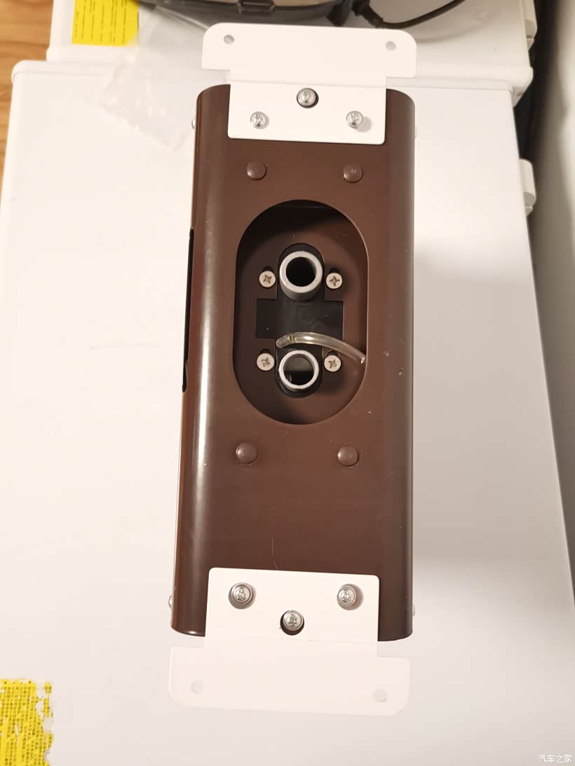

机器下面   上面孔是排气管(柴油在燃烧室燃烧后排废气),下面为进气管(给燃烧室输送空气助燃)

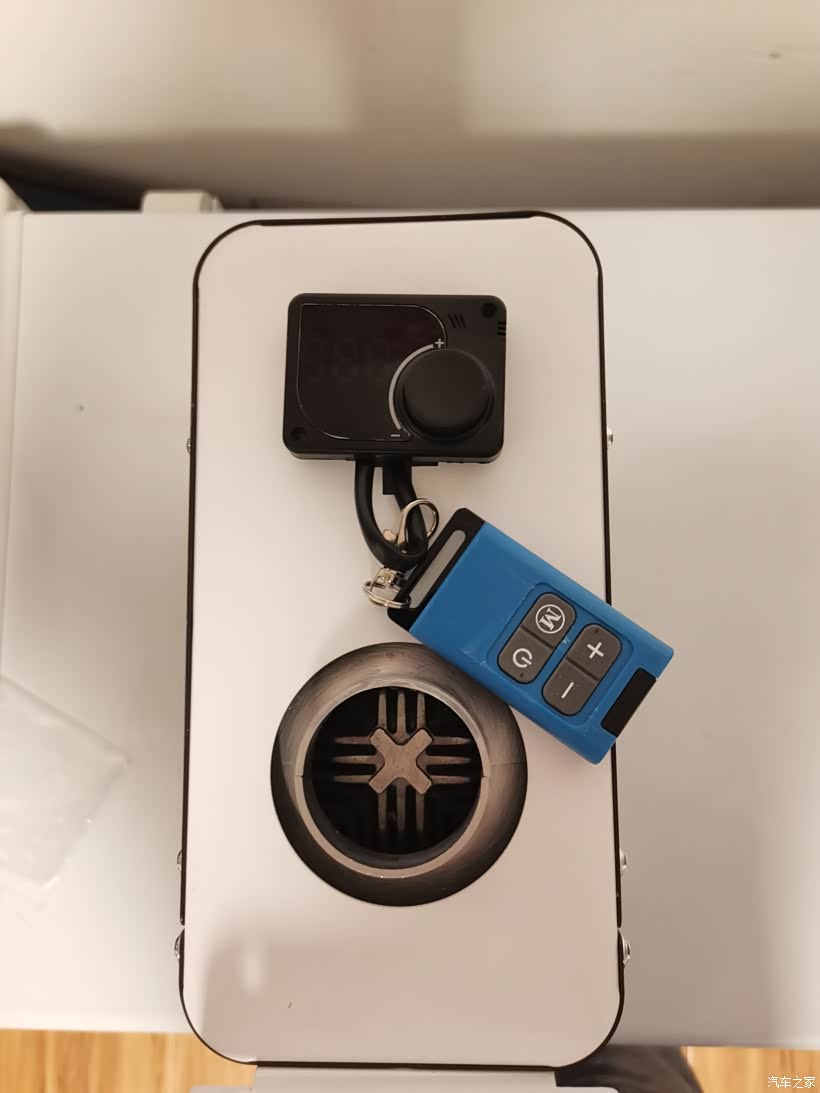

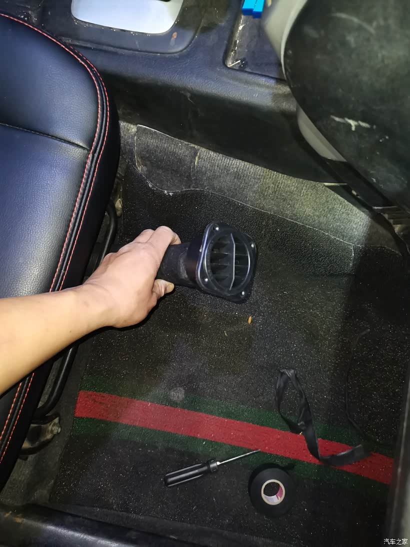

此款机器配备遥控器并且机器语音播报机器状态(这个配置必须有要不按下遥控器都不知道机器现在处于什么工作状态),配备一个出风口。

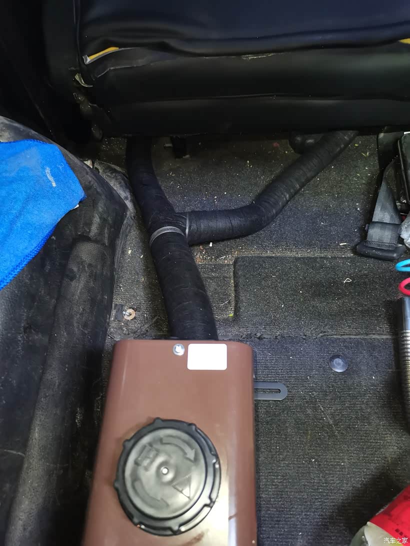

1000W机器只有一个出风口回来加个三通改成两个出风口,燃烧室散热外壳近照 (真别说这个厂家用料真实在加厚铝合金散热片)配备京瓷点火针,,接下来开始到地库安装了。

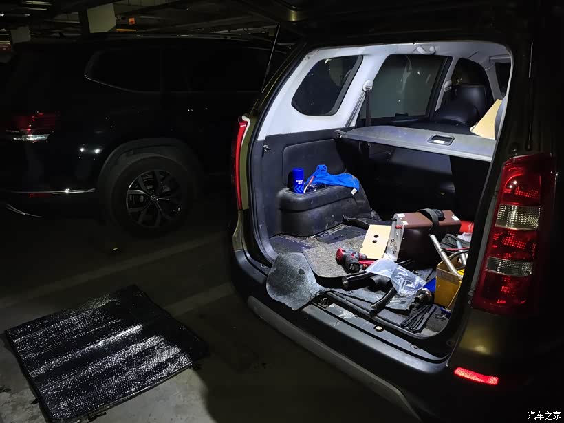

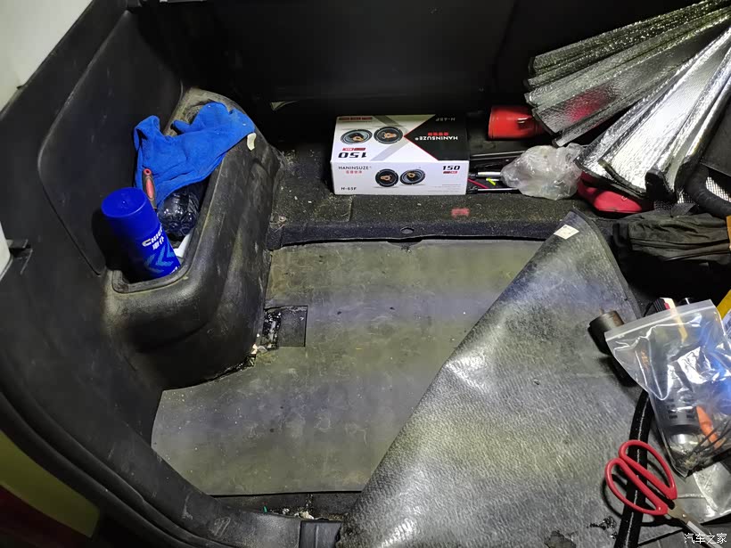

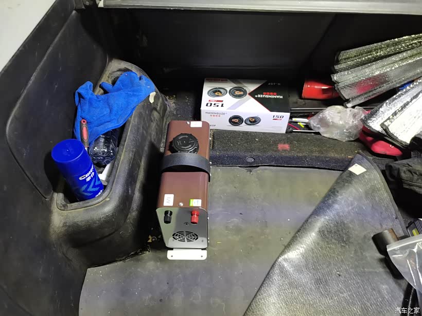

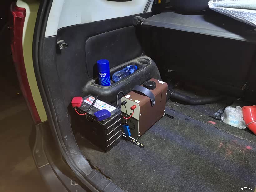

冬暖夏凉的地库是我施工改装的好地方,后备箱简单收拾了一下。
掀开原车地胶垫

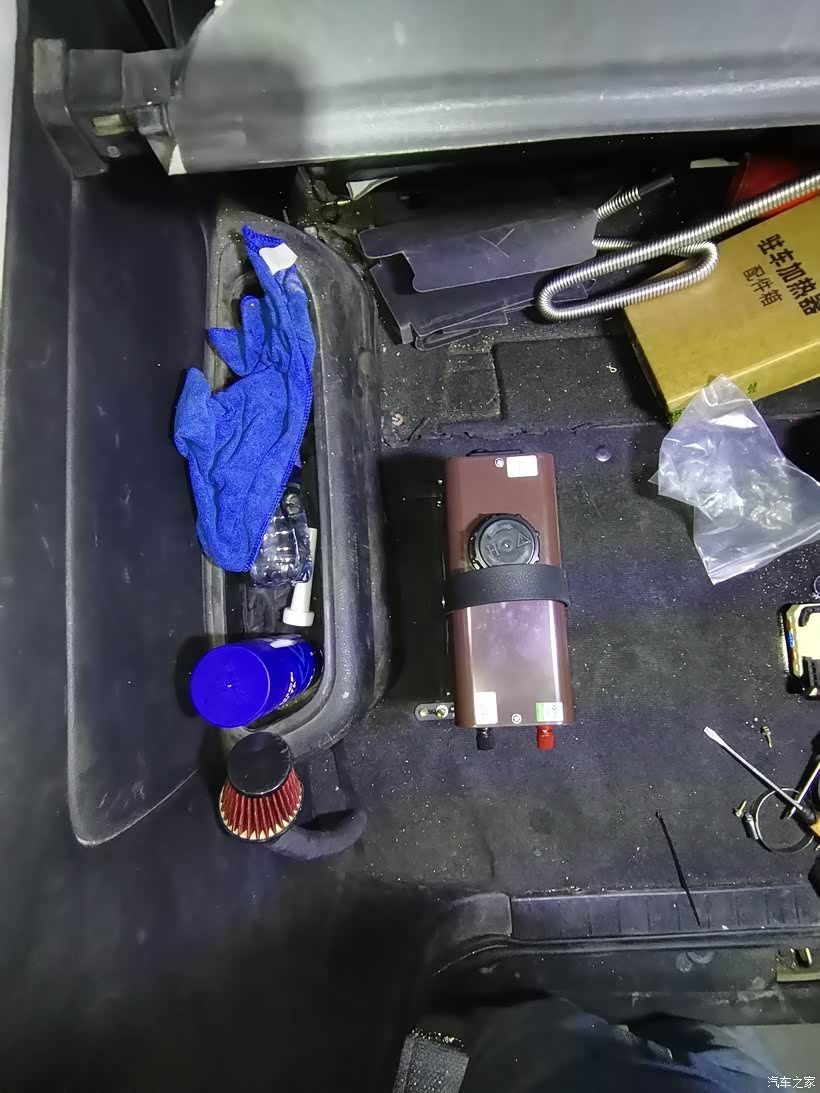

选择好安装的位置,机箱不要太贴近左侧要留一定空间方便以后维修要不拆不了固定机箱盖螺丝了。

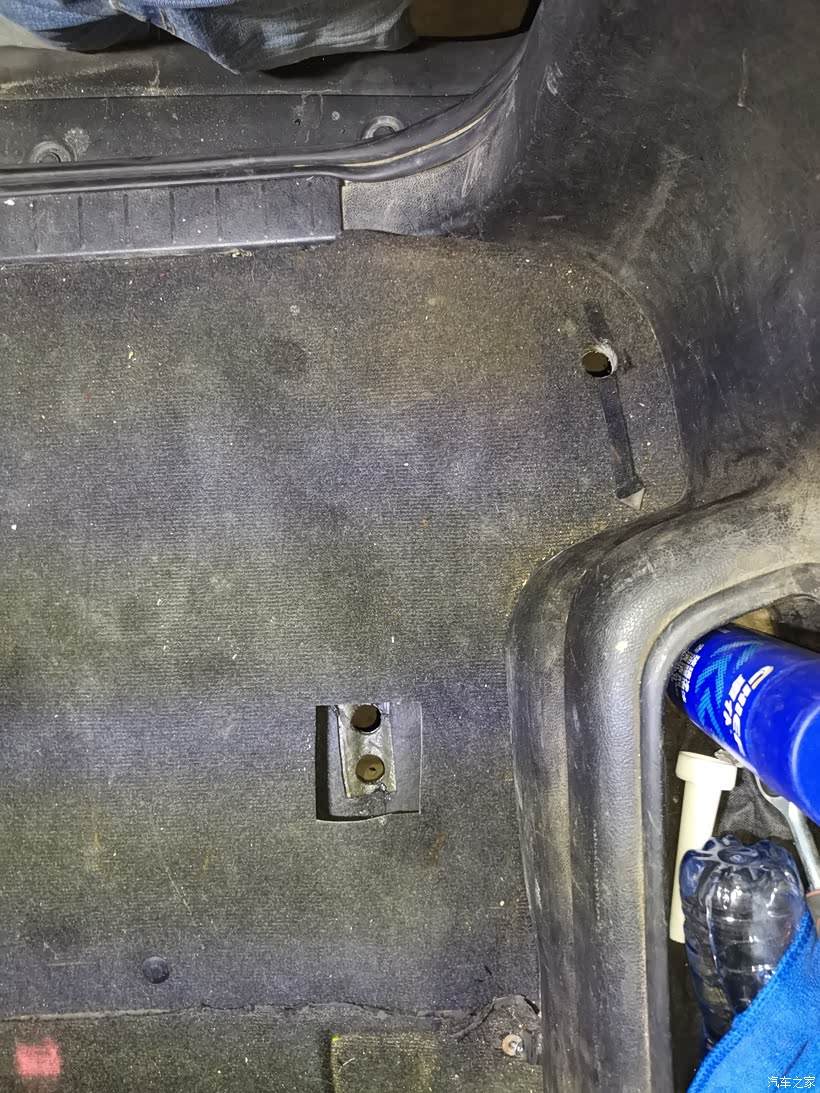

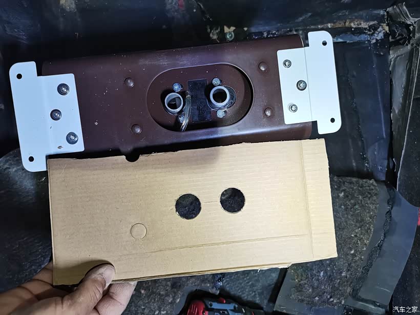

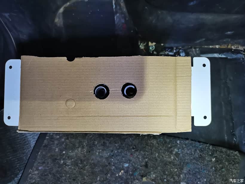

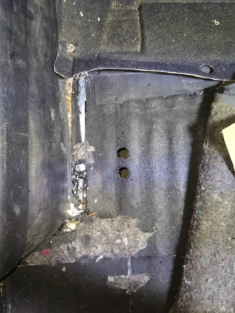

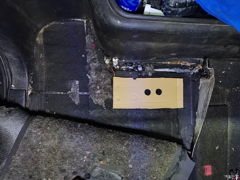

先找个纸板做一个开孔定位板
两个孔距间隙一样
把定位板放到合适位置后开始打孔了
用厂家配备的开孔器开了两个孔

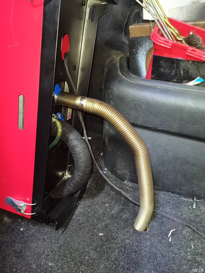

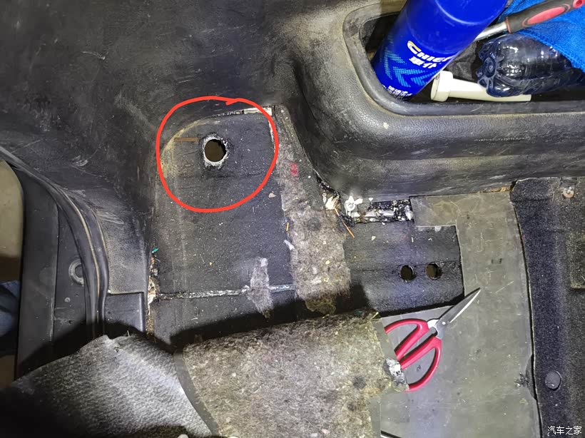

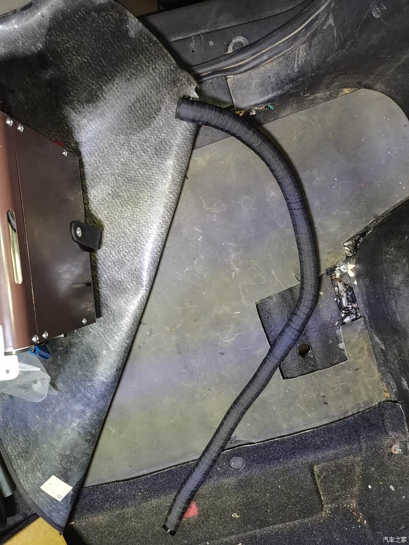

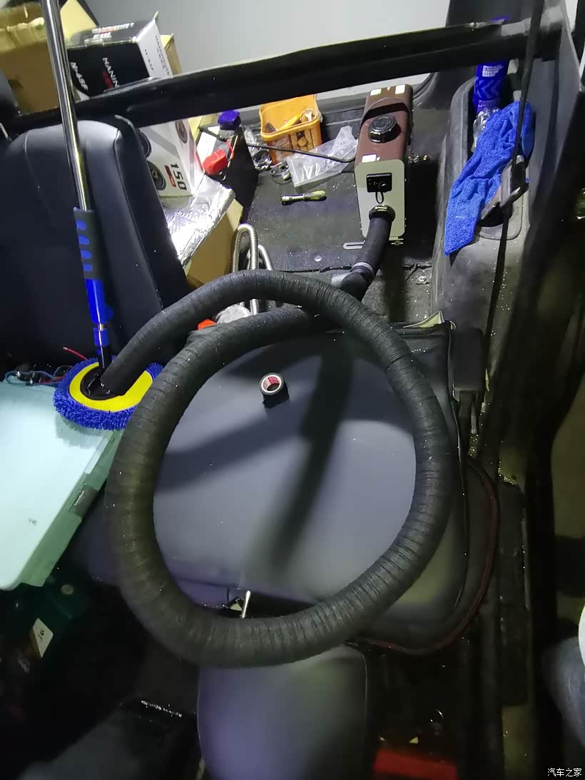

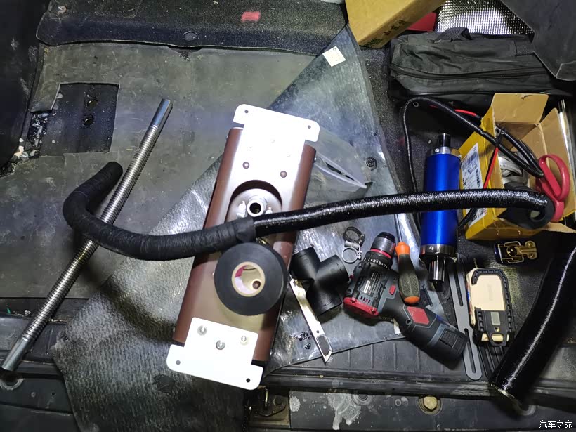

铝箔进气管用绒布包布和机舱耐高温包布缠绕一边比较结实耐用。
进气管处理好的样子

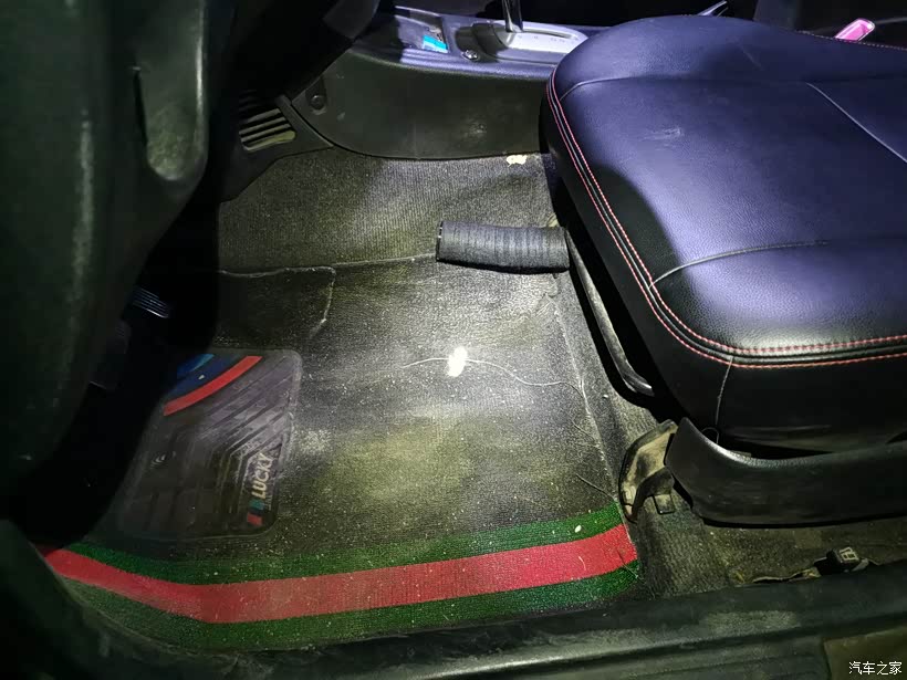

红圈的位置为进气管进入车内用
把地胶复原  看着整洁多了

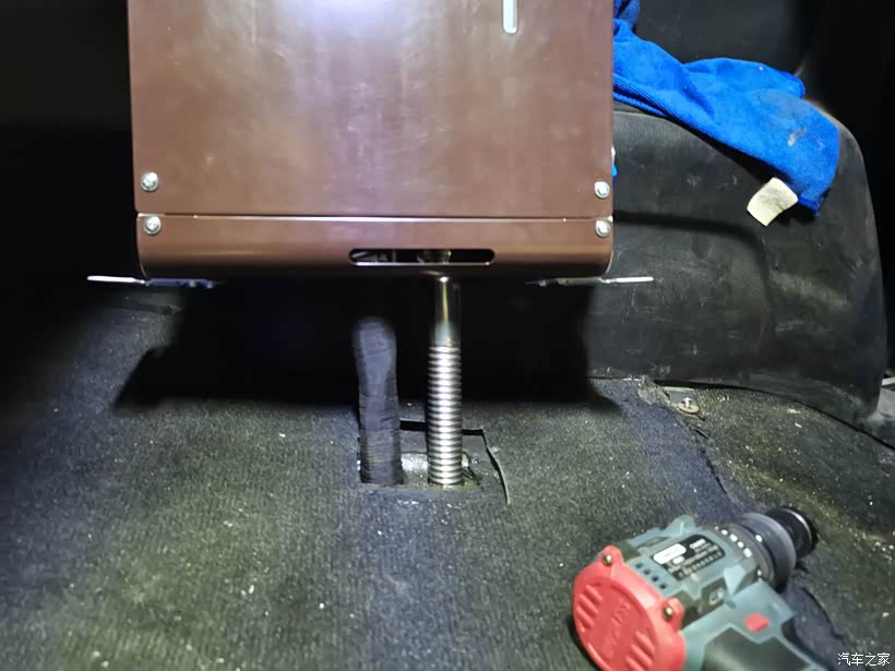

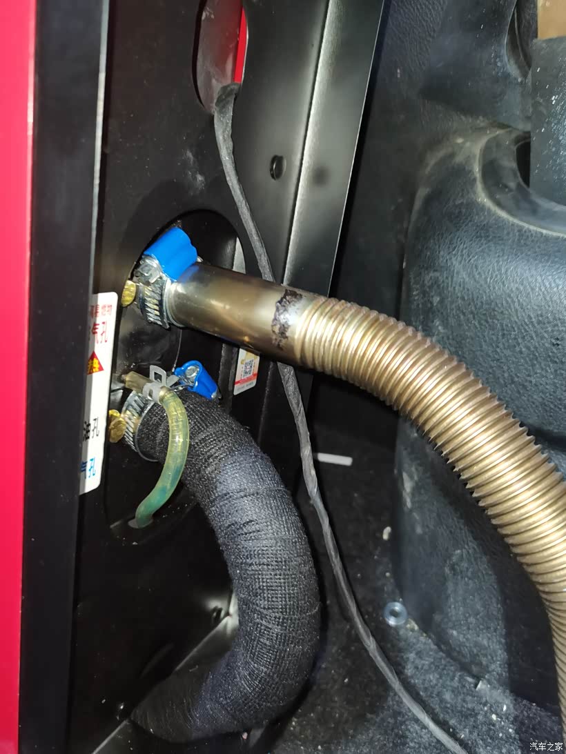

机器安装好进气管和排气管,把两根管插入两个洞洞里严丝合缝。

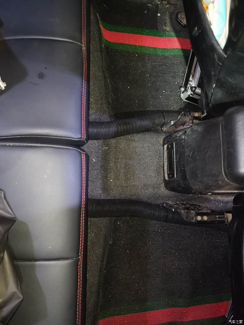

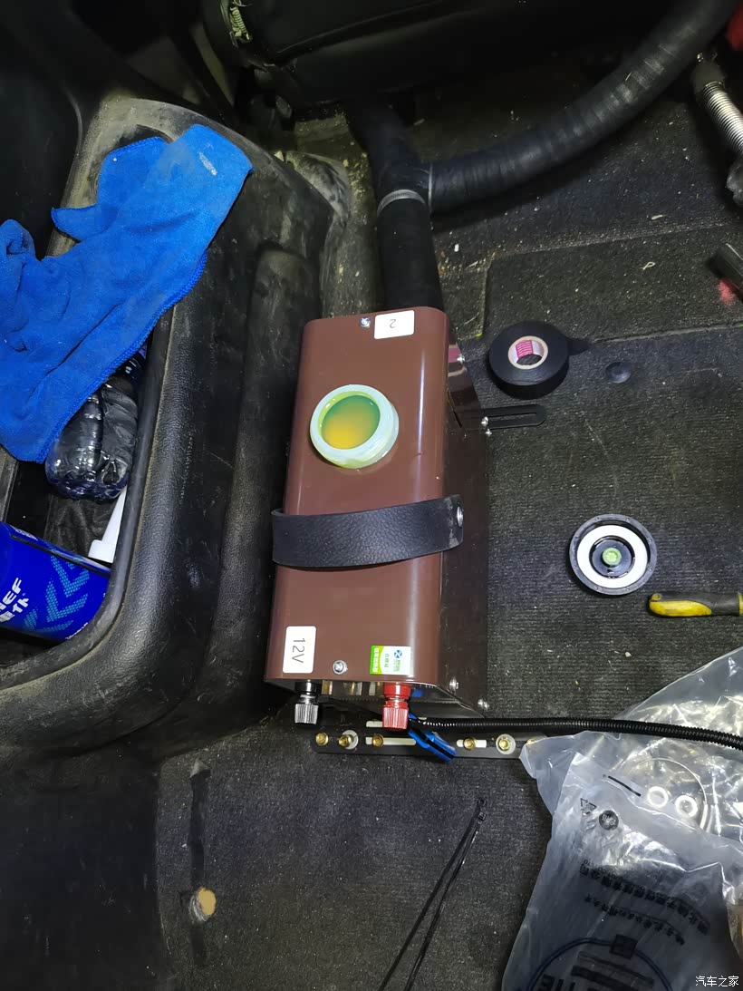

把进气管固定在车架上,在把管子穿入车内。

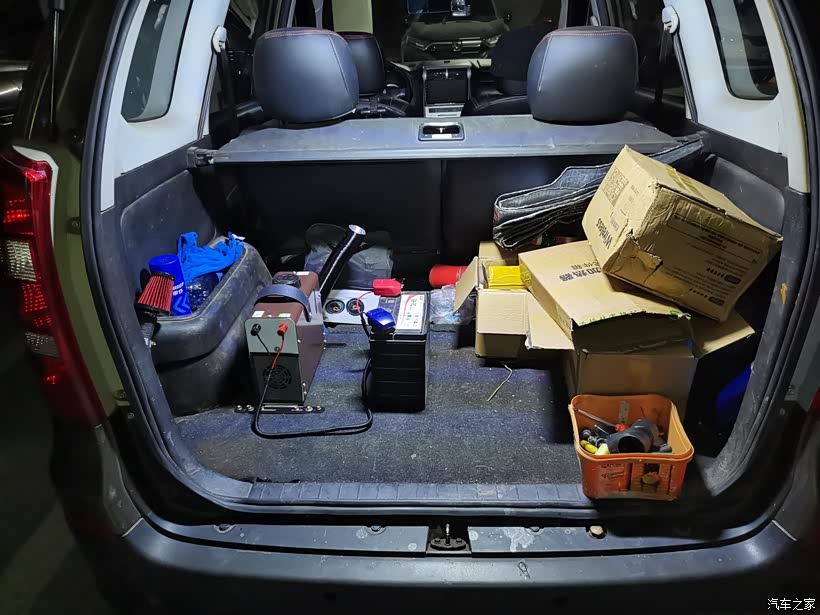

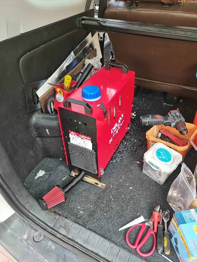

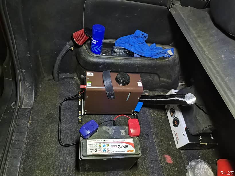

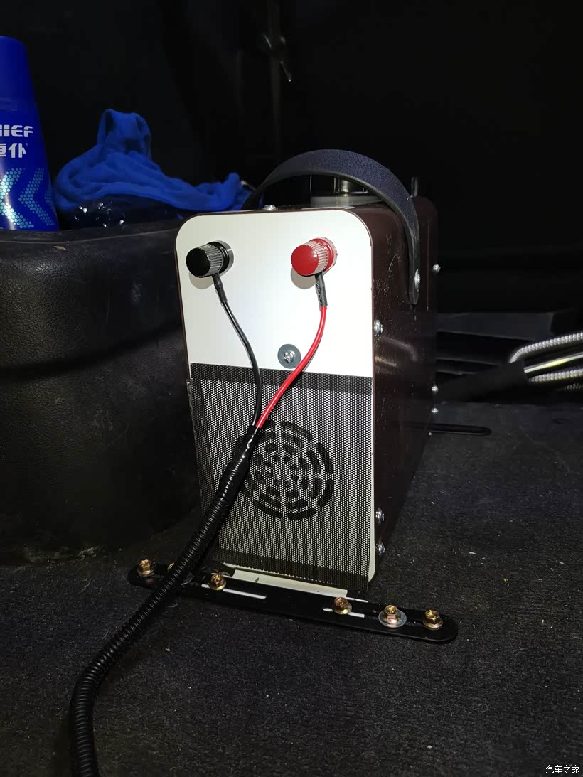

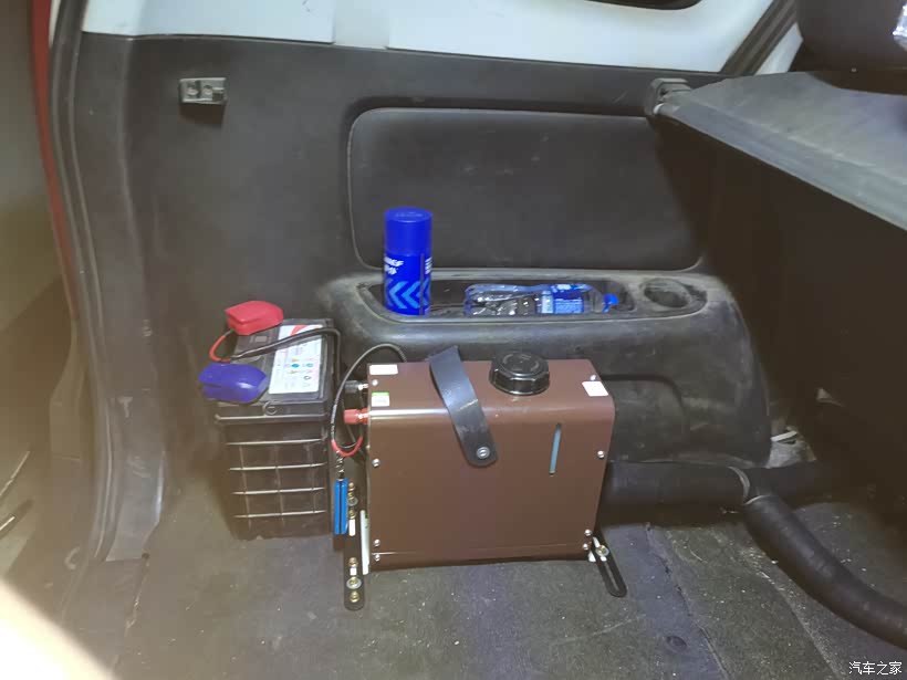

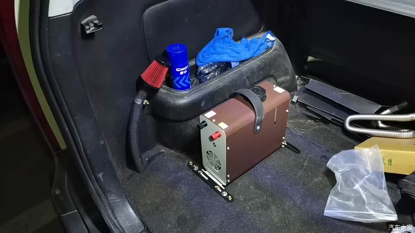

安装好空滤并且固定好机箱
一点要留有间距要不以后没法维修了

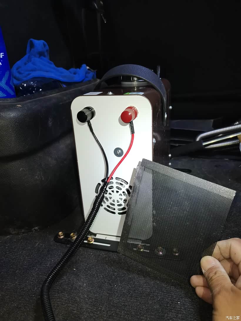

连接好电源线注意正负极,我手上拿着是给燃烧室散热进气道准备的磁吸防尘网
安装好的样子(有效解决异物吸进散热风道内)

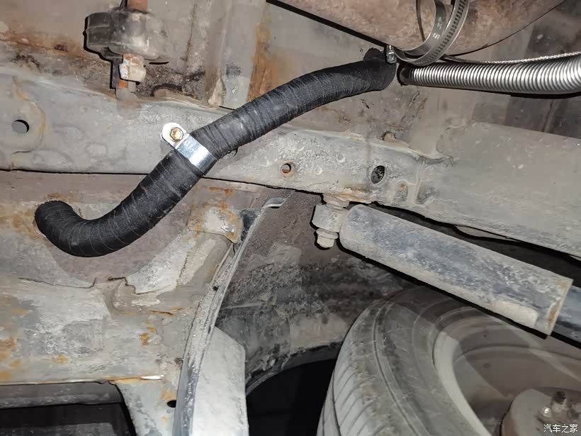

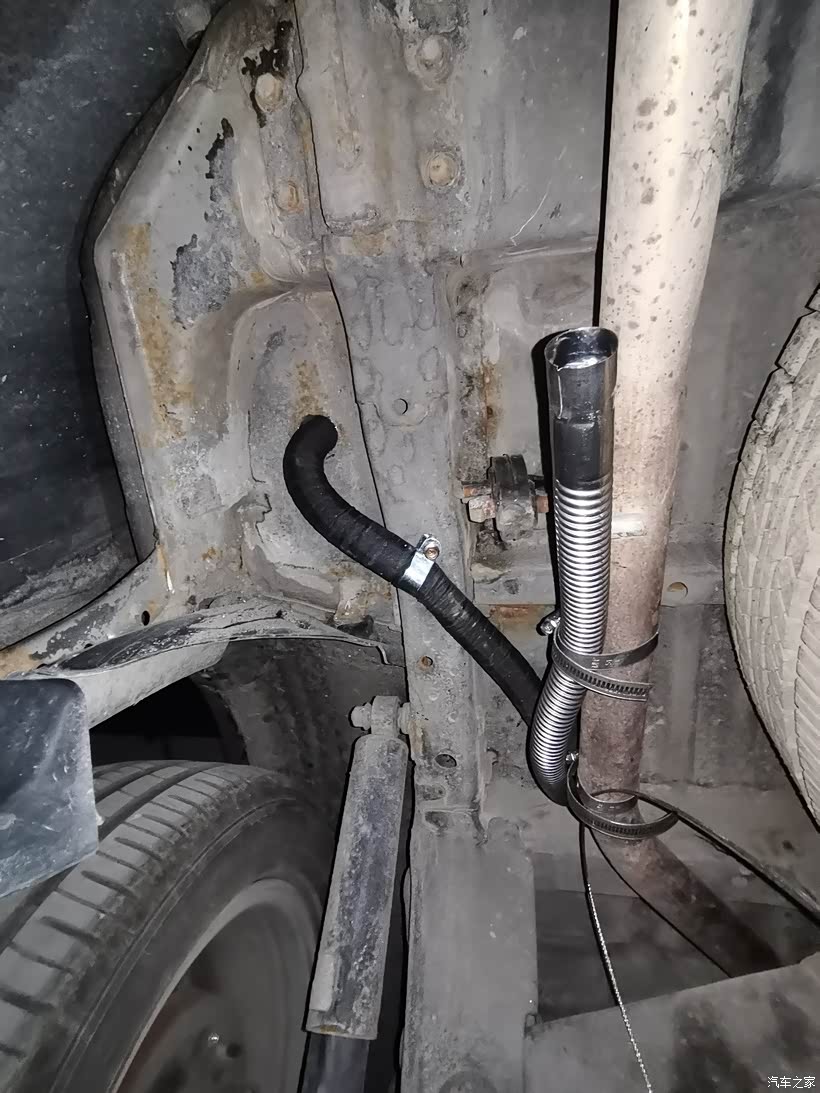

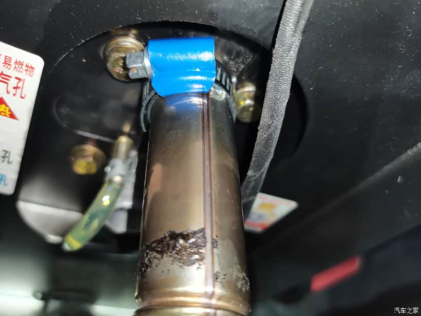

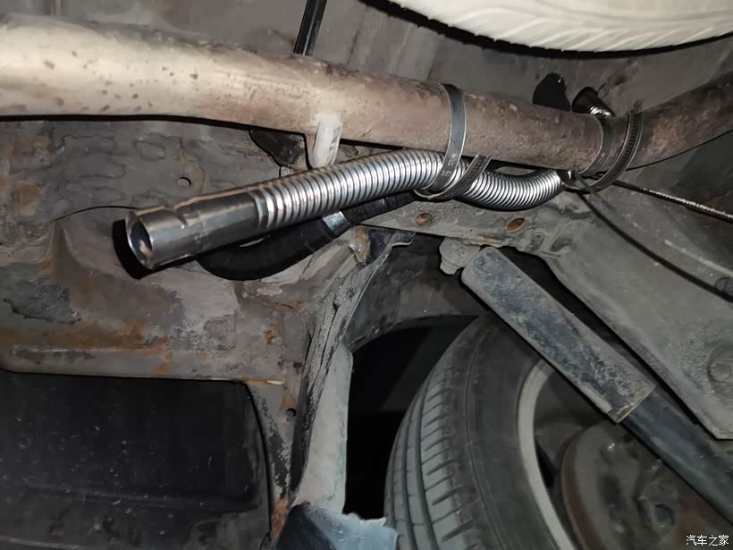

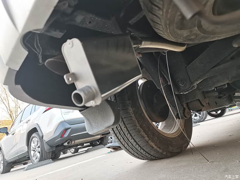

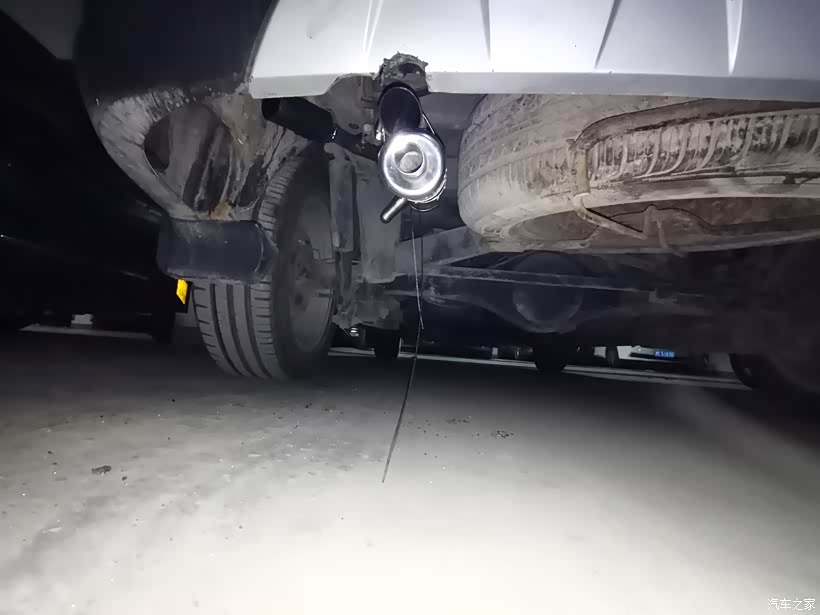

接下来钻入车底固定排气管
用不锈钢喉箍固定柴暖排气管

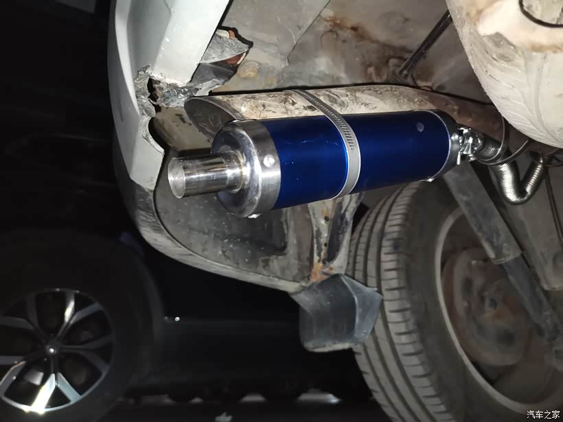

在安装好排气管消音器(起到排气消音作用要不有比较大的呼呼排气声)
两个排气管  一个汽油机的 一个柴油机的
用快速连接器连接好12V铅酸电瓶,
机器大小特别满意,接下来加入柴油启动机器。厂家说油耗在0.1-0.2升左右每小时,回来我做一下测试。

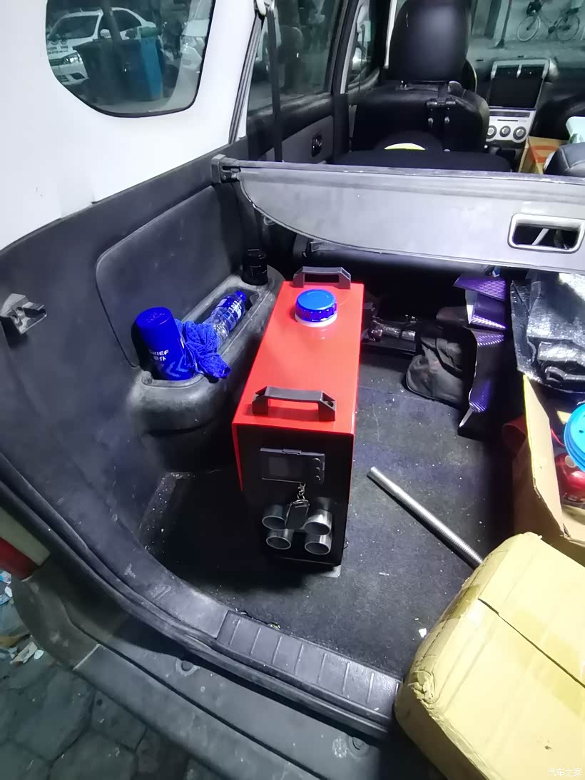

这个是我那台白色森雅安装的2000w柴暖一体机,机箱体积大了点,优点就是功率大了小空间车简直就是桑拿房(除非东北地区零下20多度用得上)。像森雅或是小空间的车买个迷你1000w一体机足够了。
2000W有四个出风口

2000w的排气管消音器是不是有点小了
