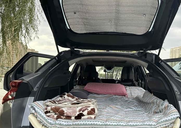

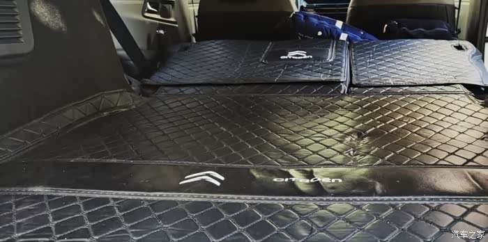

填补高度差:后排座椅放倒后和后备箱有大概10 - 15厘米的高度差,得用支撑架或者折叠箱把它垫平(就像图里显示的那样)。
加固支撑:要是用木板的话,得把它切割成和后备箱底部大小合适的尺寸,边缘要打磨一下,防止刮到东西。
3. 铺设床垫
把折叠床垫展开铺平整(建议用分体式设计的,这样收纳方便)。
用防滑垫或者绑带把床垫的四个角固定住,防止开车的时候滑动。
