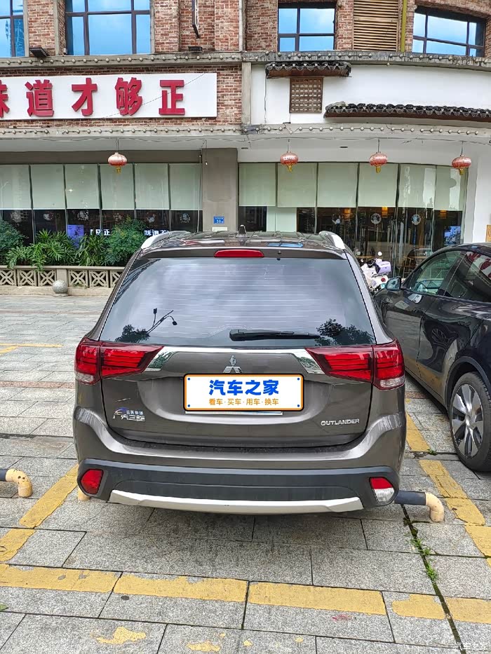

一台棕色的紧凑型SUV
车身宽度不是很宽,所以后面看有点像正方形。
后方45度还是非常喜欢的。

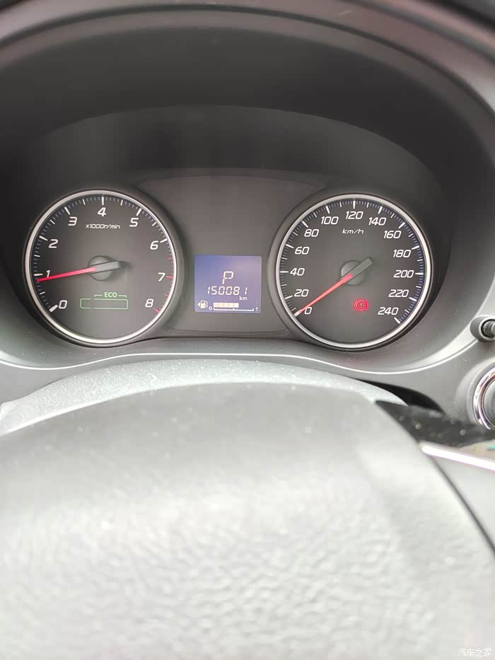

目前已经使用了七年多,里程数15万公里。
15万公里记录图。

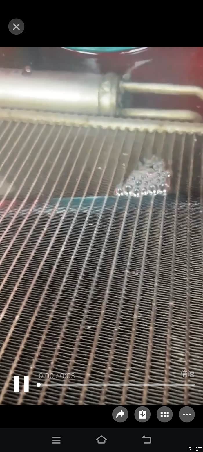

1.高速跟着大货车,石头打穿了空调冷凝器。
当时是跟在一辆大货车后面,他车身上有掉小石子下来,没有明显异常。第二天发现副驾空调不制冷了,主驾空调还可以。第三天发现空调及时打开压缩机,也没有任何效果。
立马去了修理店进行问题筛查。花了三天时间才找到冷凝器的问题,之前一直在检查管路。
找准了问题就开始进行更换维修,花费不大,600元解决了。

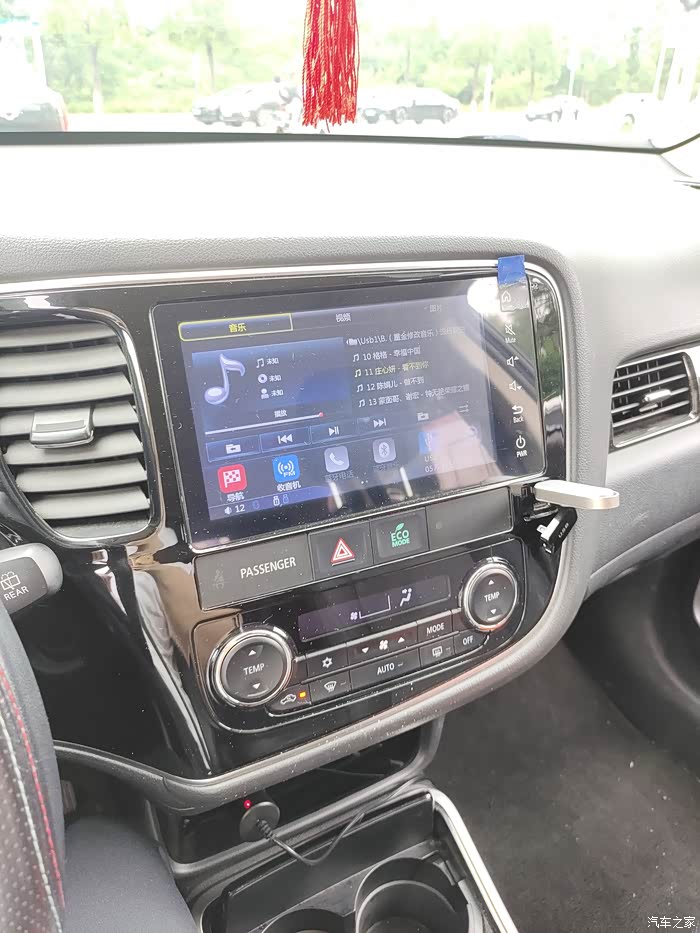

单独就车机体验来跟大家说道说道。
支持有线的carlife,蓝牙连接手机,导航和收音机。
有线car play很少使用,因为总感觉一边插着手机充电一边放电不是很好。
用的多的是蓝牙音乐,这个还是最方便。

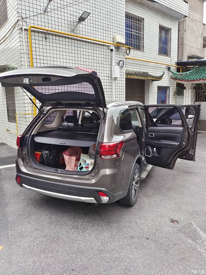

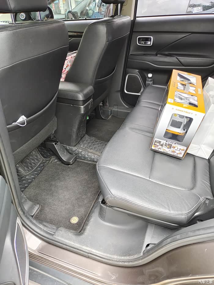

车内空间很宽敞,后备箱空间大。还有一个七柜,如果作为七座的话,它的空间就很小了,那么这个是五座的,所以哪哪都还可以。
这是后排空间表现。

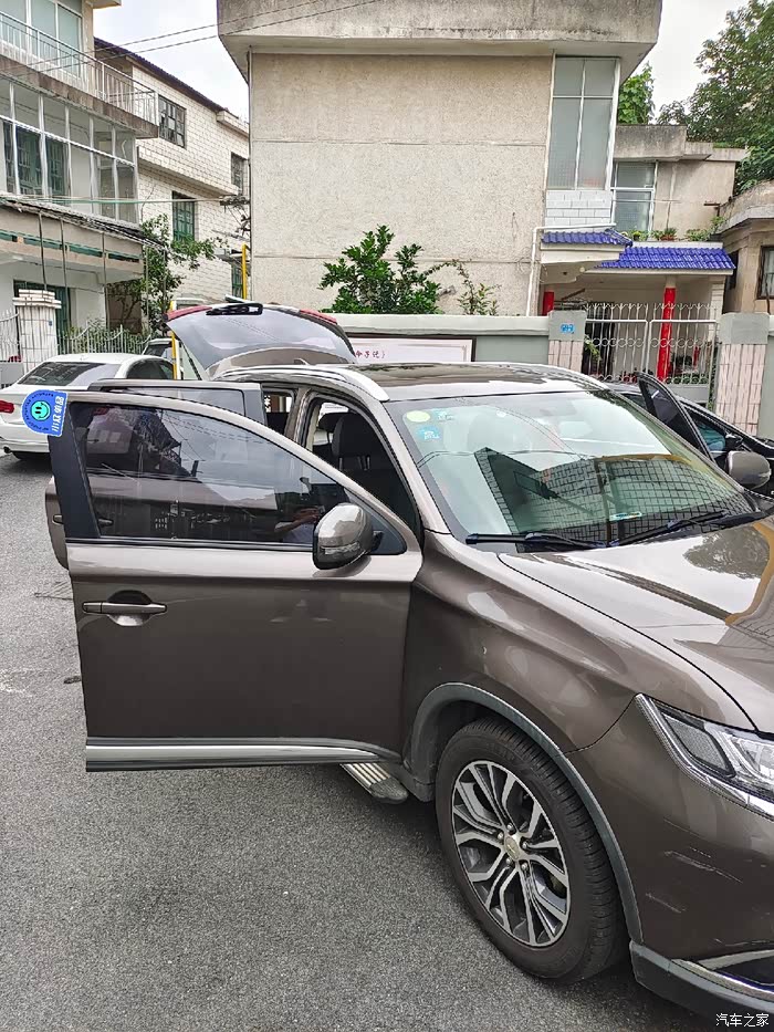

3.    18寸轮毂好看
在18年的时候,这个18寸的轮毂还是挺大的,而且它的花纹很有设计感。

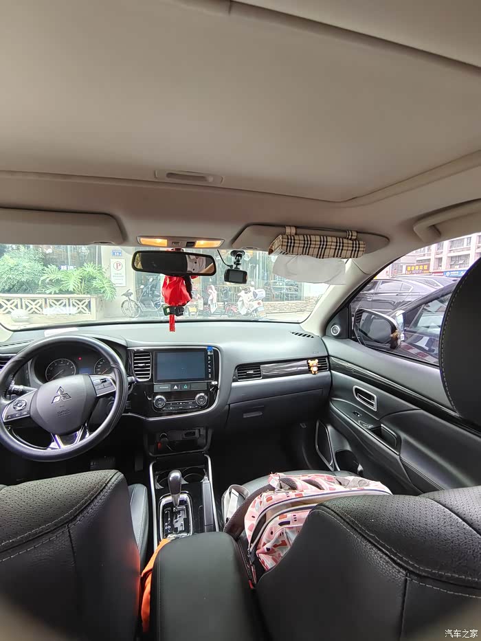

1.内饰中庸。
虽然是七年前的车,但是在2018年的时候,也有很多车内饰做的很漂亮了,这款车的内饰布局很中规中矩,都是很实用的状态,空调中控出风口都在该在的位置,没有什么新时代的感觉。

5.内饰不是很精致
上图是主驾左手边的操作面板,看起来应该也不至于掉价吧。但是你们知道吗?这是我提车后官方贴的,这种带纹路的是贴件,原厂状态就是黑色塑料。纯黑色塑料,还是有点掉价的。
