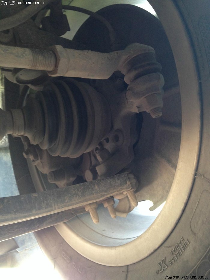

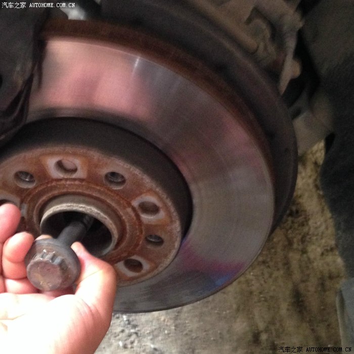

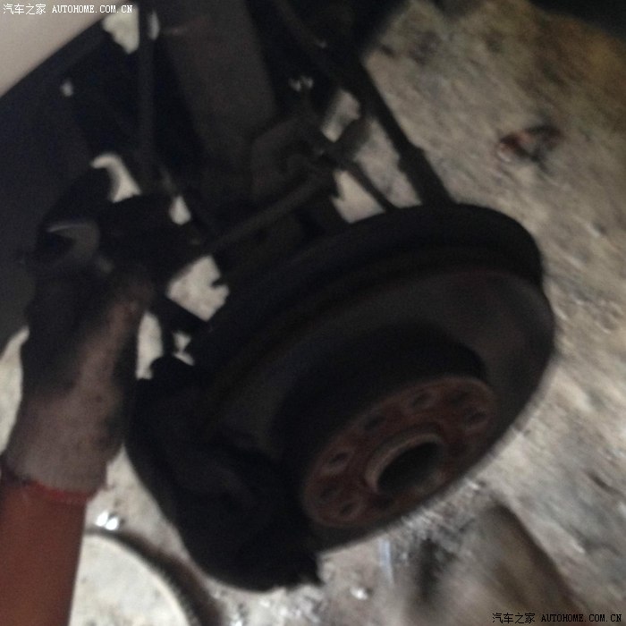

兄弟 我也是和你一样 嗡嗡嗡的声音 困扰了我一个月 我解决了 但是和你的解决方法不一样
我到4S 店去 强烈要求换轴承 4S 说轴承没问题,结果可想而知 4儿子 是不可能给我换的
后来回家 (一个小县城)在朋友熟人的修理厂 师傅 上车一开 这声音 开长途 得疯掉
把车子吊起来 仔细检查 师傅说轴承没问题 看了 半天发现 右前胎 论坛内侧 明显比外侧磨损严重,都快没纹了,右前胎我是刚从右后换前面来的
但是我的车子是左前轮异响 问题确实右前轮 磨损严重9(搞不懂,反正问题是解决了)
师傅给出了解决办法,四轮定位 然后4条轮胎全部拆卸下来 翻转在安上。等待中
2小时后 车子回来了 我上车一试 我烤,简直不敢相信,车子 就像是变了一台车 我感觉比新车买回来的时候的声音都要小。 这个可以说明 我新车回来的时候 4轮定位 就有问题,不可能 右后胎磨损那么严重
经验:4SSSS 我是不指望了 我车子 还没出保 以后不打算在回4S 在4S 同样的价格 换低端机油 还要我往返车费
自己找个熟悉的修理厂换,同价格可以换很好的机油了
不找4S 的重要原因 我觉得 在那里得不到他们的任何帮助。任何东西 他们都能把你 唐塞过去 我去他的SSSS
