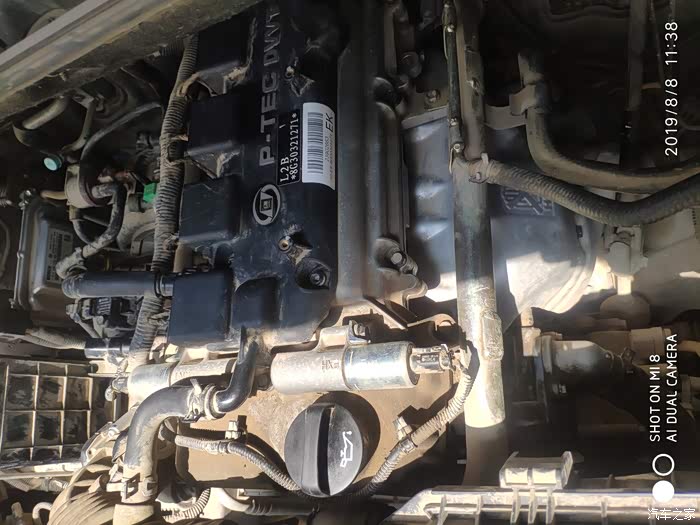

最近突然心血来潮,想做个机油滤芯对比评测,于是上网买了12款不同牌子价格的滤清器看看有什么不一样,主要是想看看国内牌子做的配件行不行,大牌子的曼牌,博士,马勒,豹王,索菲玛,韦斯特,汉格斯特,这些牌子网上都有拆解的评测,而且价格也比较贵,我这里就不想评了。本来想12个全部都拆开看里面的做工,但切割滤清器的机器网上价格又贵差不多要200多元,没办法只能买个锯片直接锯,费了九牛二虎的力气才拆开一个,想想如果全部切开这要搞到什么时候?只能放弃了,那只能从外观,和洞口看到的情况跟大家说说了,全部的型号都是宝骏310  1.5L(发动机型号L2B)的滤芯。

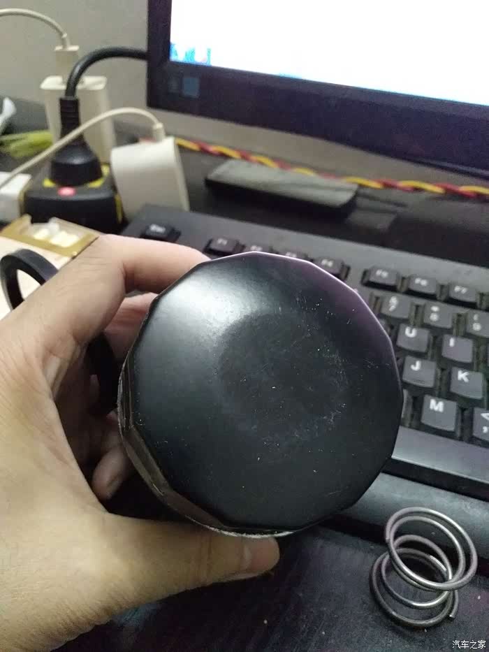

1:德优斯,重量460克 价格11.76元包邮。

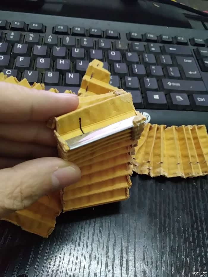

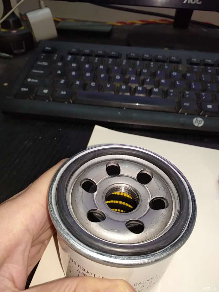

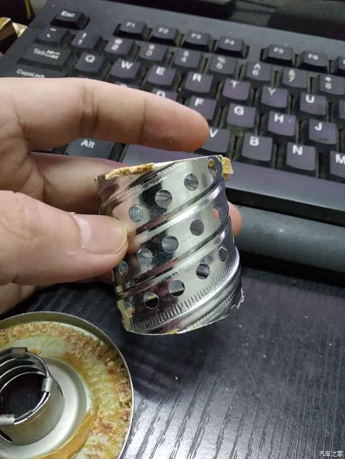

包装上面有型号,合格证,机体外观全英文,低部没有喷码标记,也没生产日期,扫上面的二维码链接到德优斯的页面,里面可以查询这个牌子汽子的全部的型号。应该是正规厂家的产品,拆开里面,外壳比较厚,滤纸折数是50折,固定滤纸的铁片做工很光滑,打的胶也没有溢出,用手掰纸片比较厚实。纸的链接处是铁片,底部的弹簧很粗,旁通阀也有,用手可以轻松按下,但有一定的压力,固定旁通阀的弹簧很光滑,下面是黑色的材质,,为什么想要拆这个?主要看到外包装没生产日期,底部也没有喷码,壳体全英文。心想是不是有问题,其实拆开看一目了然,最起码也是个合格的产品。

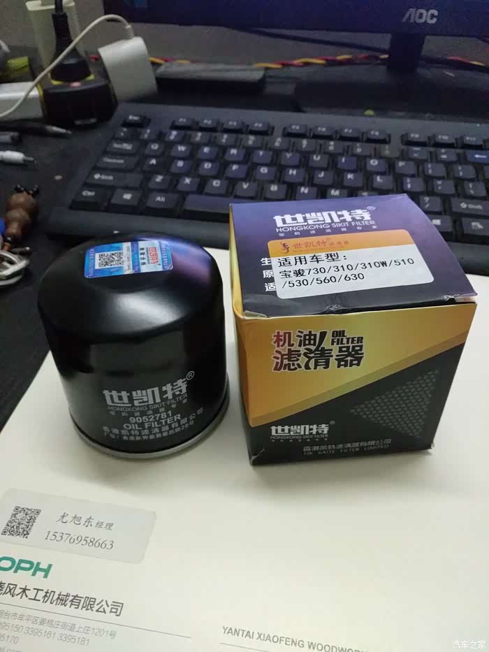

2:世凯特,重量460克,价格15元包邮,外壳很光滑,拿在手上很有重量感,有扫二维码显示是正品,底部有喷码生产日期,上面是方形胶圈,从里面看到固定旁通阀的螺旋弹簧很光滑,比上海犹神更粗,更高,底面不是黑色的材质,是壳体的银色的材料,因为没拆开所以不知道有什么区别,中央管柱也是一样,管壁也是小圆孔结构,可以看到里面的滤纸折数,数了一下应该有60折。这款质量应该很好。

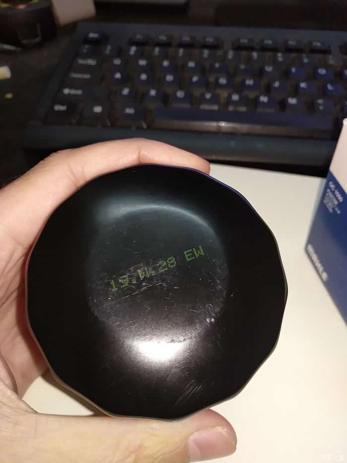

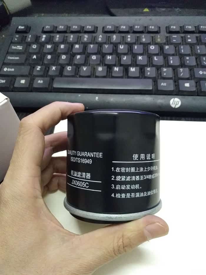

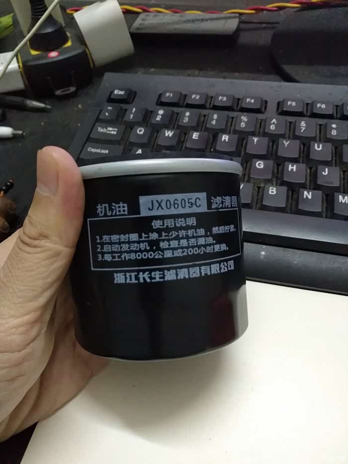

3:浙江长生,重量460克,价格14元包邮。外壳很光滑,有重量感,有封口条防伪电话查询,底部有喷码,但不是生产日期,上面是方形胶圈,从里面看到固定旁通阀的螺旋弹簧比较光滑,底面是黑色的材质,中央管柱也是一样,管壁也是小圆孔结构,可以看到里面的滤纸折数,数了一下应该有60折。这款质量应该也可以。

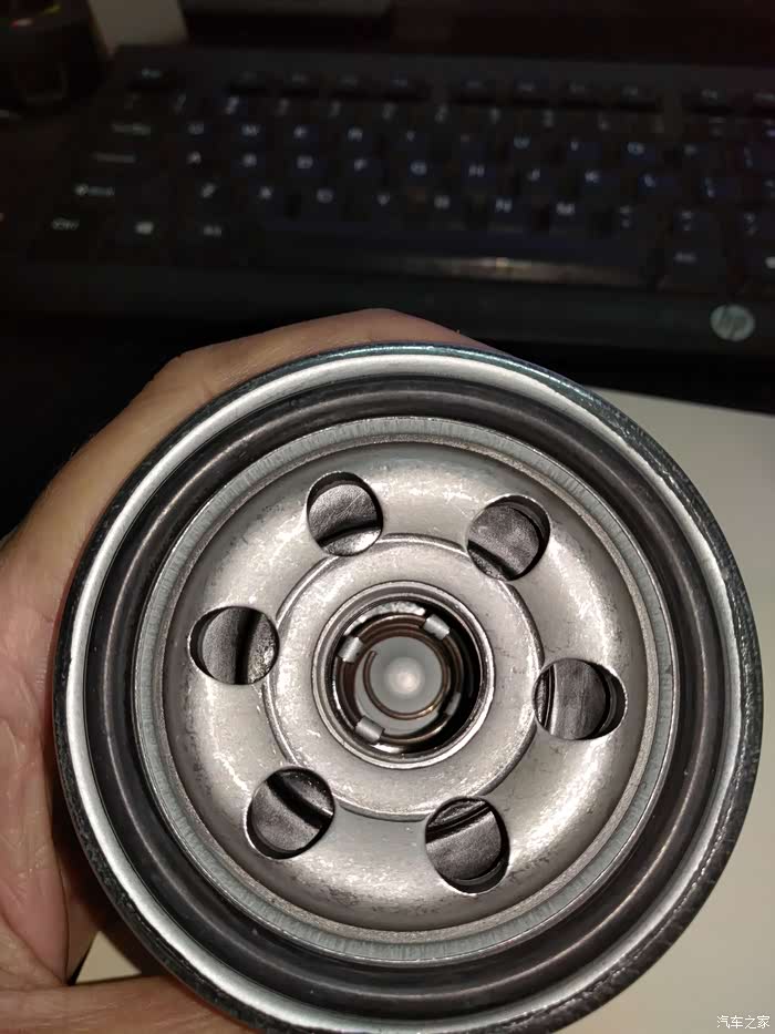

4:力硕,重量450克 ,价格13元包邮,外壳光滑,有合格证上面有生产日期,厂家地址电话,外包装没有标签显示适用车型的型号,不知道他们怎么区分的?底部没喷码,上面是方形胶圈,从里面看到固定旁通阀的螺旋弹簧比较细,比较光滑。底面是壳体银色的材料,中央管柱也是一样,管壁也是小圆孔结构,可以看到里面的滤纸折数,数了一下应该有50折。这款质量应该合格。

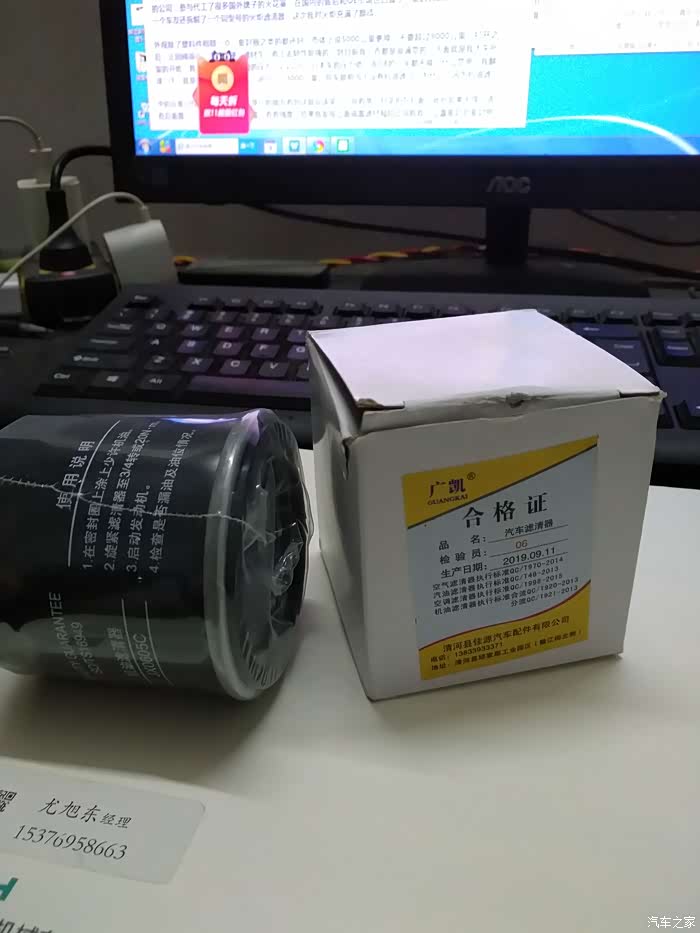

5:广凯,这个是最重的500克,价格13元包邮。外包装就白色纸盒,就贴了个合格证,有生产日期,厂家地址和电话,外包装没也没有标签显示适用车型的型号,壳体全透明胶密封包装,底部有喷码,不知道什么意思,有小小磕碰的痕迹。壳体外观没有印上铭牌,上面是方形胶圈,从里面看到固定旁通阀的螺旋弹簧很光滑,下面是黑色的材质,中央管柱,管壁也是小圆孔结构,可以看到里面的滤纸折数,数了一下应该有55折。这款应该和合格吧。

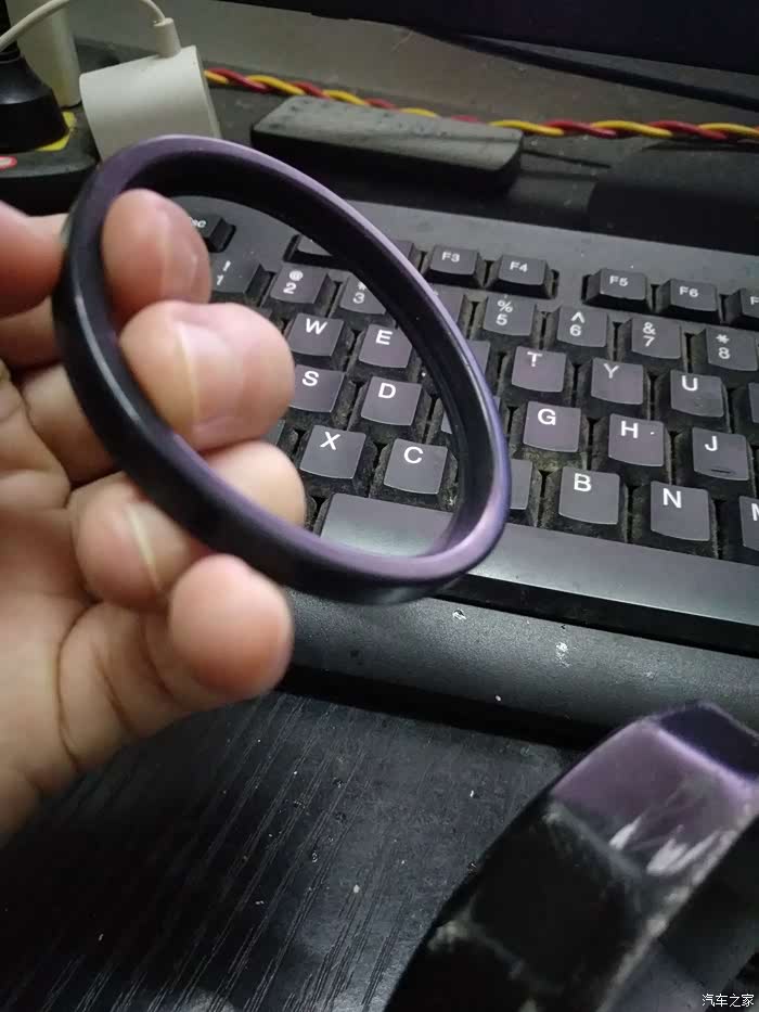

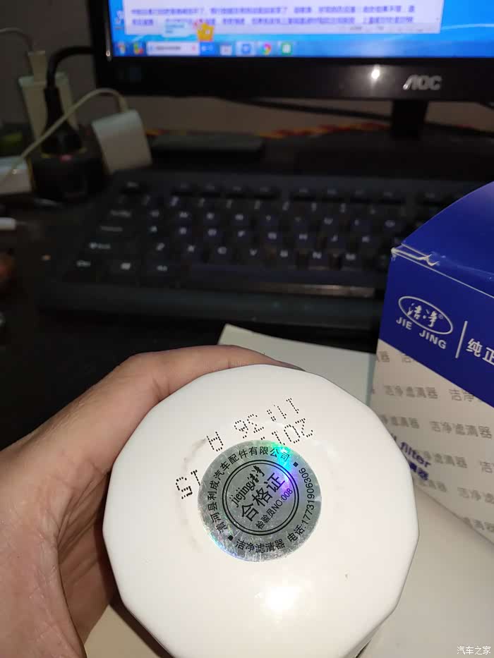

6:洁净,重量460克,价格15元。外包装盒子是最大的,也不知道什么原因?外包装没也没有标签显示适用车型的型号,白色壳体比较厚实,低部贴有合格证,有厂家名称和电话,喷码是生产日期,壳体外观没有印铭牌。上面是圆形的胶圈,六个进油孔的直径对比其他款是最大的。从里面看到固定旁通阀的螺旋弹簧有点锈,不够光滑,底面是壳体银色的材料,中央管柱是黑色塑料的,用来固定滤纸,没有用金属圆桶,这个跟其他的款有点区别,可以看到里面的滤纸折数,数了一下应该有60折。

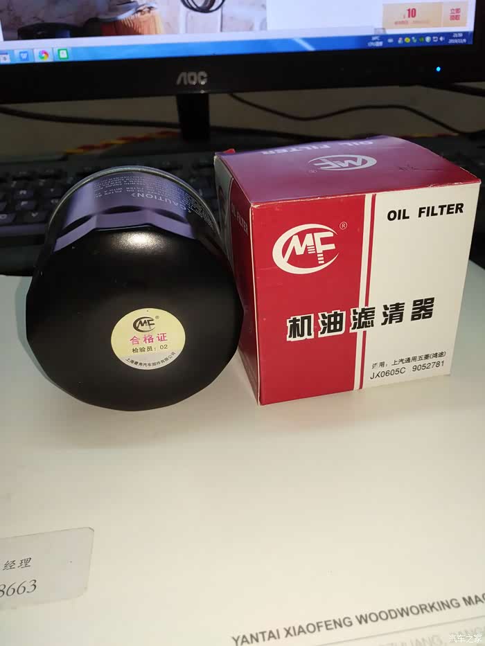

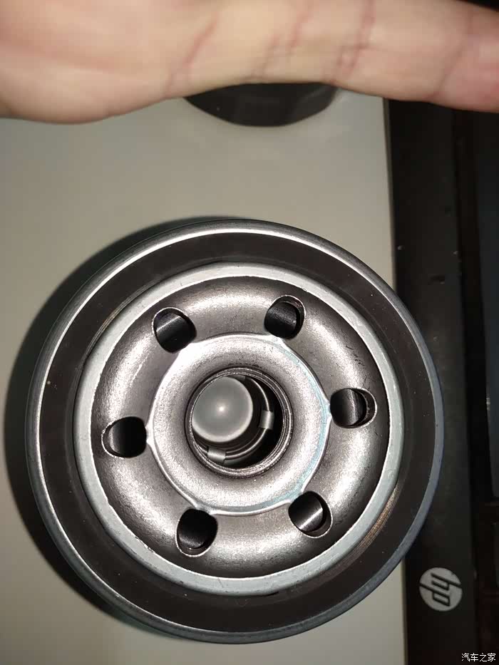

7:曼佛,壳体感觉比较单薄,喷漆一般,底部的合格证有点应付的感觉,不是很正规,上面是圆形的胶垫,壳体里面是个圆柱体,里面才是旁通阀的弹簧,所以看不到弹簧,中央管柱管壁也是小圆孔结构,可以看到里面的滤纸折数,数了一下最多只有40折,比较稀疏。

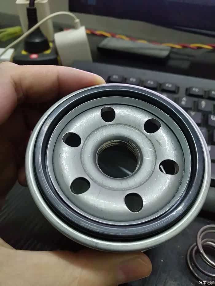

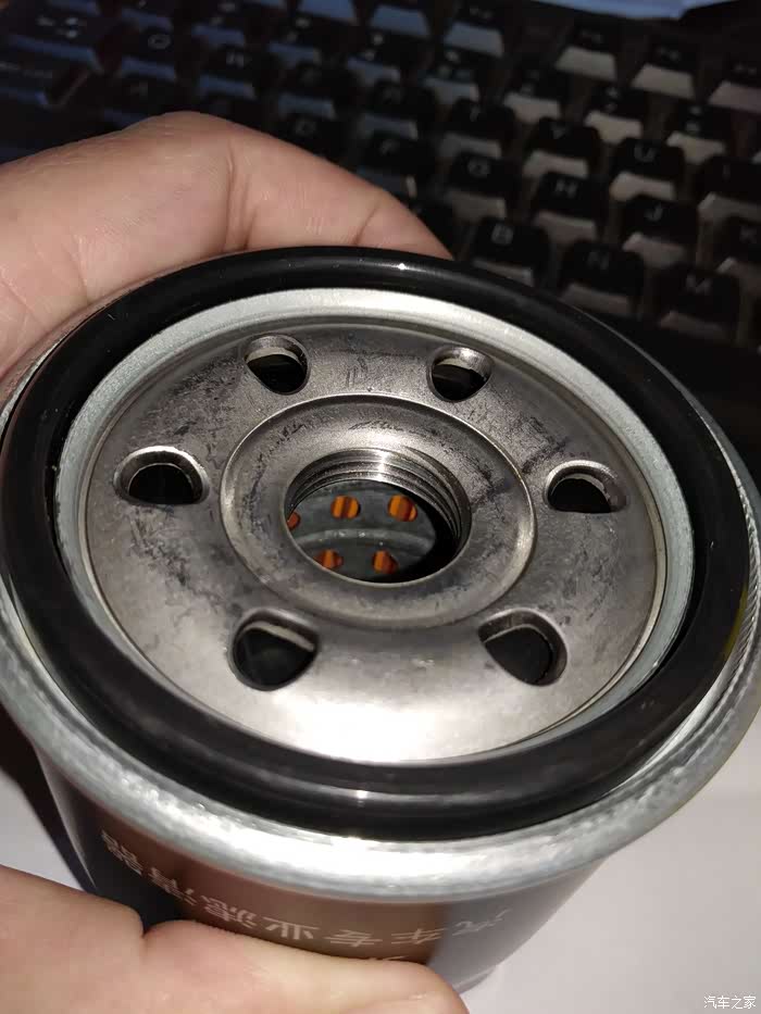

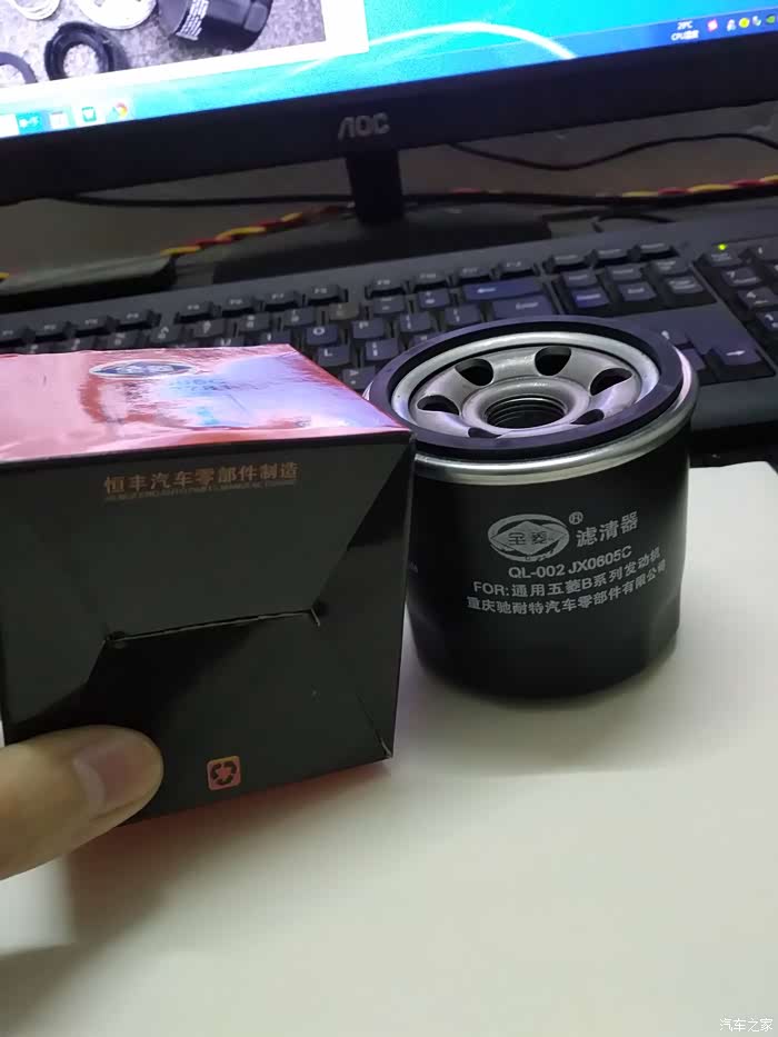

8:全菱,这个是最轻的,也是最差的,没厂家电话,没合格证,盒子写是恒丰汽车零部件制造,壳体上又是重庆耐特汽车零部件公司,更奇怪的是上面进油孔里面连黑色橡胶的止回阀都没有,直接可以看到里面的金属,用手指扣进中间的洞,里面的无缝螺旋管柱都是按动的,其他款式没有这种情况,圆柱铁片的结构是长条缝型,看不到滤纸的折数的,我猜里面可能连40折都没有。这个应该不合格产品吧。

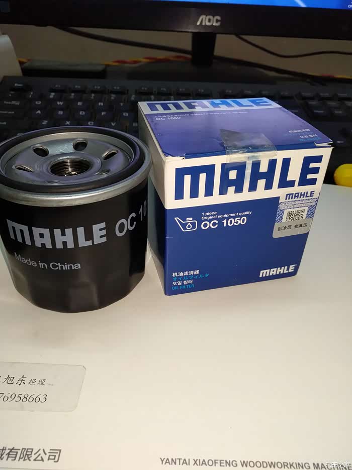

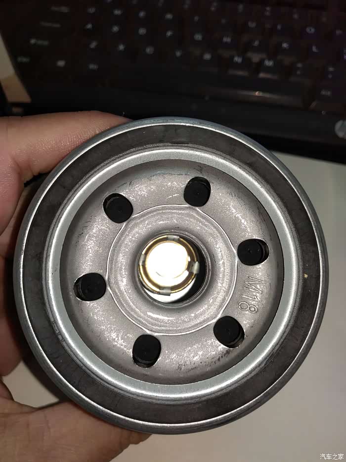

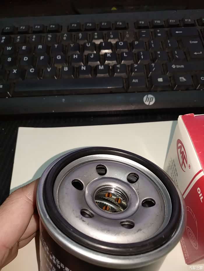

9:马勒(型号OC1050)重量460克,价格是17.5元包邮。有封口,扫二维码是确定是正品,壳体很光滑,喷漆很好,底部有喷码,不知道是什么意思。从里面看到固定旁通阀的螺丝比较矮,颜色很深色,不光滑,有生锈的情况,不知道是什么原因?底面是壳体银色的材料,中央管柱金属,扁型缝造型,机油的流量应该没有金属管圆孔的大,看不到里面滤纸的折数,不过数量应该不会少,网上已经有人拆过这个型号的机滤。里面的做工是合格的。

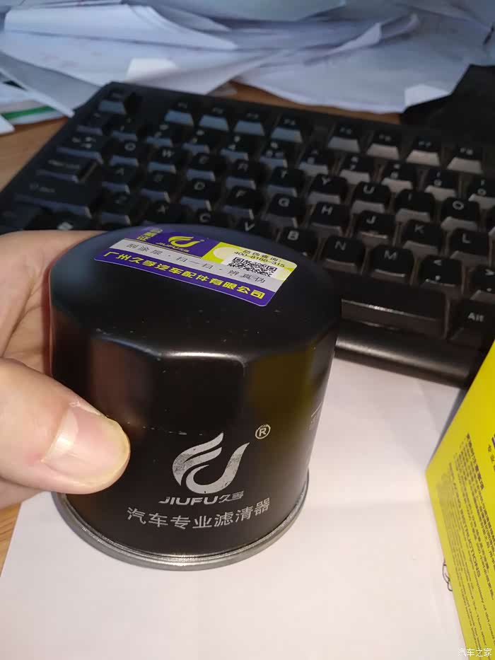

10:久孚,重量370克,价格是9.9元包邮。外包装很好,有防伪标签合格证,扫码可以进入厂家页面,壳体外观印有铭牌,但有错位,不整齐,从里面看到固定旁通阀的螺旋弹簧光滑,没生锈,底面是壳体银色的材料,中央是金属管柱,也是圆孔结构,可以看到里面的滤纸折数比较稀疏,数了一下应该没有40折。这个比较一般。

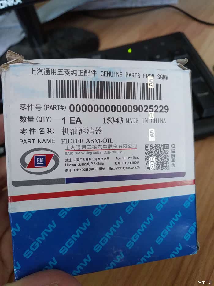

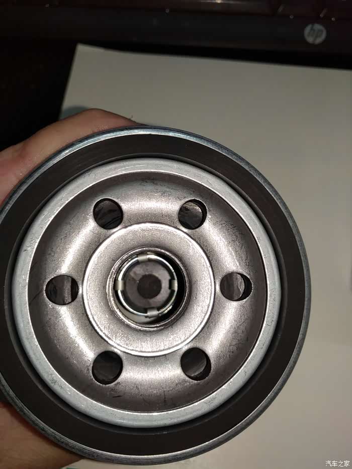

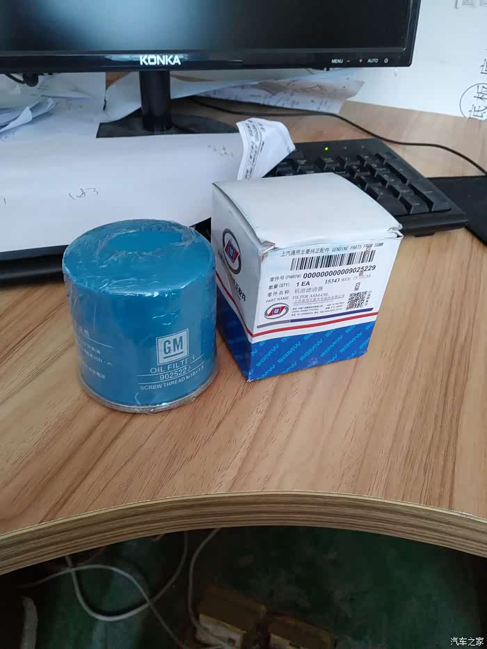

11:上汽通用五菱配件(拼多多购买),重量470克,价格是15元包邮,店家店面显示的图片,标识是原厂(就是冲这个原因去购买的),开始以为可以买到原厂的,但认真看发现不是,外包装标签没有金属线,二维码扫不出来,壳底没有激光打标,胶圈是扁型的,(原厂包装标签是有金属线的,而且有二维码扫码认证,壳底是有激光喷码,胶圈是圆形),所以可以确定这个是不是真品),但这个壳体很厚重和光滑,进油孔比原厂的小,从里面看到固定旁通阀的螺旋是金色,应该是有涂层的,很光滑,弹簧高度和香港世凯特一样高,底面是壳体银色的材料,中央管柱金属,圆形孔,可以看到里面的滤纸折数,应该有60折。这个应该是高仿产品。
12:上汽通用五菱配件(淘宝购买),重量460克,价格是9.9元包邮,本来商家页面显示的是子美牌子的滤清器,但寄来的是上汽通用五菱配件,我也是醉了,本来也以为能有个原厂的东西,但失望,也不是,首先盒子是原厂的有金属防伪条,扫码确认是正品,但装的蚌埠金威牌子的,外壳做工不错,顶部是圆形胶圈,进油孔跟原厂的一样大,固定旁通阀的弹簧很光滑,高度够,底面是壳体银色的材料,中央是管柱金属,扁型缝隙造型,而且缝很小,比马勒的还小,进油量肯定比马勒的还小,也看不到里面的滤纸,数量是几折也就不知道了。
