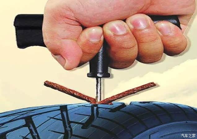

胶条补胎:这个是最早最传统的一种补胎方式,就直接拿个大胶条,往你受伤的那个车的孔里面「嗞」一下给你戳进去,不漏气,搞定。缺点比较明显,因为原本有可能只是一个小钉子,戳了一个小口,但是为了要让这个胶条塞得进去,你需要把这个受伤的孔要撑得更大才可以,那其实是有点伤轮胎的。

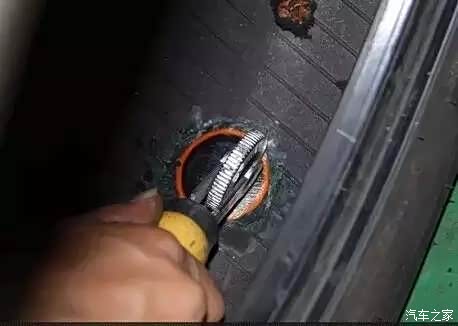

贴片补胎:也叫做冷补。这个需要把你这个轮胎从轮毂上面拆下来,伤口位置磨掉一层,然后再把新的贴片给它贴上去。基本上 15 分钟搞定,价格在 20 块钱到 80 块钱左右,这种补胎的效果还是比较不错的,稳定性也挺高的,日常使用应该是完全没有问题的。相对来说就是比较麻烦,你车子要停好,轮胎要卸下来,然后要把它拔出来,然后再来做,做完了之后,还要再去做个动平衡。

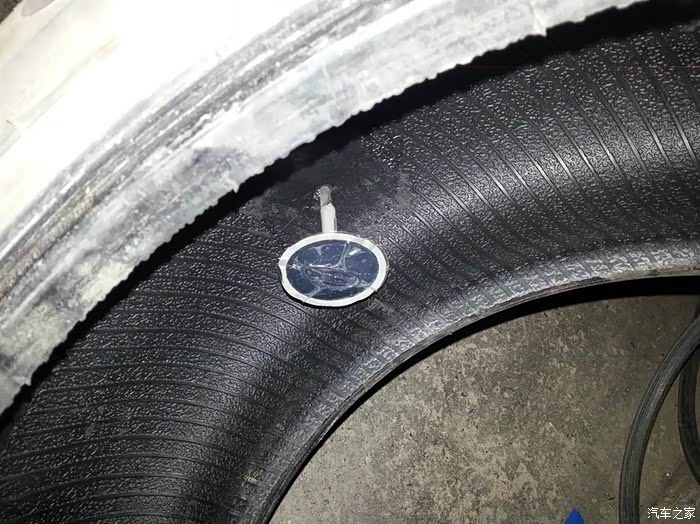

蘑菇钉补胎:看起来有点像大头钉,或者说我们叫图画钉,一个屁股扁扁的,其实就和那个贴片差不多。但是在中间有一根长长的小胶条,它是在轮胎的内侧,用这个胶条戳到你的轮胎外面,然后大大的贴片在轮胎内侧贴牢,戳到轮胎外面多出来的那部分剪掉。那这样的话,基本上是里面和外面都有比较好的的保护了。现在硬要说它缺点的话,就是在补胎方法里面,它算是最贵的,但同样效果也是比较好。如果各位朋友你比较爱惜车子,或者说你的车子轮胎受损的部位比较多的话,选择蘑菇钉也是比较不错的。
