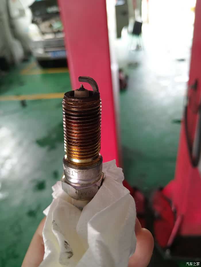

到修理厂保养,顺带换火花塞,刚拔出来的热乎乎差点烫到手
明眼人一看说点火的尖尖已经打斜,得换了。全部换进去了才发现木有拍新火花塞的照片

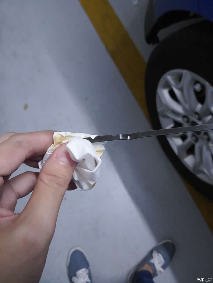

回来几天总觉得踩油门无力,速度上不来。多年泡论坛的经验告诉我,有可能机油加多了,果然,超出上限好多

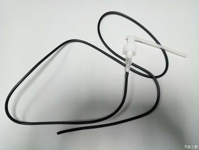

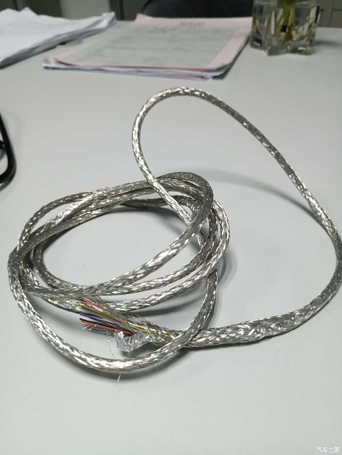

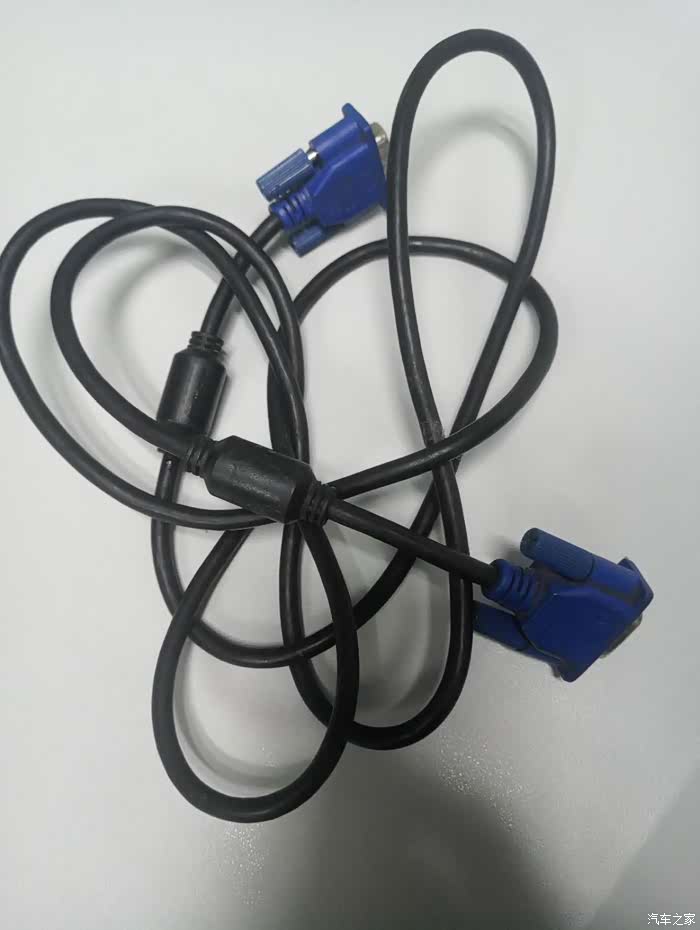

大部分人用网线外管,我手头正好没有。只找了一段报废的VGA线,剪掉两端,选取大概2个机油尺的长度,擦干净
先剥掉一小截用脚踩住内芯,抓着断口外后扒拉,几十秒就撸出外管,剩下光秃秃的内芯
把外管一头斜剪,方便插到复杂的发动机内部

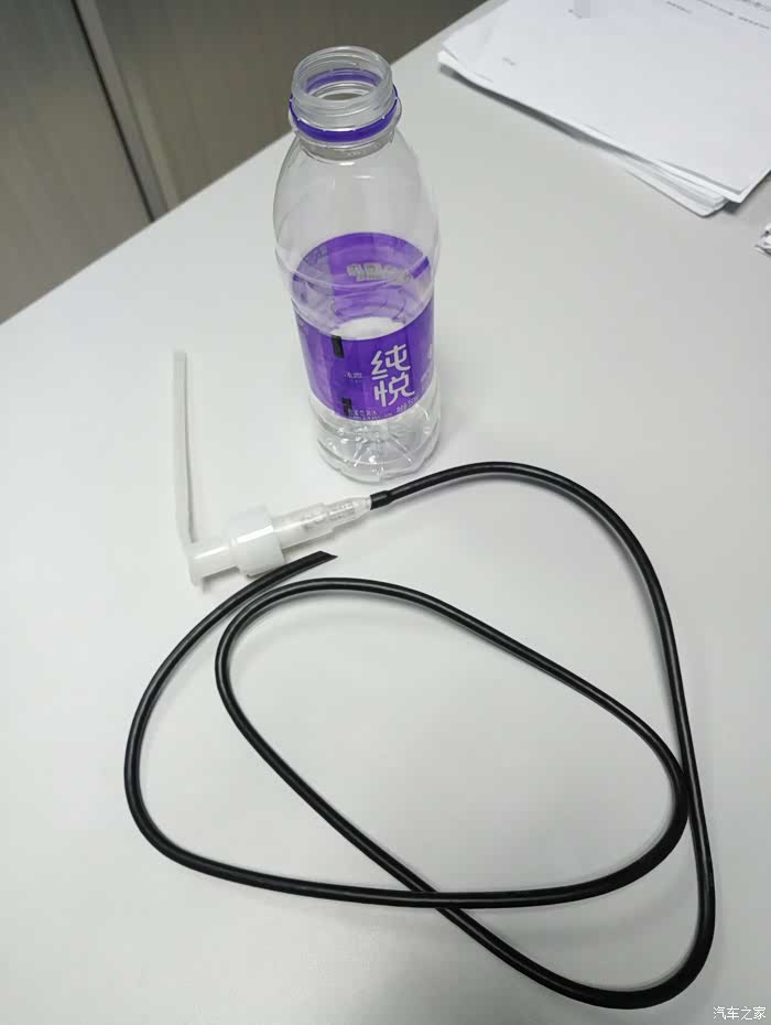

找一个用完的沐浴液按压泵,用清水反复按压清洗干净里面的残余。撸出来的黑色外管套不进泵头原来下半截的透明管,顺手拔下来,黑管直接套在下面,刚刚好。透明管用吹风机加热后也被努力的套在出口
简易抽油机全身照

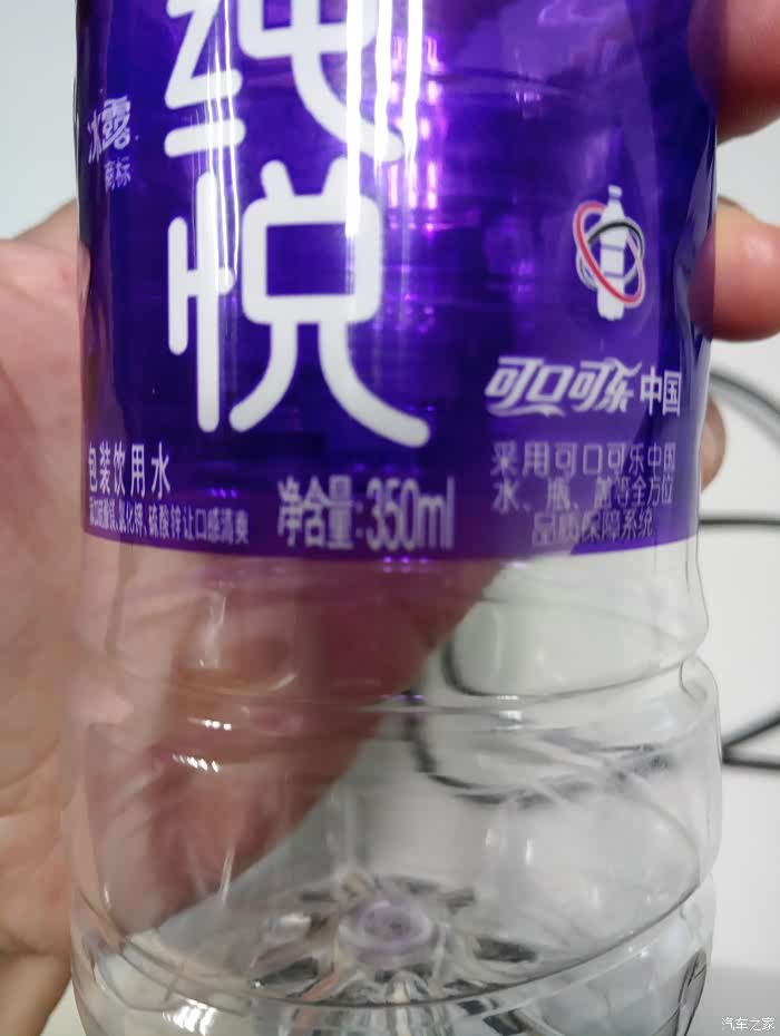

找一个矿泉水瓶,能看出来最后到底抽出多少的量,我这个是350毫升。把瓶内的水份弄干(用筷子夹住一团纸巾转一圈基本就没水了),万一抽多了可以倒回去。

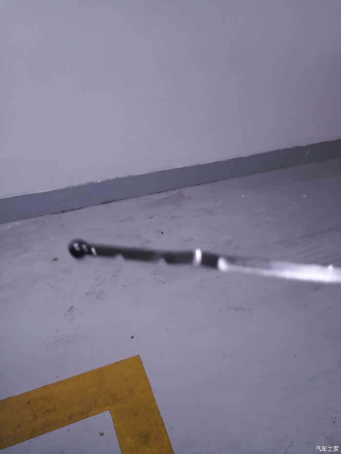

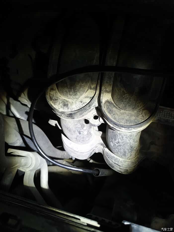

抽出机油尺放在一边,尖的一头管子插进去,前半截很好插,三分之二处有个弯头的感觉,往外拉出来一点点再插进去就下去了,一直插到差不多剩20厘米外加一个泵头在外面。地下室不够亮堂,还要打个手电拍照

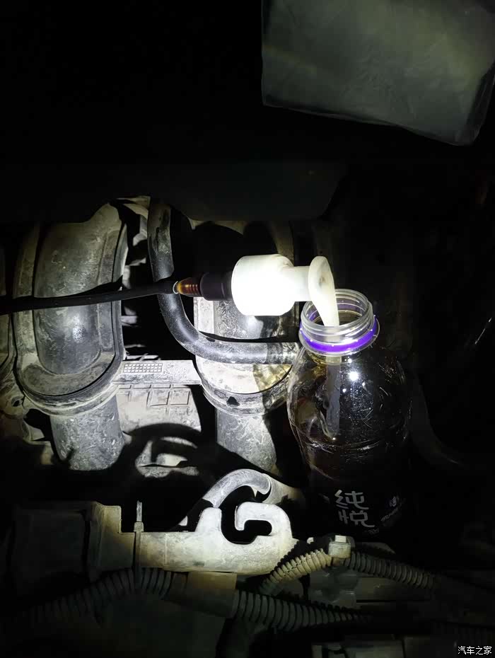

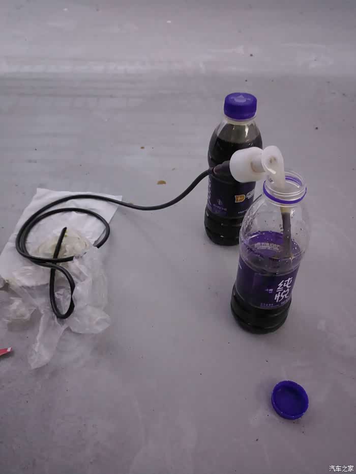

加油尺的旁边刚好有个位置可以卡住矿泉水瓶,不用一直用手拿着。接到出口的透明管可以直接伸到瓶子里面,不用担心会在瓶口不稳当,比较方便。空压3、5下后,热辣辣的黑油就顺畅的流出来了。都停了一个多小时,还是这么烫手。
抽了一瓶后,把管子拔出来,机油尺放回去测一下,感觉还是有点多,又抽了三分之一瓶,第二个瓶子没擦干净水份,因为有第一瓶备用足够了。
感觉差不多后,发动车子一分钟熄火,再把机油尺拔出来看,就能得到真实的机油位置了,如果抽太多了,可以从加油口倒回去(那一整瓶我又倒了三分之二回去),总共抽出来大概300毫升左右。。停了一下午再看,机油位置在离上限三分之二处,强迫症心满意足了。一般保养的话短时间内机油不能完全放干净,如果4升机油全部倒进去就多了,下次一定要叫维修小哥手下留情。

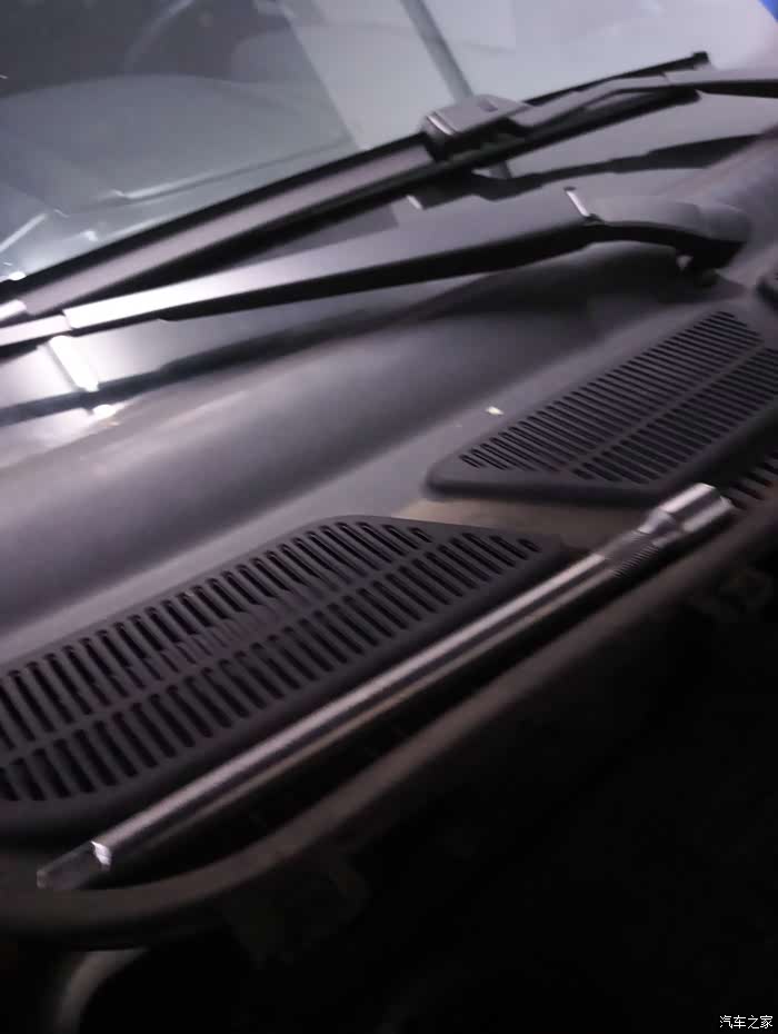

既然开了前盖,就顺便清理下前面的落叶,还发现个意外的惊喜
原来是前几天维修小哥换火花塞时顺手放在那的加长杆
